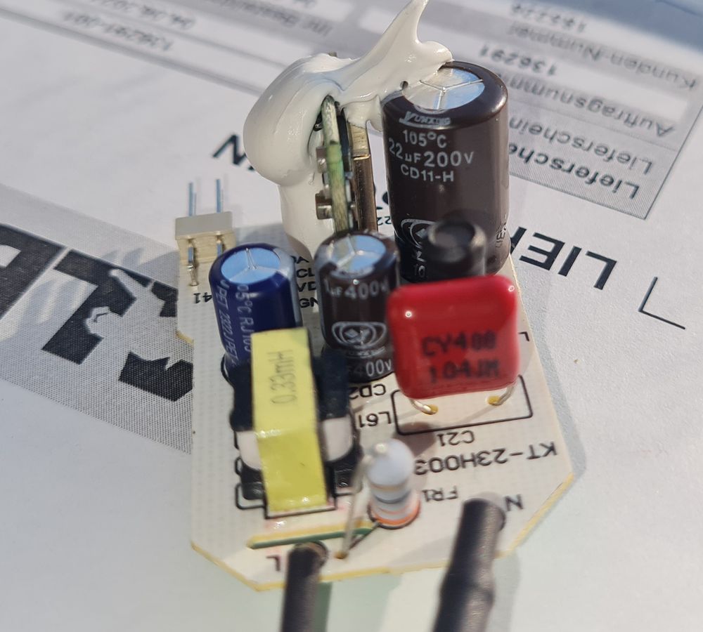

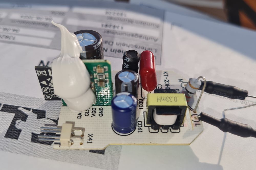

Long Story short, soweit ich das verstanden und gemessen habe, lässt sich das Problem mit Austausch eines Kondensators (bei nachfolgendem Modell) von 200V auf 400V lösen. (Sicher auch bei anderen, wenn die Kondensatoren getauscht werden.)
Hier mein nun final umgebautes Produkt:
https://www.amazon.com/WiZ-Connected-Com...B09LRHK2MV
Die Schaltungskombination scheint beliebt, ich habe sie auch in weiteren Leuchtmitteln gefunden.

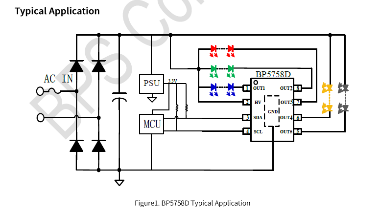

Das IC BP2571 ist ein 3.3V Buck Regler mit 500V MOSFET, gespeist aus dem 1000V Brückengleichrichter + 1uF 400V Kondensator.
Der LED-Treiber BP5758 5-Kanal LED-Treiber wird per I2C vom Mikrocontroller angesprochen und erhält seine Spannung über eine Diode (600V ER07J) + dem zu tauschenden Kondensator. Am Kondensator können gegen GND ca. 227V gemessen werden. Jeder Kanal hat einen 500V 90mA FET.
Anwendung nach Datenblatt:
BP5758 Datenblatt:

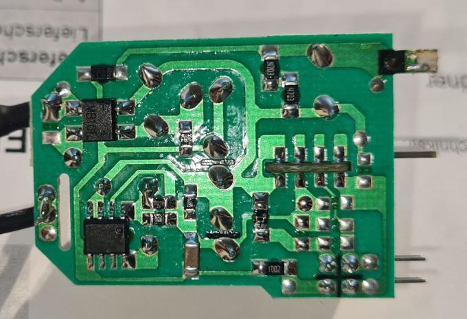

Schaltung der Lampe sehr genau diese:
PCB:
LEDs:
Fertiger Mod:

Wie sieht es mit den erhöhten Spannungsfestigkeiten der anderen Bauteile aus?
Mach doch mal einen Thermo-Scan im laufenden Betrieb.
#3
Der Keramik-C am Step-Down wäre noch ein Tauschkandidat, da ist die Spannungsfestigkeit nicht bekannt. Die SMD-Widerstände sind oben zwei 470k in Reihe als Entladewiderstand für den Kondensator der LEDs , unten 1x 10k an der vollen Spannung als Vorwiderstand für den LED Treiber denke ich.
#4
(05.09.2024, 12:08 PM)christianw. schrieb: unten 1x 10k an der vollen Spannung als Vorwiderstand für den LED Treiber denke ich.
bei 600uA Betriebsstrom des Treibers liegen 6V über dem Widerstand, also wohl nicht relevant.
