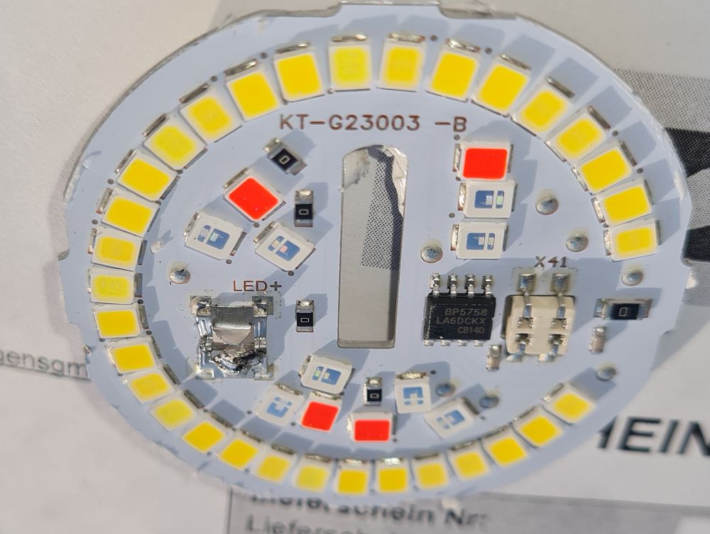

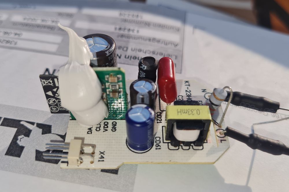

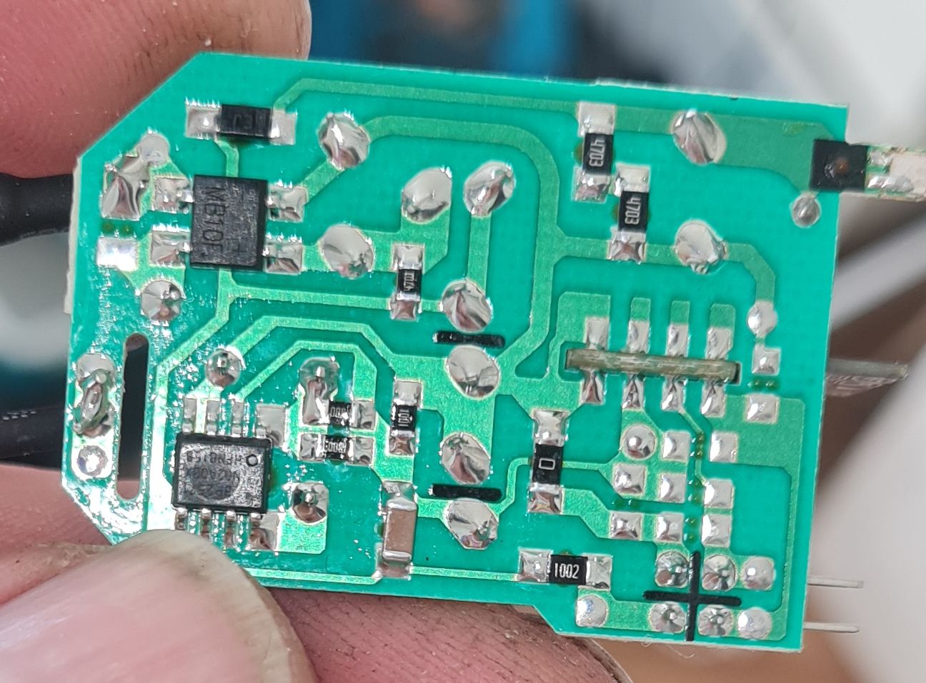

Moin,
ich habe 3 Wandlampen (1970er Design) welche damals mit R95 Reflektorlampen (100W min) bestückt wurden. Ein smarter Ersatz (Zigbee, Matter, Wifi, etc.) ist in dieser Bauform und Größe in Deutschland/EU als auch in Asien nicht zu bekommen und R80 sieht nicht gut aus.
Nun war ich bisher immer der Meinung, dass "alles" was als LED aus China kommt bereits als AC 85-265V gebaut wird, so kennt man es von Aliexpress.
In den USA gibt es die Bauform R95 auch als LED als BR30, welches dort eine gängige Größe ist. Allerdings habe ich jetzt 3 verschiedene Fabrikate bezogen, die alle, obwohl Made in China, explizit für 120V bestückt sind, obwohl die ICs Weitbereichstreiber sind.

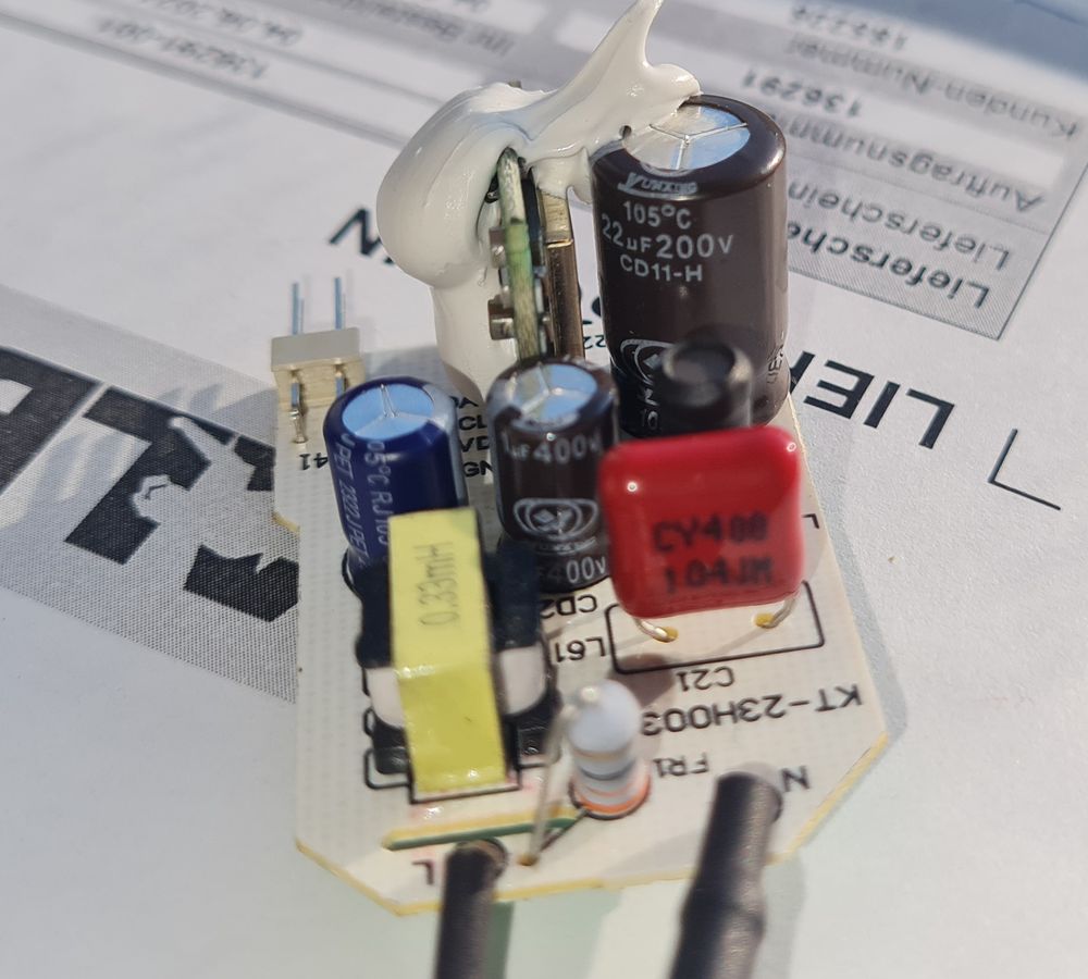

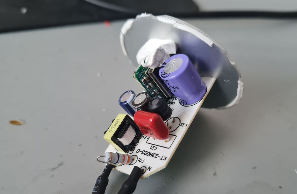

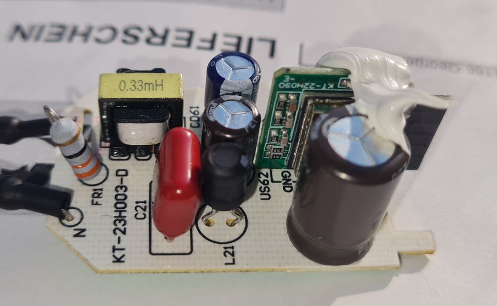

Long Story short, soweit ich das verstanden und gemessen habe, lässt sich das Problem mit Austausch eines Kondensators (bei nachfolgendem Modell) von 200V auf 400V lösen. (Sicher auch bei anderen, wenn die Kondensatoren getauscht werden.)
Hier mein nun final umgebautes Produkt:
https://www.amazon.com/WiZ-Connected-Com...B09LRHK2MV
Die Schaltungskombination scheint beliebt, ich habe sie auch in weiteren Leuchtmitteln gefunden.

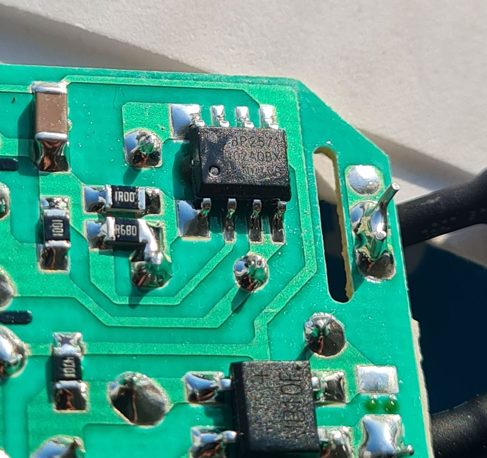

Das IC BP2571 ist ein 3.3V Buck Regler mit 500V MOSFET, gespeist aus dem 1000V Brückengleichrichter + 1uF 400V Kondensator.

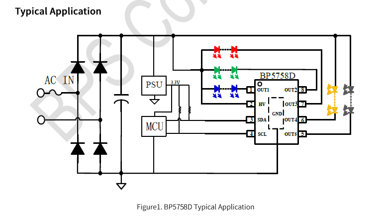

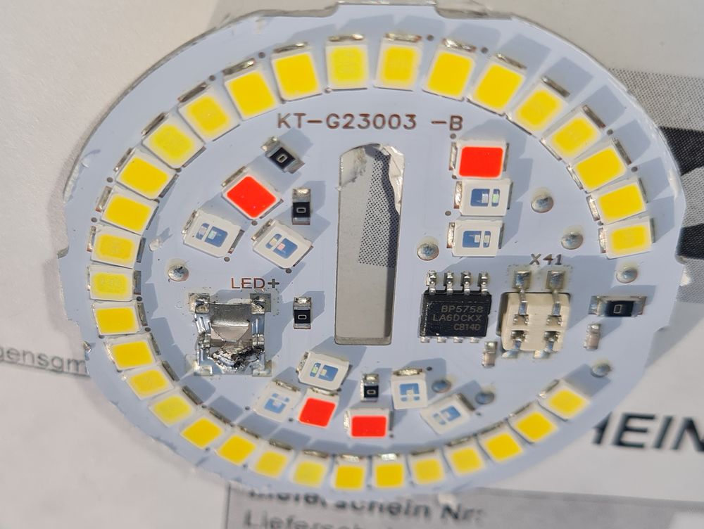

Der LED-Treiber BP5758 5-Kanal LED-Treiber wird per I2C vom Mikrocontroller angesprochen und erhält seine Spannung über eine Diode (600V ER07J) + dem zu tauschenden Kondensator. Am Kondensator können gegen GND ca. 227V gemessen werden. Jeder Kanal hat einen 500V 90mA FET.

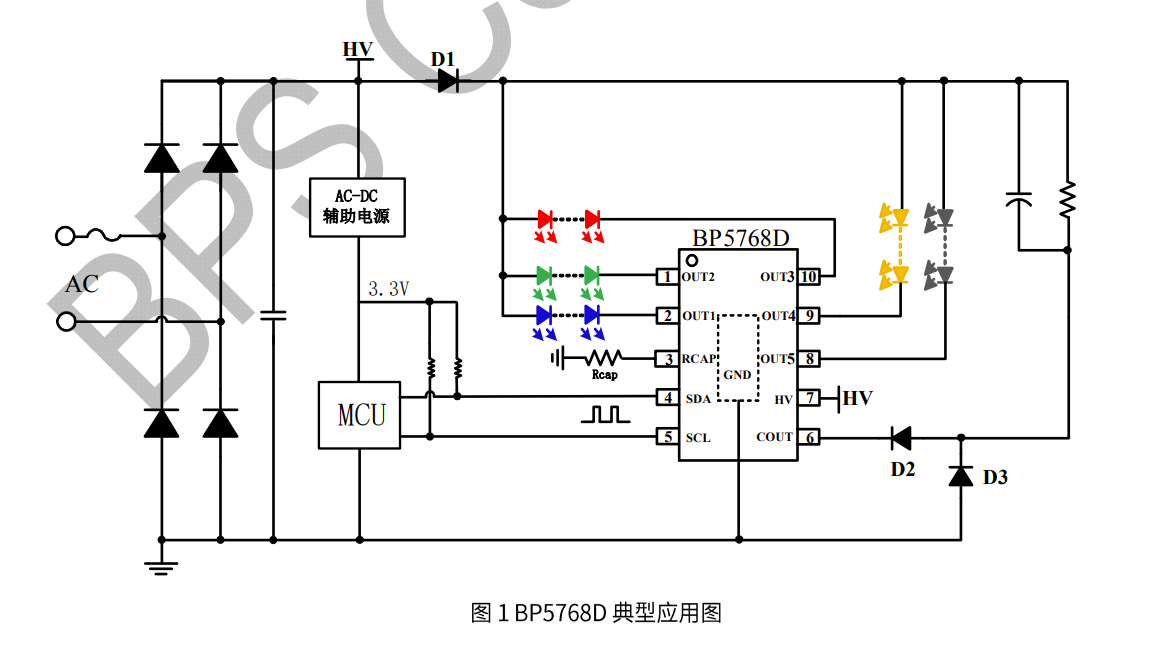

Anwendung nach Datenblatt:
BP5758 Datenblatt:
BP5758D_EN_DS_Rev.1.1.pdf (Größe: 2 MB / Downloads: 631)
Schaltung der Lampe sehr genau diese:

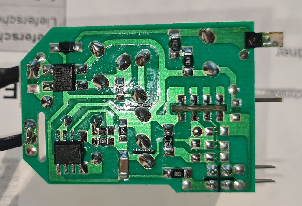

PCB:
LEDs:

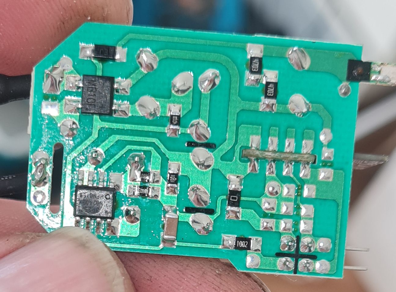

Fertiger Mod:
Einwände?

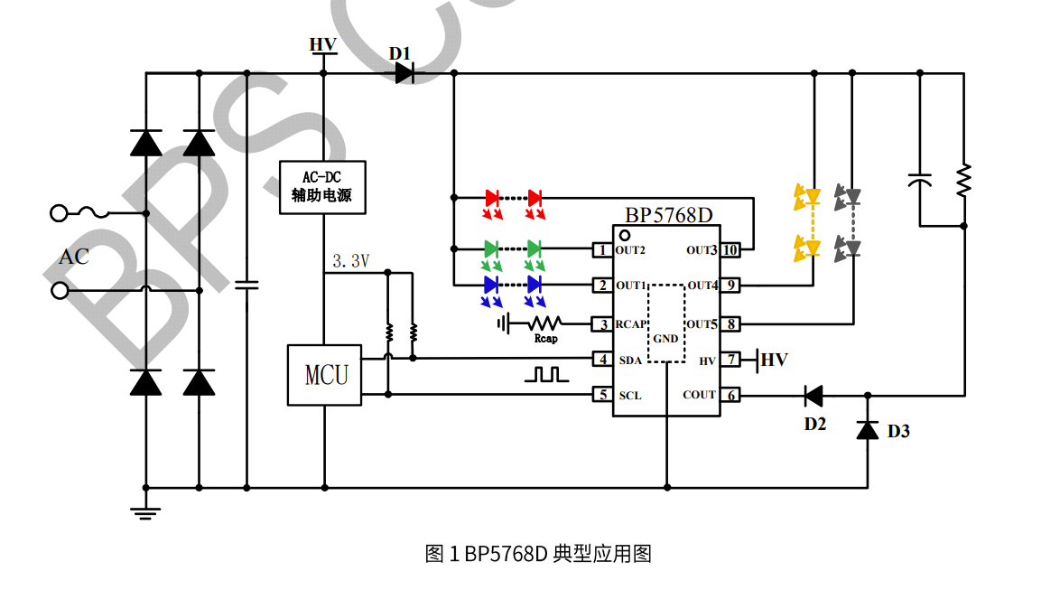

BP5758 Datenblatt:

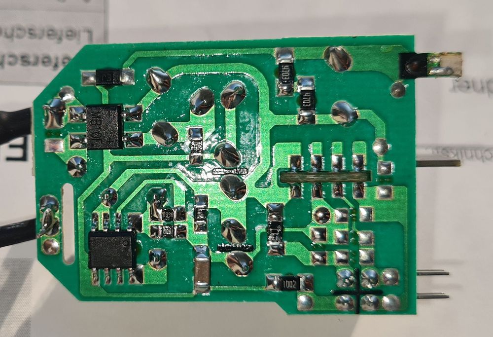

PCB:
