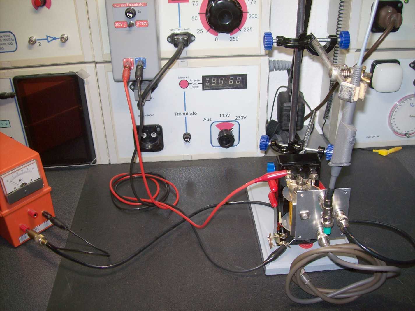

Um Euch die Wartezeit auf mich in 10 Jahren zu verkürzen, werfe ich mal ein paar Perlen....
350V @ 50 Ohm, also 2.5 kW
Das Bild zeigt Anstieg und Abfall je 2.5ns. Mehr kann das Scope einfach nicht. t_rise (10% auf 90%) "< 2.3ns" + Tastkopf  "< 1ns". Also kann man Sub-ns annehmen. Und so ist es auch gedacht, weil die Schaltung Parasiten mit mehreren zig Ampere umladen kann.
Die 20ns-Impulsbreite ist frei einstellbar.
Der handtellergroße Generator ist halbleiterfreie Endsieg-Technik (bis auf einen Kleinleistungstransistor in der Steuerung, der aber nur einen manuellen Taster ersetzt).
Durch Umstöpseln geht auch 2000V @ 50 Ohm oder 1000V @ 25 Ohm. Bei Spannungssteilheiten von MV/us.
Wozu ist das? Die EMP-Impulse sind wesentlich steiler als bei einem Blitz. Es ist ziemlich schwer, Elektronik gegen derartige Impulse zu schützen. Man könnte z.B. versuchen, damit Drohnen abzuschießen. Nur kurz den Dynamo kurbeln. Winzige Antenne ausrichten. Taste drücken. Zack. Schon ist der chinesische Empfängereingang taub und die Drohne kehrt brav zu ihrem Besitzer zurück.

was mich zuerst interessieren würde : wer/was schaltet den Impuls so schnell? Cool
Überspannungs-ableiter , Avalanche ...Reflexion vom Wellenleiter (Koax-Kabel) ?  (Eine "normale" Bogenentladung wäre ja langsamer - sage ich mal.)

Hi alfsch,
genau! Mir kam beim MM-Experiment die Idee, dass ich mit den Koax-Resten noch was Sinnvolles machen könnte. Ist uralte Technik. Im Prinzip TDR (Zeitbereichsreflektometrie).
Ein prellfreies Hg-Relais startet den Impuls.
Koaxialrelais mit Hg-benetzten Kontakten wäre ideal. Aber die werden nur noch in Taiwan hergestellt, mit Gold aufgewogen und man müsste Diplomat sein, um das Ding in die EU zu schaffen. Also kam mir die Idee, ein (NOS)-DDR-Relais von 1987 für € 25 zu kaufen. Die haben einen axialen Spulenkörper mit Tauchanker im Glaskörper. Das liegt nahe bei 50 Ohm, wie Reflektometrie und letztlich das Labormuster bewies.
Eine am Ende offene Koaxialleitung wird per hochohmigen Widerstand aufgeladen. Bis 2kV können die Kabel nominal ab. Dann schließt das Relais und entlädt das geladene Kabel auf die angepasste Last. Dort entsteht die halbe Ladespannung. Im Koax-Kabel läuft dann die Welle hin- und her und beendet den Impuls.
Man kann aber auch anders verdrahten, so dass man die vollen 2kV erhält. Allerdings erkauft man sich das mit einer schwebenden Masse.
Ich bin gerade dabei, einen Graukasten zusammen zu frickeln. Ich hab mir schon immer einen Impulsgenerator mit etwas mehr Wumms gewünscht.
Mit derartigen (sub?)-ns-kV-Impulsen erhoffe ich mir lustige physikalische Experimente.

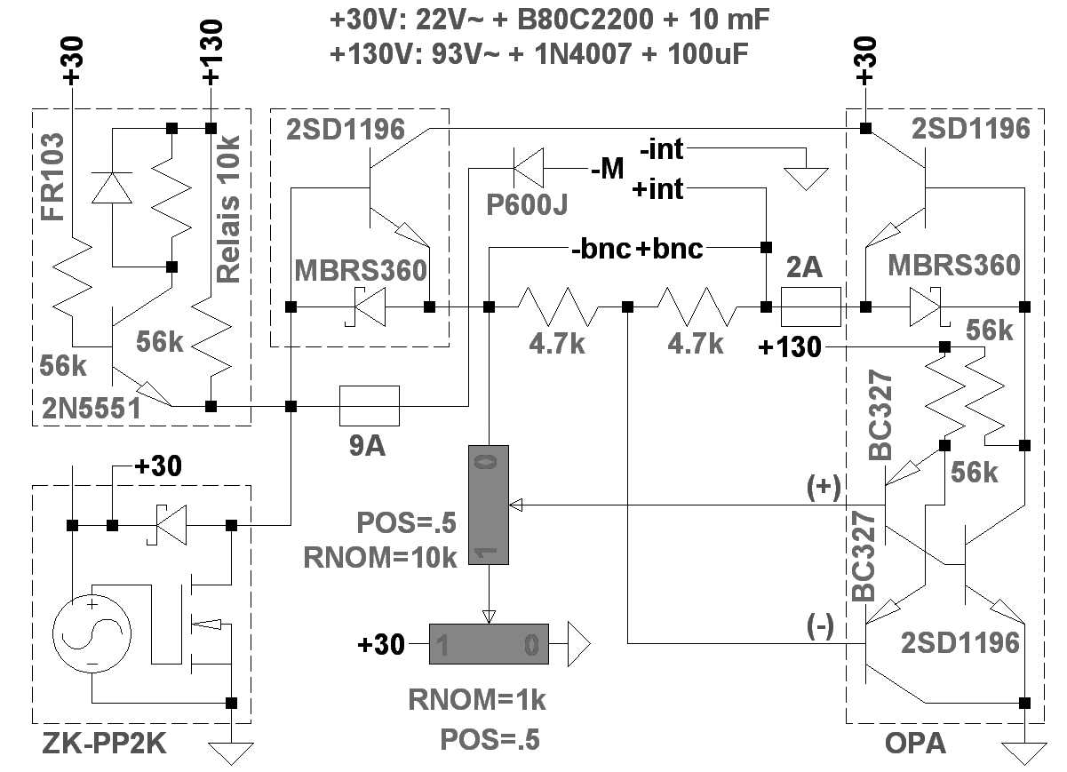

Im Moment werde ich von den (angeblich aus Hannover liefernden) Chinesen gebremst. Denn die Ansteuerung des Graukasten-Impulsgenerator inkl. Relais soll dieses Modul übernehmen:
zk-pp2k-sterownik-pwm.pdf (gotronik.pl)
Dahinter kommt dann noch ein wenig Analogkram, von dem vielleicht mein diskreter Power-OPA interessant ist:
So kann ich dann Elektromagneten mit PWM 0-30V/2A (intern) und 8A (extern) betreiben.
Oder per BNC +/- 0-30V/2A inkl. verschiebbarem Nullpunkt

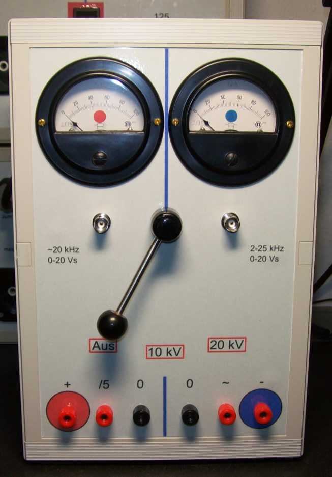

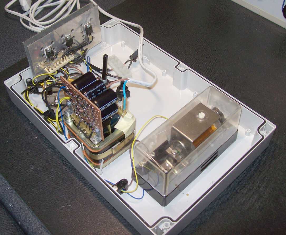

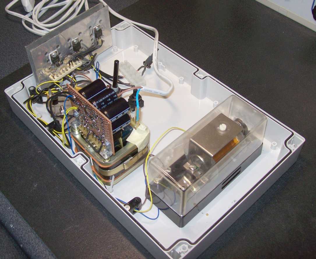

Oder per Hg-Relais 0-2kV/10A mit externer (Hoch)-Spannung aus z.B. dieser Kiste (in der u.a. ein Sättigungskern statt Transistoren arbeitet):
Das funktioniert schon alles. Aber ich kann die Frontfolie und das Gehäuse noch nicht bearbeiten, weil ich den Chinamodul-Maßangaben nicht traue.

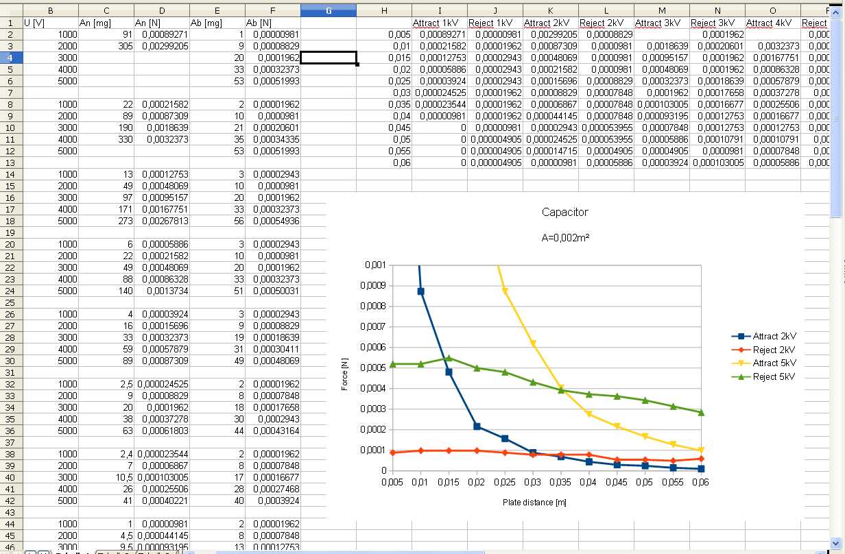

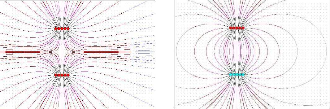

Mit diesem HV-Generator hatte ich übrigens mal Coulombs angeblich symmetrische Abstoßung/Anziehung im Nahbereich überprüft und stieß auf einen lustigen Effekt (noch nicht gepapert):
... was mir auch angesichts der völlig unterschiedlich geformten Kraftlinien nachvollziehbar erscheint:

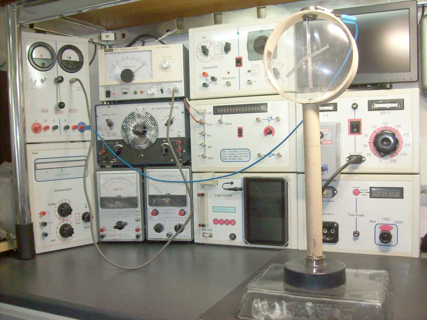

(29.08.2024, 12:55 PM)alfsch schrieb: Somit kann das nie symmetrisch sein, da es nur Anziehung gibt.

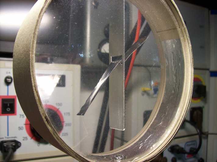

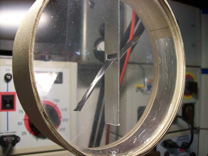

Das sieht mein selbstgebautes Elektroskop aber ganz anders, Alfsch.
#17
Ach was....!
Dann gib doch deinem Elektroskop mal kein Feld von Aussen -> der Ring (mit der Alufolie) muss auf gleichem Potential liegen, wie der "Zeiger" (obere Elektrode/Anschluss).
Sonst bleibt ja -wie gesagt- die Anziehung zur Umgebung, Abstoßung gibts ja nicht. (meine Meinung... Big Grin  ).
#18
(29.08.2024, 01:36 PM)alfsch schrieb: Dann gib doch deinem Elektroskop mal kein Feld von Aussen -> der Ring (mit der Alufolie) muss auf gleichem Potential liegen, wie der "Zeiger" (obere Elektrode/Anschluss).
Die Innenwandfolie dient der Entladung des Innenraums. Purer Luxus um an trockenen Tagen störende Ionen-Anhaftungen loszuwerden. Man tippt einmal kurz mit dem Finger an den Anschluss der Folie und gut ist. Bei der Messung ist das Elektroskop isoliert (ich hab zum Beweis eine Glaswanne untergestellt):
Wenn ich die Folie auf die gleiche Spannung wie die Mechanik lege, dann wirken entgegengesetzte Abstoßungen auf den Zeiger. Er schlägt dann nicht mehr so weit aus (eben ausprobiert).
Elektronen sind elektrische Monopole und stoßen sich gegenseitig ab. Sie ordnen sich in einem Leiter stets so an, dass sie möglichst große Abstände zu den Nachbar-Elektronen haben. Sie befinden sich daher grundsätzlich auf der Außenschicht eines geladenen Leiters. Dieses Wegstreben voneinander kann man als Kraft im Elektrometer messen.
Die Abstoßung ist allerdings selten. Sie tritt zwischen zwei geladenen Körpern nur dann auf, wenn deren Spannung absolut gleich ist.
Die Polarität ist egal. Man kennt die Reibungsversuche aus der Schule. Geriebenes Glas sammelt negative Ladungen. Bernstein sammelt positive Ladungen. Oder wars umgekehrt? Und man streift dann den jeweiligen Stab an der oberen Platte des Elektroskops ab,
Schon kleinste Spannungsunterschiede führen allerdings zur Anziehung! Dass in Schulbüchern steht "gleichnahmige Ladungen stoßen sich ab", ist Unsinn.

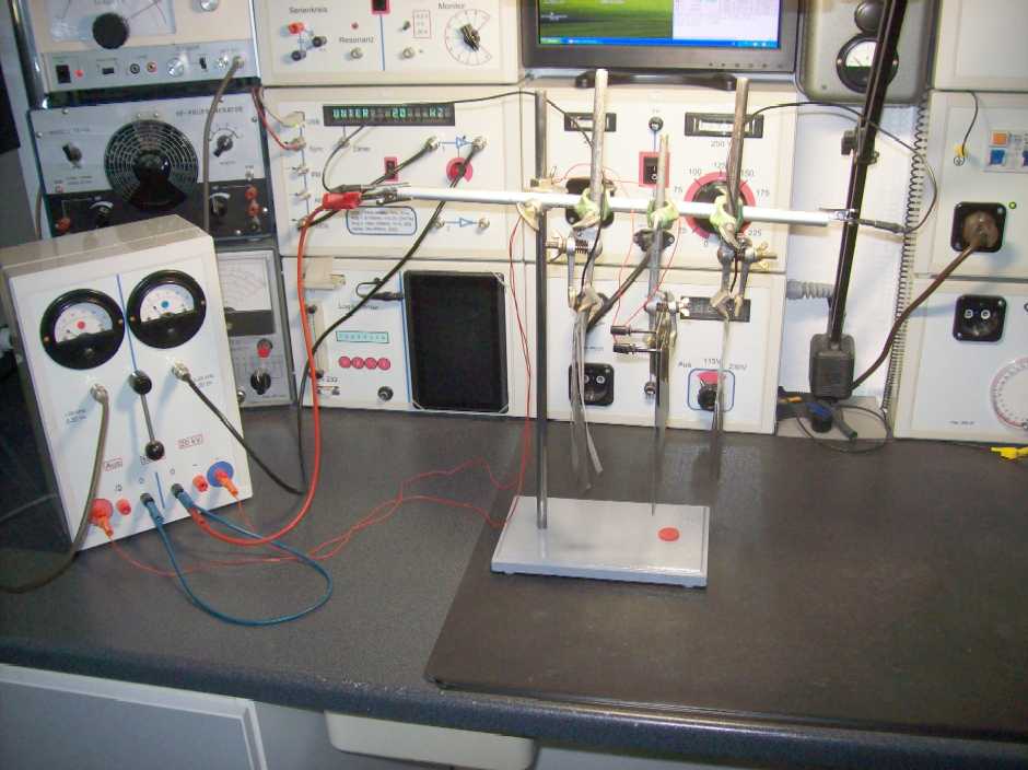

Ich hab das mal alles vor ein paar Jahren durchprobiert. Zum Beispiel mit solclhen Aufbauten:
An sich hab ich auch noch alle Bilder. Aber ich weiß nicht mehr, in allen Fällen, was die Fotos darstellen sollen. Ich würde also Versuche lieber neu machen, falls Interesse.

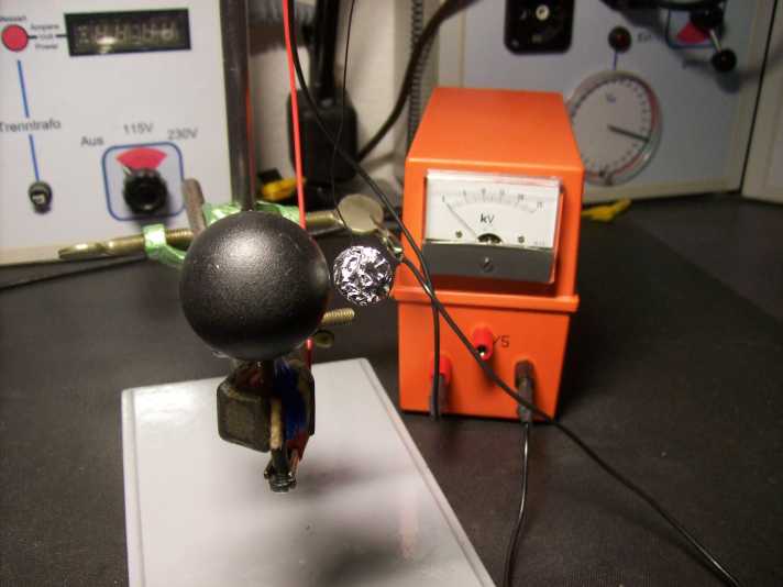

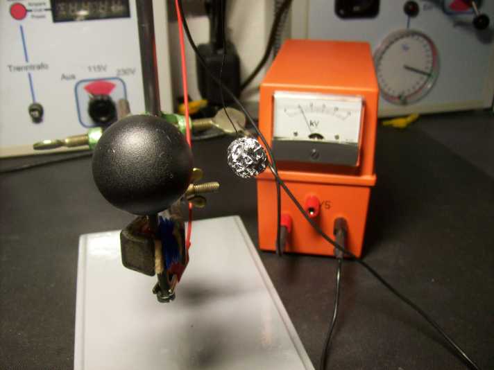

(29.08.2024, 03:26 PM)alfsch schrieb: Ich sage : NO....

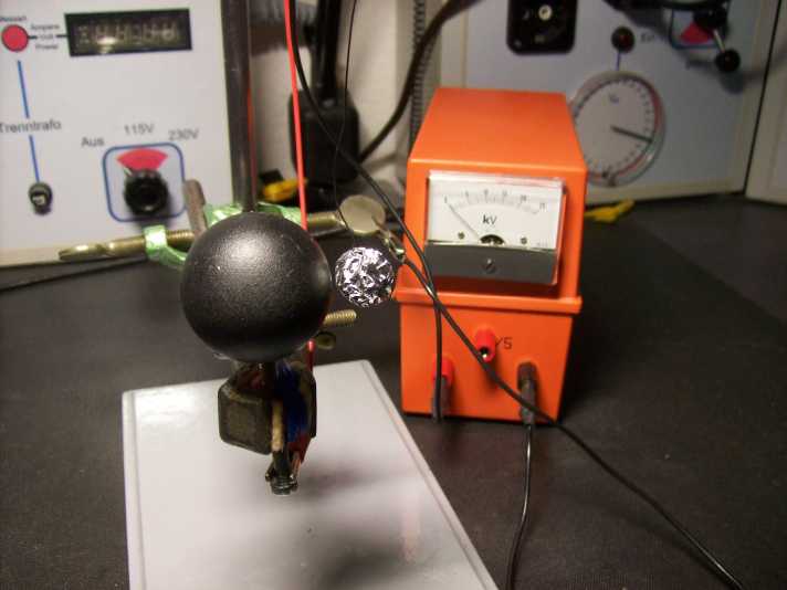

Alter Versuch. Alukugel hängt am Bindfaden und berührt die schwarze Kugel.
Spannung auf die schwarze Kugel. Alukugel lädt sich auf und hebt ab. Gegen Schwerkraft und irgendwelche Anziehpotentiale.
Die Alukugel gibt übrigens ihre Ladung recht schnell an die Luft ab und landet dann wieder auf der schwarzen Kugel. Die Alukugel oszilliert.
Sieht für mich klar nach Abstoßung aus und wird zum Beispiel beim Bändchenelektrometer genutzt.
