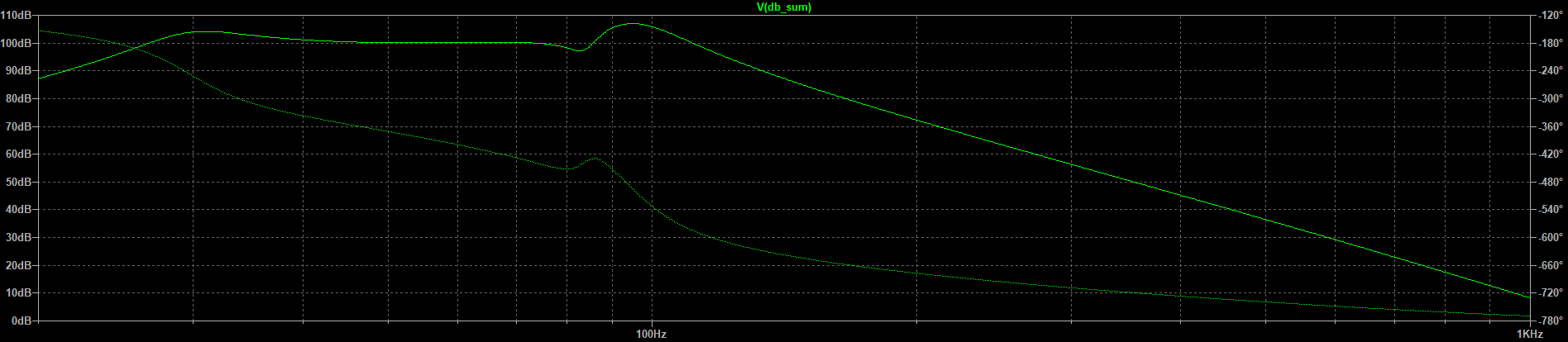

Hier mal was ausgefallenes, ein serien-Bandpass achter Ordnung. Ich schaffs nicht eine vernünftige Absteimmung zu machen, auch weil das Chassis vermutlich einfach nicht passt, aber gehen tut sowas.
Und die Struktur dazu:

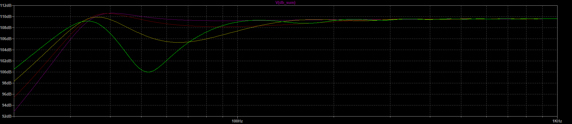

Ok, ist drinnen. Ging einfacher als ich dachte.
#26
Hier die Addition bei 0.2m, 1m, 2m und 3m Abstand:
Wobei hier die Frage ist...wer entfernt sich eigentlich wovon.
Das hier gilt also auch nur wenn man geometrisch so steht dass die Rechnung stimmt - im Endeffekt hat der Subwoofer jetzt eine gerichtete Abstrahlung, ähnlich wie Cardioid-Subs.
