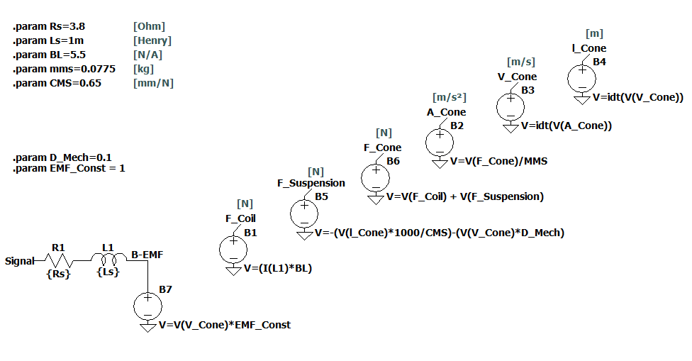

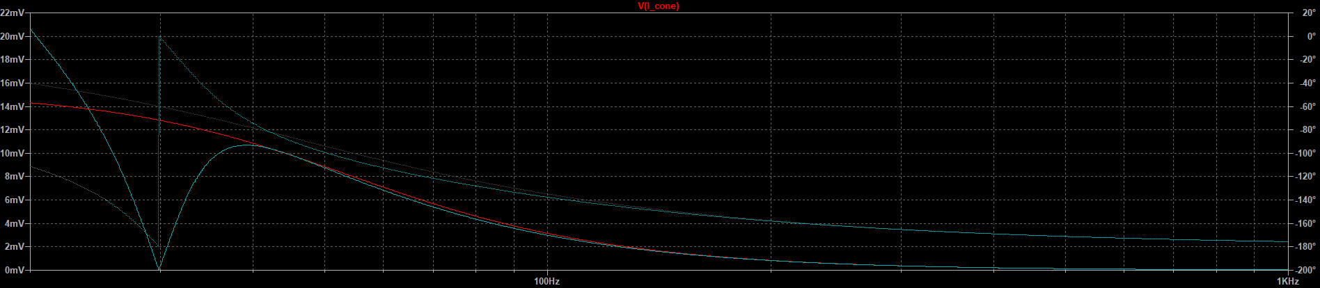

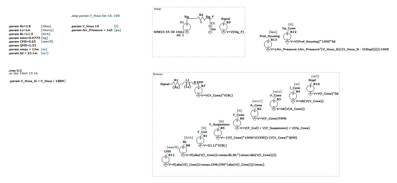

Ich bastel grad an einer Lautsprechersimulation im Zeitbereich, die anstatt ein elektrisches Ersatzschaltbild von LS und Gehäuse zu machen, einfach die mechanischen Eigenschaften nimmt und schaut was rauskommt.
Das Ziel des ganzen ist es am Ende das Einschwingverhalten zu sehen, und beliebig nichtlinearitäten einbauen zu können, in den Antrieb, die Aufhängung, im nächsten Schritt das Gehäuse...und was dazu zu lernen.
Um zu zeigen um was es mir geht mal ein Bild vom Ist-Stand an dem ich grad bastel:
Die Eigenresonanz ist schon mal von selbst auf der richtigen Frequenz entstanden.
Im Moment sitze ich dran die TSP-Güten QMS/QES in etwas zu verwandeln, das was mit der Mechanik zu tun hat...hat dazu vielleicht jemand Ideen, oder sowas schon gemacht?
Grüße
(26.04.2021, 08:15 PM)E_Tobi schrieb: Hallo zusammen,
das ganze ist hier zwar etwas fachfremd, aber vielleicht findet der eine oder andere die Idee trotzdem interessant:

jo, nette Idee.
Dir ist aber schon klar, dass du erstmal einen "idealen Kolben-Strahler" simulierst, der mit realen Lautsprechern nur im untersten Frequenzbereich etwas gemeinsam hat ?

Danke für die Tips! Das Buch such ich mir mal raus...
Ja, im ersten Schritt gehts um Subwoofer.
Ich will sehen wie verschiedene Treiber mit verschiedenen Parametern bei der gleichen Anregung einschwingen. Die mir bekannten Programme simulieren aber alle den bereits eingeschwungenen Zustand, und überhaupt alles auch nur unter der Annahme dass alles zu jedem Zeitpunkt linear ist. Was ich als nächstes sehen will ist, was das zugehörige BR-Gehäuse macht, und ob das Einschwingen immer gleich aussieht, egal wie man die Querschnittsfläche vom BR-Port und seine Länge (in sinnvollen Grenzen) wählt, wobei die Luft im Port dann auch als Feder modelliert werden soll.
Die Ankopplung Membran/Luft könnte später aber auch noch dazugepackt werden, grundsätzlich. Im Moment hört die Rechnung bei der Membranposition auf.
Nachdem mir jetzt auch klar geworden ist dass QMS genau das Maß für die mechanische Dämpfung ist das ich gesucht hatte und 1:1 einfach in der Schwingungsgleichung auftaucht, und sich der Zahlenwert QES schön "von selbst" durch BxL, die Membrangeschwindigkeit und den ohmschen Wicklungswiderstand ergibt, stimmt mein Treiber-Modell schon mal so weit für die Situation dass das Chassis im Vakuum (die Abstrahlung hat keine Rückwirkung auf die Membran) in einer unendlichen Schallwand hängt, die Membran aber trotzdem eine Luftmasse mitnimmt (steckt schon in mms)...
Was mir zum Beispiel bisher nicht klar war, ist dass Lautsprecher das selbe "Anfangsproblem" wie z.B. Trafos haben.
Bei der ersten positiven Sinus-Halbwelle wird entsprechend der Fläche unter der Kurve ausgelenkt - die Membran war aber vorher in Ruhe, und nicht beim negativen Auslenkungs-Peak, das heißt dass sie jetzt bei der doppelten Auslenkung steht als sie eigentlich stünde, wenn sie eingeschwungen wäre. Diesen Anfangs-Offset muss die Aufhängung jetzt korrigieren, was dazu führt dass erst mal eine Schwingung auf der Eigenresonanz beginnt - bedämpft durch QMS und evtl. QES, aber nur wenn die Spule zu dem Zeitpunkt noch im Magnetfeld ist.

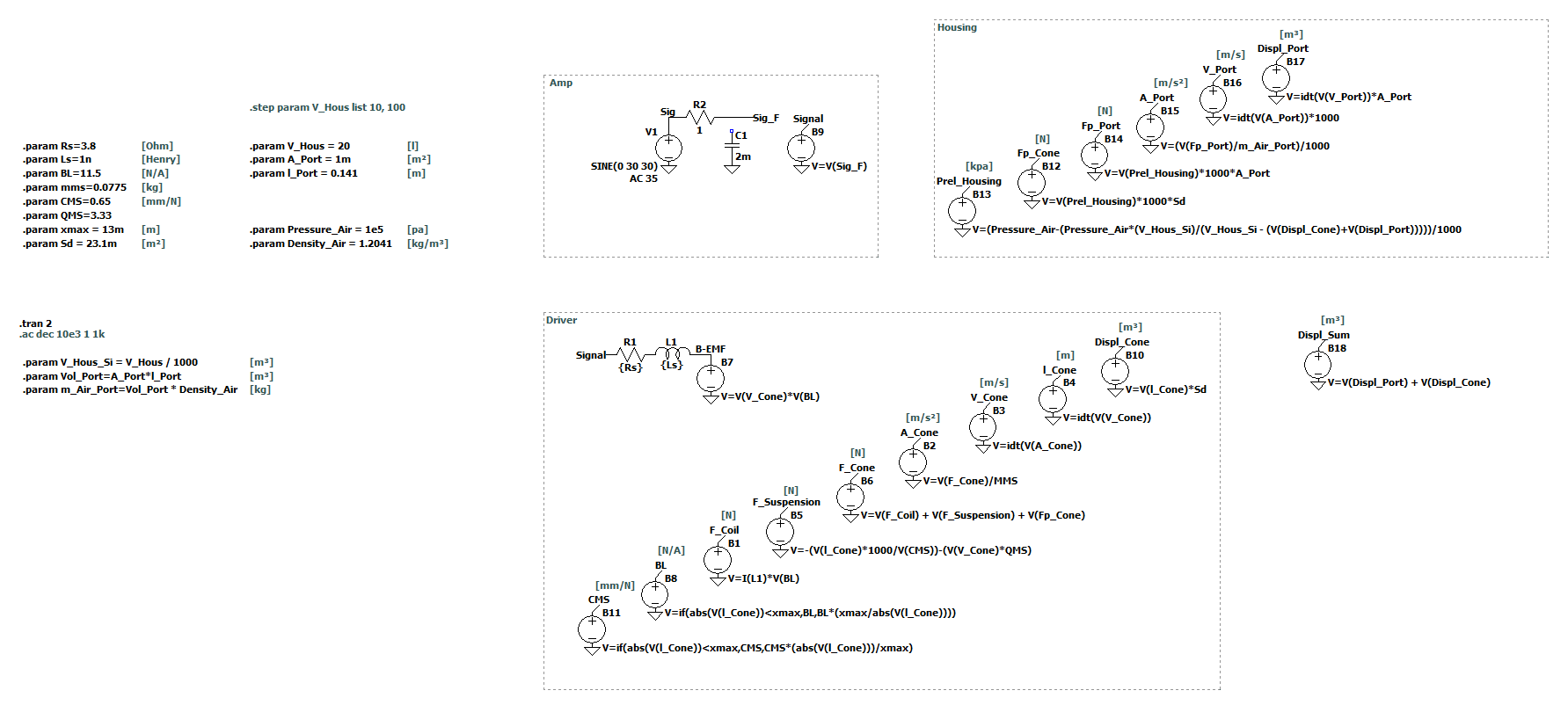

Kleines Update, die Simu hat jetzt ein Gehäusevolumen, die Kraft aus der Volumenverschiebung wirkt auf die Membran zurück, und sowohl Aufhängung als auch Antrieb sind nichtlinear - linear bis xmax, ab dann mit (Auslenkung/xmax ) bzw. (xmax/Auslenkung) ansteigend/abfallend. Da kann man sich sicher spannendere Formeln einfallen lassen, aber fürs erste tut sich schon mal was.
Scheint erst mal alles zu laufen, die Reso verschiebt sich je nach Gehäusevolumen, die Auslenkung sinkt, etc.pp.
Was aber völlig fehlt ist das ansteigen des Hubes zu geringen Frequenzen hin - oder evtl. eigentlich genauer, das abfallen des Hubes zu hohen Frequenzen...ich vermute mal dass das das fehlen der Strahlungsimpedanz ist, die, je besser die Abstrahlung funktioniert, die Membran durch Energieentnahme hemmt -> Akustischer Output?  misstrau
Was ich jetzt mache ist: Klemmenspannung minus Back-EMF gibt Strom, Strom gibt Kraft, Kraft minus alle Rückstellkräfte minus Membrangeschwindigkeit mal Dämpfung gibt Beschleunigung, Beschleunigung gibt Membran-Geschwindigkeit, Membran-Geschwindigkeit gibt Verschiebevolumen, das relativ zum Gehäusevolumen gibt Rückstellkraft auf die Membran.
Membrangeschwindigkeit gibt Back-EMF.
Das nächste Problem ist es also jetzt die Schallabstrahlung zu bauen...

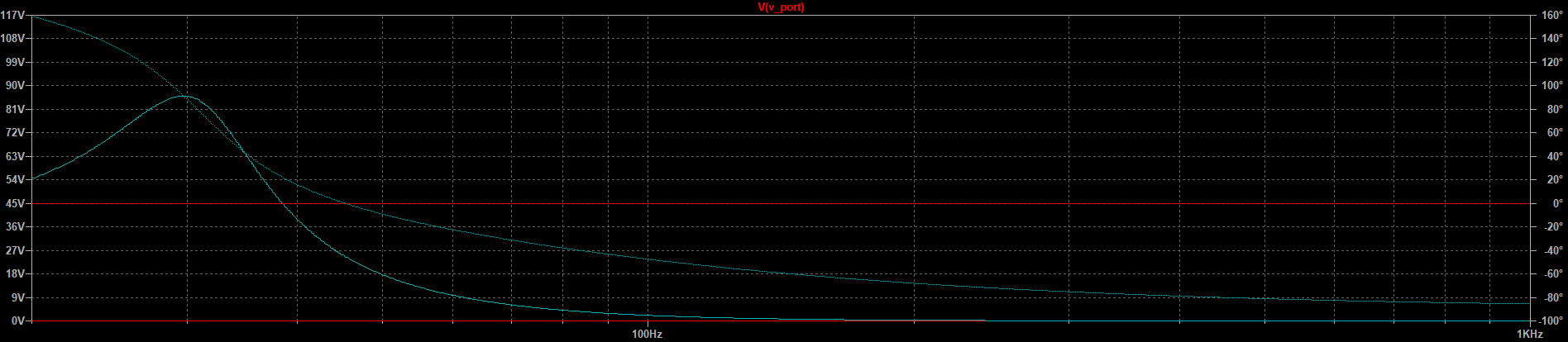

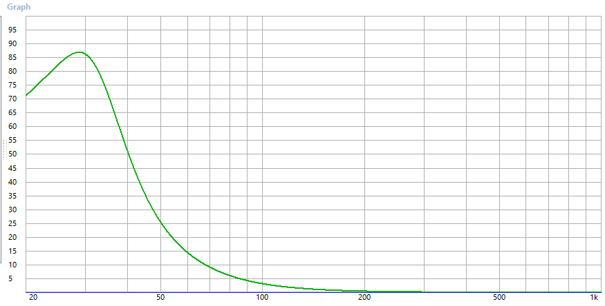

Ja, wenn man genau schaut, und nicht ein linear skaliertes Diagramm mit einem logarithmischen vergleich, macht es das tatsächlich auch  Rolleyes Tongue
Passt alles 1:1 zu dem was WinISD ausspuckt, super.
Das bedeutet aber auch dass WinISD nix von der Akustik mitnimmt.
Aus der Doku geht hervor wie der Schallpegel berechnet wird, die Einfluss vom Strahlungswiderstand auf die Auslenkung wird aber offensichtlich ingnoriert.
Die Simu gefällt mir recht gut, man bekommt ein ganz neues Gefühl dafür was im Lautsprecher passiert - z.B. hätte ich den Einfluss der Rückstellkraft der Gehäusefeder viel kleiner vermutet, tatsächlich ist die ca. doppelt so groß wie die der Aufhängung des Treibers den ich zu testzwecken gerade eingegeben habe- Image Dynamics ID8.

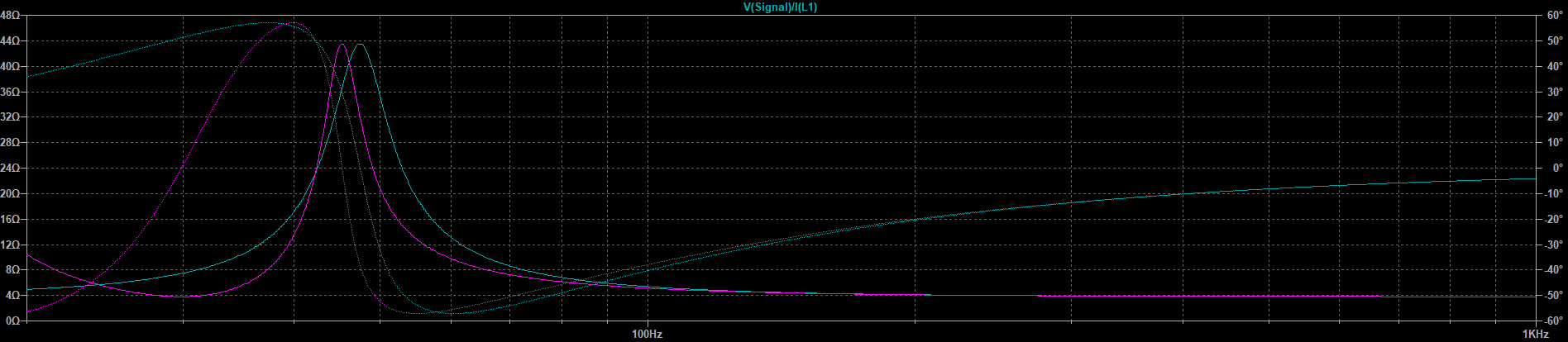

Naja, in der Zwischenzeit habe ich über eine zusätzliche Runde "DGL-von-hinten-aufrollen" den Bassreflex-Masse-Feder-Schwinger reingeholt, aber bisher noch ohne Nachgiebigkeit der Luft im Port:
Klappt gut, die doppelte Impedanzspitze mit Phasenverlauf entsteht, die Luftgeschwindigkeit im Port passt, etc

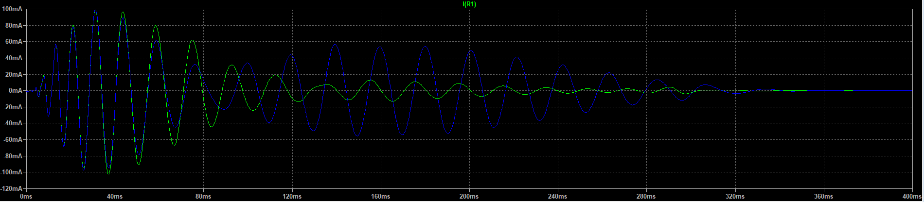

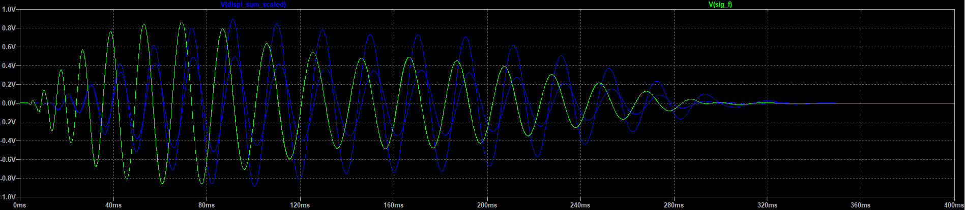

Im Vergleich gut abgestimmtes CB <-> gutes BR, gespeist mit einem Bassdrum-Sample, zeigt sich - das BR schwingt genau so schnell ein und aus wie das CB  überrascht
Grün ist das gefilterte Signal, die beiden blauen BR und CB. Das höhere ist BR.
So weit, so unerwartet.
Der Unterschied taucht dafür an anderer Stelle umso stärker auf:
Das ist der Strom in der Schwingspule, BR gegen CB....

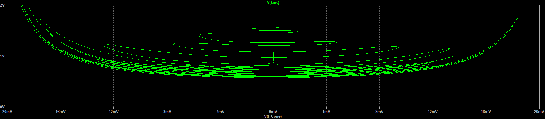

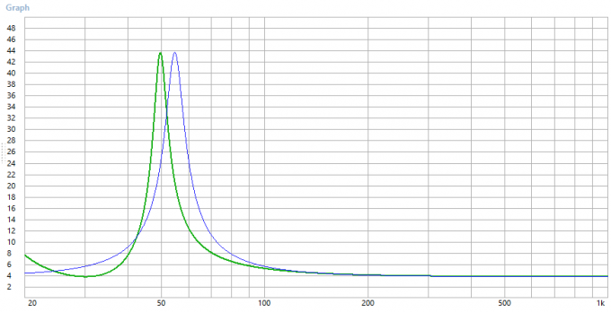

Nach der Sichtung von einigen Klippel-Papers habe ich mal das absinken der Federsteife nach hohem Hub eingebaut.
Zusätzlich gibts jetzt auch eine Federsteife die mit einem Polynom modelliert ist, nicht mehr abschnittsweise.
Das schaut dann so aus:

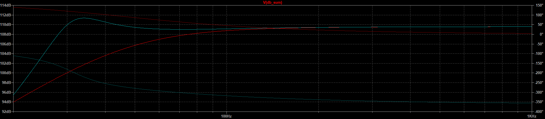

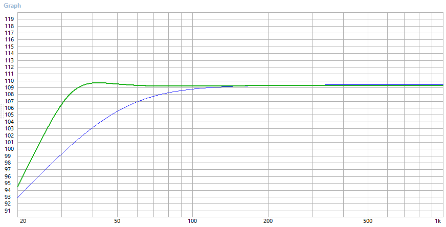

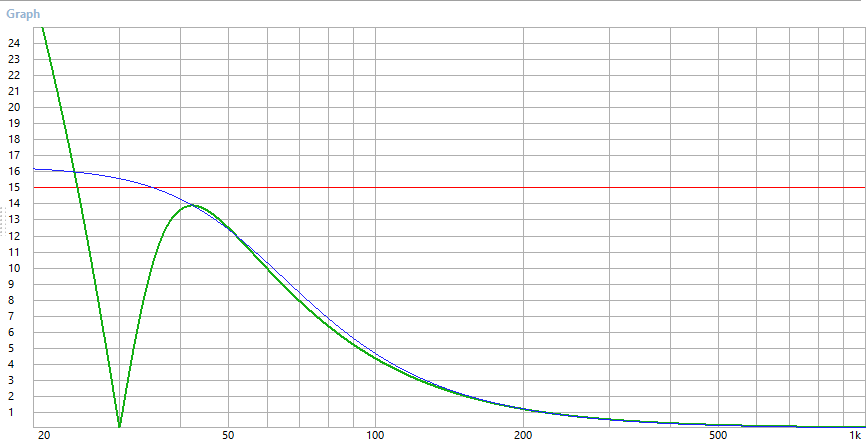

Zusätzlich habe ich Erfolge bei der Pegelberechnung erzielen können:
Hier das Ergebnis von WinISD für ein 20l BR und 10l CB-Gehäuse:
Und meines dagegen, genau gleich eingestellt:
Der Pegel über der Abstimmfrequenz passt mir schon sehr gut, warum mein Ergebnis mehr buckelt wie das von WinISD konnte ich noch nicht nachvollziehen.
Dazu habe ich aber mal den Jungs eine E-Mail geschrieben, mal sehen - vielleicht helfen sie mir ja weiter.

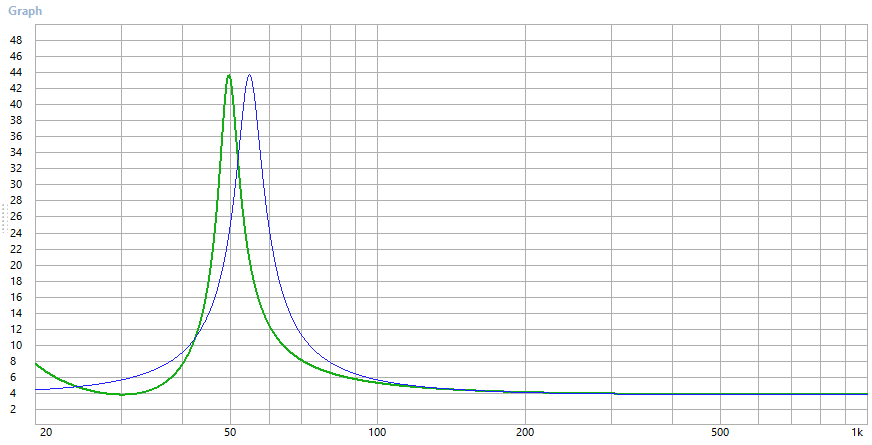

Hier noch einige Vergleiche zwischen "meiner" mechanischen Sim und dem WinISD-Ergebnis:
Hub, 1mV=1mm:
Impedanz:
Luftgeschwindigkeit im Port, 1V=1m/s:
Im großen und ganzen bin ich eigentlich schon mal recht happy damit.

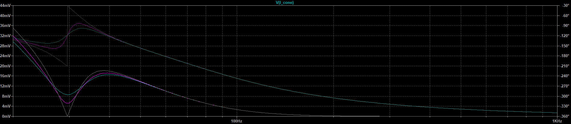

So, das Gehäuse hat nun Undichtigkeiten, und der Port lineare Strömungsverluste.
Hier zu sehen wie bei steigenden Portverlusten der Hub auf der Abstimmfrequenz ansteigt.
