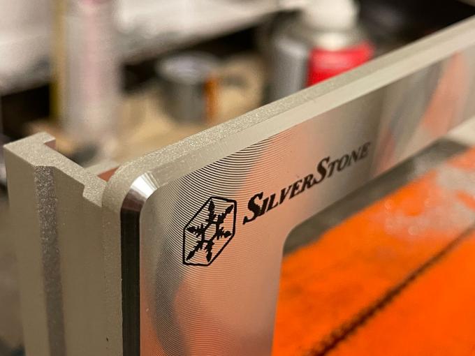

Was macht das neue Hotend nun anders (auf den ersten Blick hätte ich vermutet dass die Zuführung mit dem alten kälter bleibt?) und welches Gehäuse hat eine 5mm dicke (edit: plangefräste) Alufront?

Es gab mal eine Zeit, wo Computergehäuse aus irgendeinem Grund was hermachen sollten. Selbstbauer waren da sogar bereit, ordentlich Geld dafür auszugeben. Muss so um das Jahr 2000 gewesen sein...
Sinnlos, aber schön

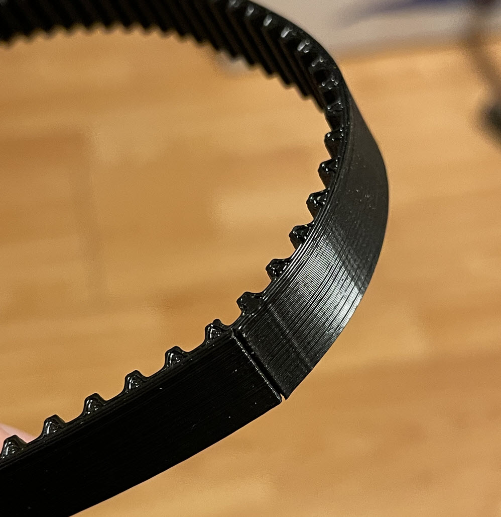

Vor einem Jahr hab ich einen selbstgedruckten Zahnriemen aus TPU eingebaut:
Er hat sich bewährt und das Drehen von Messing und rostfreiem Stahl klaglos mitgemacht. Jetzt hat er sich ein wenig gelängt, Zeit zum Austausch. Dabei hat er eine Schwäche aufgezeigt:
Gerade noch rechtzeitig getauscht... Beim nächsten Druck weiss ich: Bei auf Zug belasteten Teilen einen zufälligen Lagenstart beim Drucken einstellen, dann reisst nix.

Hätte nicht gedacht, dass er so lange durchhält.

Ja wie, nicht gedacht dass er so lange hält
. TPU ist eine Wunderwaffe! Ich drehe gerade Messinghülsen im Akkord, das Motörchen am Leistungsanschlag. Den Riemen juckt das nicht.
Ok, ist keine Industrieware. Die ist mir vorher zerbröselt
