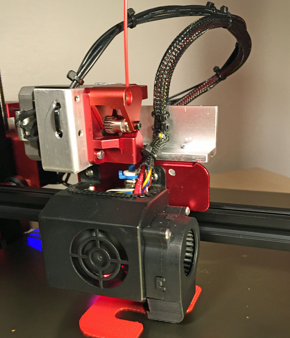

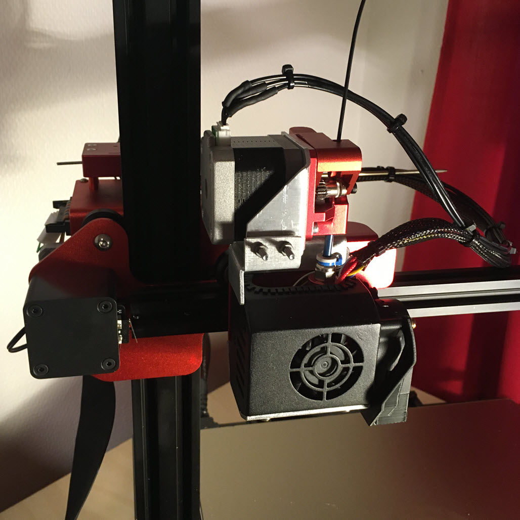

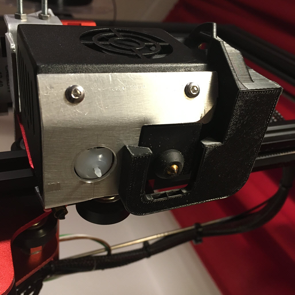

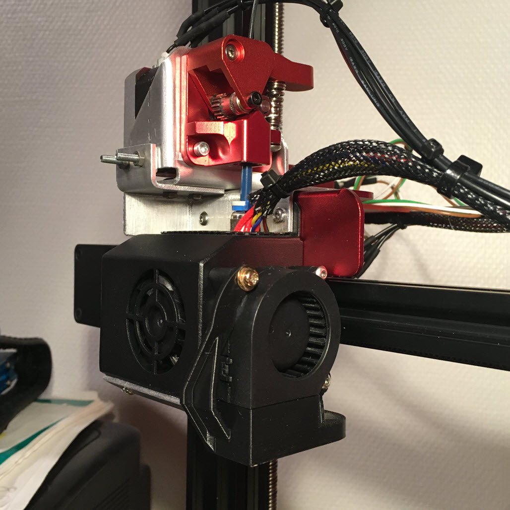

Diese Woche habe ich mir endlich den Druckkopf meines 3D-Druckers vorgenommen. Kritik/Nervpunkte:
- Der Stepper für den Materialvorschub war sonstwo und hat die Plastik über eine 40cm-Teflonleitung zum Druckkopf geschoben. Das geht nicht lange gut.
- Die Metallabdeckung des Druckkopfes ist unten offen. Damit bläst der Lüfter statt auf den Druckkopf auf das Werkstück. Das ist fatal beim Druck von ABS...
- Der Lüfter an der Seite (zur Kühlung des Druckes bei PLA etc) hatte ab Werk eine echt dilettantische Düse, noch dazu schlecht ausgedruckt.
Jetzt bin ich zufrieden
An den Kabeln muss ich noch arbeiten

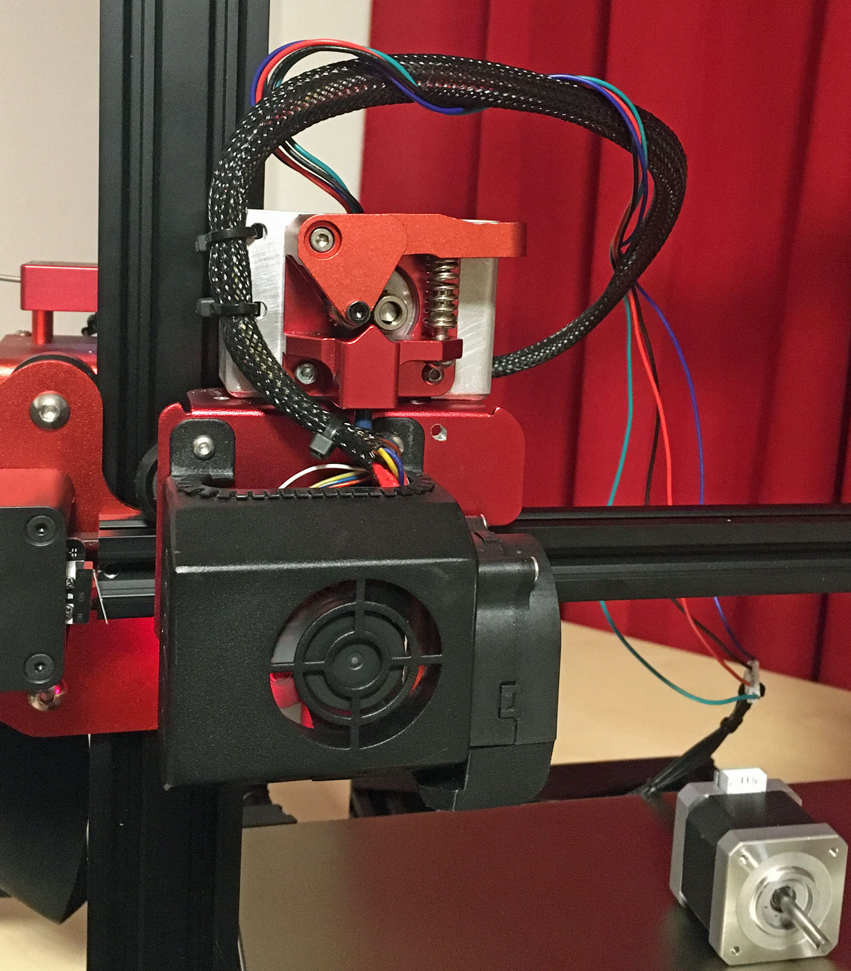

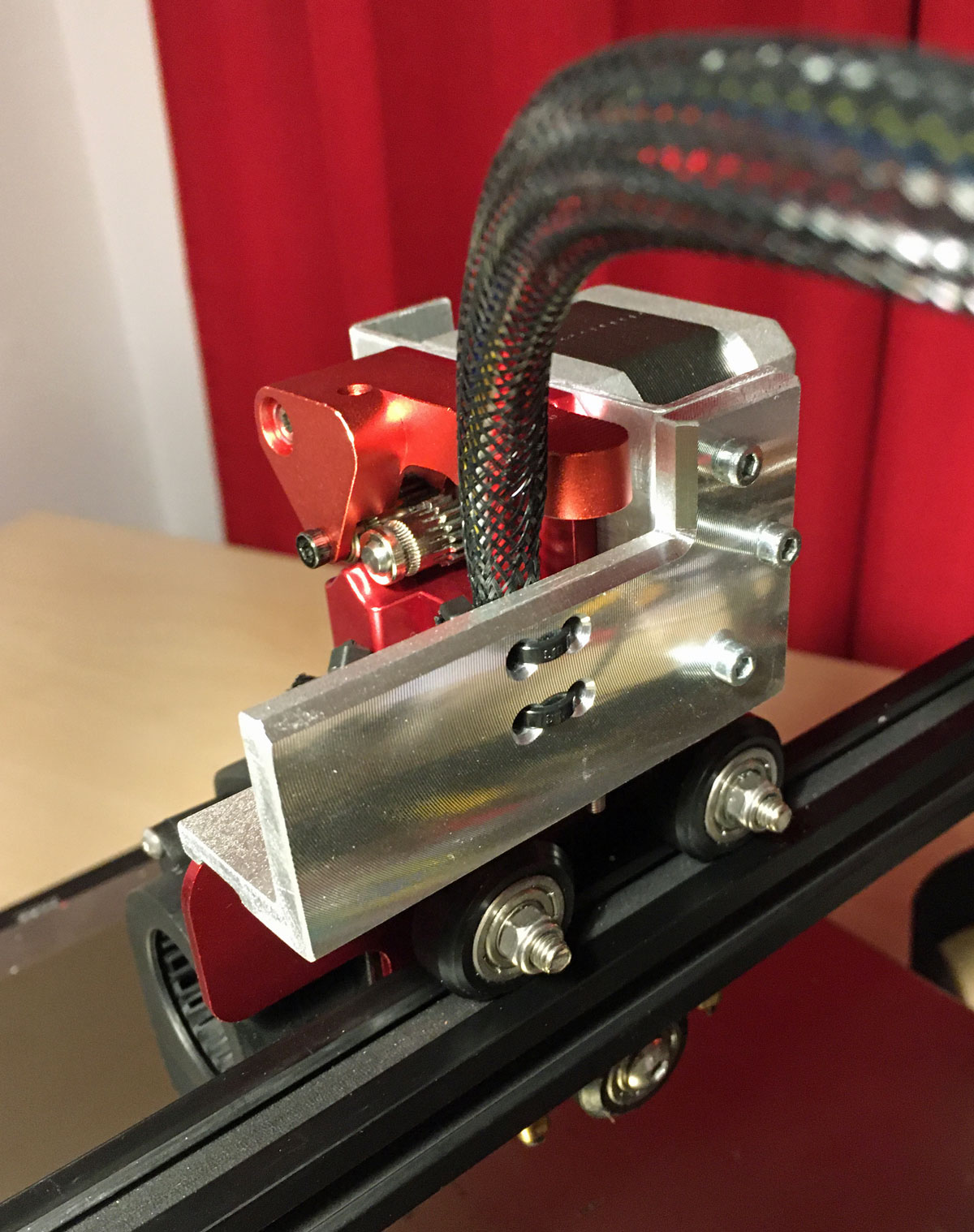

Ich habe heute einen Versuch mit einem schönen dünnen Pancake-Stepper gestartet. So sieht es aus, alles passt perfekt:
Die Sache hat nur einen Haken: Der Pancake-Stepper ist sowas von kraftlos! Das Filament bewegt er jedenfalls nicht.
Also Denkpause und morgen alles wieder auseinander

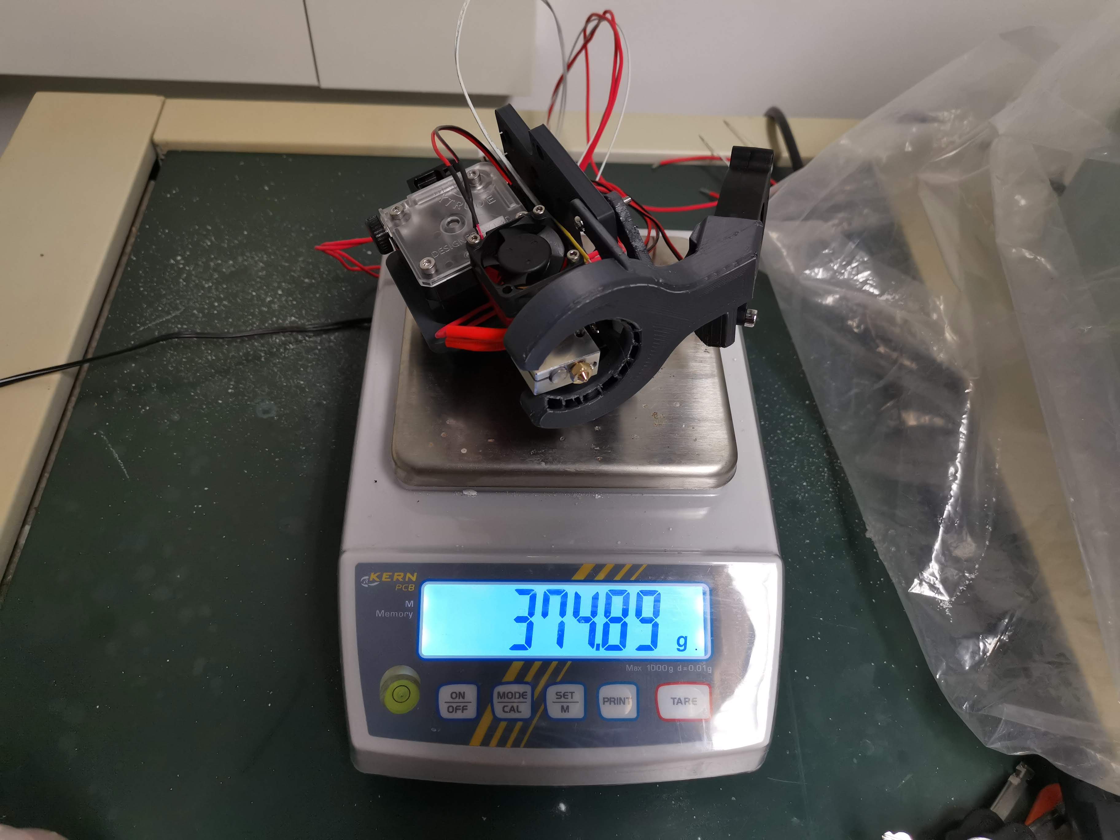

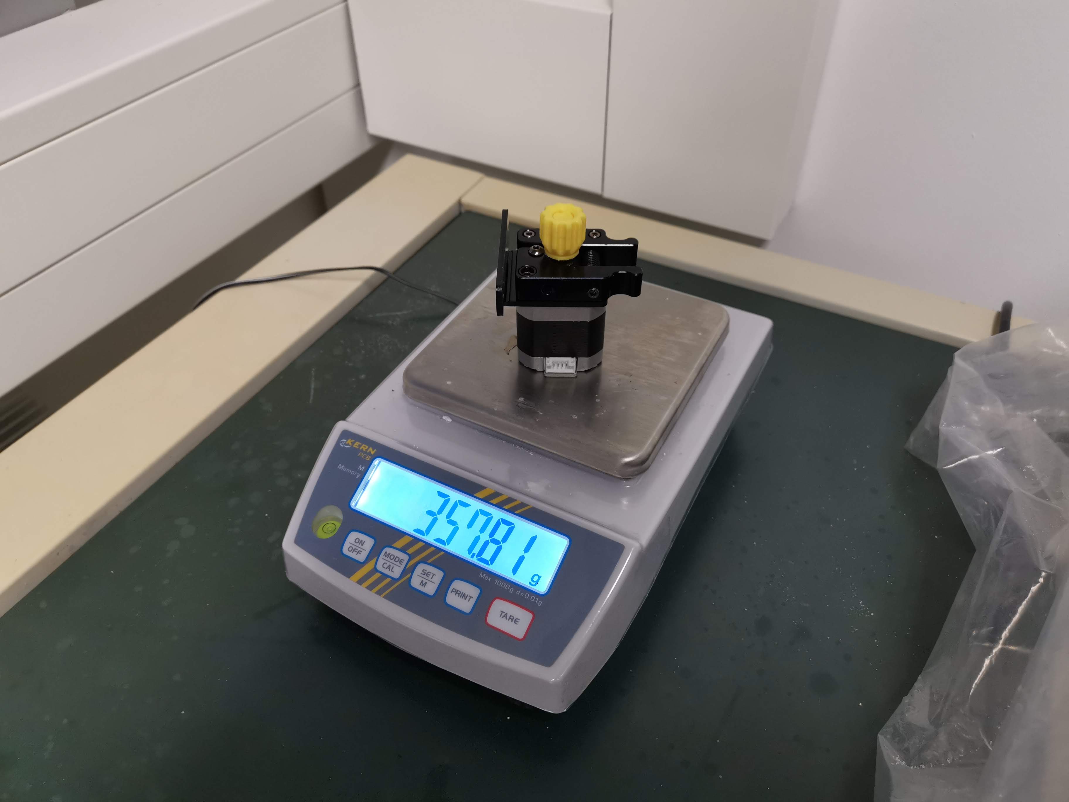

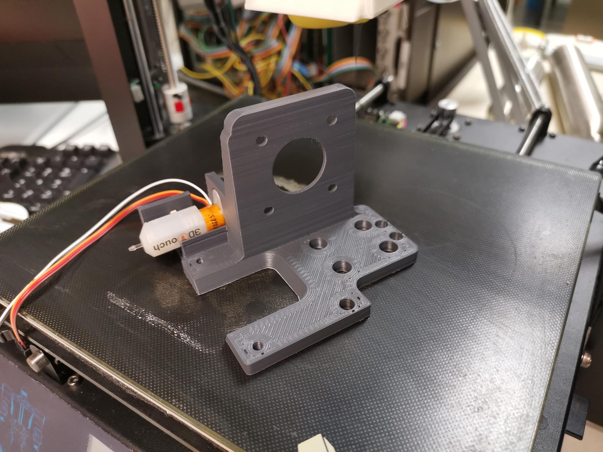

Der alte Extruder-Motor welcher sonst an der Seite den Bowden gefüttert hat:

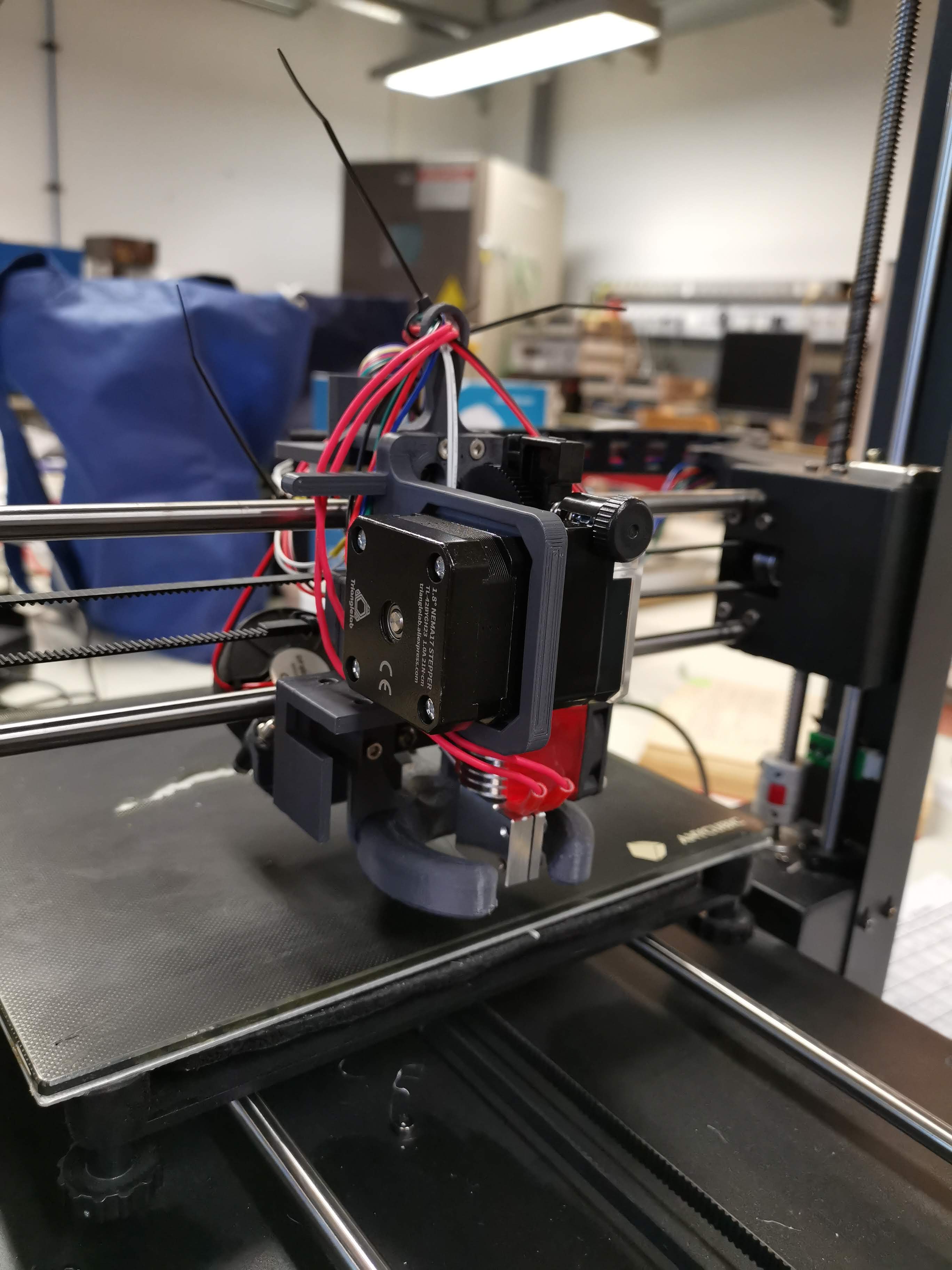

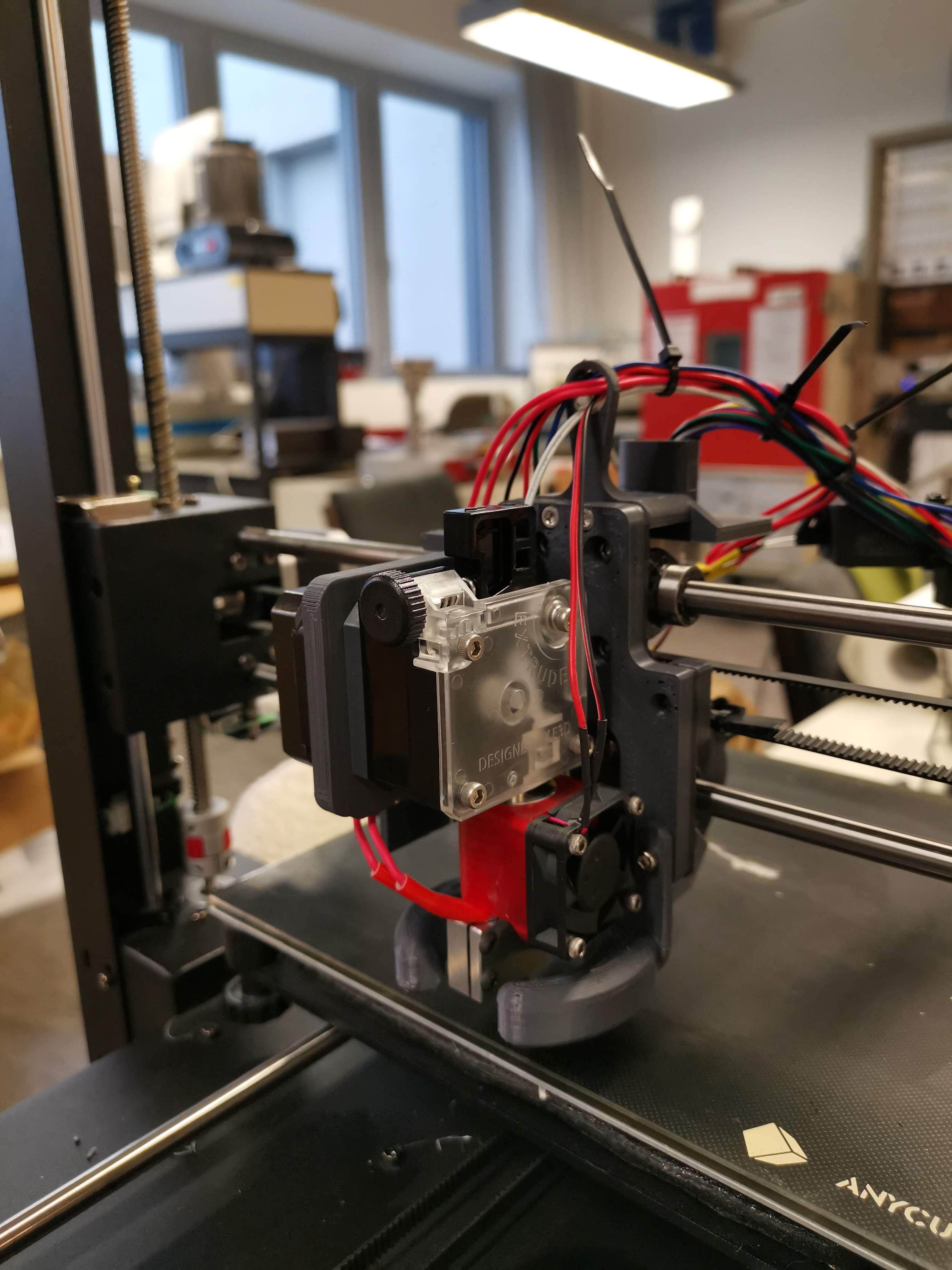

Der neue Kopf komplett inkl. Pancake-Motor:
Und montiert. Das Loch im Bett ist vom Druck mit ASA.
Alle Teile aus ASA gedruckt.

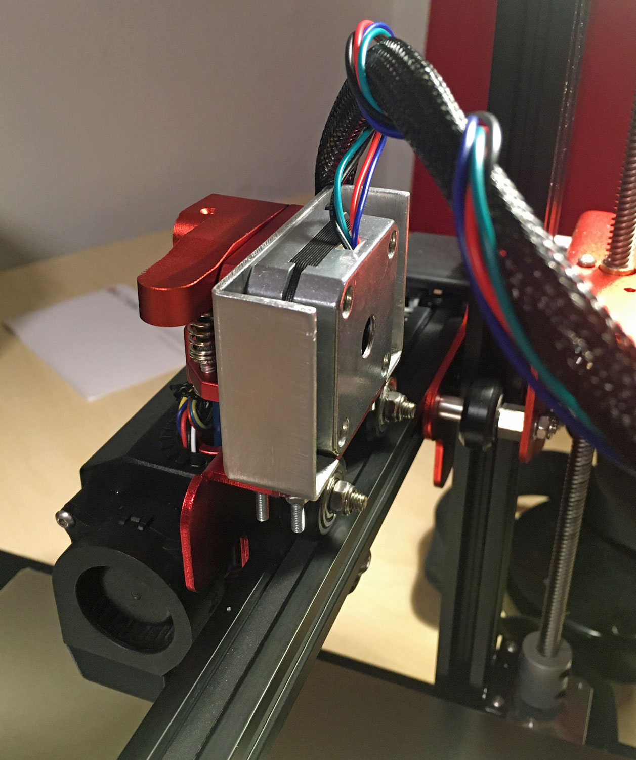

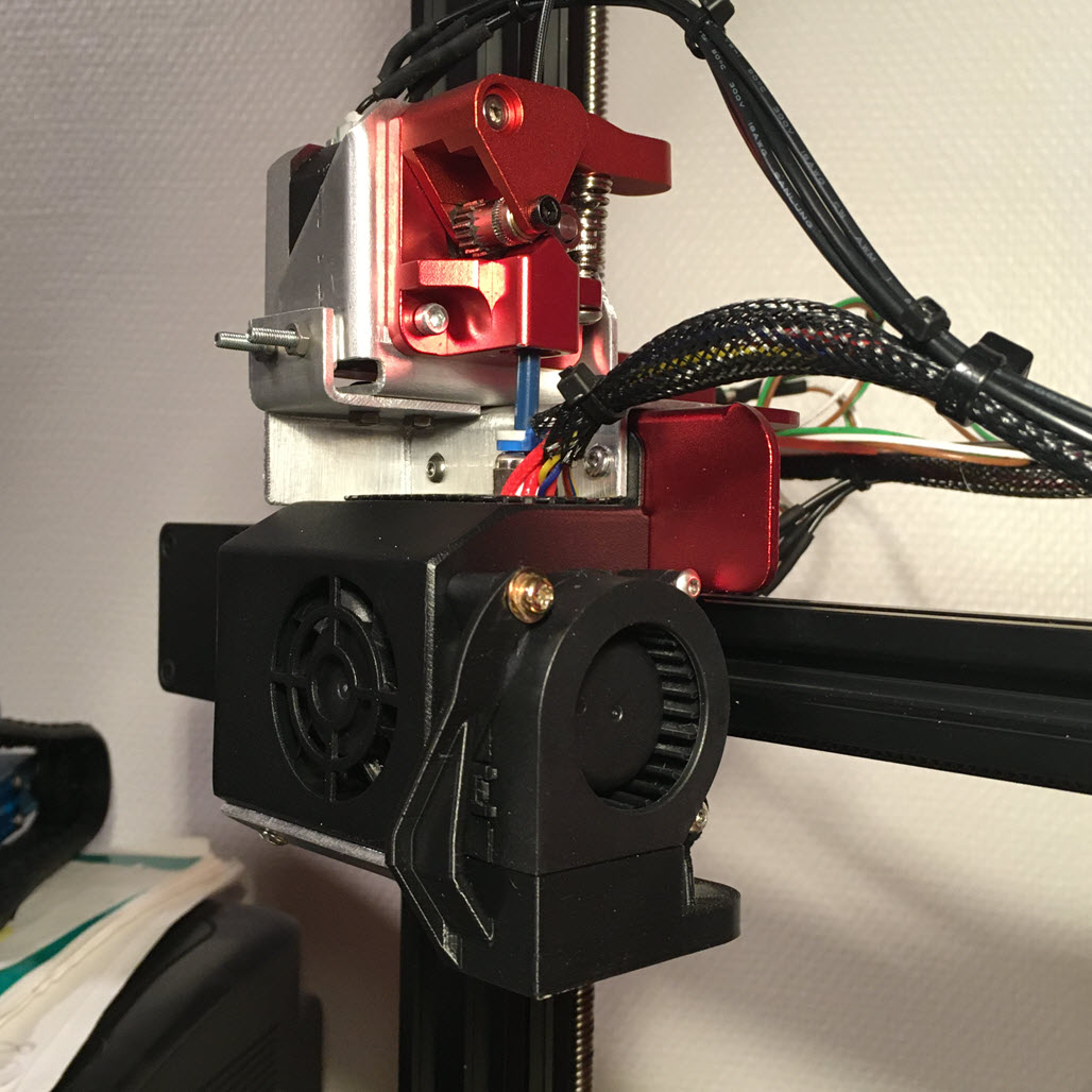

Ich traue der Plastik nicht über den Weg, wenn es stabil sein muss. Und in so einem Druckkopf darf nix nachgeben, zurückfedern oder sich biegen. Das Filament wird mit einiger Kraft in die Düse gepresst. Wenn da irgendwas federt, stimmen die Dosierungen nicht mehr und das Druckbild ist Sch...
Deshalb nun mit fettem Aluwinkel und dem originalen Stepper (der Pancake war Lehrgeld...):
Der erste Probedruck läuft, bisher besser als vorher
Ich hatte übrigens auch einige Zeit das Problem, dass die Drucke zu gut hafteten. Eine beschichtete, flexible Stahlplatte war bei mir die Lösung (zum Beispiel
https://www.elefun.no/p/prod.aspx?v=49435 ). Jetzt haften sie gar nicht mehr gut

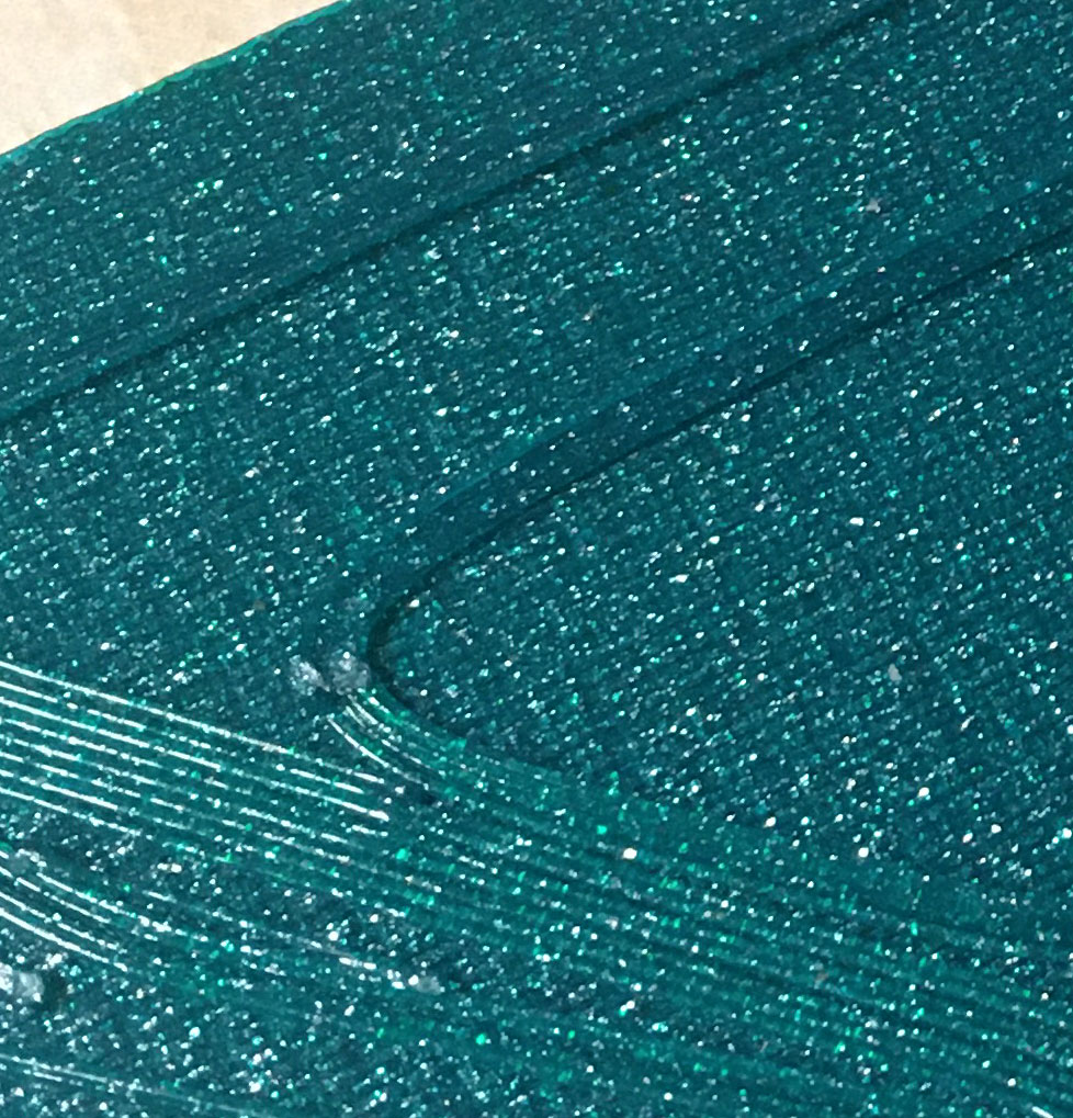

Ich hab hier eine Rolle wunderschönes grünes PLA mit Metallglitter:
Die Schönheit blendet...
. Der Glitter setzt die Düse zu und blockiert den Filamentfluss irgendwann komplett. Ich hab es mit 0,4mm und 0,6mm-Düsen probiert, immer dasselbe. Immer nur halbe Ergebnisse und Düsen, die nur mit viel Mühe wieder durchlässig werden.
Eine Schande... kein Glitter mehr

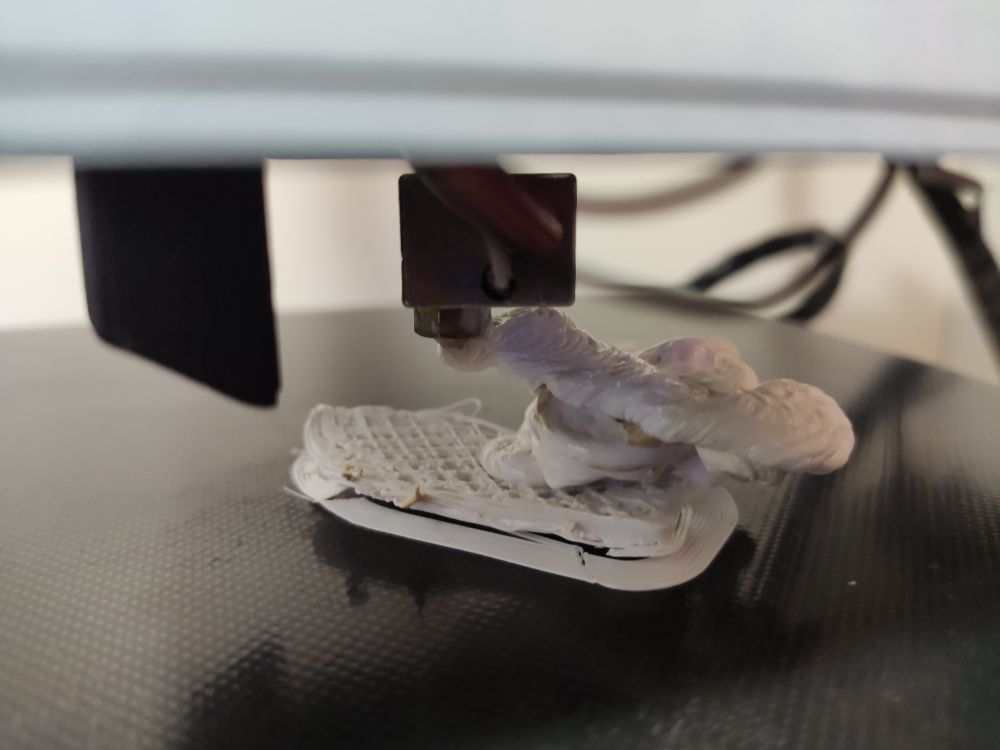

Ja, die lieben 3D Drucker. Ich habe kürzlich das Hotend getauscht (auf das Ersatzhotend). Heute, beim 3. Druck wurde ich mit sowas begrüßt:
Fazit: das Ersatzhotend immer vorher prüfen. Ich vermute, Düse und Heatbreak haben nicht gänzlich abgeschlossen. Bei 220° bzw. 210° bei den vorherigen Drucken wars kein Problem. Jetzt bei 190° (PLA) wars dann zu viel.
Mal schauen, wann ich Lust habe das zu fixen. Ersatz-Hotend habe ich keines mehr da, beim 2. habe ich leider die Heatbreak zerstört. Die Ersatzteile sind alle für das E3D V6 Hotend, meines ist aber noch ein V5. Ich wollte sowieso auf V6 Upgraden, aber ohne Drucker zum Teile Drucken ist das schwierig.
