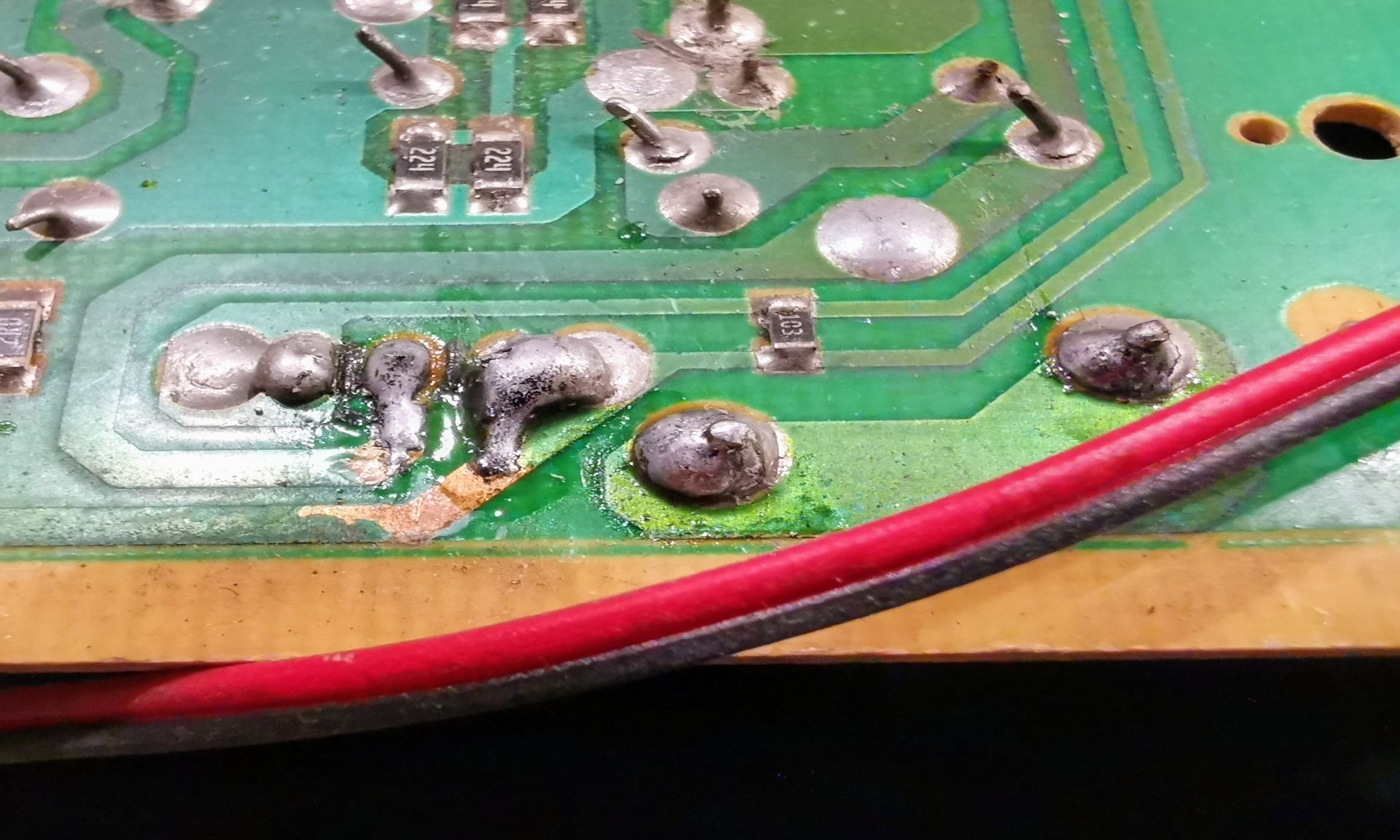

Schina Schrott - 54,6V 3A LiIon Lader

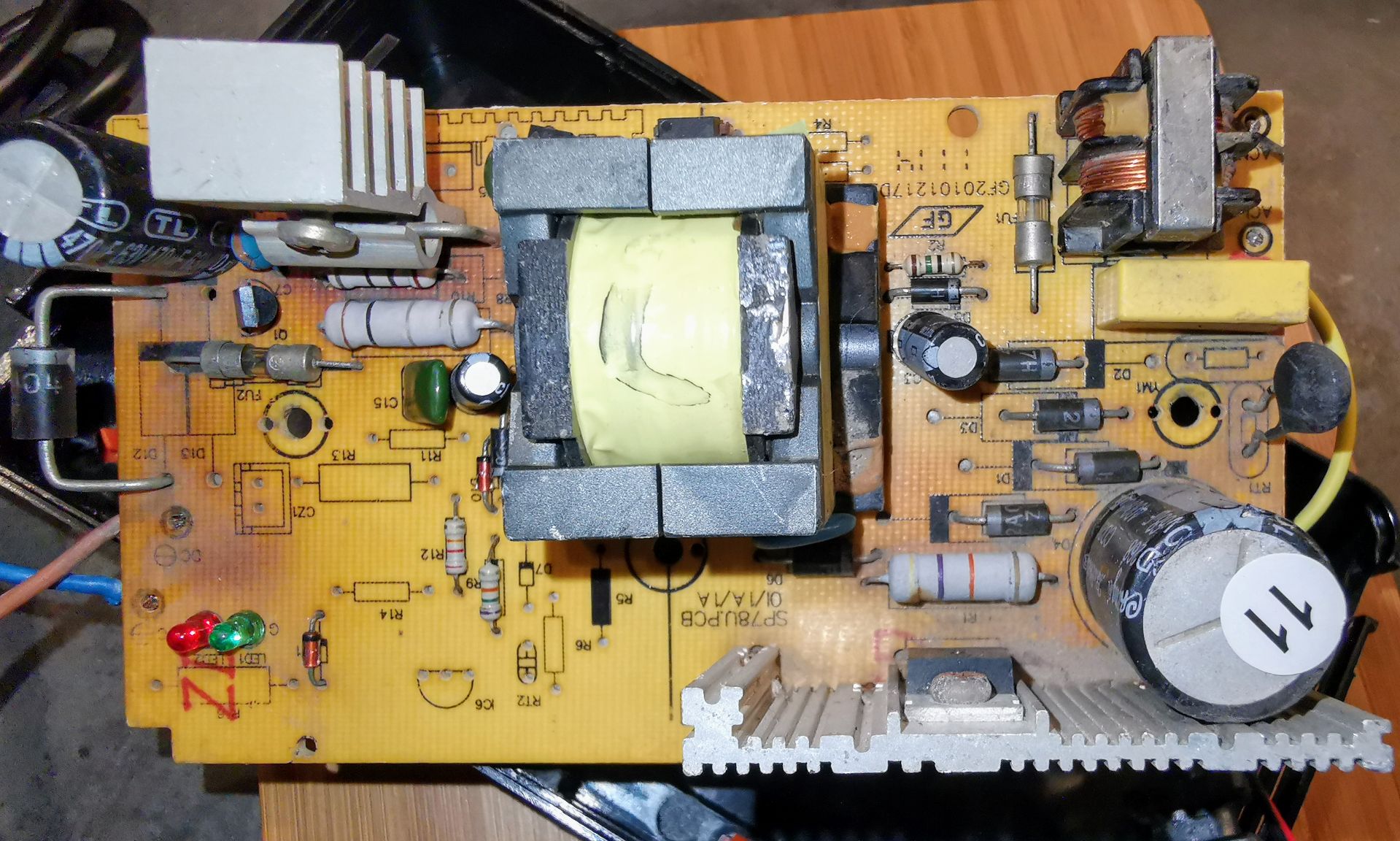

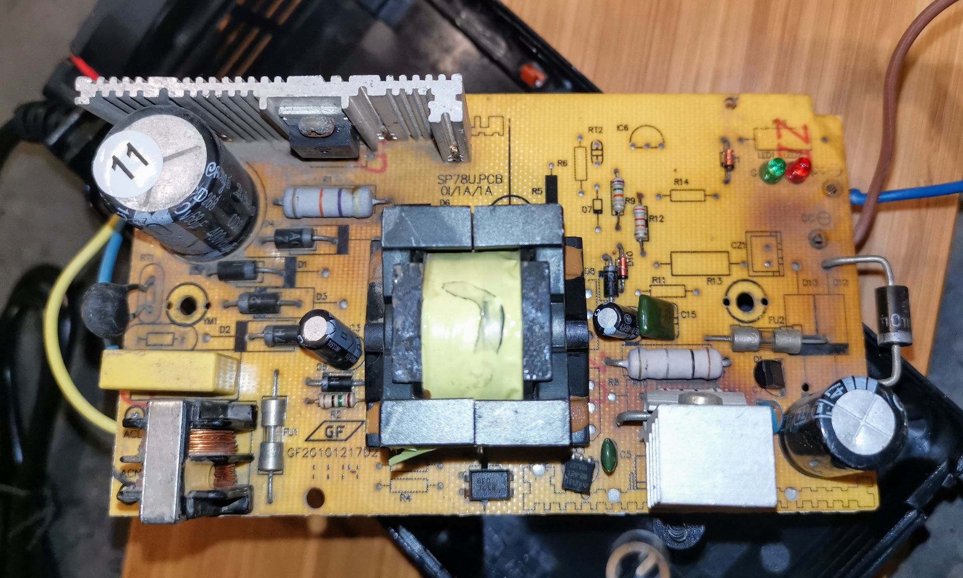

Je länger ich mir dieses Elend ansehe, desto mehr gebrauchte Bauteile sehe ich.

Ich habe noch keinen Akku dran gehabt. Mir machen die gerissenen Lötstellen sorgen.
Nächste Woche vielleicht mal aufbocken und an einer Last "einbrennen".
Nach CE und UL frage ich lieber nicht.

Die verfärbte Platine würde mir fast mehr Sorgen machen ...

Ich hätte tatsächlich mehr erwartet bzw. habe ähnlichen Kurs schon besseres gesehen. Ich habe grundsätzlich nichts gegen Recycling, aber so, wie das zusammengehauen ist, kann/wird es nicht lange gut gehen. Vor allem die Risse der Lötstellen an den bedrahteten Bauteilen werden Probleme machen. Einzig das Gehäuse scheint "neu", allerdings ist das Plastik auch von unglaublich bescheidener Qualität.

beim anderen würde ich vermuten: das hat sicher funktioniert, den Farben nach...war es paar Jahre in Betrieb; daher auch die Risse in den Lötstellen (vmtl. bleifrei);
bei der Beschreibung fehlte vmtl das "new , original and unused" .

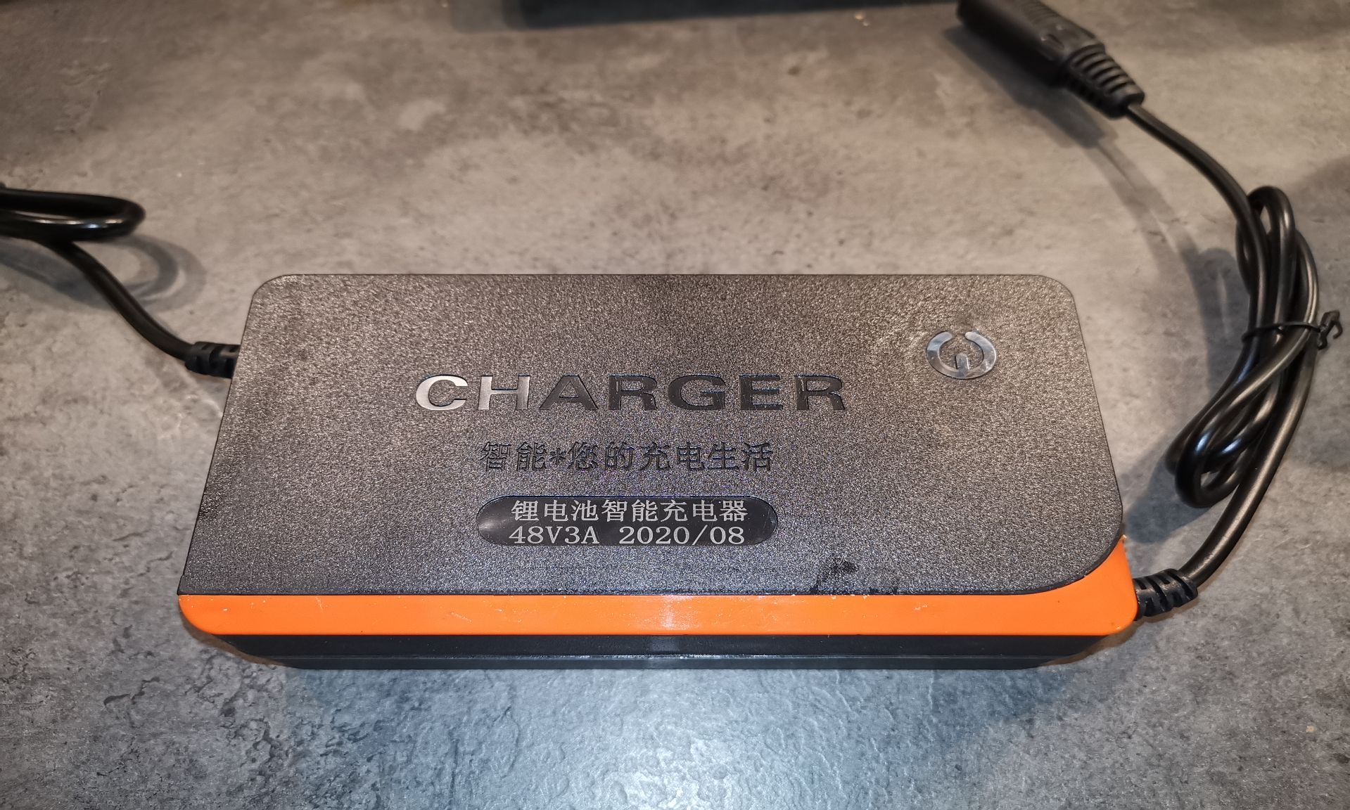

Modell: B32891
Zustand NEU
"Thanks for your message and sorry for this inconvenience.
All our products are brand new, and the returned or used products are not allowed for secondary sales.
This may be damage caused by collisions during logistics and transportation. In this case, if it does not influence its normal use then how about 6 euros refund as a compensation?
Looking for your kind reply.
Regards."
Ich würde gern ein "Neues" haben um zu sehen ob/dass es der selbe Murks ist.
Modell: B32891
Zustand NEU
Regards."

Ich find den Trafo geil. "Luftspalt? Sperrwandler? Wegen der Funktion? Achso, ja OK - bauen wir ein, kein Problem."

An einer elektronische Last knickt das Gerät bei 1.8A ein, 3A soll es liefern. Die Spannung geht dabei auf 2V herunter und der Trafo tickt sekündlich.

Das ist Elektronik zum Abgewöhnen, ich würde das mit spitzen Fingern in den Elektroschrott fallen lassen. Ich kann die Platine anhand deiner Fotos riechen und fühlen, brr...

(09.02.2021, 09:21 PM)christianw. schrieb: An einer elektronische Last knickt das Gerät bei 1.8A ein, 3A soll es liefern. Die Spannung geht dabei auf 2V herunter und der Trafo tickt sekündlich.
zumindest funktioniert die Überstrom Erkennung/Abschaltung. wenn auch etwas zu früh.

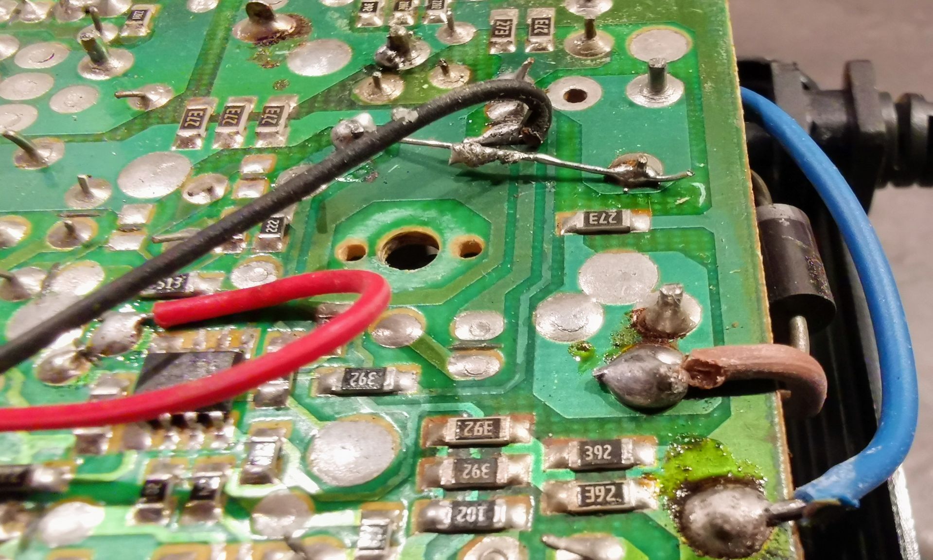

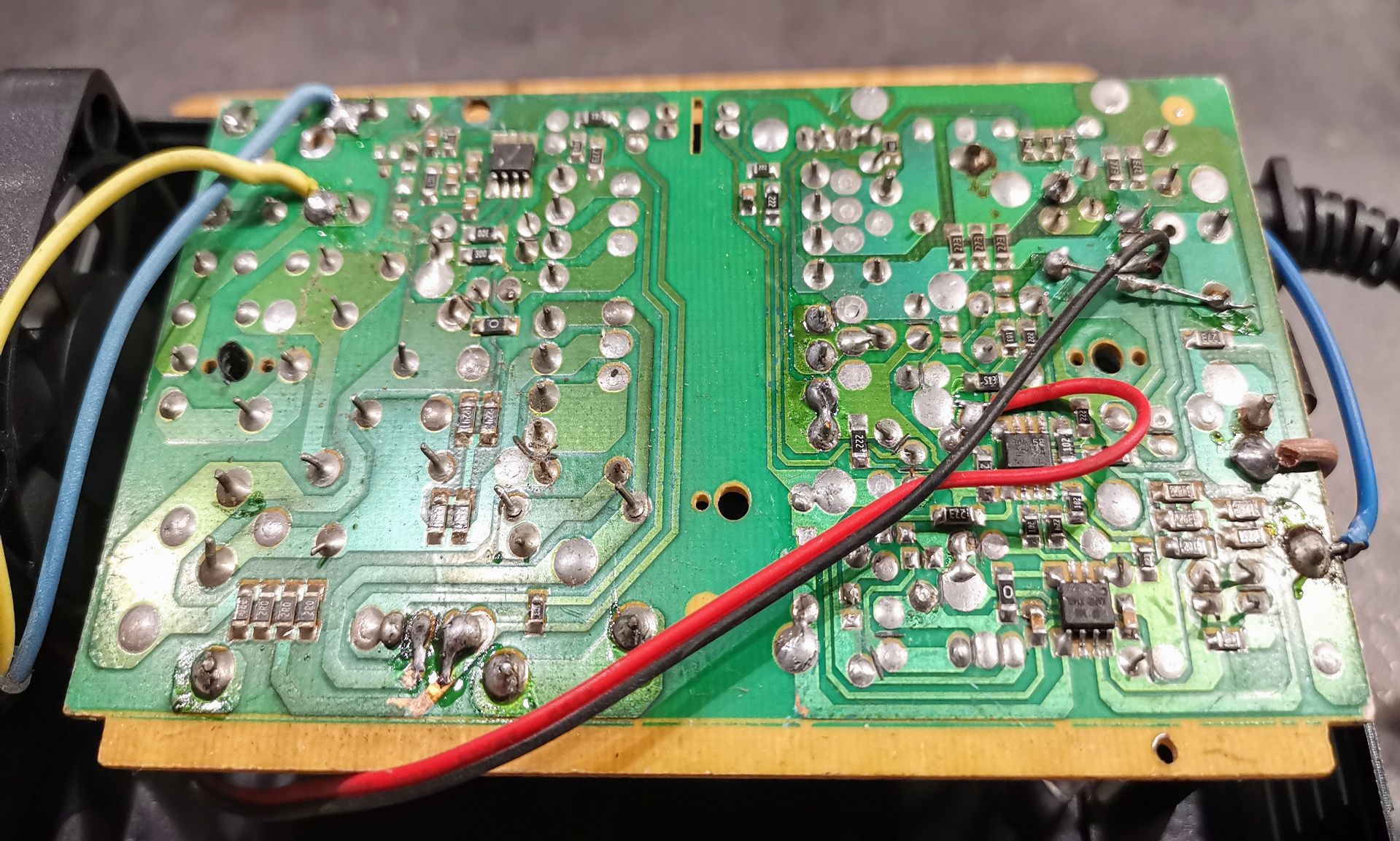

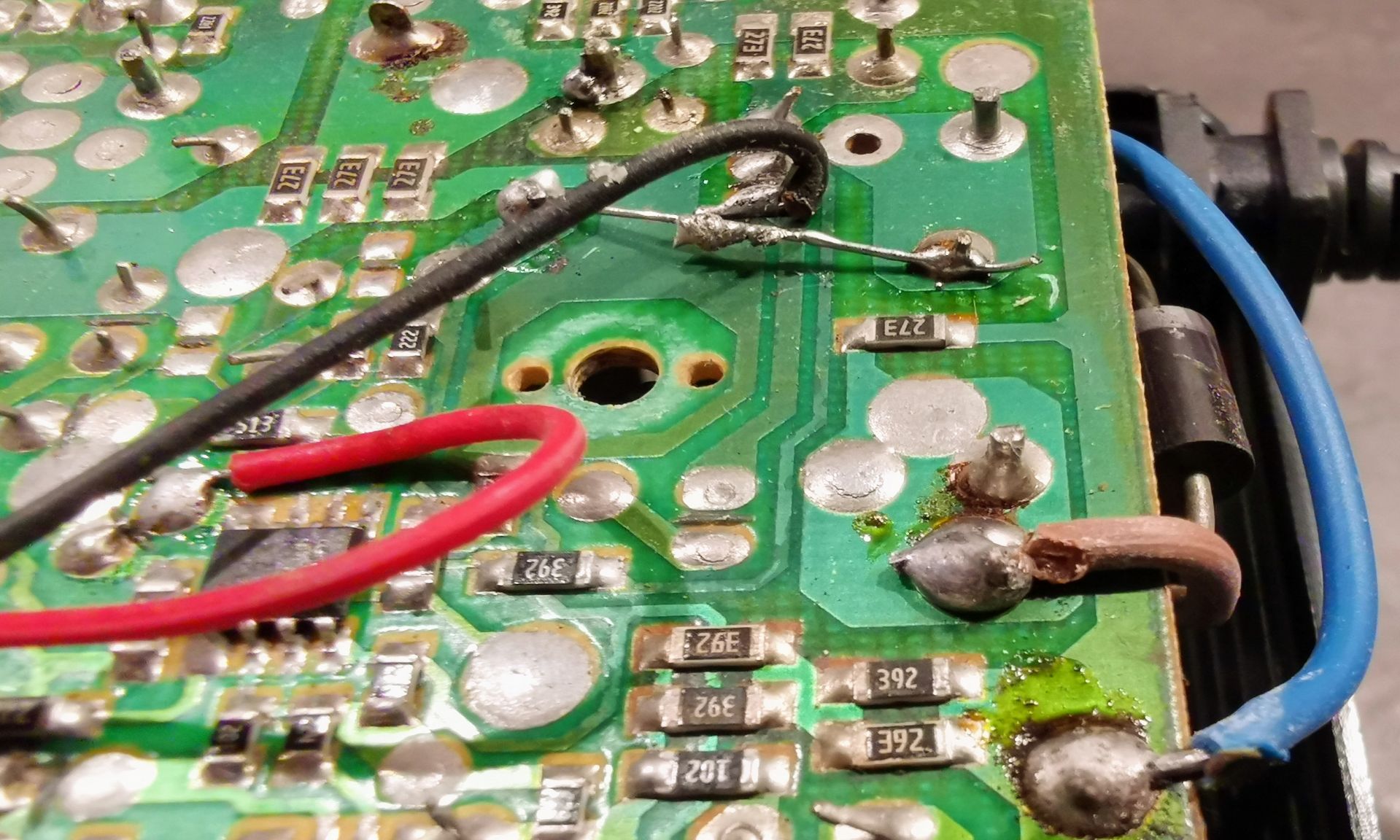

Die Drahtbrücke im ersten Bild ist übrigens der Ersatz für die durchgebrannte, aber immer noch vorhandene Ausgangssicherung.
Die eingangsseitige Drossel ist übrigens auch ohne Funktion, das Netzkabel würde dahinter angelötet.
