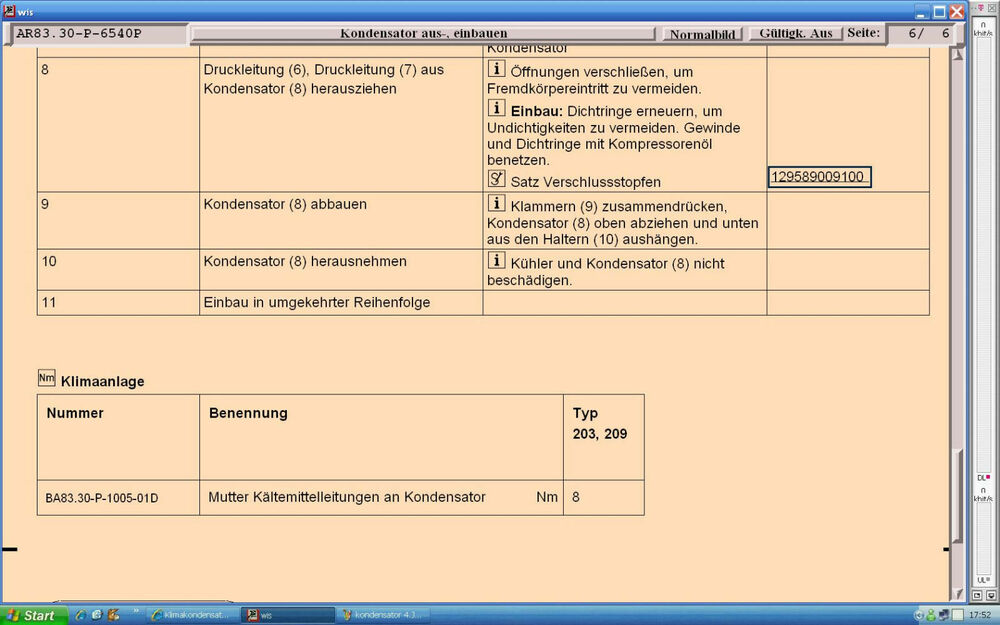

Also Kiste auf Böcke gestellt, Plastikdeckel unten weg , mit Taschenlampe mal besichtigt: Druckanschlüsse sind mit einer Mutter gesichert, die geht sogar auf und der Stecker vom Drucksensor/Schalter geht auch runter - soweit bereit zum raus-ziehen des Kühlers. NUR: unter dem Kühler sind zwei Stege, auf denen sitzt offenbar das ganze 3-Kühler-Gebilde, und die sind so gelegen, dass der Klimakühler mit seinen seitlichen "Ohren" nie im Leben nach unten raus gehen kann.
Achja, die Sicherungs-Mutter der Druckanschlusse war auf einer Gewindestange, die locker 60mm raus steht - somit geht das auch nie nach oben raus.

Irgendwie muss das Ding ja mal rein gekommen sein...aber dieser Gewindebolzen muss definitiv weg , notfalls mit der Flex. nochmal genau angeguckt: ok, er hat am Ende die Form eines Torx-Schlüssels....man bräuchte also einen Torx-Aussen-Steckschlüssel...ach was, ich versuch mal ne Torx Schraube drauf zu stecken: spontan die passende Torx gefunden, passt. Na, da dreh ich doch die Torx mit der Rohrzange, mal sehen - und sie bewegt sich. Tatsächlich ein Bolzen, den man raus schrauben kann. Nu ginge er nach oben raus, wenn er unten nicht etwa 15mm zu dick dazu wäre....also muss der Turbokühler zumindest 15..20mm nach vorne, dann gehts (hoffentlich). soll sagen: den Torbokühler kann man einfach aus seinen Klipsen aushängen - nur an die Klipse kommt man nur ran, wenn vorne alles weg ist...Stossfänger/Front muss also weg. 3. Weizen unausweichlich.
