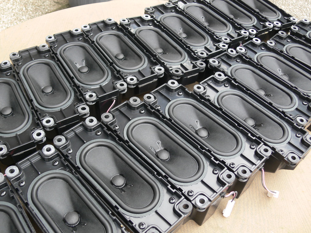

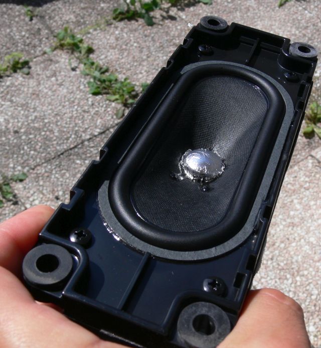

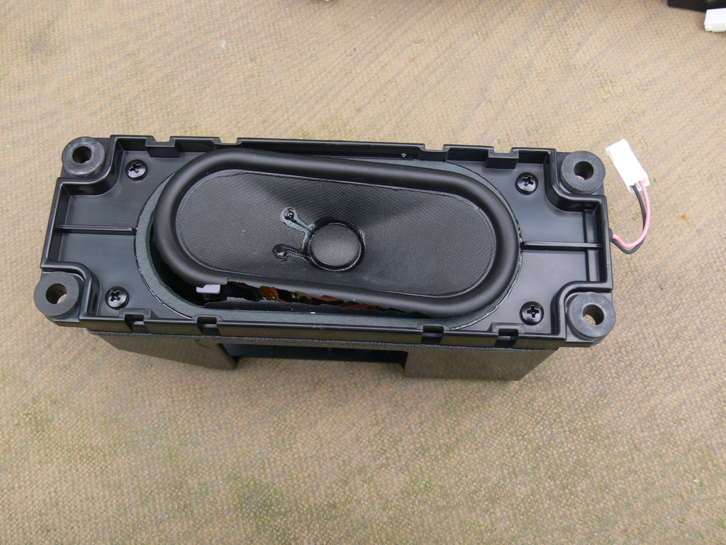

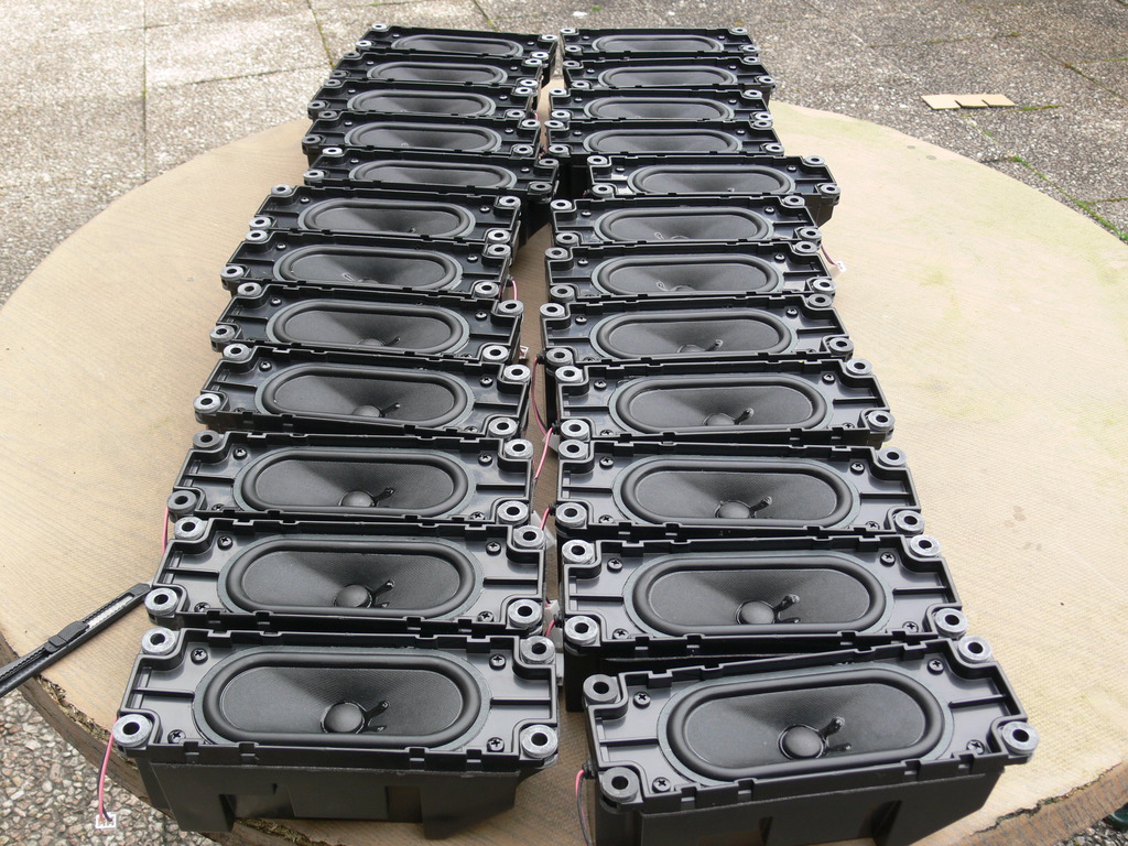

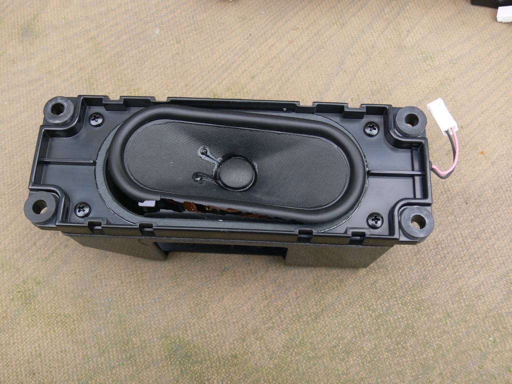

berichte von einem Schallzeilen-Projekt. Es sollen pro Seite 12 Breitbänder zusammen spielen.
Es sind Lautsprecher von der Resterampe die es nun leider nicht mehr gibt, konnte mir noch einige davon sichern.

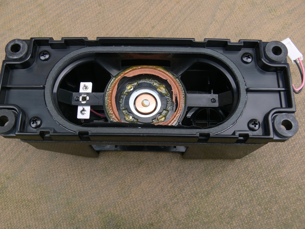

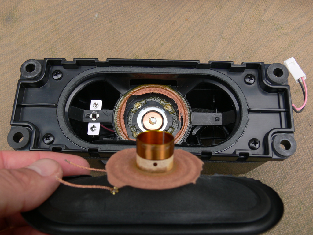

Das besondere ist, sie haben einen verkupferten Polkern. Die Chassis sind direkt ins Plastik eingeklebt(!) Habe ich noch nie gesehen.
Die Lautsprecher sind aus der Fernsehproduktion.
Und die Lautsprecher sind nicht ganz geschlossen, macht man sie zu, haben sie ein sehr kleines Volumen mit einem sehr hohen Peak bei 300 Hertz, wass mich aber nicht interessiert, weil ich ohnehin einen EQ drüberlaufen lassen werde der dass linearisiert. Die vorhandene Reflexöffnung werde ich noch auf 30 Hertz abstimmen.
Über die Bedämpfung werde ich noch nachdenken, wie ich die genau mache, eine zu spärliche Bedämpfung klingt nicht gut, wie neulich im Hörtest feststellen durfte.

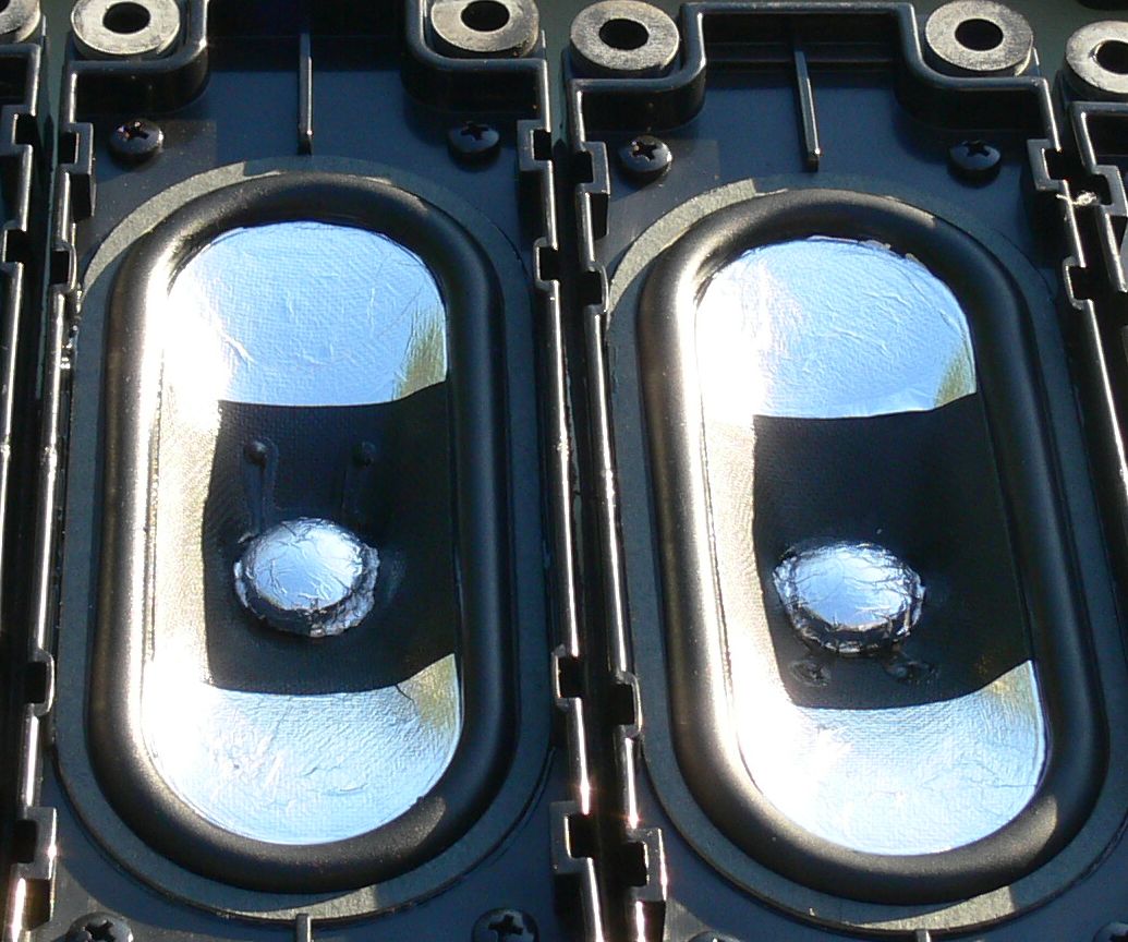

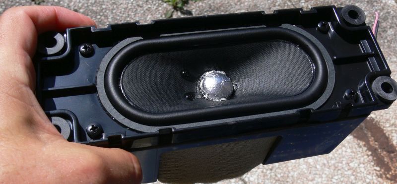

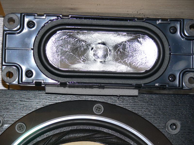

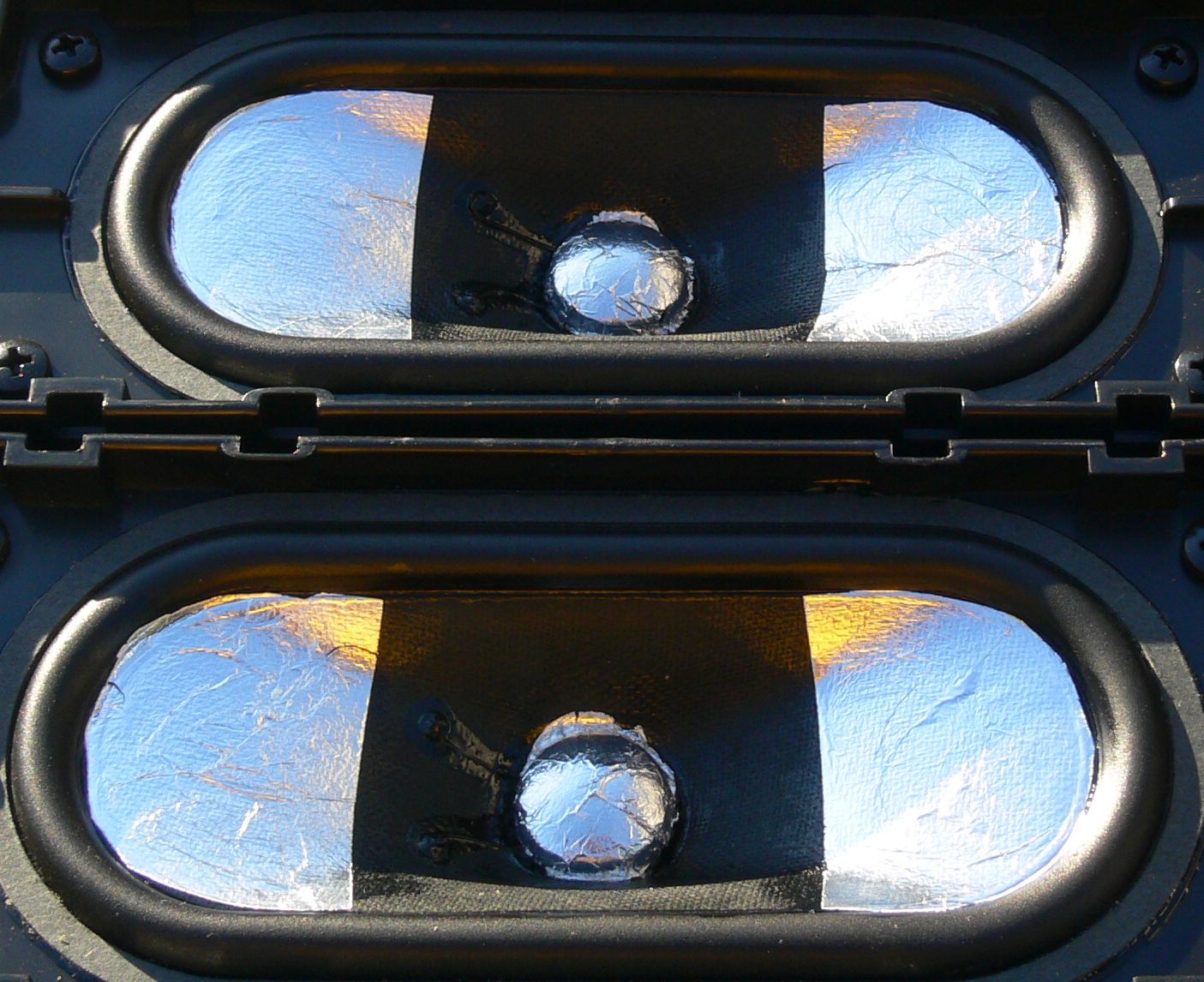

Ich beschichte noch die Lautsprecher mit Aluminiumfolie (meine Spezialität, soweit ich weiß, macht dass sonst kaum jemand, wenn man die Podzus-Görlich-Chassis mal davon ausnimmt).
Das verbessert den Klang in Richtung hohe Auflösung - weg vom Papierklang, bzw. "Schwabbelpappe".
Das ist seit den 30er Jahren des letzten Jahrhunderts bekannt, als Dr. Emil Podzus schon bald nach der Erfindung des dynamischen Lautsprechers 1926 durch Rice und Kellog ein Patent einreichte für einen Aluminim-beschichtete Schaummembran.
Die Dustcaps habe ich schon mit Alu beschichtet. Ist bei der Menge der Chassis ein wenig Fleißarbeit

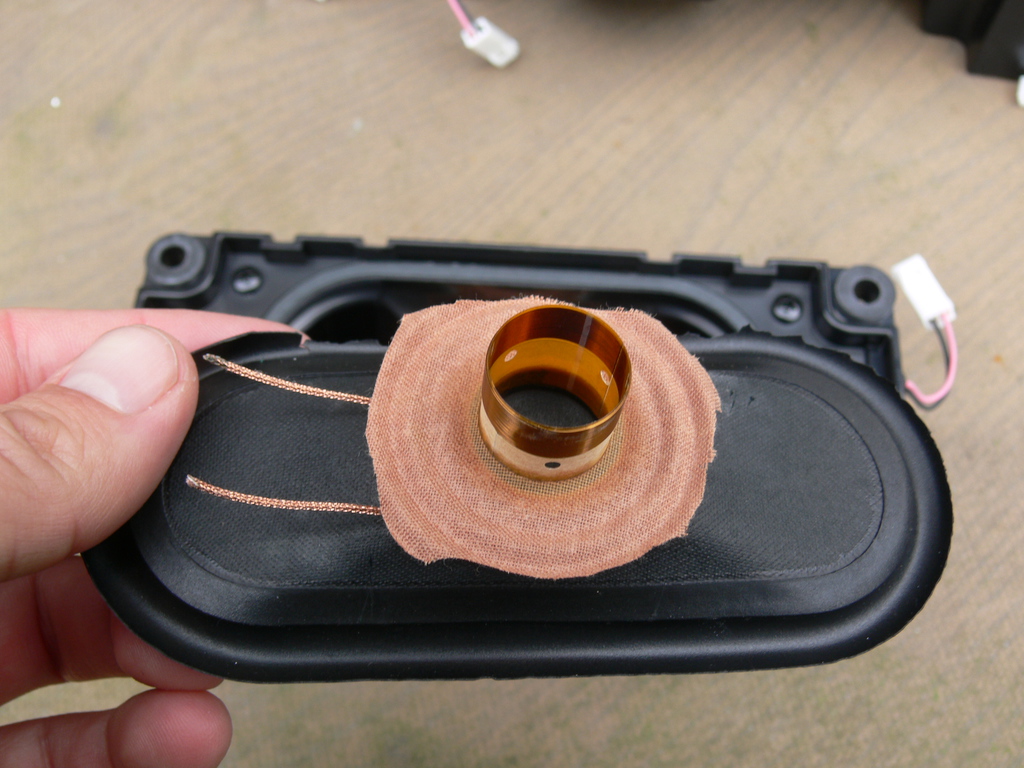

Positiver Nebeneffekt: Ich spare mir die Schwingspulen in Reihe zu schalten, was auch nicht so toll ist aus klanglicher Sicht.

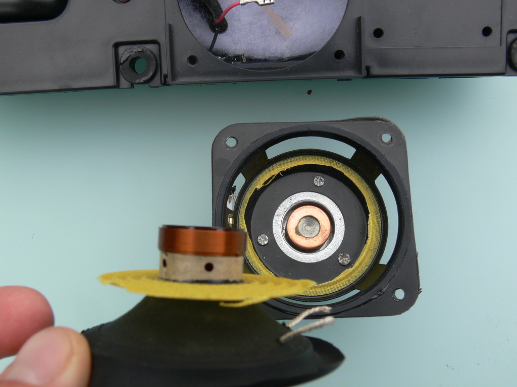

Ich bin begeistert davon, dass die Chassis einen verkupferten Polkern haben, dass senkt wirklich den Klirr und die Induktivität der Schwingspule ganz gehörig und  das gibts nur bei ganz wenigen, teuren Chassis.
Zwar kann man auch ohne Kupferkern gute Ergebnisse erzielen durch eine symmetrische Formung des Polkerns (T-shaped yoke), aber auch dass machen nur ganz wenige Hersteller wie z.B. die Leute die die Eton-Chassis herstellen.

Das letzte Bild in der Reihe ist ein Chassis welches ich gefunden habe und welches einen eigenen Lautsprecherkorb hat.

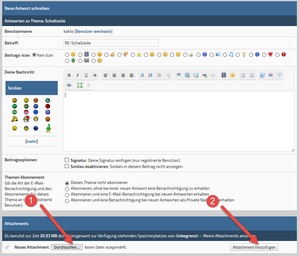

@ naz
Wegen Bilderupload
Bitte um einen Tipp wie das geht.
In der Hilfe-Funktion nix gefunden, auch nicht unter "Forum" für Neumitglieder und auch nicht in der allgemeinen Suche unter "Bilder hochladen" oder "upload".
#9

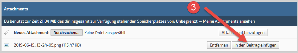

So:
Danach den Cursor im Beitrag dort positionieren, wo das Bild hinsoll. Dann:
Das geht 1-2-3  Wink .

Danke Kahlo, das übe ich jetzt mal.
Die Attachment Funktion hatte ich probiert, konnte aber nicht mit STRG-Klick mehrere Bilder anklicken und dachte, dass die Funktion nicht die richtige ist.
Auch hatte ich garnicht gesehen wo dass Attachment auftaucht, erst jetzt sehe ich das.
Danke.

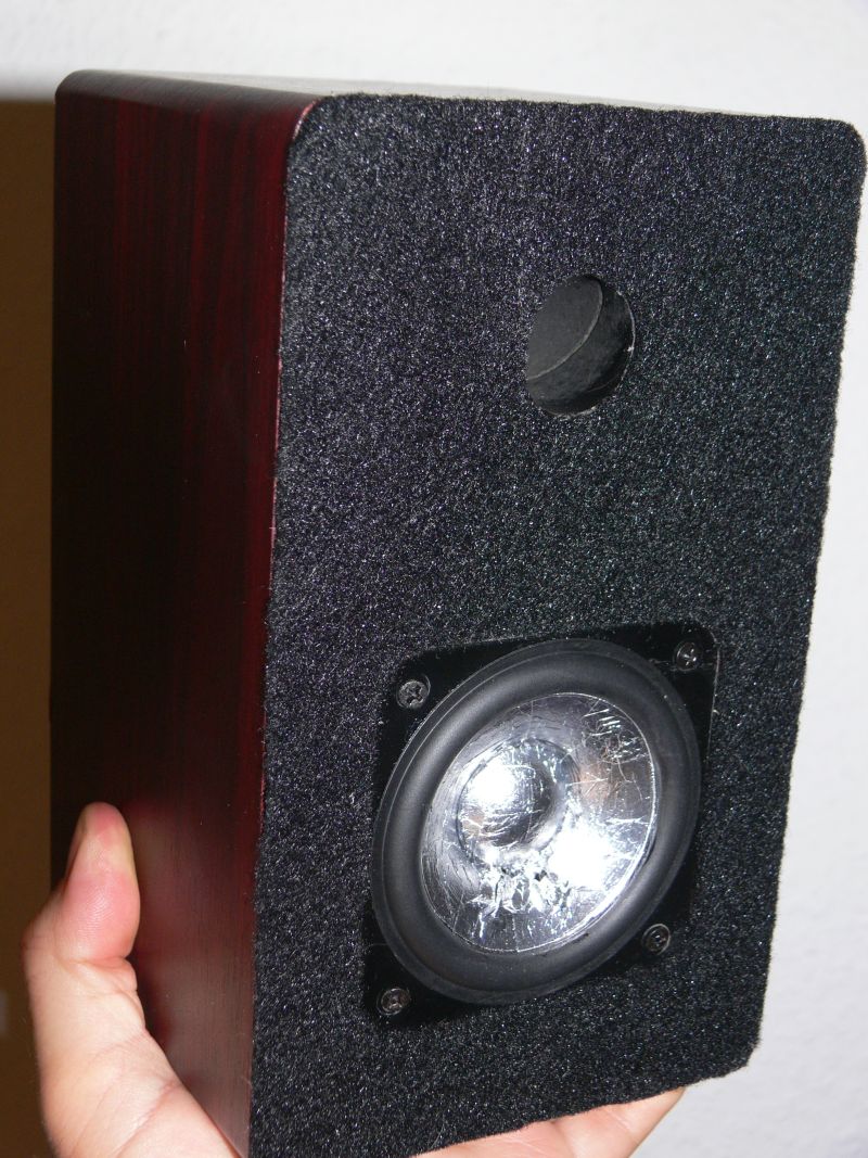

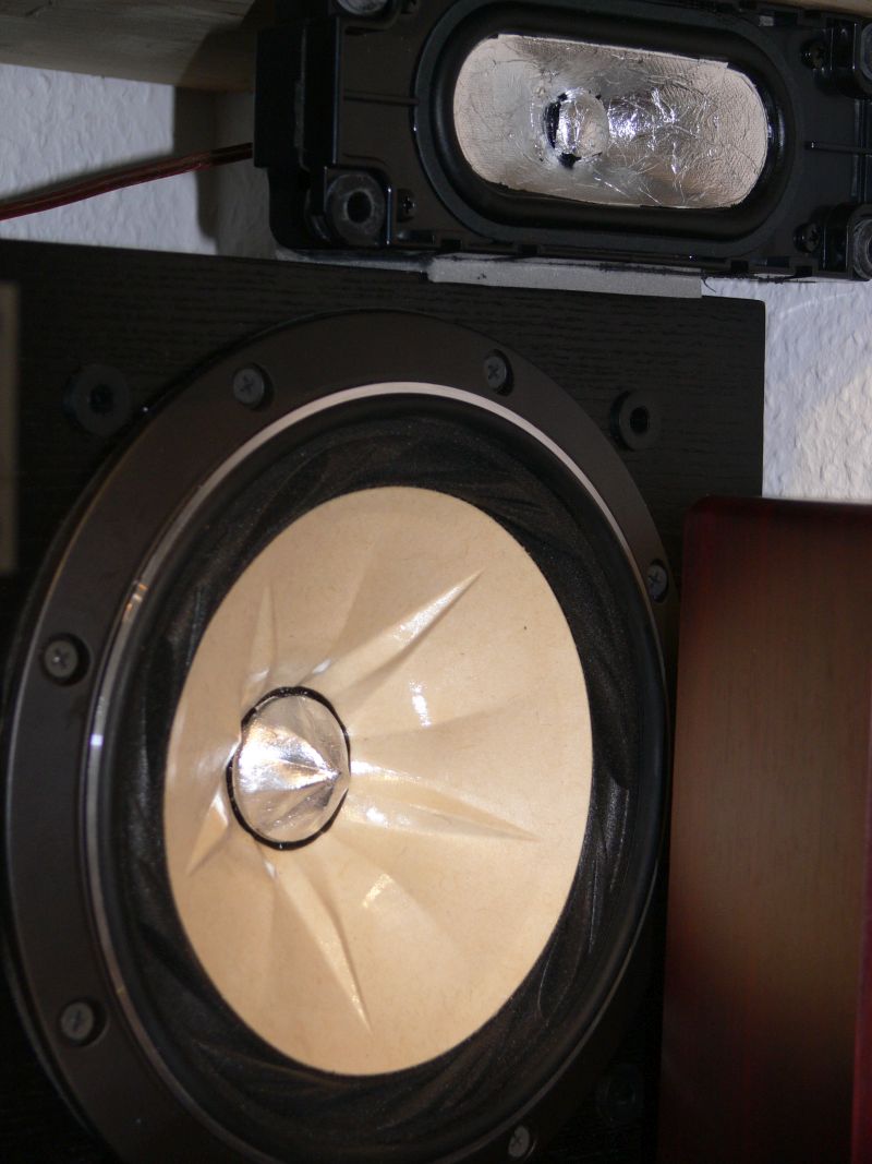

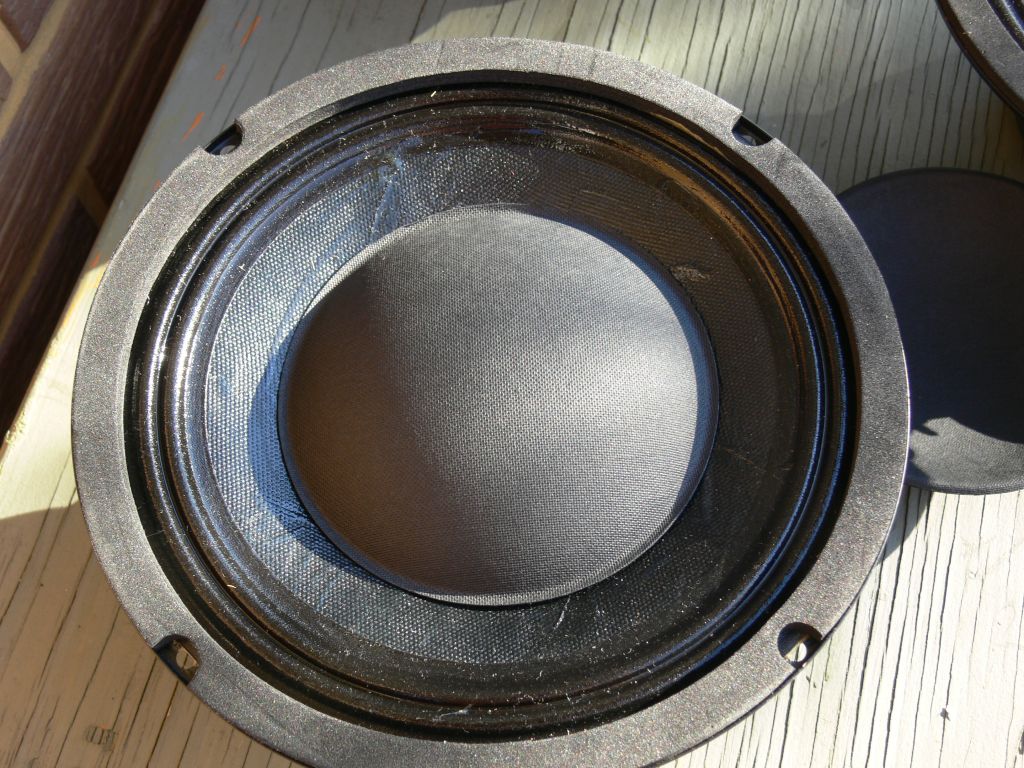

Hier noch ein Paar Bilder von der beschichteten Membran.
Auch sieht man die Beschichtung einer Hochtonkalotte eines Fostex FE 208 sigma (neue Version). Die Membran ist von hinten noch beschichtet. Auf der Vorderseite habe ich das weisse Papier optisch erhalten (showmembran), ist ja schließlich das Markenzeichen von Fostex.
Der Fostex ist übrigens ein ganz grandioser Breitbänder weil er original schon eine überragende Steifigkeit hat.
Der 7 cm Breitbänder in Anwendung in einer Bluetooth - Box mit Bassreflex - Ergänzung. Geht linear von 100 Hertz bis 18 Khz. Geringster Klirr, perfektes Abklingspektrum, linear. Die high-endigste Bluetooth Rübe überhaupt in meinen Ohren.
Die Entzerrung für den Breitbänder im Behringer DEQ2496.

Der Fostex steckt in einem acht Liter Pfleid FRS20 Gehäuse und ist mit Bassreflex auf 30 Hertz abgestimmt.
Normalerweise geht Bassreflex nicht in so einem Gehäuse, Reflex ist 5cm Durchmesser und ca. 10 cm lang. Das ist jenseits aller Theorie, woran das liegt, keine Ahnung. Die Impedanzmessung zeigt aber, die tiefe Abstimmung funktioniert.
@ Naz,
das mit Punkt 3 muss ich noch lernen......
Das Behringer Foto ist vom 12 Breitbänder-Schallzeilen - Projekt, eingemessen im Nahfeld von ca. 5cm. Das ist der einzelne Lautsprecher wie im Bild zu sehen, oberhalb des Fostex.

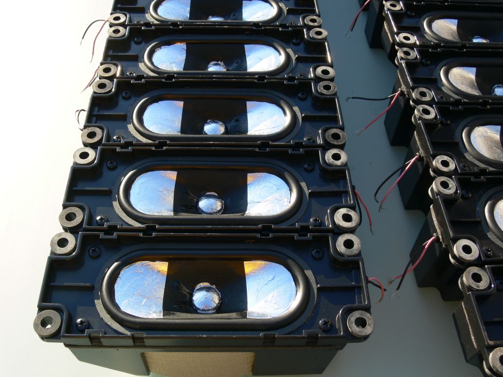

Teilbeschichtung der 24 Breitbänder
#15
