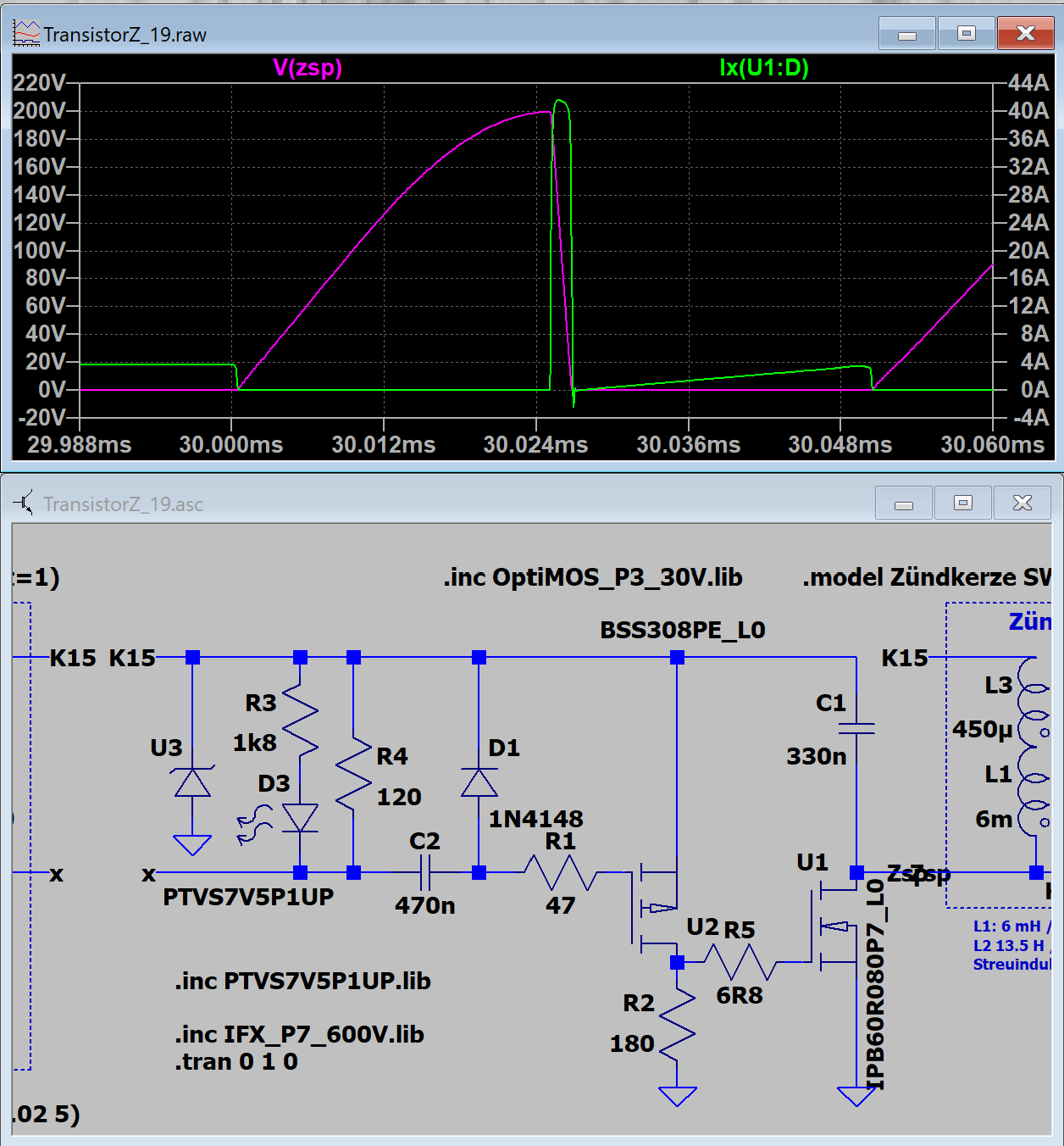

(25.02.2025, 05:10 AM)Gucki schrieb: D2 muss Schottky sein: sonst kein erwünschter Sperrstrom.
C1 berechnet sich aus dem D2-Sperrstrom: 10nF.
Der MOS leckt durch seine Schutzdioden am Gate. D2 darf keine Schottky sein.
C1 berechnet sich aus dem Leckstrom am Gate: 470n.
(25.02.2025, 05:10 AM)Gucki schrieb: Q1 zu kleiner rdson. BSS84 war ideal. R5 muss dann weg.
Q1 sollte direkt an C1/10nF. Sonst empfängt das Gate HF.

Der Kondensator hat hier einen ESR von 1mOhm. Simulation sagt, dass 2µs lang etwas über 40A durch den MOS fliessen. Das ist erstaunlicherweise innerhalb der Spezifikation. Warum hier in der Simulation der Stromfluss so human begrenzt wird, muss ich mir noch ansehen. Das Gate schaltet jedenfalls bedeutend schneller.
Beiträge: 11.039
Themen: 48
Ja, gefunden: Der MOS lässt bei 6V am Gate nur 45A durch. Grenzwertig. Temperaturabhängig. Aber interessant.

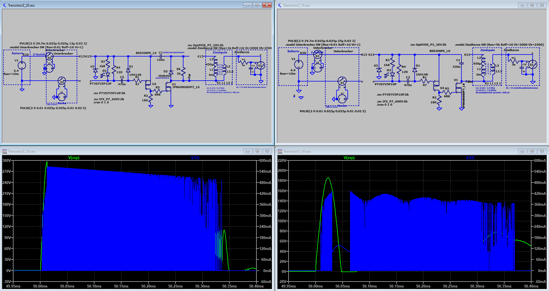

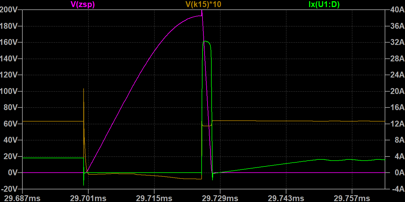

Na. Nun hab ich es endlich.
K15 zehnfach überhöht, damit man was sieht.
Die Wahrscheinlichkeit ist relativ gering, dass man den Augenblick erwischt. Aber wenn, dann bestimmt, wenn man mal ohne Ersatzteile unterwegs ist.
Bei meiner letzten Schaltungsvariation tritt der Peak nicht auf...

Zitat:Bei meiner letzten Schaltungsvariation tritt der Peak nicht auf...
Er MUSS auftreten.
Allerdings hat LTSpice die Neigung, ihn zu übersehen. Der Stromanstieg zeigt dann keine Lücke und man zwingt LTSpice mit Integrationsschritten von 1us zum Hingucken. Oder man macht die Lücke einen Ticken länger. Klappt beides.
Ich würde auch die Zündkerze bei derartigen Spratzel-Simulationen/Tests unterbrechen. Denn wenn sie vor dem MOS oder Kontakt die 200V vernichtet, scheint alles ok.
Zitat:Die Wahrscheinlichkeit ist relativ gering, dass man den Augenblick erwischt
Groß genug, um in Deinen bisherigen Spratzelexperimenten 100% Ausfälle zu produzieren.

(26.02.2025, 03:54 AM)Gucki schrieb: Er MUSS auftreten.
Er kann nicht auftreten. Der Kondensator kann sich nicht schlagartig entladen. Nur das Aufladen geht schnell.

Da hat einer von uns ein Missverständnis.
Der Unterbrecher ist geschlossen. Der Spulenstrom steigt. Kurz vor 4A wird der Akku getrennt. Nun KANN kein Akku-Strom mehr in die Spule fließen. Der Spulenstrom will aber weiter fließen und lädt den 330nF-Umschwingkondensator mit 4A auf. Die Spannung steigt in Mikrosekunden auf 200V. Wenn nun der Akku wieder angeschlossen wird, liegen diese 200V zwischen Akku und noch geschlossenem Unterbrecher.
Das ist genau das gleiche Spiel, wie eine vorzeitige Unterbrecherkontaktöffnung:
Der Unterbrecher ist geschlossen. Der Spulenstrom steigt. Kurz vor 4A öffnet der Unterbrecher. Nun KANN kein Akku-Strom mehr in die Spule fließen. Der Spulenstrom will aber weiter fließen und lädt den 330nF-Umschwingkondensator mit 4A auf. Die Spannung steigt in Mikrosekunden auf 200V. Wenn nun der Unterbrecher wieder schließt, liegen diese 200V zwischen Akku und dem geschlossenem Unterbrecher.
An diesem Verhalten ändert auch der MOS nichts. Denn er bekommt Gatespannung, wenn der Akku angeschlossen ist und der Unterbrecher schließt oder wenn der Unterbrecher geschlossen ist und der Akku angeschlossen wird.
Beiträge: 11.039
Themen: 48
26.02.2025, 11:25 AM
(Dieser Beitrag wurde zuletzt bearbeitet: 26.02.2025, 11:29 AM von kahlo.)
Nein. Zwischen Akku und dem geschlossenen Unterbrecher/MOS liegt eine Diode in Sperrichtung in Reihe mit dem Kondensator.
