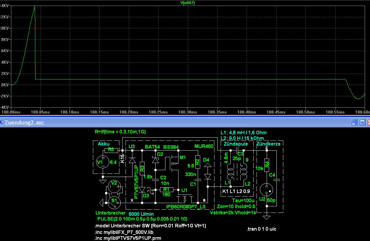

(10.02.2025, 12:06 AM)kahlo schrieb: Abgesehen von kleinen Unstimmigkeiten wg. D4 kristallisiert sich ein neuer Prototyp heraus  klappe  Smile .
So könnte das Ding aussehen (braucht die gleiche Fläche wie der alte Versuch):
...wegen D4 und ESR.
1. Keine Monster-Schottky sondern ein zweiter kleiner 7.5V-Suppressor.
2. (Diskreter) Serienwiderstand mit C1 wie von BMW vorgegeben.
Das ist die Schaltung, die in meiner Simulation mit bipolarer Zündkerze, Haltestromdefinition und Ionisationzeitverzug bisher brauchbare Ergebnisse lieferte:
Spice-model "neonbulb.sub": Vstrike=2k, Vhold=1k, Zon=10, Ihold=0.5, Tau=100u
Wir sollten diese Schaltung weiterhin per Simulation quälen. Erst, wenn keiner von uns beiden sie kaputt bekommt, sollte eine Platine überlegt werden.
Wenn Du die Schaltung lieber in der Praxis zerstören willst, kann ich mir weitere Zerstörungsversuche per Simulation natürlich ersparen.

Wir müssen auch noch die Zündkabelkapazität gegen Masse simulieren. Da hab ich 50pF angenommen,, was sich sehr günstig auf die Schaltung auswirkt.
Hier schalte ich mitten im timeout den Akku ab. ESR von C3 und C4 spekulierte ich auf je 100 Ohm.
Kontakt also geschlossen. MOS leitet Strom. Akku wird abgeschaltet. Spannung an C1 baut sich auf. C3 wird heftig geladen. Rechter Anschluss + ein paar kV. Dann zündet die Kerze und schaltet den rechten C3-Pol auf Masse.
Unweigerlich wird nun K15 auf unter Null gezogen. Nur gebremst vom C3 ESR und vom Innenwiderstand D1. Das kann zum Durchschlagen des MOS-Gates führen.
Ich brauch realistische ESR-Messungen von C3 und C4 und realistische Suppressor-Modelle.
Gucki, es tut mir leid: Ich kann an D4 keinerlei Peaks in dieser Grösse reproduzieren. Auch der ESR hat bei mir keinerlei Einfluss. Irgendwie machen wir bei der Simulation etwas grundsätzlich anders.
Vielleicht können wir heute abend mal unsere Simulationsdateien abgleichen.
Zitat:Vielleicht können wir heute abend mal unsere Simulationsdateien abgleichen.
Ja. Gerne.
Ich tippe auf Deine Zündkerzemsimulation.
Ich hab Deine Suppressoren-Modelle eingearbeitet.
Unverändert fließen beeindruckende Ströme.
Mitten im Timeout (bei 0.3 s) fließen konstant 4A und ich werfe den Akku ab.
C3 (das ist die 25p Streukapazität des Trafos) lädt sich danach auf 11kV auf. Dann zündet die Zündkerze, womit der Stromkreis C3 -> Zündkerze -> U4 -> U3 geschlossen ist.
Geplottet hab ich den Strom in U3 und C3. Er ist identisch.
Begrenzt wird der Stromfluss durch den ESR von C3, den ich mit 100 Ohm spekuliert hab. Der Zündkerzenwiderstand ist vernachlässigbar. Lichtbogen sind äußerst niederohmig.
Also gilt 11kV / 100 Ohm = 110 A. Und genau das ist der Strom, den die beiden Suppressoren aushalten müssen, ohne dabei das Gate des Power-MOS durchschlagen zu lassen.
Es passt bei mir alles perfekt zusammen. Theorie, Simulation und Berechnung.

D4 zur TVS zu machen, tut nicht weh. Vorher will ich den Peak auf meinem Rechner simuliert haben Big Grin .
Ich hab ja nun Deine Suppressoren drin. Die Dinger tun schon weh. denn sie haben ganz derbe Kapazitäten. Und die muss der Unterbrecherkontakt am Beginn eines Stromzyklus erstmal entladen. Bei 20A würde ich nicht meckern. Aber leider sind die Suppressoren sehr niederohmig... SEHR niederohmig.  Rolleyes

Die Suppressoren machen mir Angst.
2.5 nF und 4 mOhm. Für den Kontakt sind die zwei parallel, also 5nF und 2 mOhm.
Wenn die Schaltung die Dinger auf +5V geladen hat, dann muss der 10mOhm-Kontakt 250A Einschaltstrom aufnehmen.
Das zeigt auch die Simul. Natürlich ist der Impuls extrem kurz.
Das ist unbefriedigend. Ich lass mir ne andere Schutzschaltung einfallen.
Leider muss ne 600V/4As Si-Diode einen Suppressor ersetzen. Aber diese Schaltung schont den Kontakt.
Der Monsterstrom durch den Suppressor blieb natürlich noch erhalten.

Bitte gib mir mal eine Schaltung als .asc, die diese Pulse produziert. Wie gesagt, ich hab keine. Unterschiede, die ich sehe: Ich hab die Supressordiode nicht ordentlich modelliert, du benutzt eine andere Zündspule und eine andere Zündkerze sowie eine andere Art K15 zu unterbrechen.

Achte einfach auf folgenden Stromkreis:
C3 -> U2 -> Masse -> (V1 | U3) -> C3
Vermutlich ist der ESR der Streukapazität C3 viel höher als meine angenommenen 100 Ohm. Aber das kann man ja messen.
Ich ahne was!
Miss mal bitte den Widerstand des Zündkabels und des Zündkerzensteckers.
Oder am besten den Widerstand vom Zündspulenausgang bis zur HV-Elektrode der Kerze.
Tut mir leid... ich muss das vertagen. Stress.
Aber danke erstmal.
Mit einem Kabel/Zündkerzen/Zündkerzenstecker-Widerstand von 10 kOhm sind alle ns-Impulse weg und der "Zündfunke" brennt statt 100us erheblich länger.
Geplottet ist die Spannung an den Elektroden.
