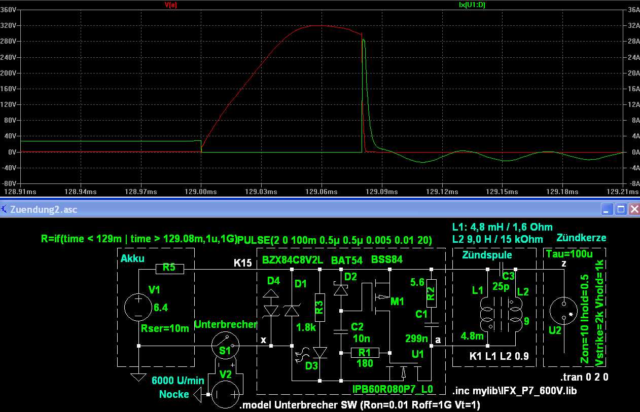

Der beste Kandidat für mich ist im Augenblick dieser hier:
Den BSS308 habe ich hier, der hat ein intern geschütztes Gate samt eingebautem Leckstrom. Deshalb ist D2 jetzt dicht. Eine 500V-TVS parallel zu C1 würde im Falle des Nicht-Zündens den Peak ableiten. Ist hier nicht eingezeichnet...

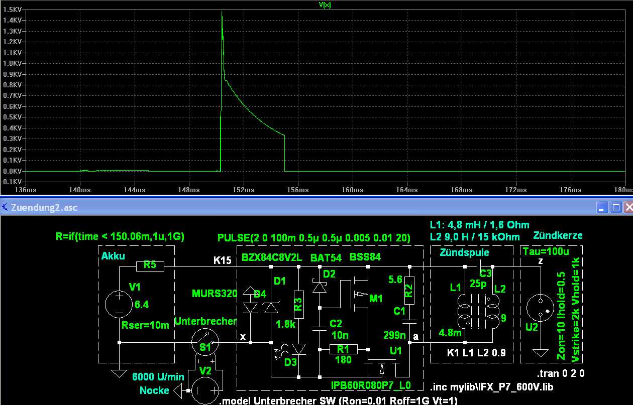

D4 hatte ich schon erklärt. Muss durch einen Suppressor ersetzt werden. Ich simuliere Dir gleich nochmal, was mit einer normalen D4 (leicht) geschehen kann.
Aber zuerst hab ich Dir hier mal eine mit 5.6 Ohm reduzierte Kernschmelze geplottet.
In rot die Spannung an "a" (280V). Und in grün der Source-Strom (28A). Da freut sich Spirito. Es gab lediglich ein einziges kurzes Spratzeln der Akkuzuleitung,
Ohne den Waschmaschinen-Widerstand satte Kernschmelze.
Und hier die einfachste Möglichkeit, die D4 zu töten. Geplottet ist die Spannung an der D4 Katode. Akku-Aus bei C1 Spannungsmaximum. Deswegen muss D4 durch einen 7.5 V Suppressor ersetzt werden.

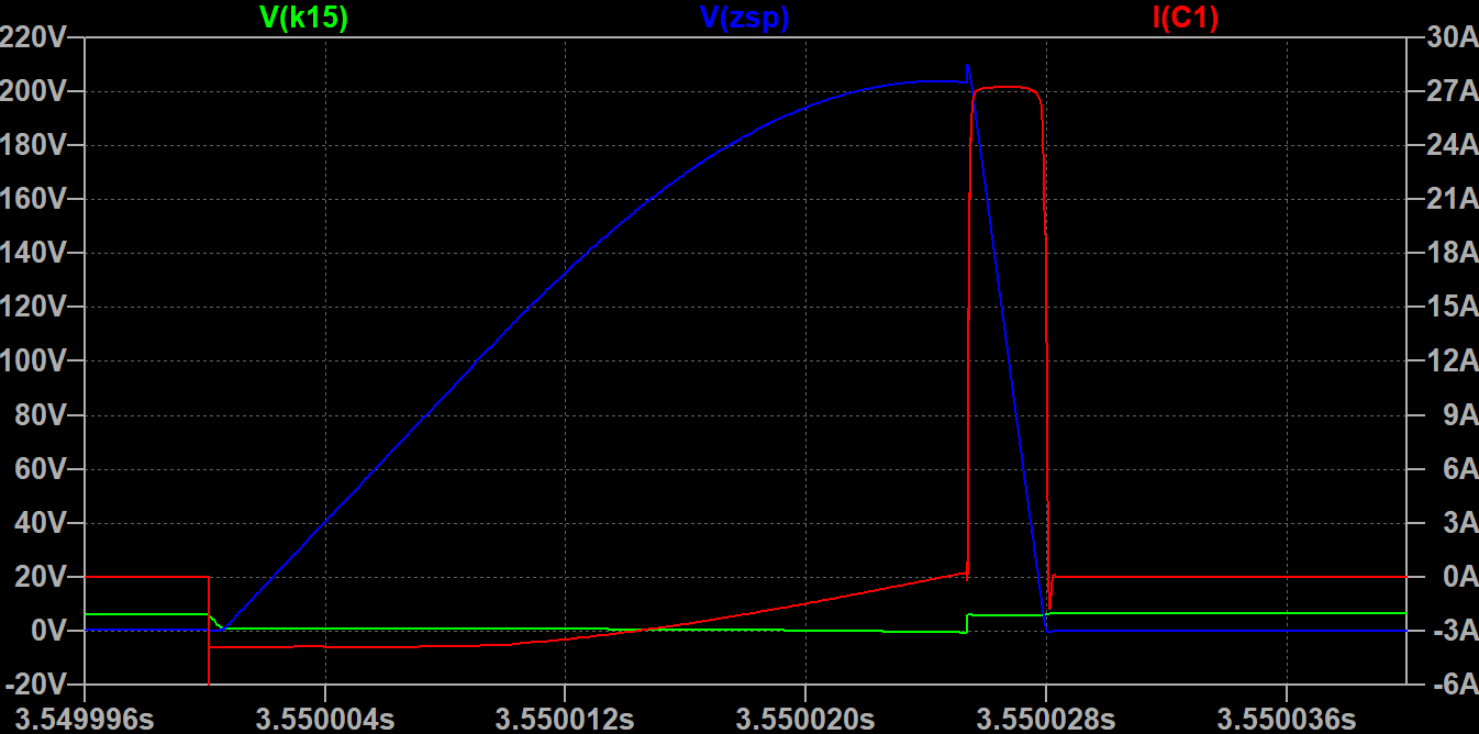

Meine Schaltung, ohne künstlichen ESR, zeigt beim Abschalten im ungünstigsten Moment: 27A für 3µs am Mosfet. Laut Datenblatt ist das erlaubt. Am Rest der Schaltung kann ich nichts feststellen. Alles im grünen Bereich.

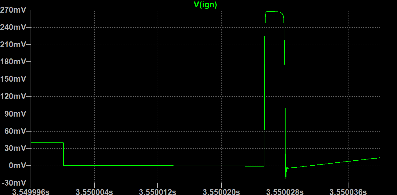

Ich kann an D4 keinen Peak feststellen. 270mV beim Abschalten im kritischen Moment.

Der Ab- und Anschaltmoment:
Spannung an D4:

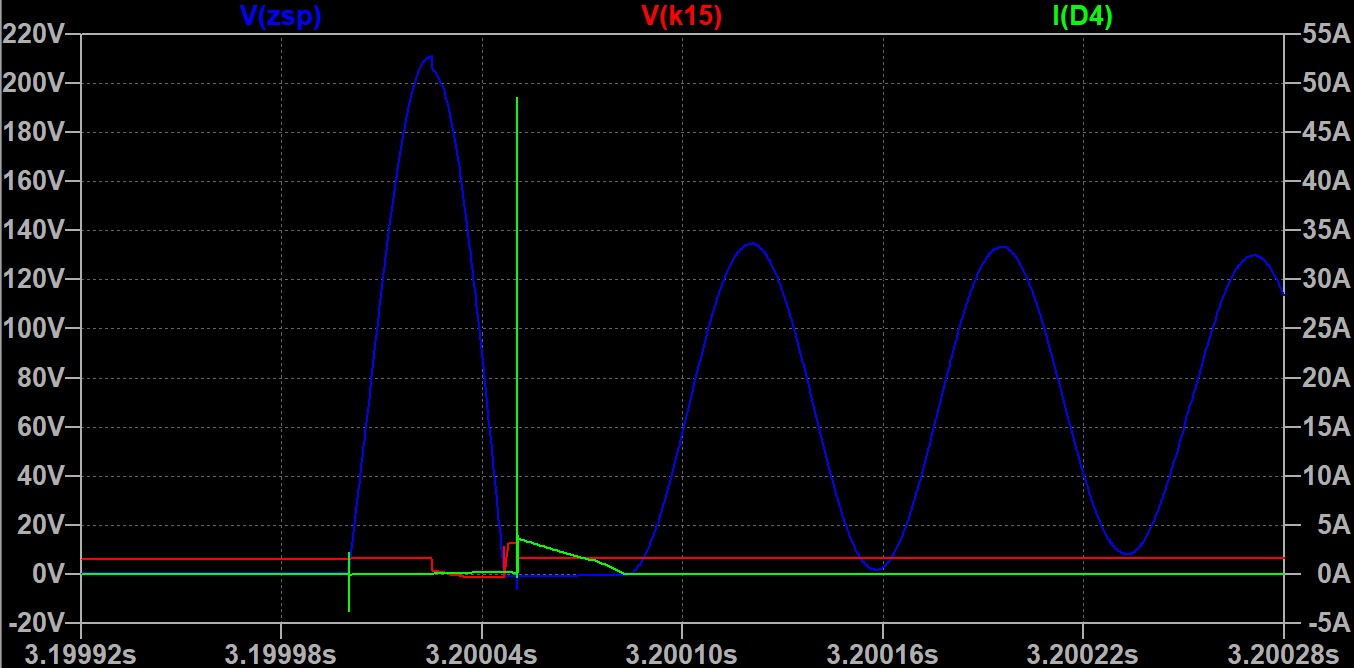

Ok, jetzt habe ich den Peak gefunden. Zumindest einen Strompeak von 50A im 100ns-Bereich. Der hat aber nichts mit dem Abschalten zu tun - in diesem Moment ist nichts. Abgesehen davon liegt auch dieser Strompeak innerhalb der Spezifikation für diese Diode.
Dieser D4-Peak ist übrigens schwer zu fassen. Ich habe den Verdacht, dass er ein Simulationsartefakt ist. Wenn ich den "Timestep" der Simulation verkürze, wird auch der Peak kürzer. Ich hab das runter bis 5ns Timestep getrieben, dann wird der Peak 100ps lang...
Auch der Betrag des Peaks ist bei jedem Schaltvorgang anders, selbst bei Nanosekundenauflösung.
