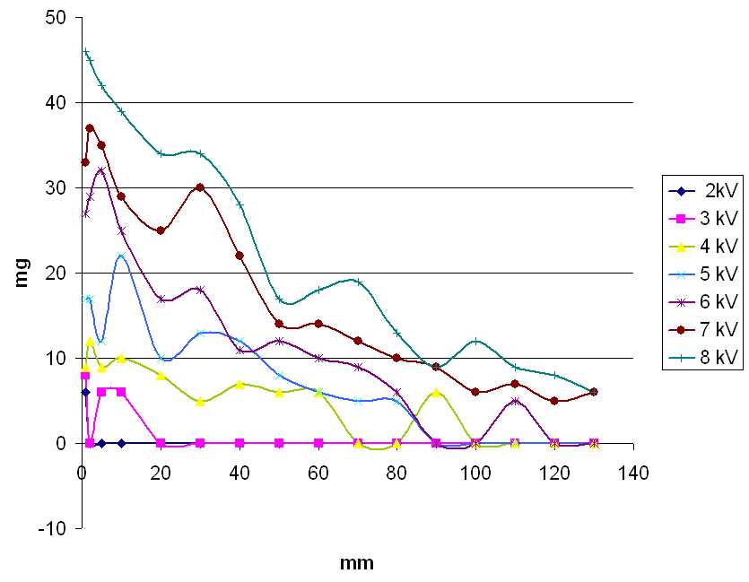

Man könnte denken, dass ich der Verursacher der Pendeleien bin.... ist aber nicht so. Die Waage würfelt unter 10 mg. Und genau das sieht man.
Egal... zumindest kann man ahnen, dass das keine 1/r²-Funktiionen sind. Eher Geraden.

DAS ist jetzt mal ne Konstellation, wo man wirklich mehr Messwerte braucht und dann Statistik. So könnte man die schlechte Waage austricksen. Aber um welchen Preis? Die 144 Messungen waren schon anstrengend.
Es ist ja auch schnuppe. Wir sehen kein 1/r². Zum dritten Mal in diesem Thrread. Die Abstoßung geht nicht so, wie Coulomb behauptet.

Wenn ich die Kurven so ansehe, würde ich +/- 4mg als "Fehlerbereich" betrachten;
dann sieht zB die 7 oder 8KV Kurve nach e-Funktion oder log aus. Nie  1/r² .
Hmmm....
oder ein mix: Nahfeld 1/r und Fernfeld e (exp -x )  oder log.

Excel macht Messwertabweichungen zu Wellen. Das ist nicht die günstigste Darstellung irgendwie...  lachend
Frag mich nicht, warum ich gestern 40 mg und heute 60+ mg bei 10mm und 8kV hatte.

So... nun mit 50g amtlicher Eichung...
Die kleineren Spannungen liefern nur 0-Ergebnisse.
Ich seh da eine Gerade... warte.. *schluck*
jetzt seh ich noch ne Gerade.... *schluck*
JA... jetzt seh ich drei Geraden.
Die 7 und 8kV Kräfte sehen jetzt nach linearer Abnahme aus.
Die früheren Messungen waren also ...Fahrkarten ?  Gurke

Guck dir mal dein letztes Diagramm an und stelle dir +/- 10mg dazu vor ....  Gurke
Ich bin ja der Meinung, dass das China-Zeugs unterhalb von 10mg mehr rechnet als misst. Das ist je genau der Bereich, in dem unsere Werte eiern.

Schirmung bringt tatsächlich was! Probiert an 6kV zwischen 10mm und 70mm.
Die Gerade wird flacher und die Wellen kleiner. Das sieht schon fast so aus wie meine uralten Messungen mit der Mechanikwaage.
ABER
Ich kann die Messwerte wie ne "1" reproduzieren. Die Waage rastet auf bestimmte Werte immer wieder ein. Das ist nur ne 10mg-Waage mit Würfel-Zusatz. Der Würfel-Zusatz ist das Problem.
