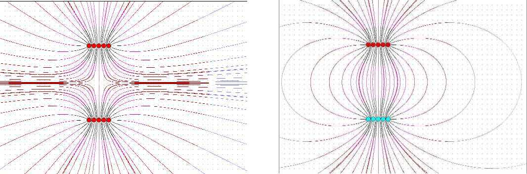

Angehängt noch die Feldlinienbilder des Uni-Simulators.
