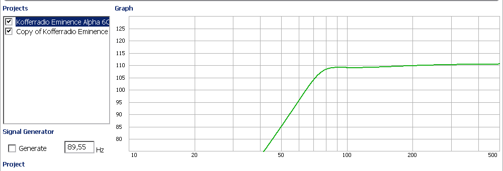

Simulation für die Eminence' sieht so aus, 50W Signal auf 15 Liter und 80Hz Tuning mit Subsonic bei 70Hz:

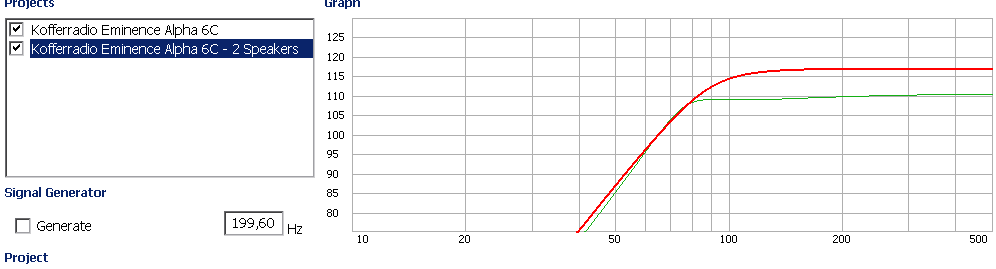

Bei zwei Speakers muss man das Tuning etwas höher setzen. Dabei ergibt sich folgendes:
Einwände, Anregungen? Was könnte man im Hochton nutzen? Gibt es im TMT noch bessere Treiber, welche nicht mehr als 50€ pro Stück kosten? Breitbänder habe ich erstmal ausgeklammert (z.B. BG17), die bringen "unten" herum nicht genug Pegel durch das Xmax Limit.

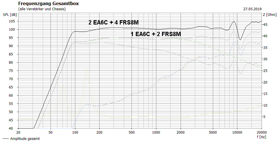

2 EAC6 + 2x2 FRS8M:
Passt so:
Ergibt im Vergleich zu 1 EAC6 + 2 FRS8M:
SPL per Einzelchassis:
Und max. SPL ohne Subsonic:
misstrau

Siehe oben, ich habe mal maximalen Ausbau simuliert.

+ ich will ja nicht gross motzen - eine simu kann ja ganz dolle sein, wie es mit SwCad ja auch perfekt funzt - aber diese simu ...ist sicher falsch.  Rolleyes
1. oben die 4x FRS hatten 25 db weniger Pegel, als der Emi ...genau wie 1x FRS . das is doppelt falsch
2. 2x Emi in einer 15 l Box hat selben F-gang wie ein Emi in 15 l ??? kann nie sein.
#20
(27.05.2019, 02:58 PM)alfsch schrieb: 1. oben die 4x FRS hatten 25 db weniger Pegel, als der Emi ...genau wie 1x FRS . das is doppelt falsch
Interessant, da ist was dran.
2. -> Das kommt sicher daher, das für jeden EMI 15L angeben sind, sie aber eigentlich aufs Selbe Volumen arbeiten sollen. In WinISD sieht das schon anders aus.
Gibt man nun jedem Chassis für die Simul nur 7.5L in BoxSim?
