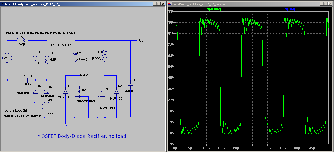

Und dieses "blanking" funktioniert nicht aus einem einfachen Grunde: Ohne gate-Ansteuerung übernimmt die Body-Diode die Gleichrichtung, und zwar auf den Spitzenwert. Und weil alles danach weniger ist, sieht der controller während der gesamten folgenden Halbwelle keinen Trigger mehr. So entsteht die Überspannung ohne Last, bei gleichzeitig fehlender gate-Ansteuerung. Also nicht anders als bei einem passiven Gleichrichter. Bei Infineon scheint man das verstanden zu haben.

Zur Verdeutlichung mal drei stark vereinfachte Simulationen.
1.Nur mit Diode
2.Mit Body-Diode, hier zeigt sich die Wirkung der MOS-Kapazitäten
3.Synchron-Gleichrichter mit max gate-Ansteuerung. Dieser Fall liefert die kleinste Ausgangsspannung.
In der Realität ist der Unterschied größer, vmtl müßte man hier auch die Streu-Induktivitäten zwischen den beiden Sekundärwicklungen modellieren.
