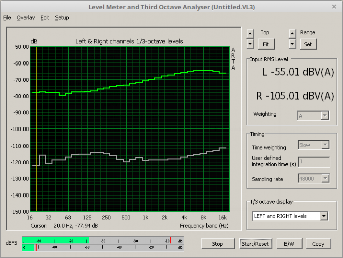

Stellvertretend hier gemessen mit OPA1662
Einen zunächst unerklärlichen Ausreißer lieferte ein NE5532
Das ließ sich verbessern durch radikale Filterung der OPA-Betriebsspannung (100mVpp PWM-Takt) mittels 100 Ohm / 220uF Tiefpass
Ist aber bei genauerer Betrachtung immer noch schlechter als der Rest.
Als nächstes fiel der NE5532 mit Pauken und Trompeten bei der Rauschmessung durch.
Also greife ich in die Kiste und nehme den Nächsten
Ich greife nochmal in die Kiste und wähle diesmal statt der TI-Typen einen Philips-Tp
Und siehe da - diese TI-NE5532 sind offenbar Totalschrott/Fakes/whatsoever. aufsmaul

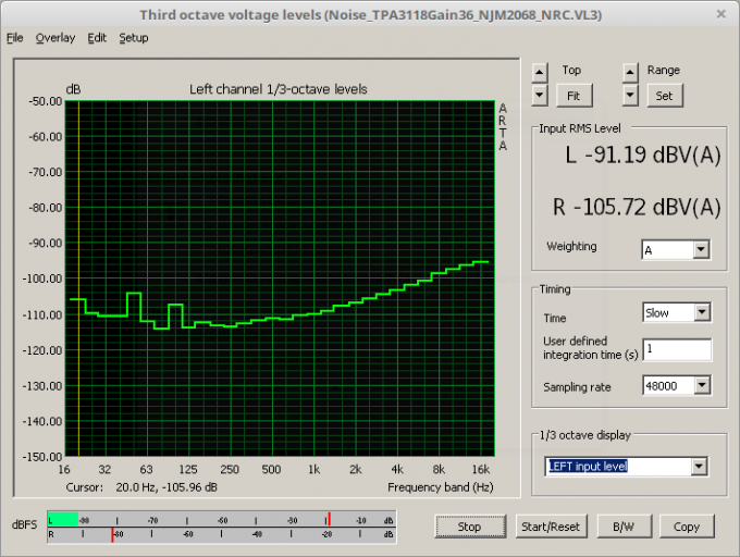

Es folgt eine Galerie der Rauschpegel. Meine Auswahl an NOS-OPAs ist nicht mehr so dolle, LM358, RC4558 und ähnliches Kroppzeug hab ich schon vor Ewigkeiten weg geworfen.
Immerhin, ein alter TL072 ist dabei Wink
#57
Im großen und Ganzen auch hier nur wenig Unterschiede, Extremrauscher wie der TL062 treten etwas deutlicher heraus.
Beim Rest ist das OPA-Rauschen offenbar noch nicht dominant.
-90dVrms, gemessen am Ausgang, entsprechen 32uVrms.
Alles gemessen mit A-Bewertungsfilter.
