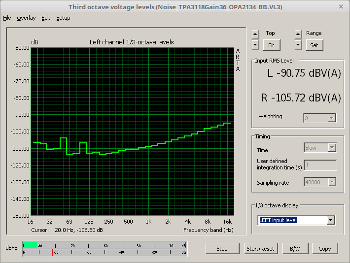

Beiträge: 15.909
Im großen und Ganzen auch hier nur wenig Unterschiede, Extremrauscher wie der TL062 treten etwas deutlicher heraus.
Beim Rest ist das OPA-Rauschen offenbar noch nicht dominant.
-90dVrms, gemessen am Ausgang, entsprechen 32uVrms.
Alles gemessen mit A-Bewertungsfilter.
