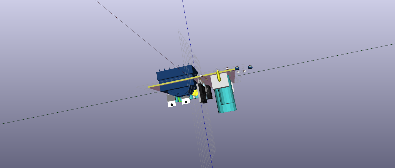

Ich krame eben in Bauteilen herum um die entsprechenden footprints festlegen zu können. Zum Thema Trafo:
Den von Christian verlinkten Spulenkörper ETD3942 (Ouglianzi) habe ich mal etwas näher untersucht.
Ougelianzi.com/ETD3942 ist identisch mit
PinShine.com/P-3923, denselben footprint hat auch
http://katalog.we-online.com/pbs/datasheet/760895651.pdf
Man kann also, wenn ich mich an das WE-pinout halte, sogar fertige Trafos einsetzen!
Vlt kann man ja tatsächlich mal ein DIY-Projekt daraus machen Smile
Und im übrigen ist der footprint dieses liegenden Trafos nur unwesentlich größer als bei der bisherigen stehenden Ausführung.

So, nun ist der WE-Trafo auch eingebaut, so langsam bekomme ich meine Bauteilbibliotheken in den Griff. Big Grin
Hmm, der Spulenkörper ist leer, hat da jemand vergessen den zu bewickeln? aufsmaul
Ohaa! lachend
Schon besser
Ich spiele mit dem Gedanken das Format zu ändern auf LxBxH = 200x50x40 mm. Das ließe sich wesentlich besser routen.
Wie ist die Meinung dazu?

Vor ein paar Tagen habe ich noch schnell bei WE ETD39-LLC-Trafos bestellt.
3 Stück aL sind mir für Anfang Januar zugesagt.
Aaaber - mit der Bewicklung sind höchsten 250W drin. Von daher
@Christian: Der Spulenkörper bleibt also weiterhin interessant, hast Du mal ne Quote bekommen?
Die Bauklötze trudeln allmählich ein....
Angehängte Dateien Bild(er)
Es geht voran, ich groove mich so allmählich ein Wink
Bild(er)
Smile wieviel Watt fehlen dir denn? ~ habe was um 400W im Kopp misstrau
