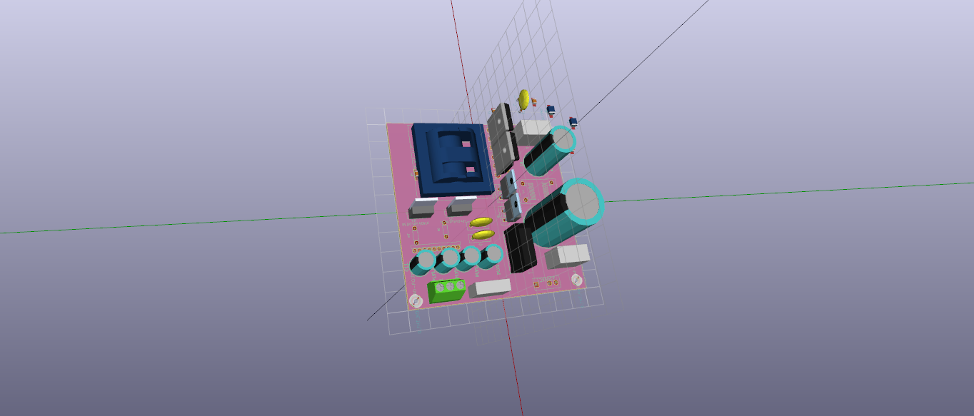

Ich krame eben in Bauteilen herum um die entsprechenden footprints festlegen zu können. Zum Thema Trafo:
Den von Christian verlinkten Spulenkörper ETD3942 (Ouglianzi) habe ich mal etwas näher untersucht.
Ougelianzi.com/ETD3942 ist identisch mit
PinShine.com/P-3923, denselben footprint hat auch
http://katalog.we-online.com/pbs/datasheet/760895651.pdf
Man kann also, wenn ich mich an das WE-pinout halte, sogar fertige Trafos einsetzen!
Vlt kann man ja tatsächlich mal ein DIY-Projekt daraus machen Smile
Und im übrigen ist der footprint dieses liegenden Trafos nur unwesentlich größer als bei der bisherigen stehenden Ausführung.

Wenn du nen neuen Footprint machst, zeichne
wenig/minimal in F.Silk
genau/Geometrie in F.Fab
und dein Keepout mit maximalen Maßen in den Keepoutout Layer (Bezeichnung vergessen), als äußere Begrenzung.
Linienstärke 0.15 für alles außer Keepout, da 0.05
spannend lachend
So, nun ist der WE-Trafo auch eingebaut, so langsam bekomme ich meine Bauteilbibliotheken in den Griff. Big Grin

Ich spiele mit dem Gedanken das Format zu ändern auf LxBxH = 200x50x40 mm. Das ließe sich wesentlich besser routen.
Wie ist die Meinung dazu?
Ne, normale Gehäusebreite ist 100mm. Smile

Die Bauklötze trudeln allmählich ein....
Angehängte Dateien Bild(er)
Es geht voran, ich groove mich so allmählich ein Wink
Bild(er)
Smile wieviel Watt fehlen dir denn? ~ habe was um 400W im Kopp misstrau
