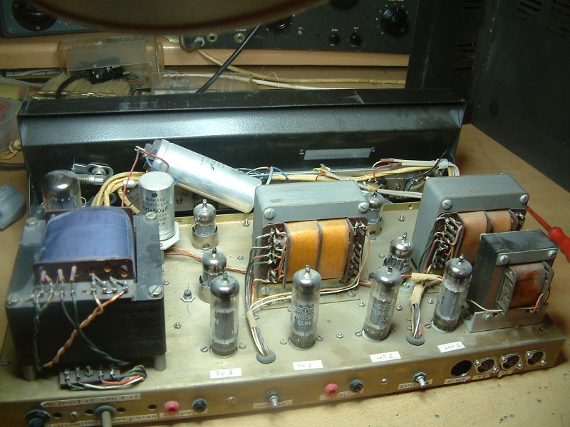

... der Imperator !
(Stereo EL84 Push Pull Ultralinear Endstufe, 3 Inputs, 2x20W sinus)
das imperiale System hat keine Eingangswahlschalter, es gestattes es zwei Sorten Musik + 2 Mikrofone miteinander zu mixen und gemeinsam wiederzugeben.
Es gibt eine Klangregelung und eine sehr lustige Aussteuerungsanzeige mit einem Thyratron und einem Glühlämpchen. RIM München, frühe 60er Jahre.
Die EL84 werden oberhalb von Datenblatt betrieben, die feine Art ist es nicht unbedingt...
Da diese Geräte auch als Bausatz verkauft wurden sind Kraut-und-Rüben-Verdrahtung sowie eingebaute Fehler völlig normal.
ich werde das Gerät plündern und ordentlich neu aufbauen.
lG Martin

Der Elko ist mit Siemens Lufthaken montiert, die Drossel gehört ebenfalls nicht hinein.
Die Etiketten sind so pingelig genau ich hab schon gesucht ob da auch welche bei sind wie zB "vorne" und "hinten"
Ich sorge vermutlich grad für Unterhaltung
lG Martin

Chaos ist relativ, früher sahen sie alle unterm Rock so aus. (Zumindest die Consumer/Audio-Geräte - Messgeräte und dergleichen waren anders)

Der chaotische Akt mit der Drossel und dem 100µF hat nun eine Erklärung.
Derjenige welcher den aufgebaut hat holte die Gleichspannung am falschen Heizanschluß der GZ34, das ergibt dann ein Brumm von genauestens 5 Volt RMS ...
welche dann gewaltsam weggesiebt wurden mit den optionalen Zutaten, so gehts scheinbar auch.
Ich erstelle jetzt mal einen Plan für den Neuaufbau des Gerätes und beschaff die Zutaten. Die Schaltung als solche bleibt unverändert, d.h. genau nach Schaltplan.
Wenn der aufgebaut ist wird er mit dem W+G durchgeklingelt dann schauen wir mal wie sich das Ganze benimmt und ob da evtl. noch was korrigiert werden muß.
lG Martin

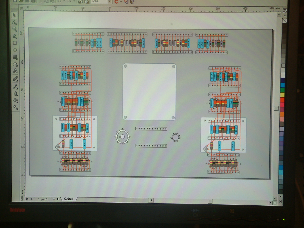

Lötleistendesign a la 60er Jahre gefällig?
(nochnicht fertig. Natürlich mit Kabelbaum + Knötchen)
guten Rutsch
Martin
Beiträge: 10.625
Themen: 356
Beiträge: 222
Themen: 32
Registriert: Jan 2015
jawoll.
die Bestückung ist gruppiert und läßt sich mit einem Rutsch wegschieben dann ist die ganze Verdrahtung bestens sichtbar.
So soll eine Anleitung entstehen wie man den nachbauen kann. Ich hab mir größte Müh gemacht alles so anzuordnen daß kein Durcheinander entsteht.
Dieses Ämpchen ist mit seinen zwölf Röhren schon etwas umfangreich. Ich wollte einfach mal ein Lötleistendesign abliefern daß deutlich anders aussieht als das was man von solchen Kisten gewohnt ist.
Die obere Reihe wird übrigends nach oben gekantet und steht dann durch die Chassisplatte abgeschirmt direkt hinter den Potis. So kommt der auf nur 210mm.
Am Netzteil unten hab ich freigehalten weil die Eingangsbuchsen etwas angeschirmt werden, der ist hochohmig und daher ziemlich empfindlich gegen Brummerei.

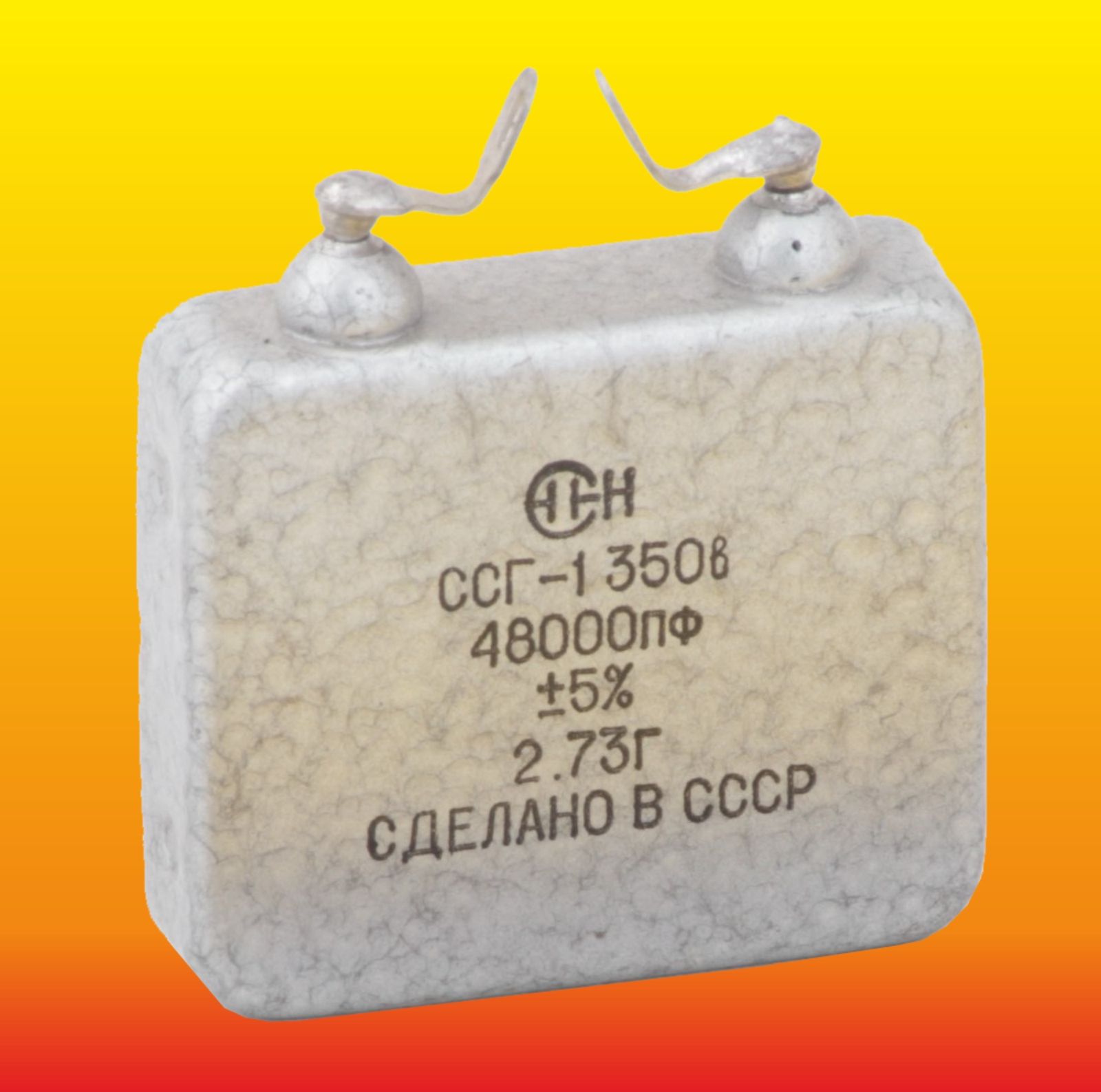

Für Voodoofreunde gibts dann auch was zum gucken, die Endröhren werden mit bildschönen russischen Glimmerkondensatoren angekoppelt.

von den Glimmerdosen vier Stück. Die sind so audiophil da hört man die toten Vögel von den Bäumen fallen
hab ich zwanzig € für versenkt, mehr Voodoo gibts nicht. Die Drossel von ExGerd und ein selektierter Satz 4*EL84, das reicht dann wirklich für die Bastelkasse
übrigends 48nF als Vacuumtrimmer, da dürfte man länger dran suchen... so gehts aber perfekt.
