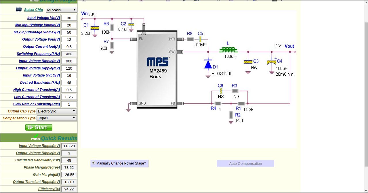

(11.08.2016, 10:14 AM)voltwide schrieb: Den 12-V-Buck mit MP2459 hab ich gerade mit dem MPS-online-tool simuliert. Nette Sache, das.
Leider kann ich die html-Datei mit Parametern, Ergebnissen und Schaltplan nicht anhängen,
da sie mit ca 500k den Rahmen sprengt.
Limit auf 600k erhöht :dodgy: .

nö - ist zwecklos - da die zugehörigen files fehlen. Ich werde mal später einen screenshot davon machen.
Angehängte Dateien
.htm   MPS DCDCDesigner.htm (Größe: 447,64 KB / Downloads: 2.336)
Hier nun der screenshot vom MPS-designer. Ist leider nicht lauffähig unter linux/wine, kann ich also nur on-line nutzen.
