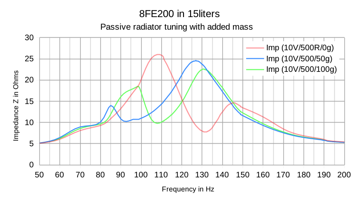

Welcher Buckel ist bei der grünen Linie jetzt eigentlich welcher? Hätte vermutet, die haben die "Plätze" getauscht. Würde mit einer "echten"Passivmembran noch was mehr gehen?
also: die Resonanz des speakers gibt einen "Berg" , etwa der rote bei 110Hz.
- was Energie "saugt" , gibt ein "Loch" , quasi Berg-invertiert. anders gesagt: ein Minimum in der Kurve. (im roten bei 130hz )
in der grünen liegt also die Resonanz des "Energie-saugers" fast bei 110hz, vom "Berg" bleiben also nur noch die beiden Seiten, als Höcker.
im blauen liegt die "Saug"Resonanz eher bei 95hz , woraus ich folgern würde: da war mehr Masse dran.
sprich : grün ist 50g , blau 100g. stimmts ?

Ich vermute, 150g liegt zu tief. Zieht zu wenig Energie. Ob 100 oder 50 die bessere Wahl sind, musst du hören.
Was eben voller oder runder klingt.
Weiteres kann dann nur noch der EQ bringen.

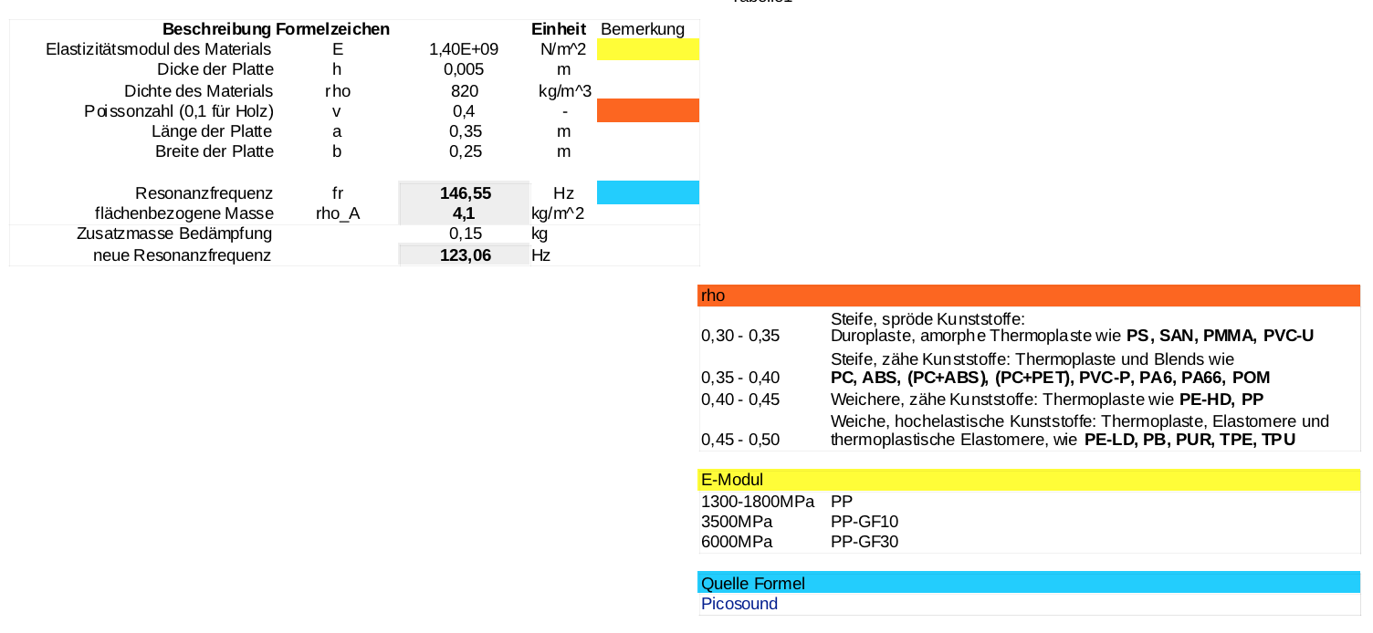

Wer mal ein wenig rechnen möchte auf Grundlage der Formel von:
http://www.picosound.de/D_lstips.htm#steifig
Im Anhang ein Rechensheet. E-Modul geschätzt, Wandstärke angepasst..
Was ganz gut passt ist die Berechnung der neuen Resonanzstellen bei additiver Masse auf der Membran.
Ohne: 146,55Hz
50g: 137Hz
100g: 129Hz
150g: 123Hz
Resonance_Calculator.xls (Größe: 10,5 KB / Downloads: 460)
Vielleicht geht das ja in die richtigere Richtung.

Die Eigenmasse des Deckels ist aber größer, ich habe für einen 175mm kreisrunden Ausschnitt 119g gewogen, darüber habe ich die Dichte für das Excel-Sheet berechnet.
28.06.2019, 03:19 PM
Naja, 123Hz gegen die richtigen 85Hz bei 150g sind schon ein ordentlicher Fehler. Von da her, wie gesagt, fr=sqrt(1800N/m / (0.1kg+xkg)) kommt gut hin.
28.06.2019, 07:49 PM
Meine Rechnung war eher einfach:
Rückseite zeigt Resonanz bei 132hz,
Vermutung: hat etwa 100g , also mit 1/Wurzel 2 ,
100g dazu: gibt 93hz . Gemessen 92hz , kommt hin.
Aber egal...es soll ja was raus kommen, mit Bass.
Da scheint mir auch 92 zu hoch, aber ich kann es ja nicht hören, also #chris, wie klingt es denn so?
Die 150g Version scheint schon eher Bass zu können, nur vermute ich, rein von der Impedanz Kurve, das Chassis liegt mit seiner Resonanz einfach zu hoch, da geht nicht mehr so viel.
Wenn ich mal richtig liege, würde ich es so versuchen: 150g ran und auf die Mitte der Chassis Membran ca 10g Knetmasse , als erster Test mit tieferer Resonanz. .. Impedanz messen. Hören. Bericht.
