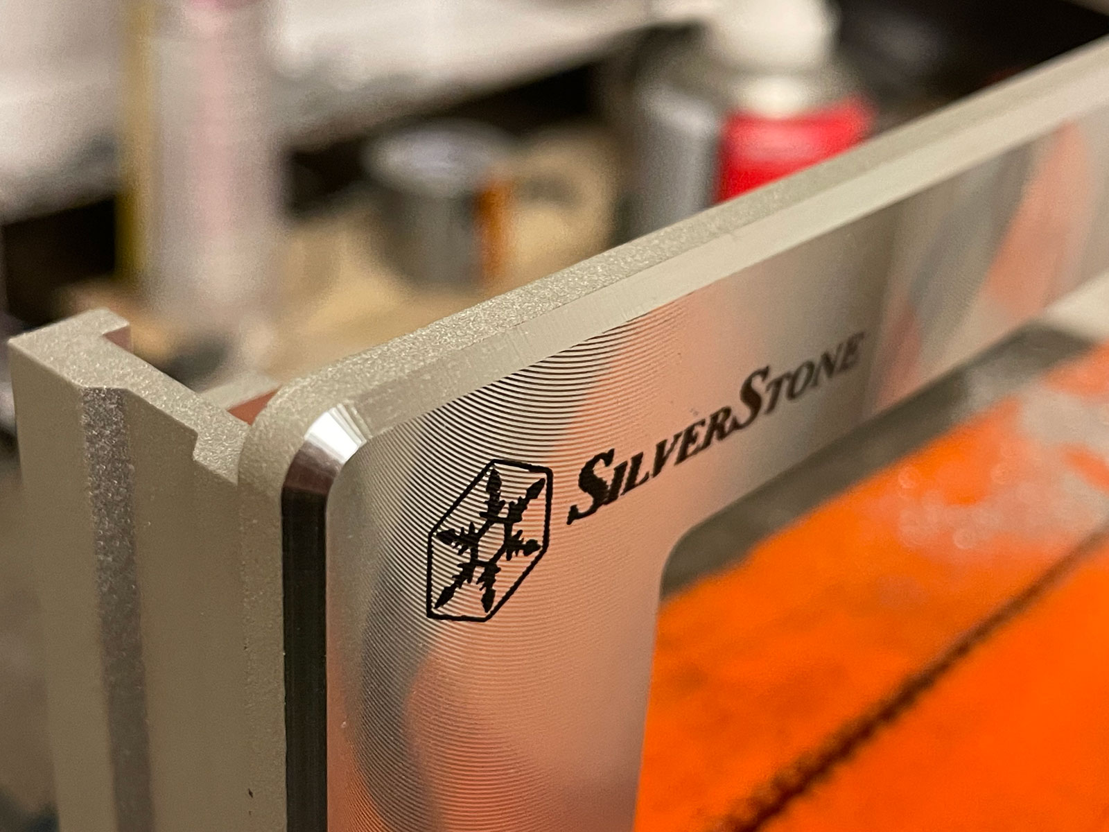

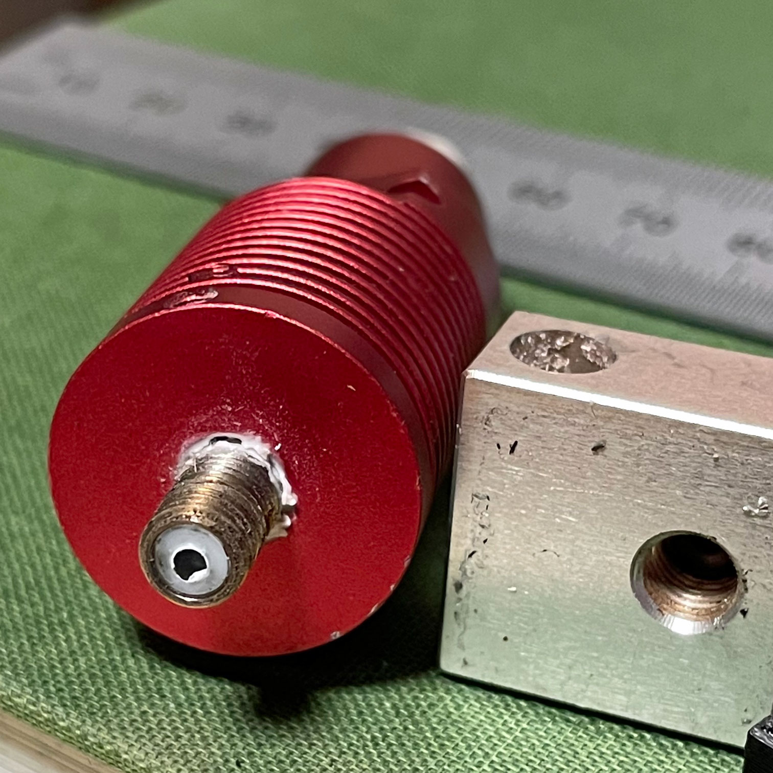

Was macht das neue Hotend nun anders (auf den ersten Blick hätte ich vermutet dass die Zuführung mit dem alten kälter bleibt?) und welches Gehäuse hat eine 5mm dicke (edit: plangefräste) Alufront?

(16.12.2021, 01:51 PM)E_Tobi schrieb: Was macht das neue Hotend nun anders (auf den ersten Blick hätte ich vermutet dass die Zuführung mit dem alten kälter bleibt?) und welches Gehäuse hat eine 5mm dicke (edit: plangefräste) Alufront?
Das neue Hotend ist ein "full metal" hotend. Der Teflonschlauch zur Materialzuführung reicht nur ein paar Millimeter in den Kühlkörper. Beim Original-Hotend geht der Schlauch komplett runter bis ans untere Ende des Kühlkörpers.
Aber das ist noch nicht alles. Im Kühlkörper in der "Heat break" befindet sich PTFE. Das reicht bis in den Heizblock und hat direkten Kontakt mit der Düse. PTFE wird ab etwa 250 Grad instabil und produziert hochgiftige Gase.
Hier sieht man das Zeug:
Es gab mal eine Zeit, wo Computergehäuse aus irgendeinem Grund was hermachen sollten. Selbstbauer waren da sogar bereit, ordentlich Geld dafür auszugeben. Muss so um das Jahr 2000 gewesen sein...
Sinnlos, aber schön
Das war mal ein komplett wassergekühlter PC. Als er fertig war, war er veraltet

Beim Wechsel des Hotends wird einem offensichtlich nachdrücklich die Anschaffung neuer Düsen empfohlen
Vergleich alt (links) mit neu (rechts):
Immerhin beide M6-Gewinde

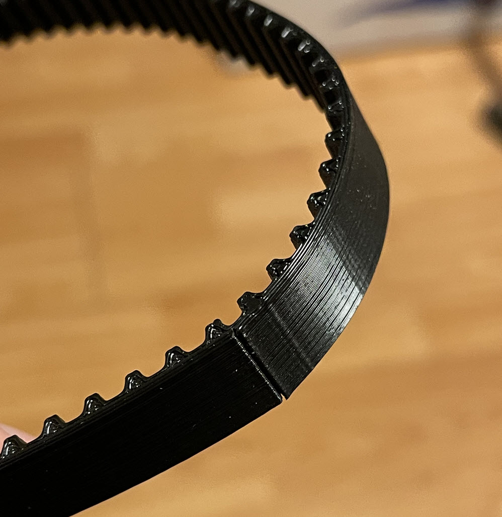

Vor einem Jahr hab ich einen selbstgedruckten Zahnriemen aus TPU eingebaut:
Er hat sich bewährt und das Drehen von Messing und rostfreiem Stahl klaglos mitgemacht. Jetzt hat er sich ein wenig gelängt, Zeit zum Austausch. Dabei hat er eine Schwäche aufgezeigt:
Gerade noch rechtzeitig getauscht... Beim nächsten Druck weiss ich: Bei auf Zug belasteten Teilen einen zufälligen Lagenstart beim Drucken einstellen, dann reisst nix.

Ich habe mir gerade Wechselplatten für den Staubsauger gedruckt, da hier die Aufnahme des Rohr auf der Unterseite des Saugers gebrochen ist. (Die Parkposition bei aufrechter Verstauung) Eine klassische Sollbruchstelle.
Beiträge: 11.066
Themen: 48
Ja, ist bei mir auch kaputt
Ja wie, nicht gedacht dass er so lange hält
. TPU ist eine Wunderwaffe! Ich drehe gerade Messinghülsen im Akkord, das Motörchen am Leistungsanschlag. Den Riemen juckt das nicht.
Ok, ist keine Industrieware. Die ist mir vorher zerbröselt
