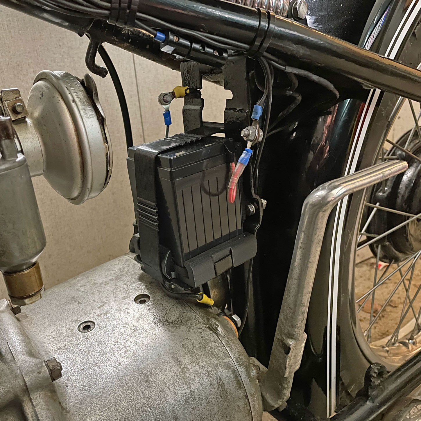

Um zum Thema des Threads zurückzukommen... Die Batterie ist kleiner als die eigentlich von BMW vorgesehene. So steht sie auf einem Adapterfuss aus TPU mit Gummiunterlage. Gedruckt wurde mit nur 10% Gyroid Infill und einer minimalen Wandstärke von einer Lage (0,4mm). Die Batterie steht also weich.
Der Halteriemen ist ebenfalls aus TPU gedruckt und macht seinen Job gut (2 Ausfahrten ohne Batterieverlust bisher  klappe ).

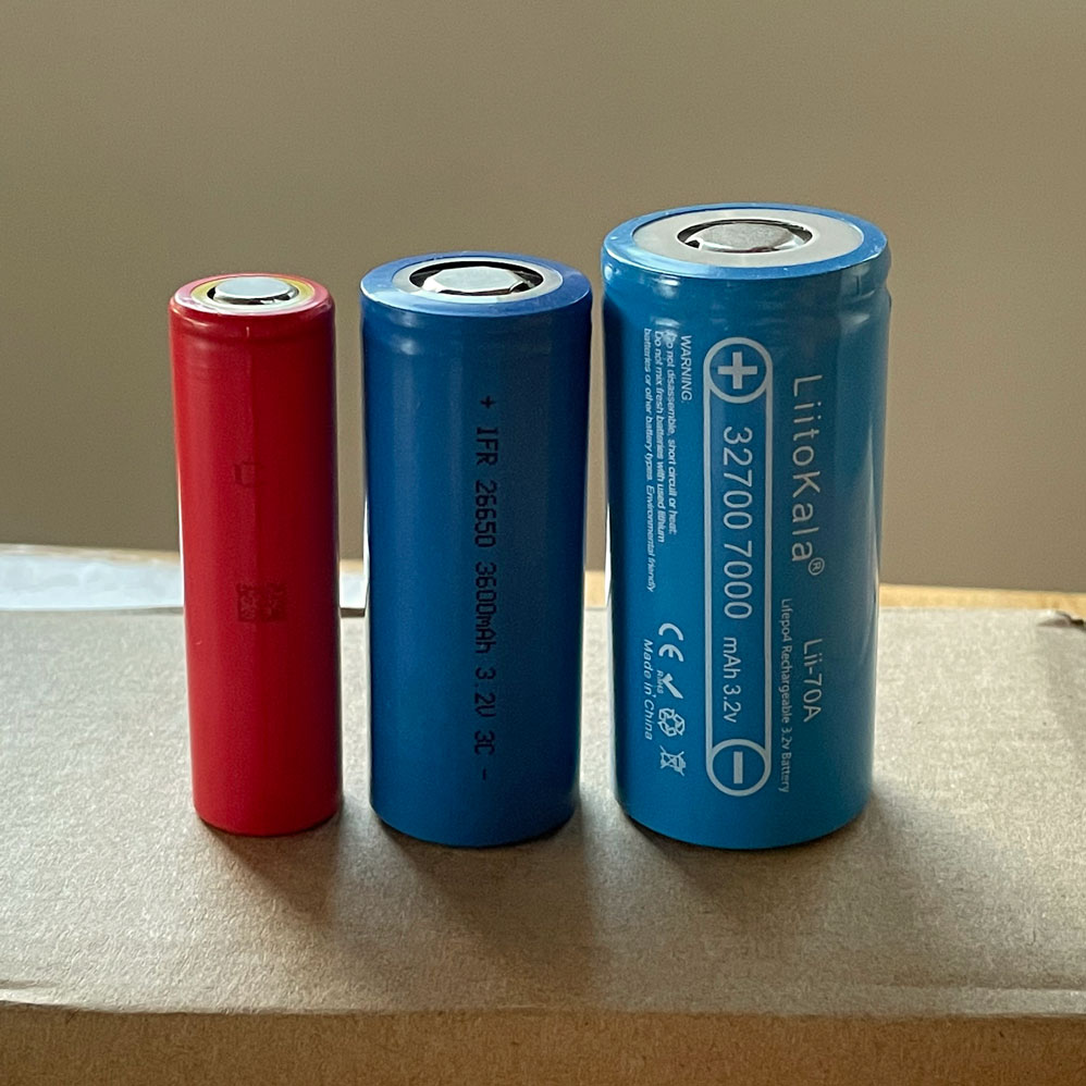

Die 32700-Zellen sind endlich bei mir eingetroffen. Bei 2 parallel und 2 in Reihe ergibt das 6,4V/14Ah. Die Lichtmaschine liefert maximal 10A, das schaffen die Zellen. Der Regler der Lima hält die Spannung unter 7,35V, das schaffen die Zellen auch.
Nur dass ich schon einen Bleiakku hab  lachend . Also Motivation null.

Würde gern wissen, ob sie wirklich 7Ah bringen. Tippe da eher auf 6Ah, LiitoKala .. von denen hatte ich doch mal ein 10s2p Liion Pack, welches nur 65% Kapazität brachte ("neu").
Meines Erachtens sind das Rewraps von 6Ah VBatty Zellen.

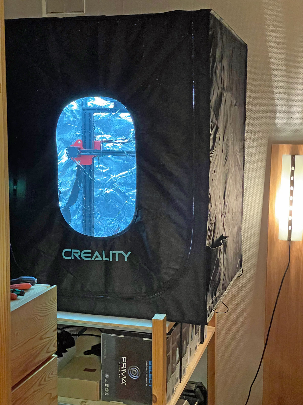

In der Hoffnung, auch mal problematischere Filamente nutzen zu können, ist mein Drucker nun eingepackt:
Speziell bin ich an Werkstoffen interessiert, die erst über 100 Grad weich werden. Erster Kandidat ist Nylon...
Die Metallbeschichtung in der Kabine schreit nach dem Einbau von indirekter Beleuchtung. Eine LED-Zeile strahlt hier die Oberseite an. Ergebnis ist schattenfreie Sicht  Heart.

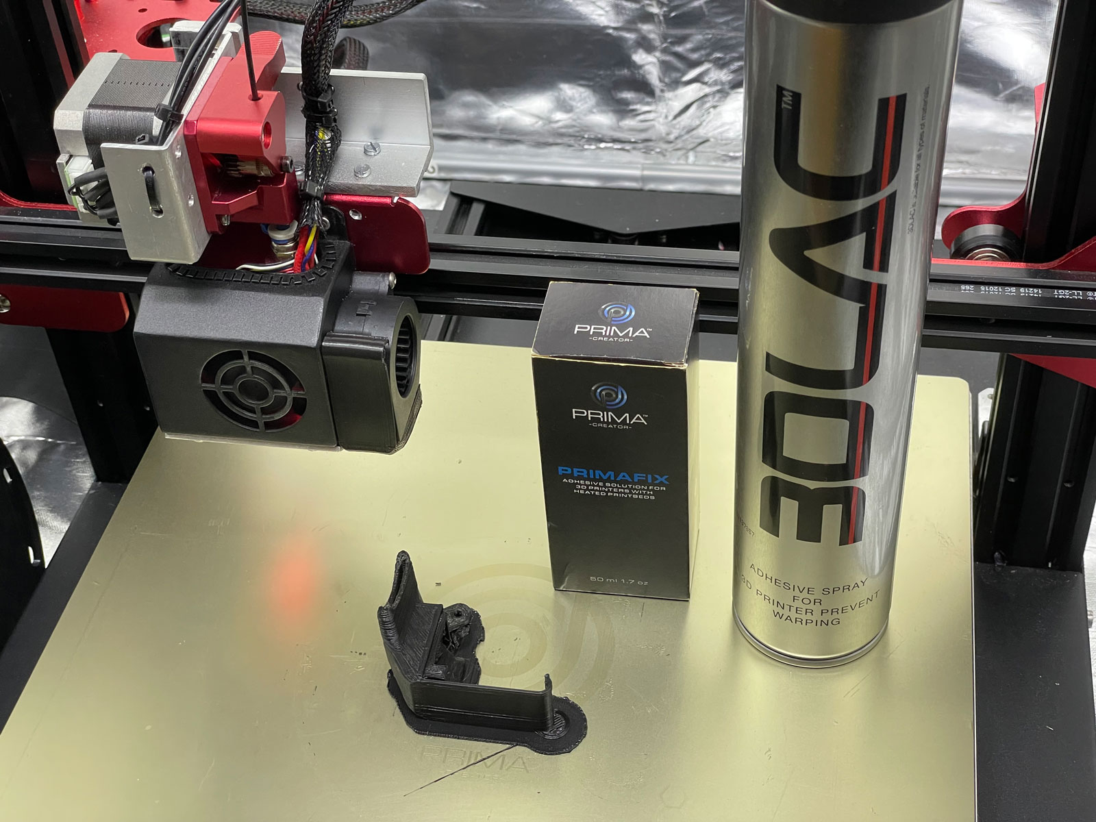

Eine 3/4 Rolle Nylon später kann ich jetzt sagen: Ich kann Nylon drucken! Eine schwere Geburt war das...
Nylon
  • haftet nicht auf beschichteten Stahlplatten
  • haftet nicht auf dem standardmässigen (originalen) Druckbett
  • haftet nicht auf Glas
  • haftet nur kurz auf Tesa Maskierungstape (Tip aus dem WWW)
  • haftet länger, aber nicht lange genug mit diversen Sprays und Klebestiften, die extra dafür im Angebot sind
  • löst sich bei jeder Temperatur bis 100Grad vom Druckbett
  • Rafts, Brims und wie sie alle heissen helfen nicht.
Was für ein Zeug!  motz  motz  motz
Ick hab 'ne Løsung  lachend .
Wenn das blöde Nylon nicht haftet, nimmt man einfach was anderes, zum Beispiel TPU (haftet extrem gut und lässt sich wegen seiner gummiartigen Konsistenz prima von der erkalteten Platte ablösen). Also ein Druck mit Raft, wobei nach 2 Lagen TPU der Drucker kurz angehalten wird und auf Nylon gewechselt wird. Drucktemperatur anpassen und weiter geht es!
Nur reicht das restliche Filament nicht mehr für das Teil, was eigentlich rauskommen sollte Gurke .

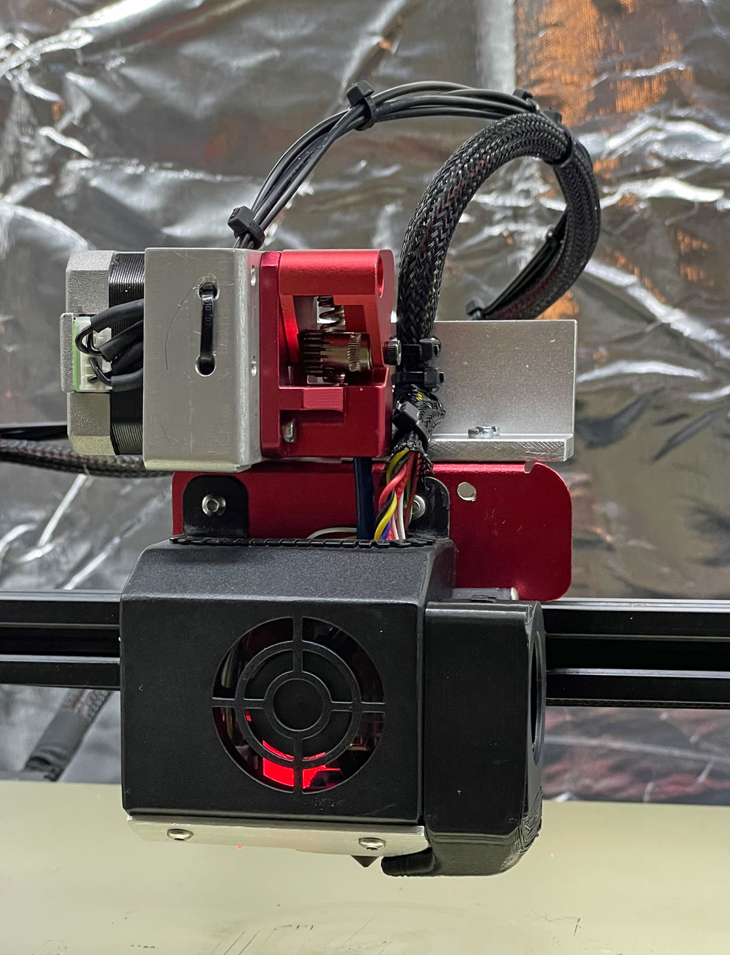

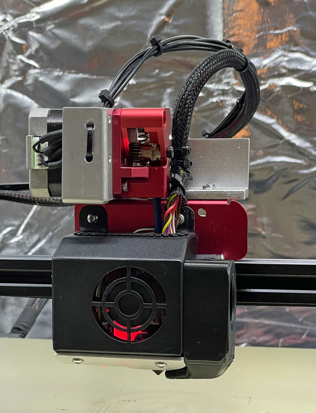

Urlaub! Zeit! Lust!  Smile

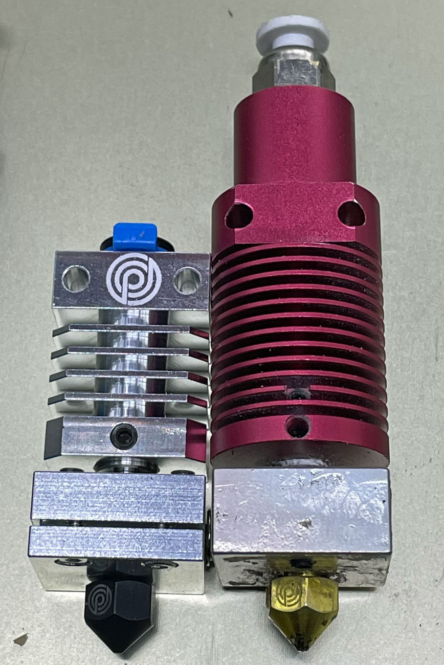

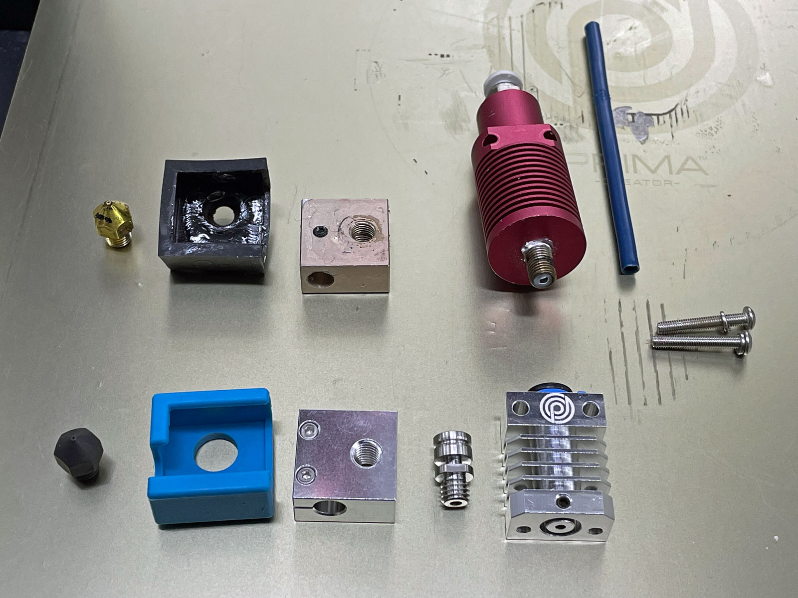

Das "Hot End" soll ausgetauscht werden. Da ist so ein seltsamer PTFE-Schlauch bis an die Düse geführt, der mag keine Temperaturen über etwa 240 Grad...
Also bestellt. Und bekommen. "Plug and Play" haben sie gesagt  motz .

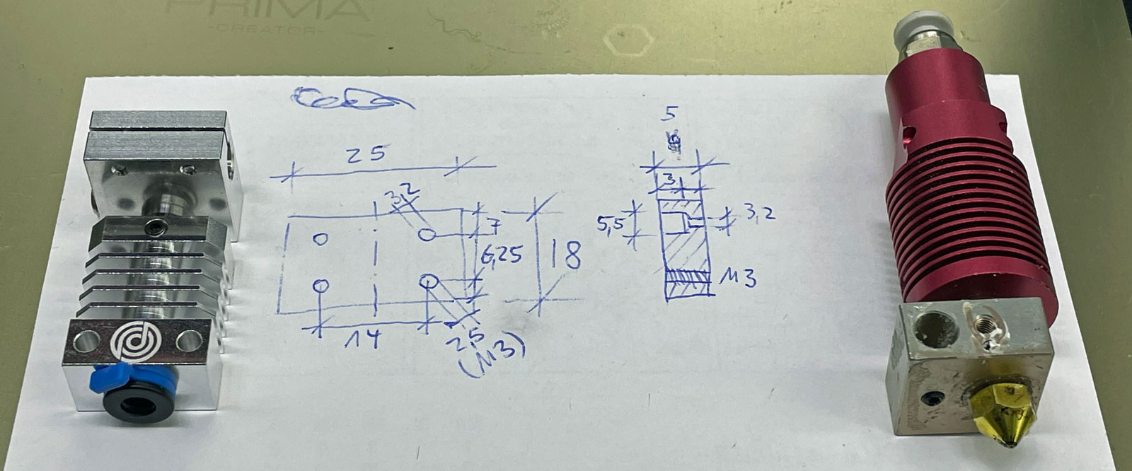

Man beachte die unterschiedliche Distanz zwischen Befestigungslöchern und Druckdüsen. 5mm, das geht gar nicht.
Aber sonst sehr hübsch. Mal sehen, ob ich das hinkriege.
Braucht ja "nur" einen Adapter...

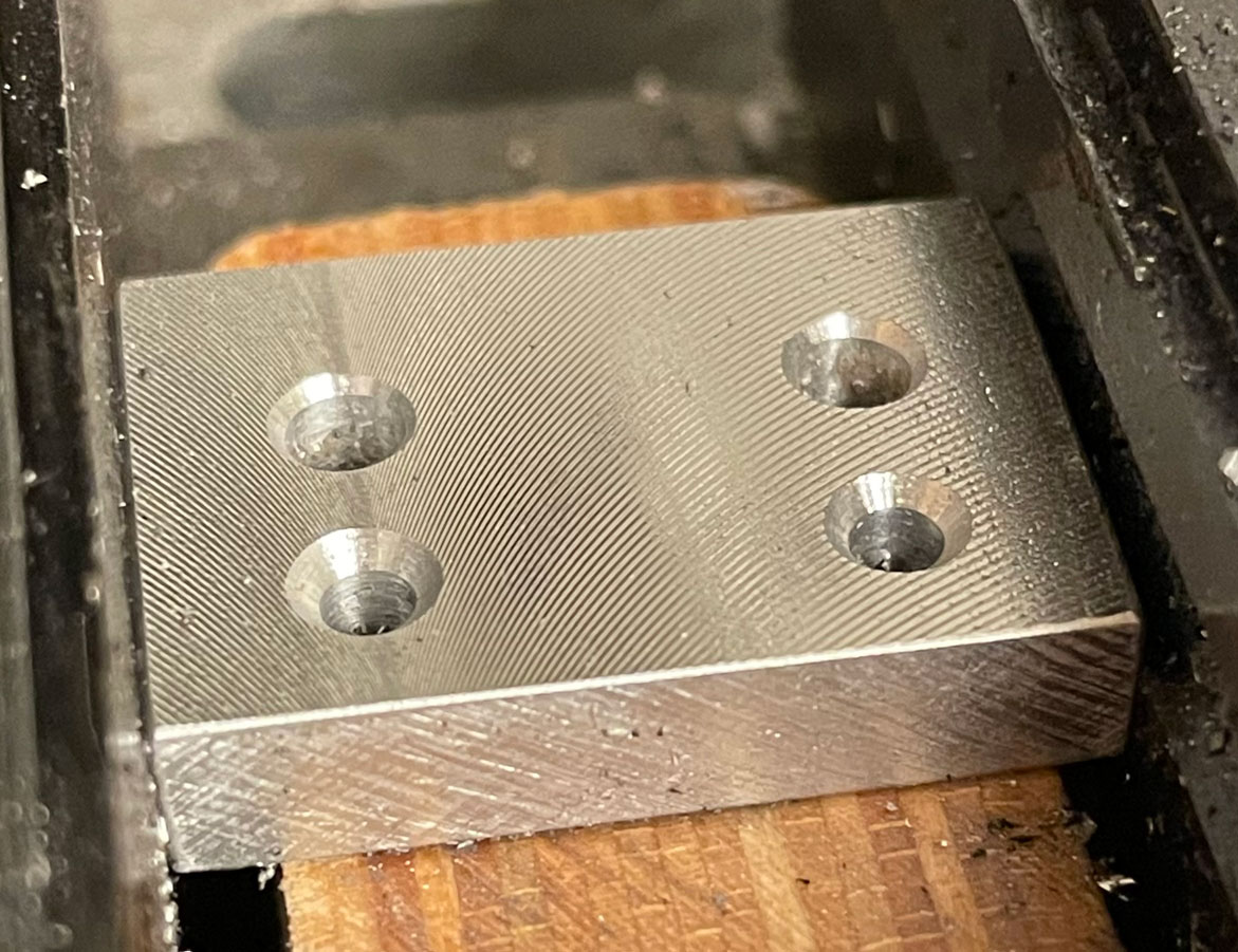

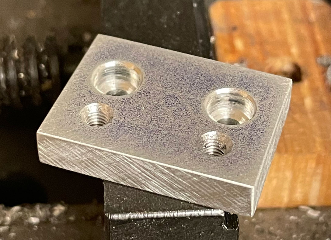

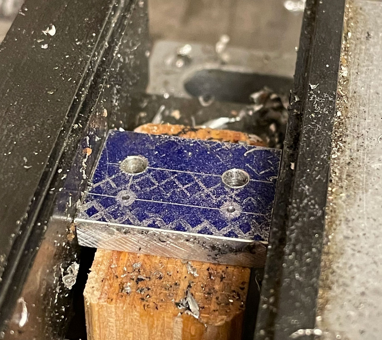

#60
Na denn, ist ja nicht schwer...
1. Messen und zeichnen

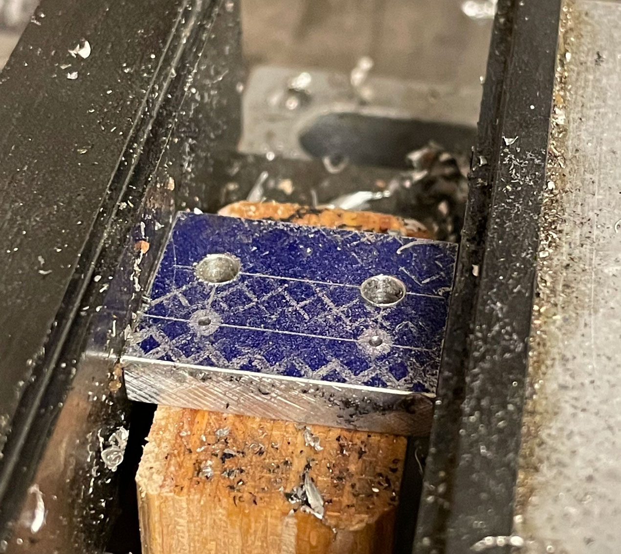

2. Material suchen. In jedem geordneten Haushalt sollte sich 5mm starkes Aluminium finden  Weih
3. Sägen, auf Maß feilen, bohren
4. Senken, Gewinde schneiden

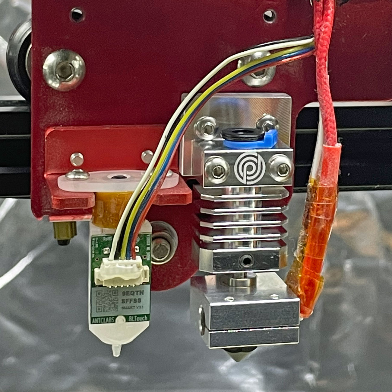

Einbauen und wundern, dass alles passt  Confused
Klappe zu und fertig:
