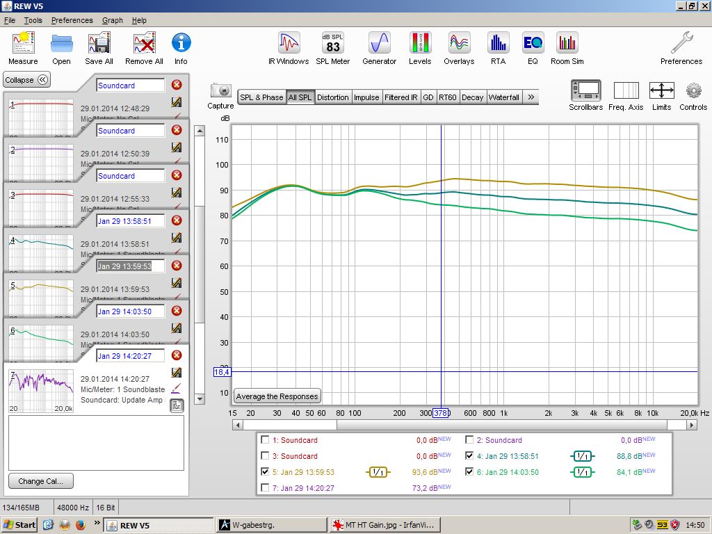

Frequenzgang sieht gut aus  ~  den Plan der Weiche hatte ich gefunden, aber den Dipol Korekturfilter habe ich gemeint.

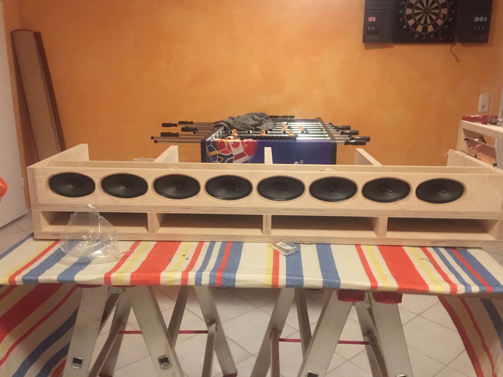

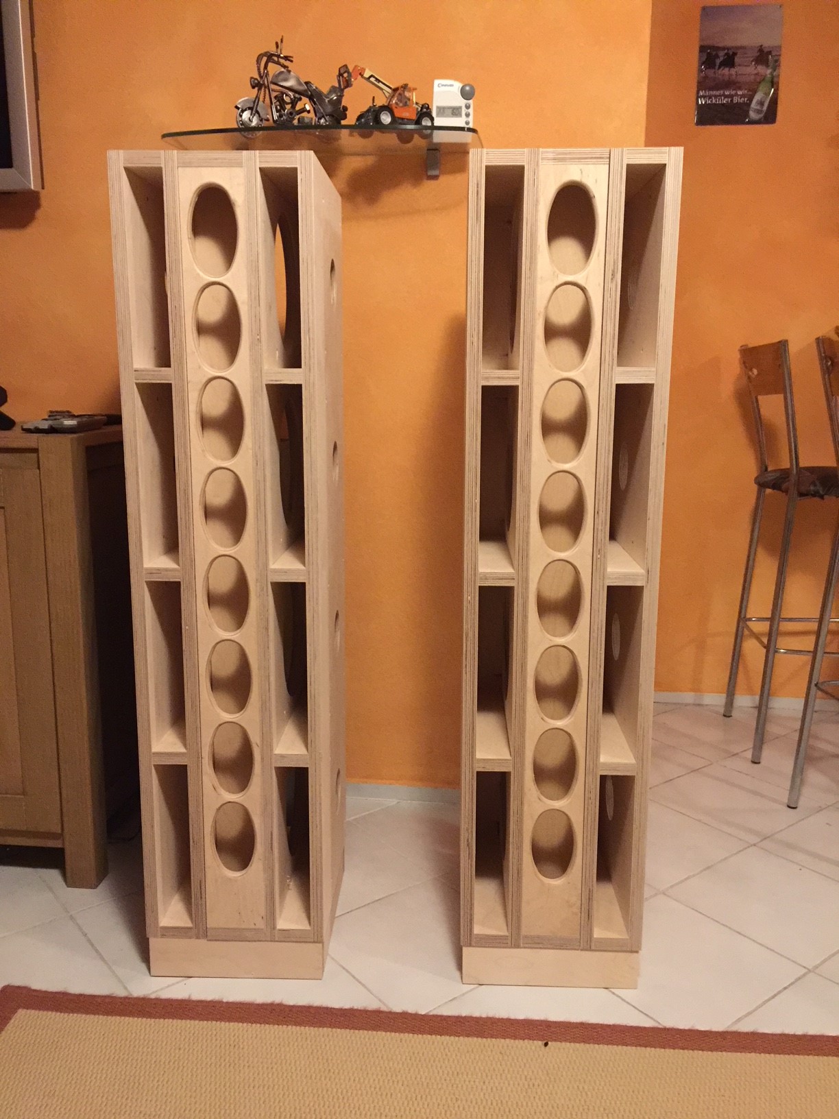

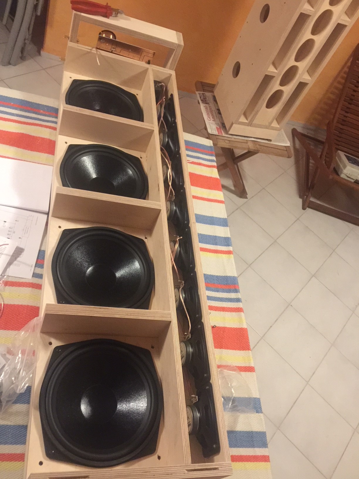

Ich werde pro Seite, wenn ich dazu komme, 4 x 12"Tieftöner einen Breitbänder und zur Hochtonunterstützung wahrscheinlich meine AMts hernehmen - alles offen als Dipol.
Was zahlt man denn so in etwa beim Profi um sich das Holz fräsen zu lassen?
..kommt drauf an, wie gut du den "Profi" kennst .  Tongue
Also selbst ne Fräsen bauen, Teile hab ich schon einige dafür angesammelt - eine echte Müllfräse sozusagen aber muss ja nicht (mehr) lange halten.

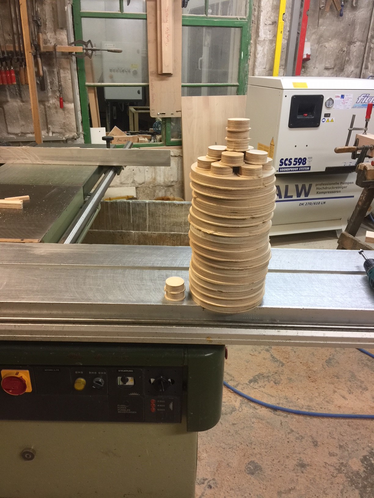

Preis für 1 Paar
1000er Material  Chassis Weichenteile usw.
250 € Rohmaterial 21mm Birken Multiplex ,19mm orig.
Fräsen war für lau. .. horche mal was kosten täte wenn.. klappe
Für lau lohnt es nicht ne Fräse zu basteln.

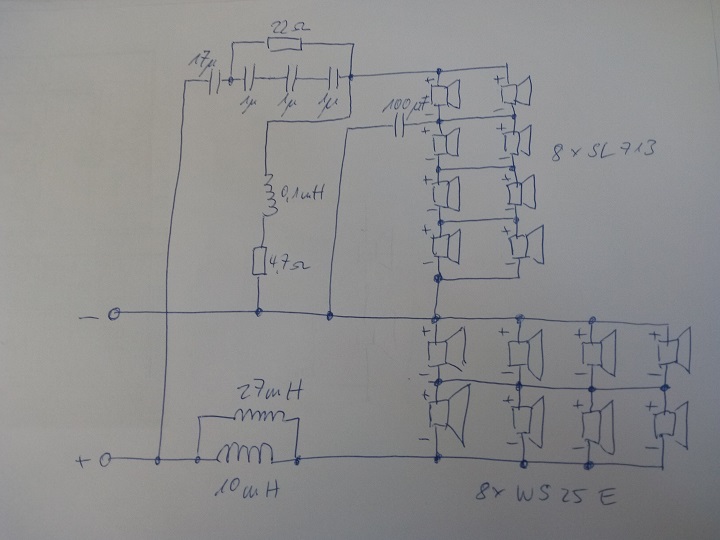

.pdf   Grandorgue.pdf (Größe: 862,16 KB / Downloads: 682)
Oh, eine Lautsprecher Lege-Batterie. Tongue
lohnt für mal ein Ei legen ohnehin nicht ~ schön wenn sowas für lau geht Heart
mhm, sieht die Weiche vom Prinzip her so aus oder ist da mehr Aufwand getrieben? ;pop;corn;
(20.03.2018, 11:04 AM)SEBOJ schrieb: mhm, sieht die Weiche vom Prinzip her so aus oder ist da mehr Aufwand getrieben? ;pop;corn;
Das wird Dir aus der Ferne wohl kaum jemand beantworten können. Das hängt ja nun auch vom Verhalten der Chassis in den Boxen ab. Also kann ich aus dem hohlen Bauch heraus nur sagen "könnte passen"....
;thinkStrömlich hat/te es doch vor den Linsen - mein Ripolfilter funktioniert bescheiden und sieht auch so aus....mit anderen mir unbekannten mH in Reihe.
Auch das scheint möglich.
Es geht nur darum die Gehäusebedingte Überhöhung zwischen 200-300Hz runter zu bringen:
Und mir geht es erstmal fast nur darum wie der Filter aussieht, weil bei der Orgue ein Patentgeheimniss draus gemacht wird Confused
(Aber wenn was auf den Spulen steht immer her mit den mH.)

Geduld habe ich und leider nur noch Messungen vom Hörplatz - in Ohrenhöhe mit unterschiedlicher Verstärkung für MT + HT (nicht Winkel) gefunden;
Sieht doch gar nicht so schlecht aus , aber du willst sicherlich den Bierbauch von 200-2KHz weghaben oder?. klappe
Nicht nur den Tongue
Mhm, evtl. ein Grund warum wir auf der unteren Level hören, zuviel dort nervt ~ evtl. weil die Hörkurvenreste dort am empfindlichsten sind!?

So ,nach dem Fräulein Grippe die Finger von mir gelassen hatt erstmal die Weiche .
Super Danke!
mhm, was bezwecken die parallelen Spulen  ~ unterschiedliche Leistung in deren Frequenzbereichen - Bassanhebung ;think
Bei Gelegenheit mal Boxim anwerfen bzw. suchen ........
