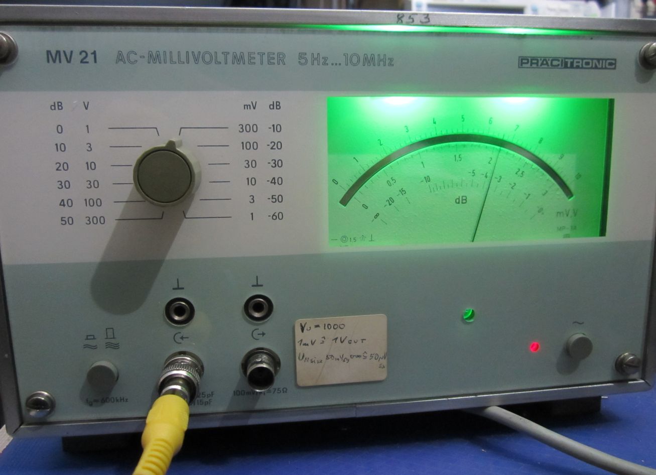

Habe das Tein nochmals aufgeschraubt...und den Schluss meiner Skalenbeleuchtung nach Masse/Gehäuse beseitigt.
Es "zappelt" nicht mehr - bislang.
Beobachte es noch ne Weile...

Grandioses Flutlicht.
Das war ne gute Idee.
Super. Wirklich super
Beiträge: 10.661
21.02.2025, 09:33 AM
(Dieser Beitrag wurde zuletzt bearbeitet: 21.02.2025, 09:34 AM von alfsch.)
(21.02.2025, 08:52 AM)Gucki schrieb: Grandioses Flutlicht.
Die 2 gü LED , vor 20 J als Beleuchtung rein gesetzt, waren etwas lahm - daher 2 neue, gü LEDs, rein, + Vorwiderstand, so bei 5mA...aber der Unterschied der Effizienz ist heftig; ich habe noch eine opake weiße Folie drunter, sonst sieht es nach Scheinwerfer-Beleuchtung aus.
So braucht man zumindest keine Sonnenbrille.
Ein Problem der Alterung zeigte sich aber mit der etwas deftigen Beleuchtung: der weiße Lack der Skala löst sich in lauter winzige Bruchstücke auf, sieht aus wie die Rinde von einem alten Baum.
Kann man da was tun ? (Wohl eher wenig...oder ?)

Zuerst brauchst Du eine Stunde GEWALT- und tremorfreie Gelassenheit.
Und einen Scanner-Drucker.
Dann kannst Du die Skala entnehmen, ohne den Zeiger zu berühren und die Skala scannen, am Bildschirm Fehler korrigieren und dann auf möglichst holzfreiem Papier ausdrucken.
Damit hast Du die Skala gerettet und bist auf der sicheren Seite und kannst wieder alles zusammenbauen und abwarten, bis die Schäden zu auffällig werden.
Wenn Du aber noch Lust hast, kannst Du auch gleich weitermachen.
Es ist bequem, wenn sich Spiegel und Altskala trennen lassen. Die Altskala wird vermutlich auf einem Alublech aufgetragen sein.
Dreh die Altskala einfach um und bekleb die Rückseite des Alublechs mit Deiner Kopie. Am besten mit Klebestift, damit das Papier nicht durchnässt wird.
Dann nur noch mit Skalpell den Durchbruch für die Spiegelskala entlangfahren und alles wieder zusammenbauen.

nee - hab doch Bild mit Flutlicht in Grün gezeigt.... geht, ok.
