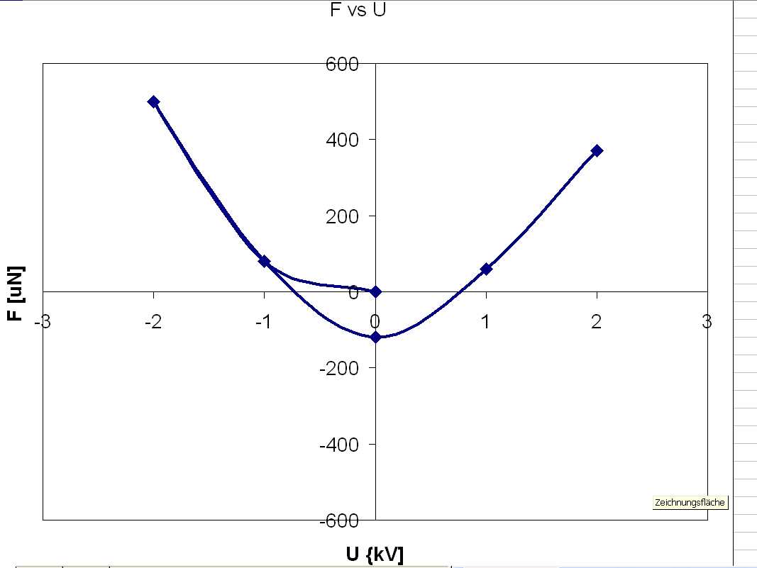

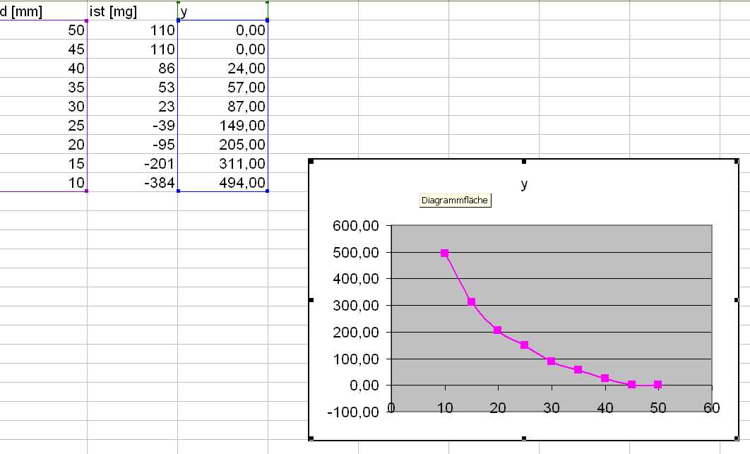

"Einziger Versuch, der die Abstoßung zeigt" ist aber auch wieder der Hammer... wir hatten mindestens sieben positive Versuche (zzgl. Torsionswaage):
Die Ursache, warum ich ausnahmslos positive Versuche und Du ausnahmslos negative Versuche hinbekommen hast, verorte ich nicht in der Physik. Eher vor dem Experiment.

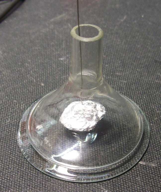

Wenn ich schon Deine Kugel an der Innenwand der Dose sehe, wird mir ganz schlecht. Mit dem Seil kannste nen Stier erwürgen (ich verwende 100 um) und Deine gepresste Alukugel wiegt vermutlich mehr als ein nasser Sack. Außerdem ist die Messung ungünstig, weil die arme Abstoßung gegen die Schwerkraft kämpfen muss.
