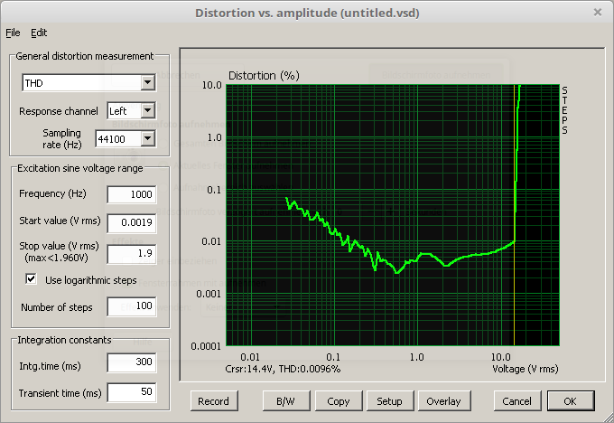

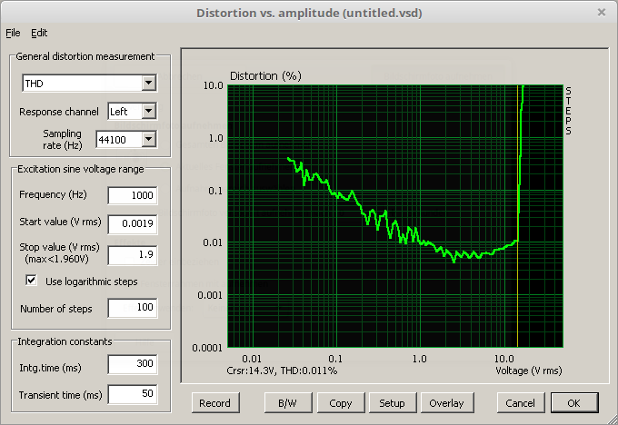

Stellvertretend hier gemessen mit OPA1662
Einen zunächst unerklärlichen Ausreißer lieferte ein NE5532
Das ließ sich verbessern durch radikale Filterung der OPA-Betriebsspannung (100mVpp PWM-Takt) mittels 100 Ohm / 220uF Tiefpass
Ist aber bei genauerer Betrachtung immer noch schlechter als der Rest.
Als nächstes fiel der NE5532 mit Pauken und Trompeten bei der Rauschmessung durch.
Also greife ich in die Kiste und nehme den Nächsten
Ich greife nochmal in die Kiste und wähle diesmal statt der TI-Typen einen Philips-Tp
Und siehe da - diese TI-NE5532 sind offenbar Totalschrott/Fakes/whatsoever.

Google meint, dass es wahrscheinlich umgelabelte RC4558 sind.

Die Gegenkopplungsschraube läßt sich noch etwas fester anziehen indem man die Verstärkung des TPA3118 von bisher 20dB (Minimum) auf 36dB (Maximum) setzt. Der THD sinkt dabei in bislang ungeahnte Tiefen
Die Unterschiede zwischen verschiedenen OPAs liegen bei 1dB, sind also soweit marginal.
Stellvertretend wird die Messung am OPA2134 gezeigt:

Durch Vergrößern der Einkoppelwiderstände zwischen AFE-out und TPA-in läßt sich das Maximum an Gegenkoppelung herauskitzeln,
wobei die OPAs natürlich nun auch maximalen Pegel liefern müssen.
Auch hier sind die Unterschiede zwischen den OPAs eher geringfügig.
Die kleine Beule im unteren Bereich dürfte im wesentlichen der verbliebene Rest der Induktorverzerrungen sein.
Also tausche ich meine WE-Zucherwürfel-Drosseln mal gegen die Monster von Christians TPA3255-Board aus:
So, damit bin ich erstmal am Ende der mir bekannten Möglichkeiten zur Klirrminimierung angelangt.
Ich finde, das Ergebnis kann sich sehen lassen.
