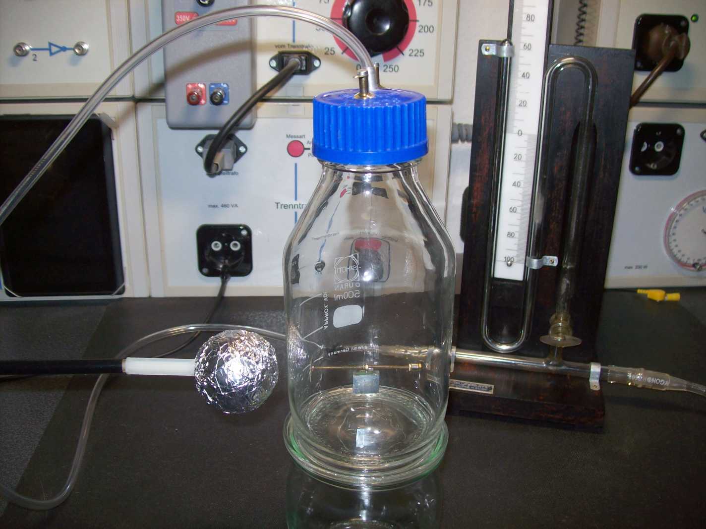

Meine Laborwaagen gehen alle vertikal. Das ist nicht immer brauchbar. Die kleine Chinawaage kann auch 45°, ist aber sehr unempfindlich.
Die selbstgebaute Torsionswaage ist unpraktisch.
Coulomb hat die Oszillationswaage entwickelt. Das ist eine sehr kleine und robuste Torsionswaage, die wie eine liegende Pendeluhr funktioniert. Das kleine Pendel schwingt hin und her und reagiert durch Veränderung der Schwingzeit auf winzigste Kräfte. Coulomb gibt 4 nN an. Und diese Waage kann anziehende oder abstoßende Kräfte messen.
Das muss ich haben! Die Schwingzeit und Umrechnung in Gewicht oder Kraft ist ein Job für Elektronik.

So sieht das Kleinod jetzt aus.
Ich hoffe, dass es auch durch das Glas hindurch geht. Wenn das klappt, kann ich die Luftreibung durch Unterdruck minimieren und dann über sehr viele Pendel-Schwingungsperioden messen.
Teste ich morgen.

...durchs Glas...
Unterdruck: nicht bis unter 20mbar oder so, sonst wirds wieder ne Glimmlampe...

Schon ausprobiert. Im Glas gibt es nur ein Potential. Da glimmt nix.
Beiträge: 10.677
(07.04.2025, 08:44 PM)Gucki schrieb: Schon ausprobiert. Im Glas gibt es nur ein Potential. Da glimmt nix.
ok - aber wenn es innen leitfähig wird, gibts auch keine statischen Ladungen mehr - auch wenn kein Leuchten siehst.

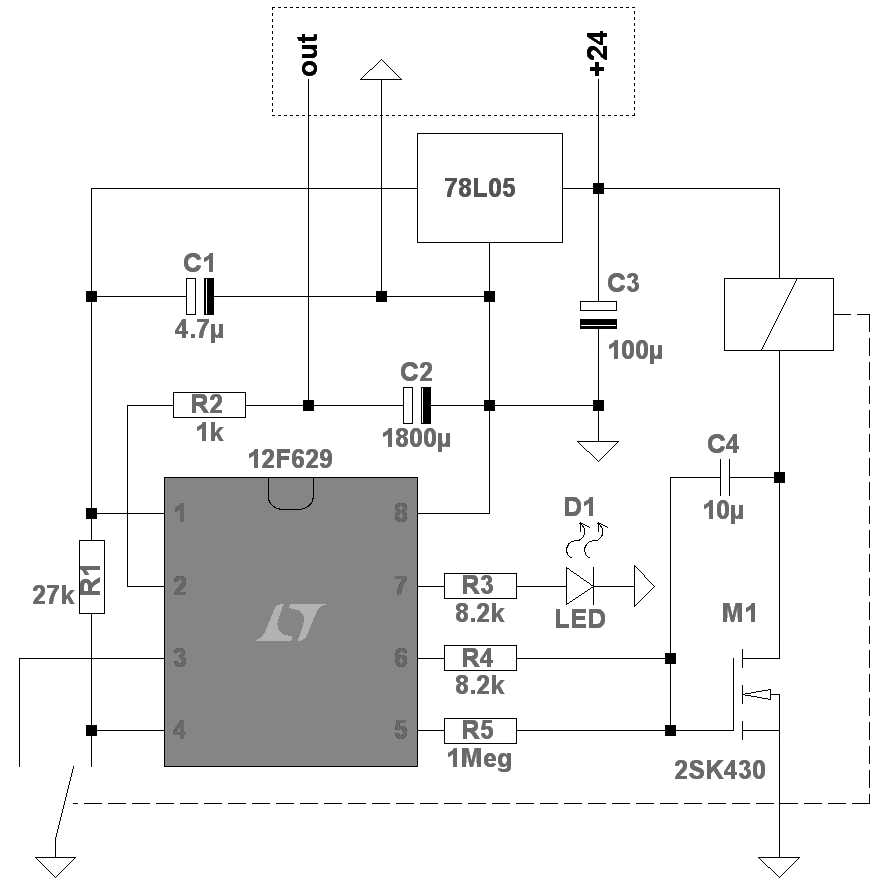

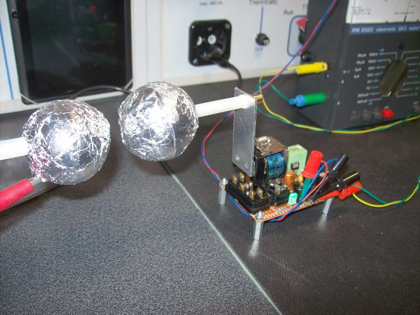

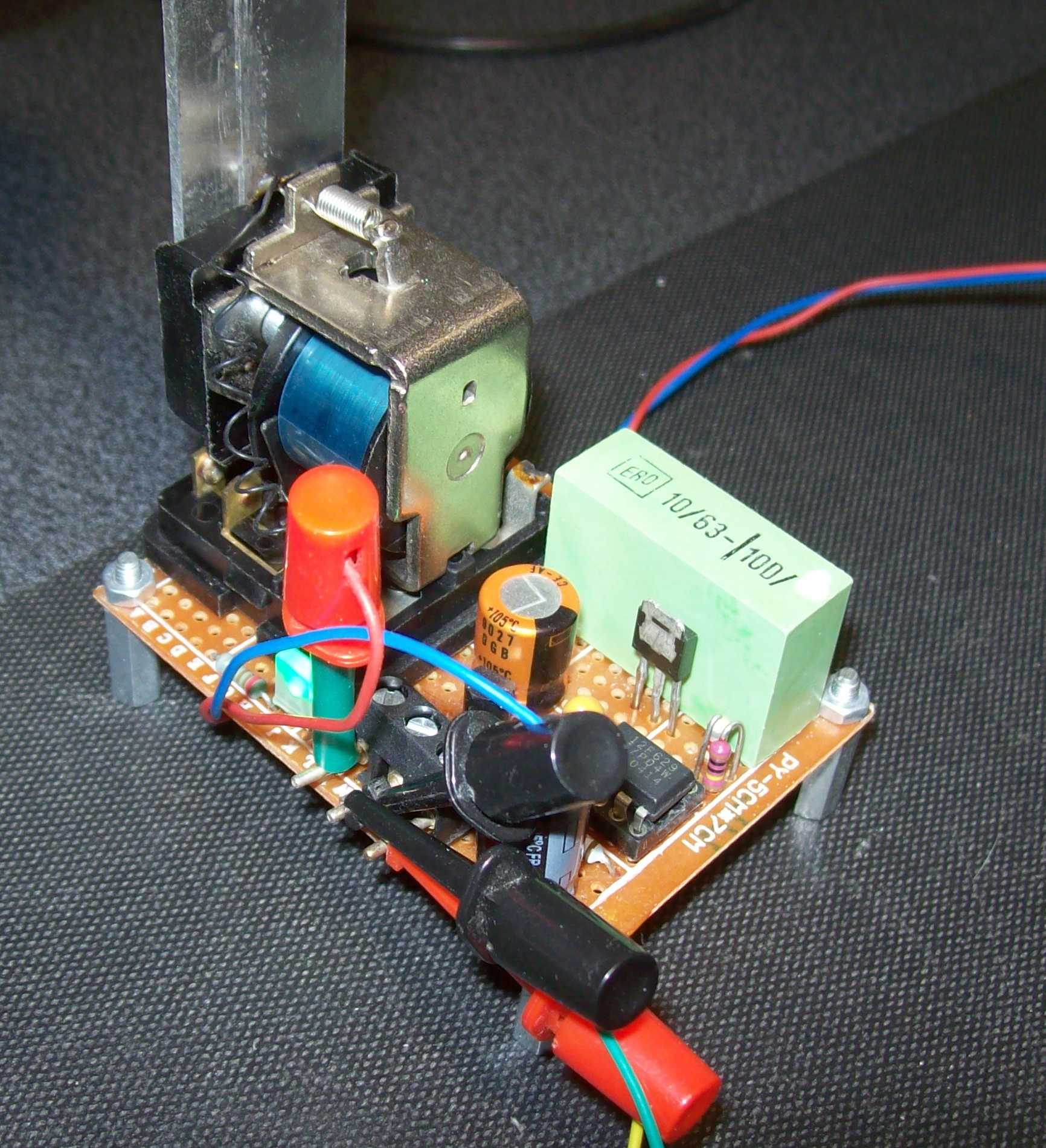

Ich hab die Oszillationswaage elektrifiziert.....
Nach Bestromung zieht das Relais an. Dann wird über einen Integrator langsam der Relais-Spulenstrom gedrosselt. Bis schließlich die Magnetkraft nicht mehr ausreicht, die Federkraft zu überwinden. Der NO-Kontakt des Relais öffnet und der Relaisanker wird von der kleinen Feder oben auf dem Relais von der Spule weggezogen. Bis er schließlich den NC-Kontakt des Relais (erstmals) schließt.
Die Zeit zwischen diesen beiden Kontakt.-Ereignissen wird per Controller gemessen und als Analogspannung ausgegeben. Die Zeit wird von winzigen elektrostatischen Kräften beeinflusst.
Danach wird das Relais wieder angezogen und das Spiel beginnt von vorne. Der ganze Code besteht aus 85 Befehlsworten inkl. 16 Bit softkodiertem DA-Wandler.

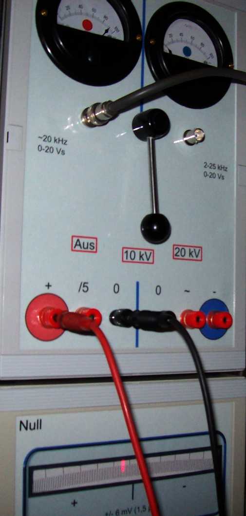

Nachweisgrenze: 260 ug. Das ist nicht schlecht für ein 24V-Starkstromrelais als Waagensensor.
Damit konnte ich nachweisen, dass auch die Influenzkraft (im Freifeld) quadratisch ansteigt:
- 10 kV in 20 cm Entfernung zwischen den Mittelpunkten der Kugeln: 100uV aus dem DA-Wandler
- 10 kV in 10 cm Entfernung zwischen den Mittelpunkten der Kugeln: 400uV aus dem DA-Wandler
- 10 kV in 5 cm Entfernung zwischen den Mittelpunkten der Kugeln: 1.8mV aus dem DA-Wandler
Und die Software konnte ich auf 57 Befehle und 5 Byte RAM eindampfen.
Ich bin zufrieden. Damit kann ich die Abstoßungslosigkeit im geschlossenen Kasten überprüfen.

Oh... wie charmant. Dann zeig ich die 59-Befehls-Luxusversion
relais_waage.pdf (Größe: 8,46 KB / Downloads: 236)

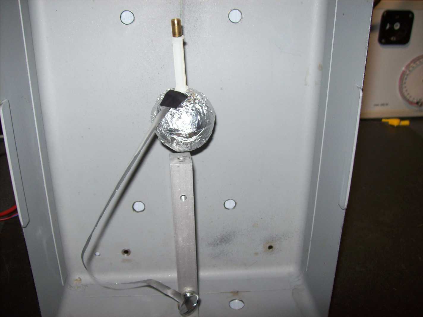

Bei der geplanten "im-Kasten"-Messung gibts einige Probleme.....
Naheliegend ist erstmal, dass ich möglichst viel Gekrempel nach innen verfrachte:
Die Stromversorgung ist genügsam. So 15mA bei 18V reichen locker. Da nehm ich zwei 9V-Batterien. Es bleibt aber das Anzeigeproblem. Ein auf ein paar kV aufgeladenen Multimeter außerhalb des Kastens würde sich durch Korona zerlegen.
Besser wäre es, wenn die Messelektrode mit einem "idioelektrischen" (das Coulomb-Wort finde ich genial) Stößel oder isolierten Zugband die Kraft misst. Elektronik usw. also außerhalb. Und die Messelektrode innerhalb des Käfigs.

Am Anfang hatte ich es natürlich auch mit port-change-Ints gemacht. Aber die ISR war wegen des Kontaktprellens mit erheblich Semaphoren-Switchereien auszustatten. Das fraß Code und Zeit und brachte zusätzliches Rauschen.
Meine 3us-Polls machten das Ding erst brauchbar.
Und dann hat es sich natürlich angeboten, auch die Analogausgabe in terminierten Häppchen durchzuführen und somit ganz auf ISR-overhead zu verzichten. Und calls und sinnlose Sprünge wurden auch wegoptimiert.
Es sieht behindert aus. Aber es funktioniert erstklassig. Man muss immer bedenken, dass der PIC unfassbare 1us Zykluszeit hat. Er ist ein äußerst schwächlicher Controller. 50 Jahre alte Topologie, wie der Z80. Kein Vergleich mit dem Tiny-Boliden. Beim PIC schießt mir immer vor lauter Beschützerinstinkt die Milch in die Brust.

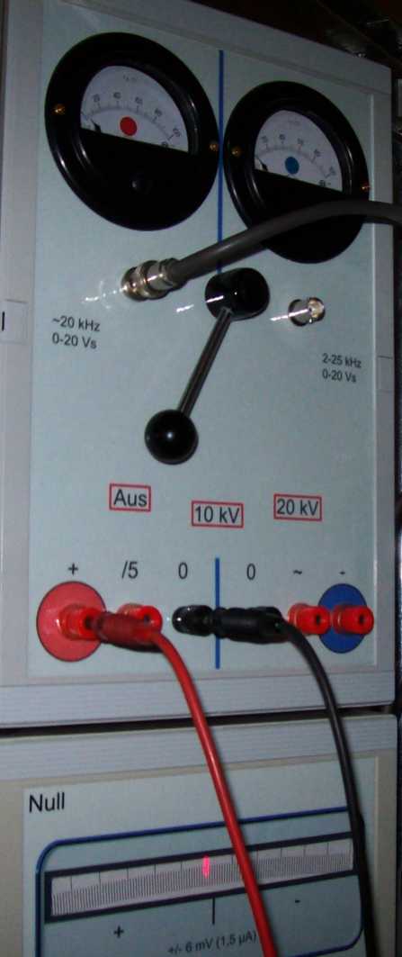

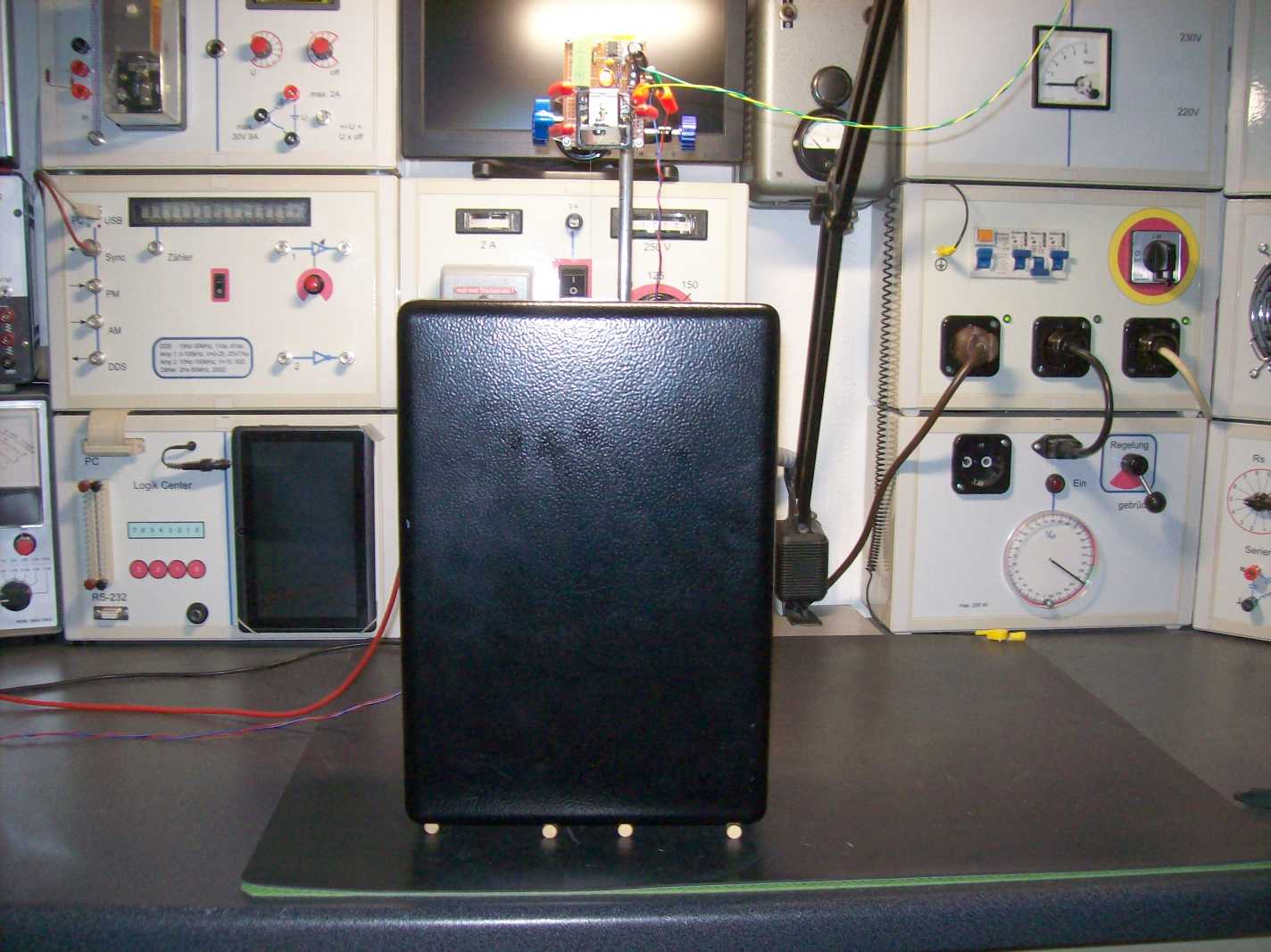

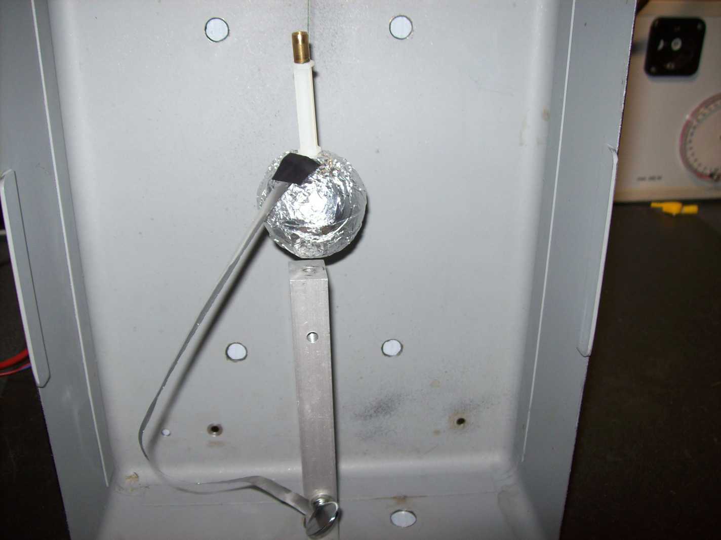

Vollständiger Käfig. Oben drüber die neue Waage:
Elektroden auf Abstoßung "programmiert"
Ohne Hochspannung zeigt das Spiegelgalvanometer nichts!
Mit Hochspannung ein paar hundert Mikrovolt
Nehme ich das ernst? Nein. Denn der positive Wert bedeutet, dass der Anker etwas verzögert abfiel. Bei Abstoßung sollte es aber negative Werte geben.
Die Waage ist halt extrem empfindlich. Und da ich sie offen betreibe, ist sie dem Wind ausgesetzt.
Also keine abstoßende Kraft im geladenen Käfig feststellbar. So sehr ich mich auch bemühe.
