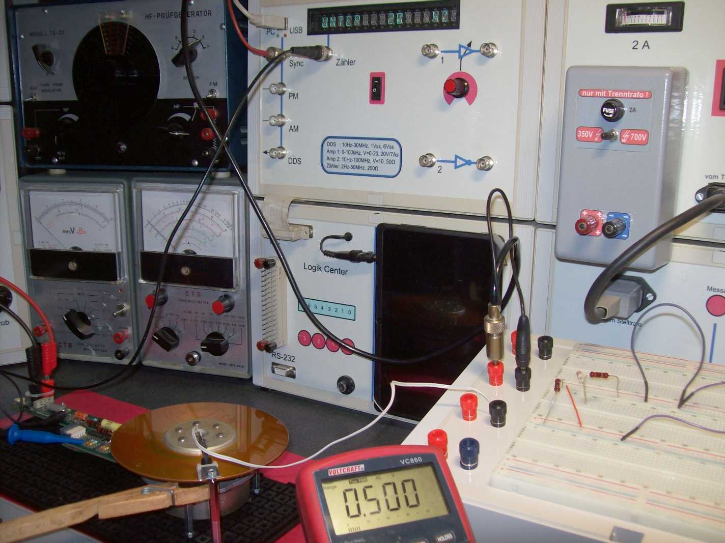

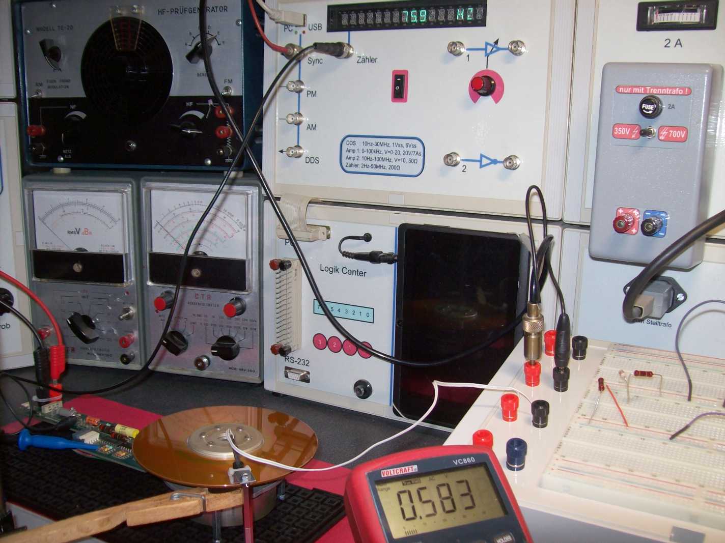

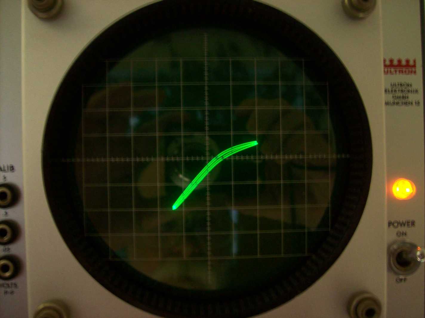

Setup:
Links der Motor mit Aluscheibe. Unterhalb der Scheibe ein Permanentmagnet (so ist er am wikrungsvollsten). Darüber die Spule, deren Sättigung per Ferrograph dargestellt wird.
Motor steht still:
Soweit ist noch alles wie erwartet. Aber ich war baff, als der Motor drehte:
Die ganze Kurve verschob sich vertikal. Und diese Verschiebung blieb auch erhalten, wenn der Motor wieder aus war. Nach dem Umpolen der Spule gehts in die umgekehrte Richtung.
Ich kann das noch nicht deuten. Ich muss mir mal den Strom direkt darstellen lassen.

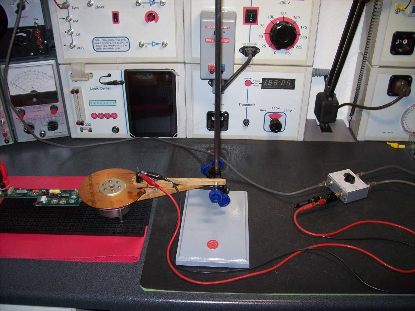

So. Mit frischem Kopf funktioniert es nun einwandfrei. Genau wie geplant und ohne komische Effekte.
Ich hab zwei verwirrte Kommentare von gestern Abend gelöscht.
Der Zeitpunkt der Spulensättigung verändert sich mit der Drehzahl der Aluscheibe. Magnet und Spule (kleine 470uH-Drossel von der Stange) sind je 10mm von der Scheibe entfernt.
Nun will ich den Magneten loswerden!
Dazu fahre ich die Spule beidseitig in die Sättigung. Dabei entstehen Oberwellen im Strom, also Verzerrungen. Die Amplitude dieser Oberwellen sollte sich ändern, wenn sich die Sättigung ändert. Und diese Sättigungsänderung sollte drehzahlabhängig sein.

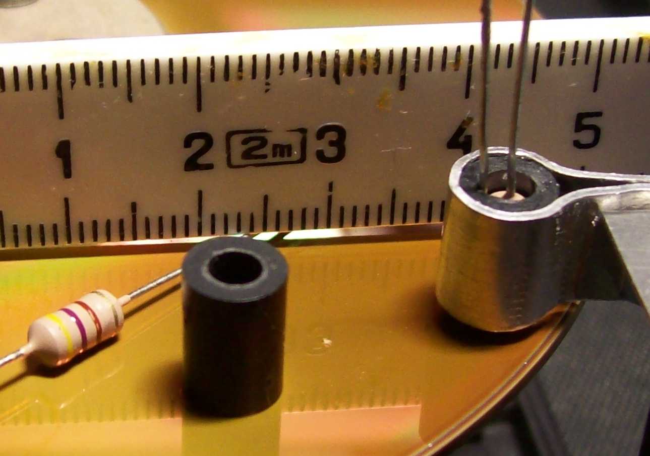

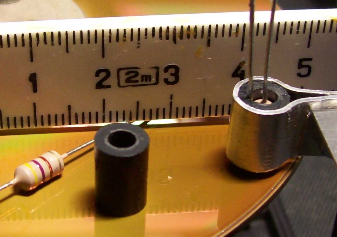

So würde also mein "Träumchen" aussehen....
10 mm lang, d = 7 mm (ohne Schelle), 2-Draht-Anschluss, unkaputtbar.
Ob die 470uH-Spule vertikal oder horizontal besser wirkt, muss noch erprobt werden. Und vorab natürlich, ob ich meine "ohne-Magnet"-Idee überhaupt hinbekomme.
Auch die Frage, ob die Metallschelle nicht zu viel Verluste bringt.
usw...
Beiträge: 1.395
Themen: 28
Registriert: Jul 2024

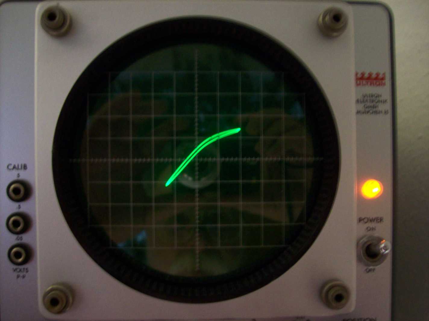

So. Nun bin ich eigentlich schon zufrieden.
Stillstand:
2300 1/min:
Ich zeige die Stärke der Sättigung an und messe eine Sättigungszunahme in der Heckwelle des Magneten (die Scheibe dreht gegen den Uhrzeigersinn). Ja. Das passt zur Theorie.
Die Messung erfolgt in Brückenschaltung. Jeder Zweig hat 470uH + 10 Ohm in Reihe. Nur eine Spule wird vom Magneten und Scheibe gesättigt. Das Multimeter zeigt die Wechselspannung in der Brückendiagonalen.
Grundfrequenz ist 30 kHz, ~3V eff.
