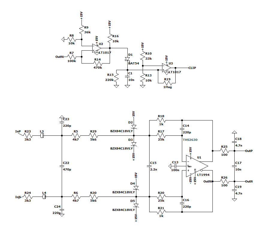

Mein Plan wäre es mit einem LT1994 oder ähnlich einen differentiellen preamp zu bauen, vielleicht so:
Was haltet ihr davon? Für bessere Ideen bzgl Konzept, Teileauswahl, etc, bin ich dankbar - Performance nur in Rauschen und Linearität, aber nicht Präzision und Drift ist Neuland für mich.

Nach ein wenig rumgesuche habe ich als Ersatz für den LT1994 nun den ADA4945 auserkoren.
Der hat einen integrierte Ausgangslimiter der mit Konstantspannung gespeist wird, was mir erlaubt die Klirr-risikofaktoren D1 bis D4 zu entfernen.
Betriebsspannung wird dann auf +/-5V reduziert, mehr brauchts eh nicht. Fürs Rauschen habe ich in dem Zuge auch die Widerstandswerte um den OPV reduziert.
Edit: Ne, die +/-5V reichen natürlich nur so lange bis vorne eine single-Ended-Quelle angeschlossen wird. Ab dann brauchts wieder +/-10V.
Das selbe gilt für den Limiter. Das taugt also nicht wirklich, das Limit muss vorne am Eingang gesetzt werden...also weiter suchen.
#3
Inzwischen hab ich den THS2630 von TI gefunden. Der sollte passen.
Dazu gibts eine Idee um den Eingang zu klemmen, ohne Klirr durch die Variable Junction-Kapazität zu erzeugen:
Das schützt mir jetzt zwar den Eingang, aber den Ausgang kann ich immer noch zu weit für das USB-Interface aussteuern...

Ich hatte m.E. einfach 2 Widerstände genommen. lachend
Schau Mal hier im Forum im EMU Thread, da hatte Volti vor Jahren ein Frontend gepostet.
#5
...und ich 3 .
wegen symm-in auf die XLR ....fertisch. und hat 0,0 Klirr !  Tongue

Meint ihr nicht dass am Eingang vom USB-Interface irgend eine Art von Halbleiter-Schutz ist?
Konsequenz wäre ja, je hochohmiger der Teiler, desto mehr Klirr...gleichzeitig, je hochohmiger der Teiler, desto schlechter kann ich messen, weil ich keine "saubere" Quelle mit genug Pegel hab.

du willst d-amps messen - die können meist < 1 kohm treiben  Rolleyes
ich würde den Teiler zB 100k - 10k - 100k machen, zum 10k (input)noch 470p par. (mach simu...dann siehste ja, was er filtert)
+ als Schutz einfach TVS Dioden oder anti.par. Z-dioden ran (wobei bei 100k davor sowieso nur zb 1mA bei 100V kommen können)
+ evtl. die Schachtel aufmachen und gucken, was am input als Schutz drin ist
#8
Das Motu M4 hat auf den line Eingängen ca 5k Eingangswiderstand und irgendwelche ÜberspannungschutzHL die im Zweifelsfalle durchbrenn. Genau das ist mir passiert. Nimm 3 passende Widerstände und kalibrier das Ganze. Ich habe da übrigens so Einiges ""reverse engineered"...

Zum Kalibrieren kannst Du den Output der Soundkarte mit dem input verbinden = loopback. Und die Spannung mit einem DVM Deines Vertrauens bestimmen. In REW gibt es dafür eine fertige Prozedur.
Was die line-in Eingänge betrifft - solange du innerhalb 0dB FS ansteuerst, kann da nix schiefgehen. Es sollten immer mehrere kOhm in Reihe sein vor dem Eingang, um bei Überspannung den Eingansstrom zu begrenzen
