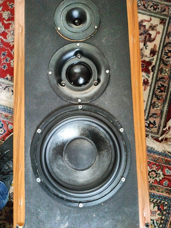

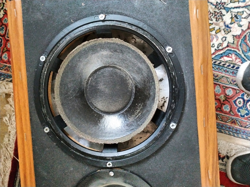

der Zahn der Zeit hat zugeschlagen:
genau genommen: der PU-Schaum der Latsprechersicke war nicht UV-beständig, was das Zeug nach etlichen Jahren völlig zerbröseln lässt.
Nach reinigen des Korbes und der Membran von den Resten des PU-Drecks...neue (Gummi-) Sicke rein geklebt:
jetzt sieht es wieder aus wie ein Lautsprecher und ich habe die Zentrierung auch gut erwischt, beide Boxen laufen sauber.  Big Grin

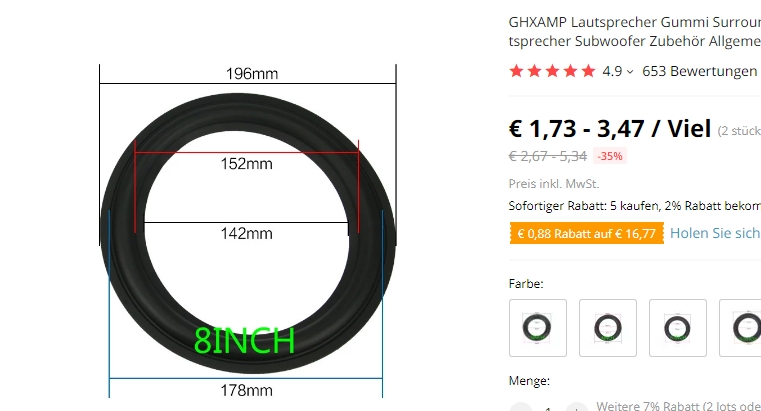

die Sicke ist von ali :
https://de.aliexpress.com/item/32817165830.html
Da klingt es subjektiv viel besser, wenn man auch für die Sicke selbst verantwortlich ist Confused .
Die Membran sieht irgentwie klebrig aus, hast du da irgendwas draufgepinselt?
Schöne Schuhe Weih
#3
no. no.
die (alten) Dynaudio hatten Navi-Papiermembranen, die kräftig beschichtet waren; dieses Zeug hat auch die meisten Probleme gemacht, bei der Entfernung.
mit "Pinselreiniger" konnte es in Kaugummi-ähnlicher Konsistenz entfernt werden...
