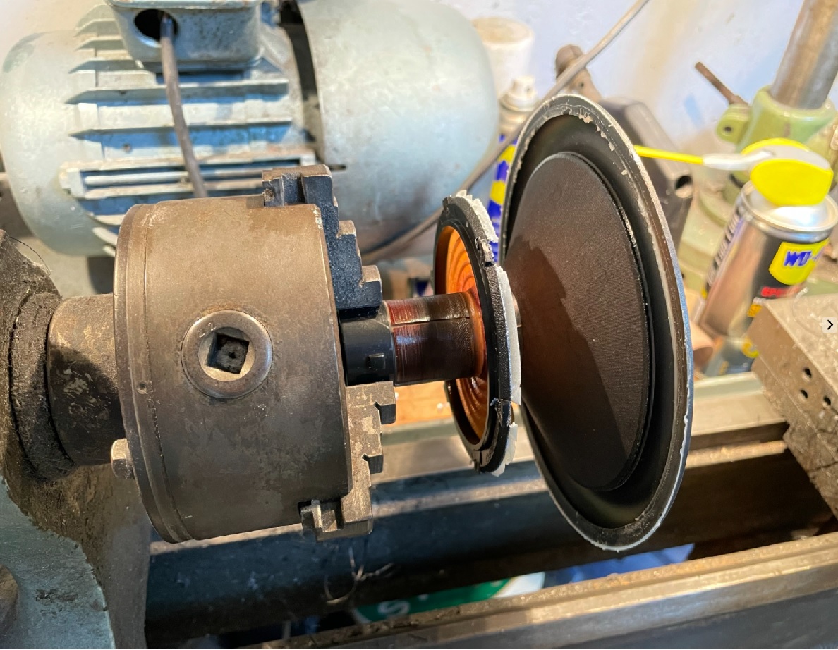

Zu den Fakten. Der Tieftöner ist durchgebrannt und hat einen Schluß. Ich habe den bereits zerlegt und abgewickelt. 0.25er Draht ist auf dem Weg so das ich diesen neu wickeln kann. Hab sowas vor ein paar Jahren schon mal gemacht. Sollte ich also hinbekommen.

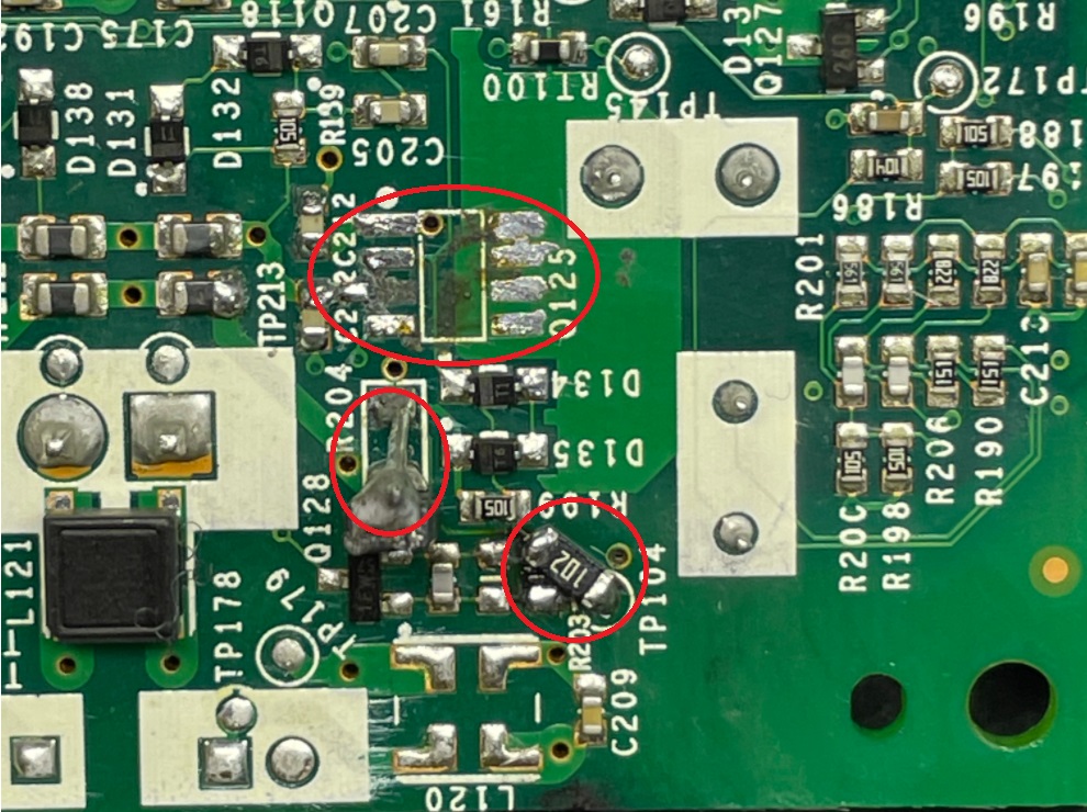

Die Stufe hat auch was abbekommen. Fet defekt, 100mOhm Widerstand defekt. 1kohm defekt. Ich habe einen 150mOhm hochkant eingebaut, daher sieht das auf dem Bild etwas komisch aus. Der Fet ist ein n+p Kanal fet irf7343. Hab ich alles getauscht und trotzdem fliegt der Fet.

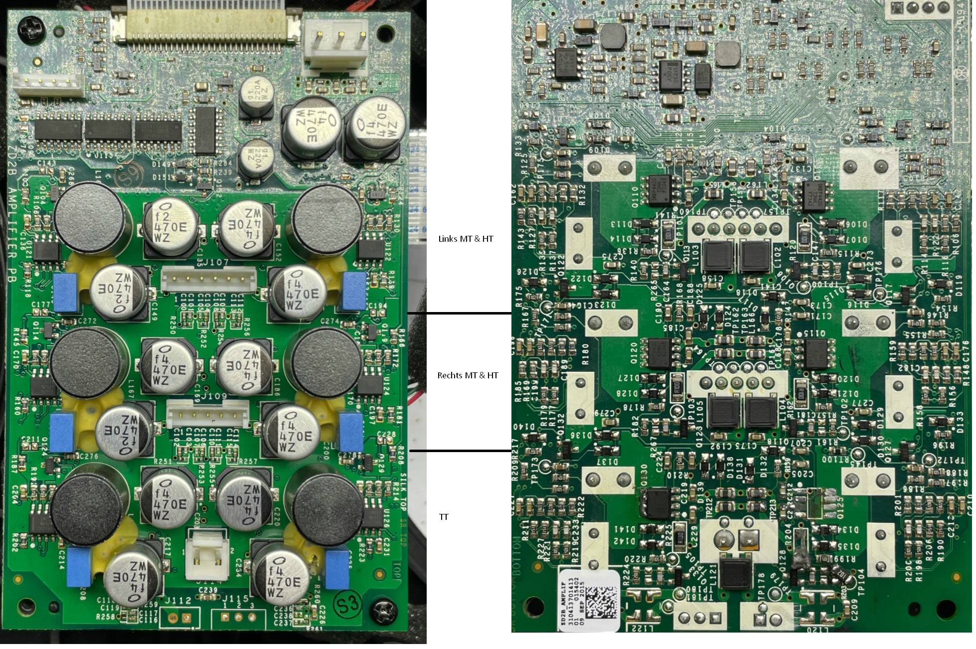

Auf den Bildern sieht man gut das jeder Lautsprecher seine eigene Endstufe hat. Beim Bass sind zwei Kanäle gebrückt.

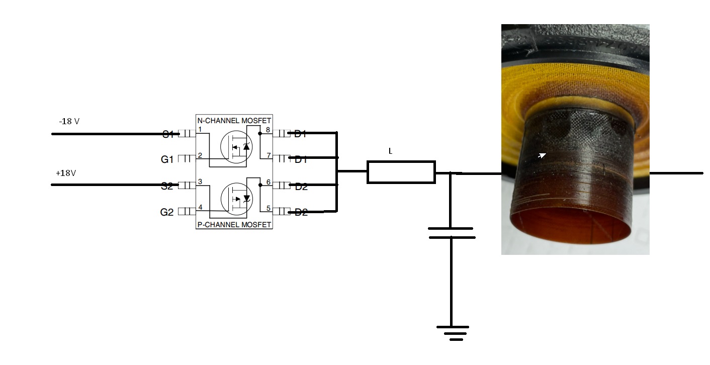

Im Prinzip ist das die Schaltung wie auf Bild "stufe3" oder? Klasse D ist nicht so meine Welt, zumindest bisher nicht. Die Spannungen an den beiden Source Ports liegen an. Aber ich frage mich was dann noch einen Schluß haben kann so das der Fet hops geht. Da bleibt doch nur der C oder?

keine Totzeit an den Gates oder Gatedriver defekt und schaltet beide zur selben Zeit an.

Ich habe gestern den Dorn für die Wicklung vorbereitet.

die Schaltung hat eigentlich nur einen Komparator, zB den LM211 , die beiden kleinen Treiber/Transistoren und die beiden Mosfet .

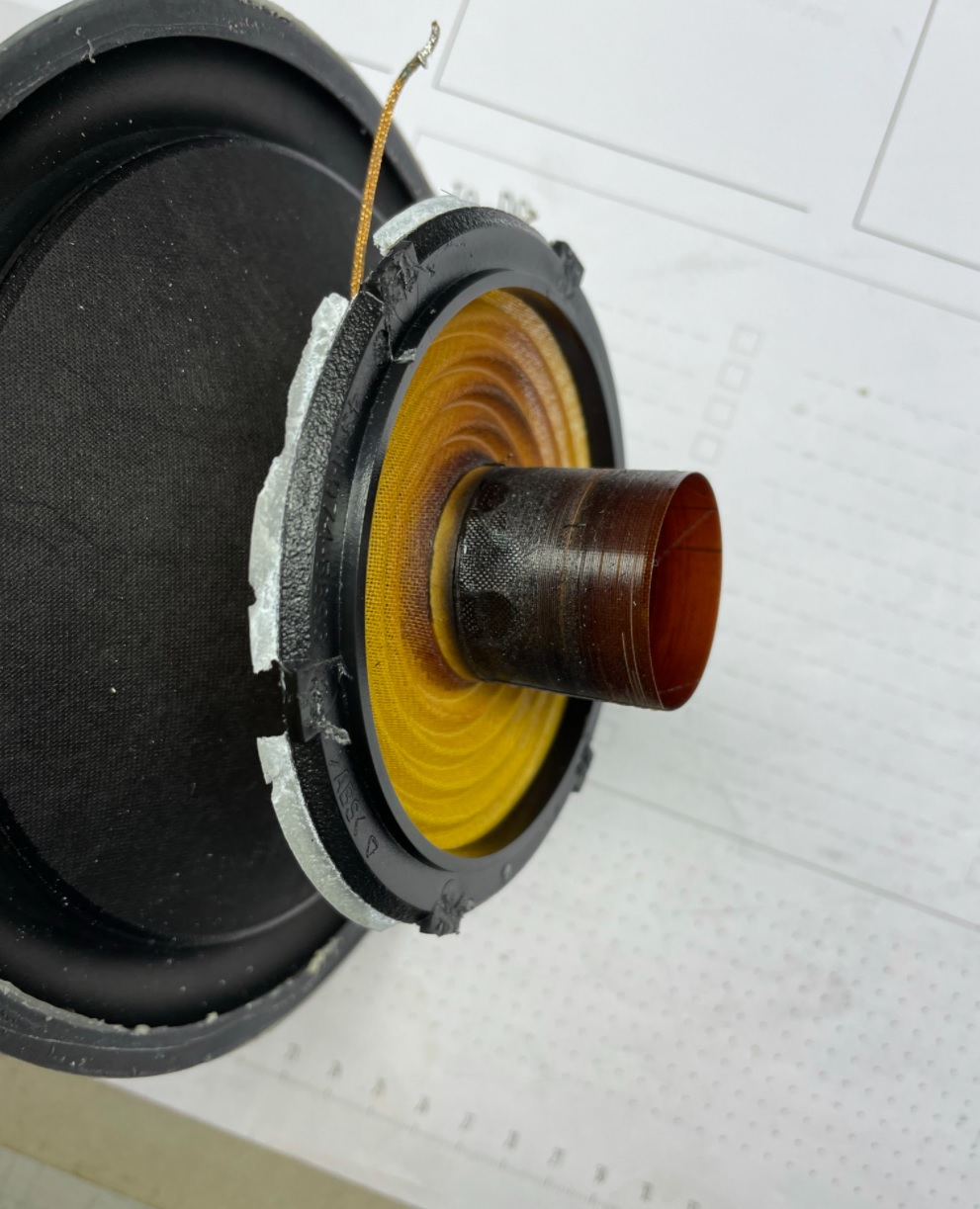

Uhu Endfest. Hatte ich vor Jahren auch schon benutzt. Funktioniert immer noch. Lautsprecher ist von PSS, Also sicher nicht einzeln zu bekommen. Bei mir wird der Speaker sicher nicht so belastet wie beim Vorgänger...

Zum Klebstoff -Uhu Endfest ist sicher nicht schlecht, aber wohl nicht allzu temperaturfest.
btw, kann auch sein dass die Schwingspule erst mit dem Endstufenausfall - volle DC-Betriebsspannung - abgebrannt ist.

zum Kleber: "Profi"-PA-chassis werden mit hochtemp.festen Klebern geklebt, so die Imid-Kleber Ecke;
oder sog. Bremsbelagkleber ;  die Imid-Kleber packen bis 400° , sind aber nicht an jeder Ecke zu bekommen (und sollen einige Sauerei beim verarbeiten machen..)
https://www.zse.de/sensoren-aufnehmer/de...c-bis-350c
macht natürlich nur wirklich Sinn, wenn der Draht auch ne hohe Temp.klasse hat.
https://www.maier-kupferdraht.de/produkt...bestaendig
der hält bis 400° ...allerdings muss der Lack mechanisch entfernt werden, zum löten.
der UHU Endfest 300   hält bis 200° , mit "standard" Lackdraht wohl durchaus passend, weil der hält ja auch nicht mehr.
( V155 . Erweichungstemperatur in °C:  > 260 )

Erste Wicklung ist auch drauf. Muss jetzt erst mal aushärten.
