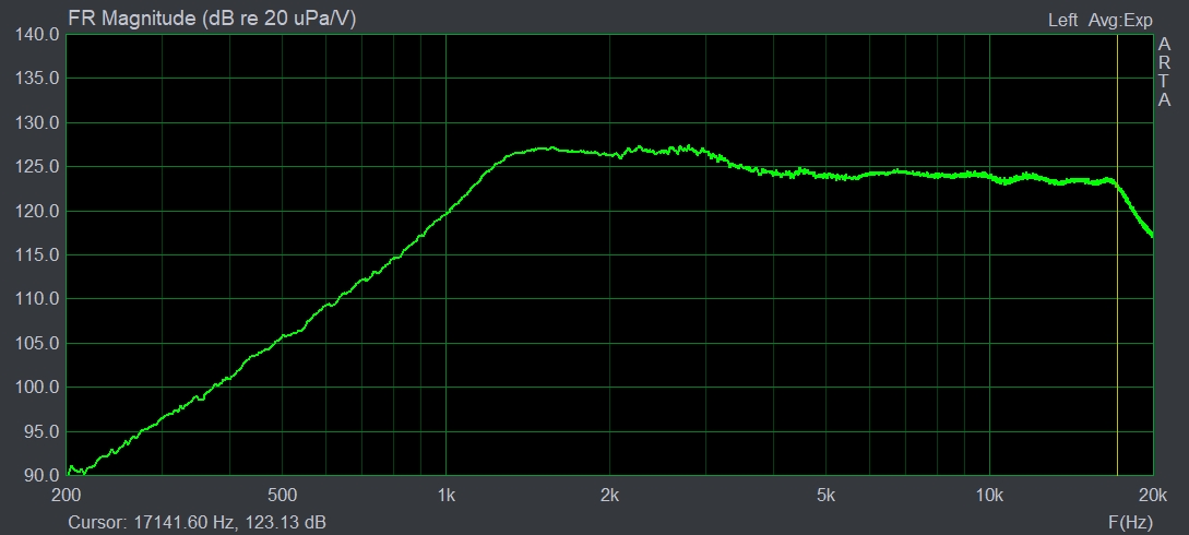

Dann war der überraschend gut, Frequenzgang erstaunlich linear und Wirkungsgrad unglaublich (lockere 96 dB).
auch der Zeitverlauf (in Box Front eingebaut, eingefräst, 4cm Abstand) ist durchaus...

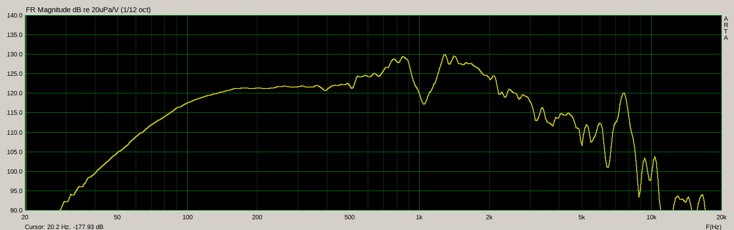

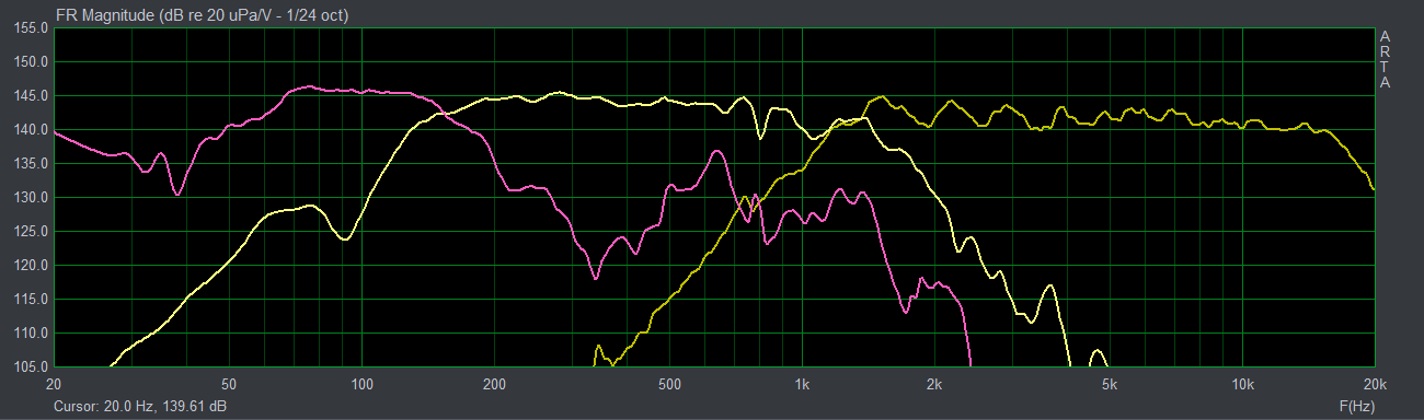

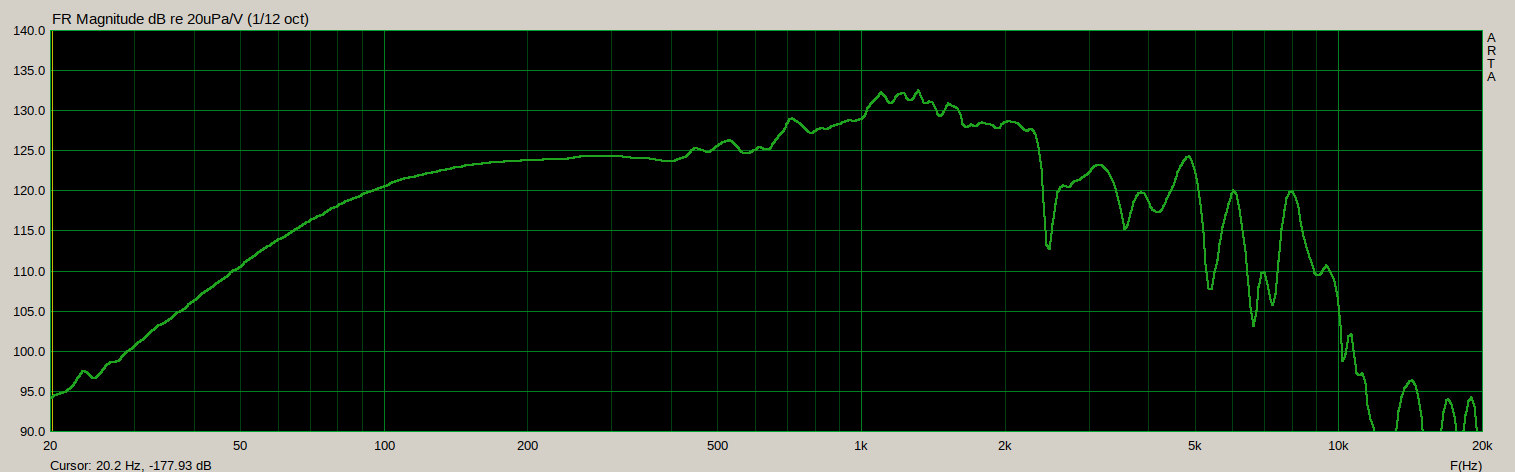

erste Messungen (Nahfeld, nicht eingebaut - wo auch ? ) zeigten aber ein "geringfügig" anders Bild:
DAS ist mal ein nicht akzeptables "Loch" bei 1kHz. hmmm - was tun?
erst einmal "einfahren" , mit der harten Aufhängung: 12 Std. an 12V Trafo laufen lassen.
dann mit Mic ganz nah an der Membran gemessen und festgestellt: der Murks kommt stärker am Rand, also ist wohl die Sicke "schuld".
Nur : was drauf klatschen? (viele Versuche bleiben ja nicht, verschiedene Beschichtungen zu versuchen...  Rolleyes  )
Die Beschichtung muss dämpfen, klaro, aber auch dauerhaft haltbar sein, also nicht austrocknen oder Wasser anziehen und immer mehr flüssig werden, noch dazu möglichst nicht klebrig sein und alles an Staub fest zu kleben.
Da bleibt nicht viel...was ich auch noch da habe. Also: Silikon-Kleber (Wacker E41), passt am ehesten zu den Anforderung.
Mit (altem) Zahnbürstchen als Pinsel auf den Rand gestrichen und nach dem Trocknen wieder gemessen:
na geht doch!  so scheint er akzeptabel für den Versuch mit einer Box, für 150Hz ... 2kHz Bereich.

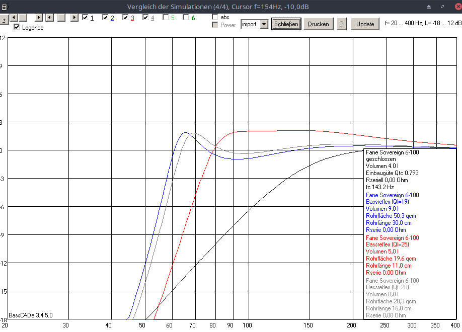

nach Simu mit basscad scheint das Teil ja selbst in Mini-Kiste von 8 Litern bis 70Hz runter abstimmbar, das kann ja auch nicht schaden, zumal die Kiste als reiner Mitteltöner mechanisch auch nicht viel kleiner zu machen wäre - die Chassis müssen ja noch auf der Front Platz finden.

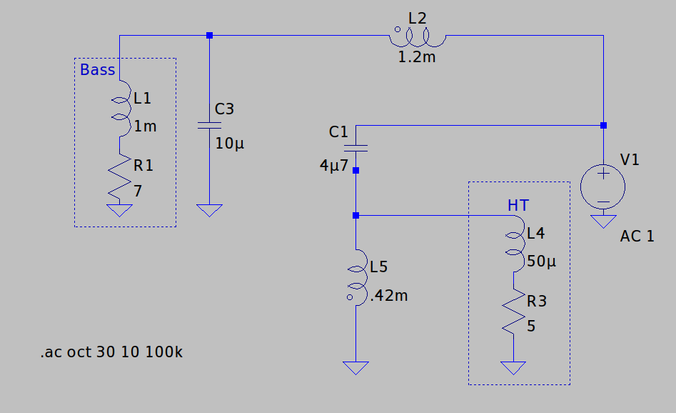

Weiche erstmal grob simuliert, zwecks erstem Höreindruck:
oje. Da passt so einiges nicht:
HT viel zu laut, also R davor.
Mitten viel zu viel vom Bass, also R-C Impedanz-korrektur rein.
nach einigen Korrekturen der Werte...klingt es gar nicht schlecht. Nur ein Zischeln im Hochton nervt bei Aufnahmen mit Frauen-Stimmen.

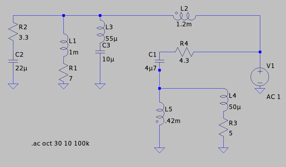

Einfachste Möglichkeit: ein Cauer Filter, sprich ne Resonanz einbauen; minimale Version in der simu:
und -tataaa- Zischeln fast beseitigt.  Big Grin  eine gewisse Schärfe der S-Laute ist bei manchen CDs noch da, aber da stellt sich natürlich immer die Frage, wie die Aufnahme gemacht wurde; wenn auf einer CD manche Songs zu scharf erscheinen, manche aber nicht, liegt es wohl eher an der Aufnahme und ich drehe da mal erst nicht weiter an der Weiche rum.

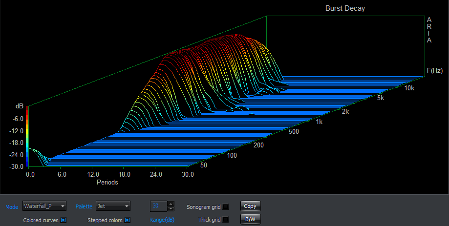

Zwischenergebnis:

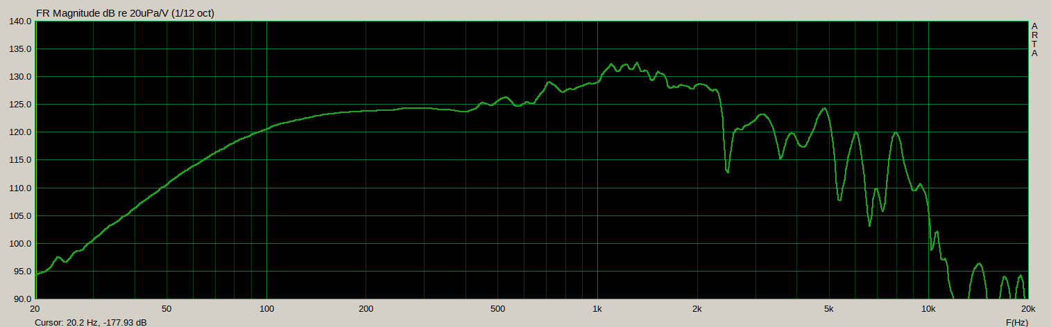

erstmals nach der rein "nach Gehör" Abstimmung der ganzen Kiste mal gemessen: Nahfeld 4cm , 3x separat: je vor HT, Bass , Reflex-kanal (hinten).
und zum Klang: (rein subjektiv von mir, irgendwelche "Goldohren" habe ich nicht zum testen eingeladen) nicht schlecht, etwas dünn im Bass (wobei ursprünglich als Mittel-Hochton-Teil gedacht, der Bass so gut geht, dass ich bisher die eigentliche Basskiste nicht mal dazu versucht habe), insgesamt eher "sauber-analytisch" , also kein schmeichelnd "immer schön" Sound; der Druck zB bei einem Schlagzeug-solo, etwas lauter gespielt (>90dB mittlerer Pegel am Hörplatz) ist erstaunlich bis beeindruckend (die Hochtöner können auch etwas Pegel ab, sie haben sowas bisher unbeeindruckt verkraftet);
bei etwas gemäßigter Lautstärke (ohne Risiko von Gehörschäden, ca 70..74 dB am Hörplatz) ist die räumliche Auflösung und Ortbarkeit recht schön;
wenn der Bass noch etwas tiefer gehen würde, wäre die Kiste der Hammer; evtl versuche ich das selbe ja nochmal, mit dem nächst grösseren Bass (Fane 8-225), der soll laut Kommentar bei Thomann auch im Bass " die Trockenen Kicks in den Brustkorb drücken ".
