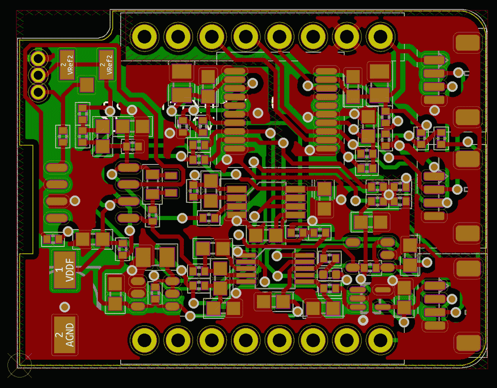

Für die Überwachung einiger Bäder muss ein System her, wo ich verschiedene Messketten anschließen kann. Angedacht ist die Messung von Redox-Potential und pH-Wert. Ausgelesen wird per ESP8266 zur Weiterverarbeitung per Web/IoT/red-node oder ähnlich. Neben der Messwertaufnahme soll das System des Weiteren eine kleine Schlauch-/Dosierpumpe ansteuern um die Badparameter entsprechend einzustellen.
Im Grunde alles was bereits für div. Aquarien gemacht wird. Über das Web/Software-Frontent habe ich mir noch keine Gedanken gemacht. Fertige Lösungen gibt es natürlich immer, aber der Ehrgeiz des Eigenen steht immer im Raum.
Also fix was zusammengedengelt, passend für die Wemos D1 Mini Boards.

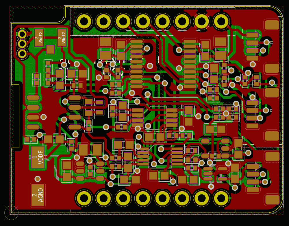

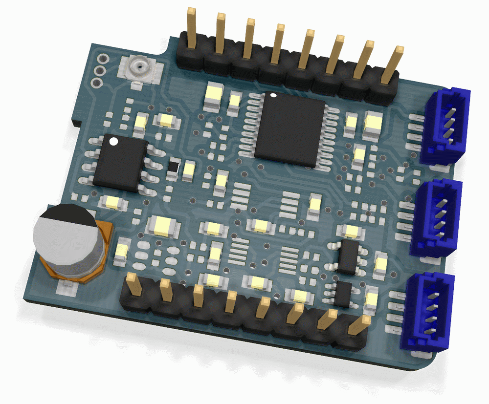

Die Schaltung basiert auf einem TI LMP7721 Elektrometerverstärker mit einem Eingangsbiasstrom im Femtoampere-Bereich mit aktiven Schirmtreiber (TI LMP7716). Dazu eine gepufferte Spannungsreferenz mit TI REF3440 + TI LMP7716. Temperatur wird mittels TI TMP236 erfasst (Ähnlich LM35, aber kleineres Gehäuse). Als ADC wird ein TI ADS1115 mit 16bit verwendet. Der I2C Bus und die Versorgung sind galvanisch entkoppelt per AD ADM3260. Da ich das Rauschen des integrierten isol. DCDC-Wandlers nicht kenne, ist noch ein TI LP5907 Low-Noise-LDO vorgesehen.
Als Alternative zum LMP7721 ist der AD ADA4530-1 genannt.
Das Grundkonzept ist bekannt (LMP7721 als Redox/pH Amplifier), auch die Verbindung mit ADS1115 per ADM3260 an die Aussenwelt gibt es so bereits. Somit, alles "Hausmannskost". Unterschiede finden sich im Detail der Implementierung, wie Temp-Sensor, Guard-Ring, Referenz, Low-Noise-LDO, Layout sowie der universellen Konfigurierbarkeit.
Sollte das Board nicht mit einem Wemos D1 Mini genutzt werden, sind die Pins für Versorgung, I2C etc. trotzdem nutzbar. Ebenfalls vorgesehen ist die Verbindung per "Daisy-Chain" vor/hinter dem isoliertem I2C-Bus. (per JST SH Verbinder)
Umgesetzt auf 2 Lagen in 35x27mm.

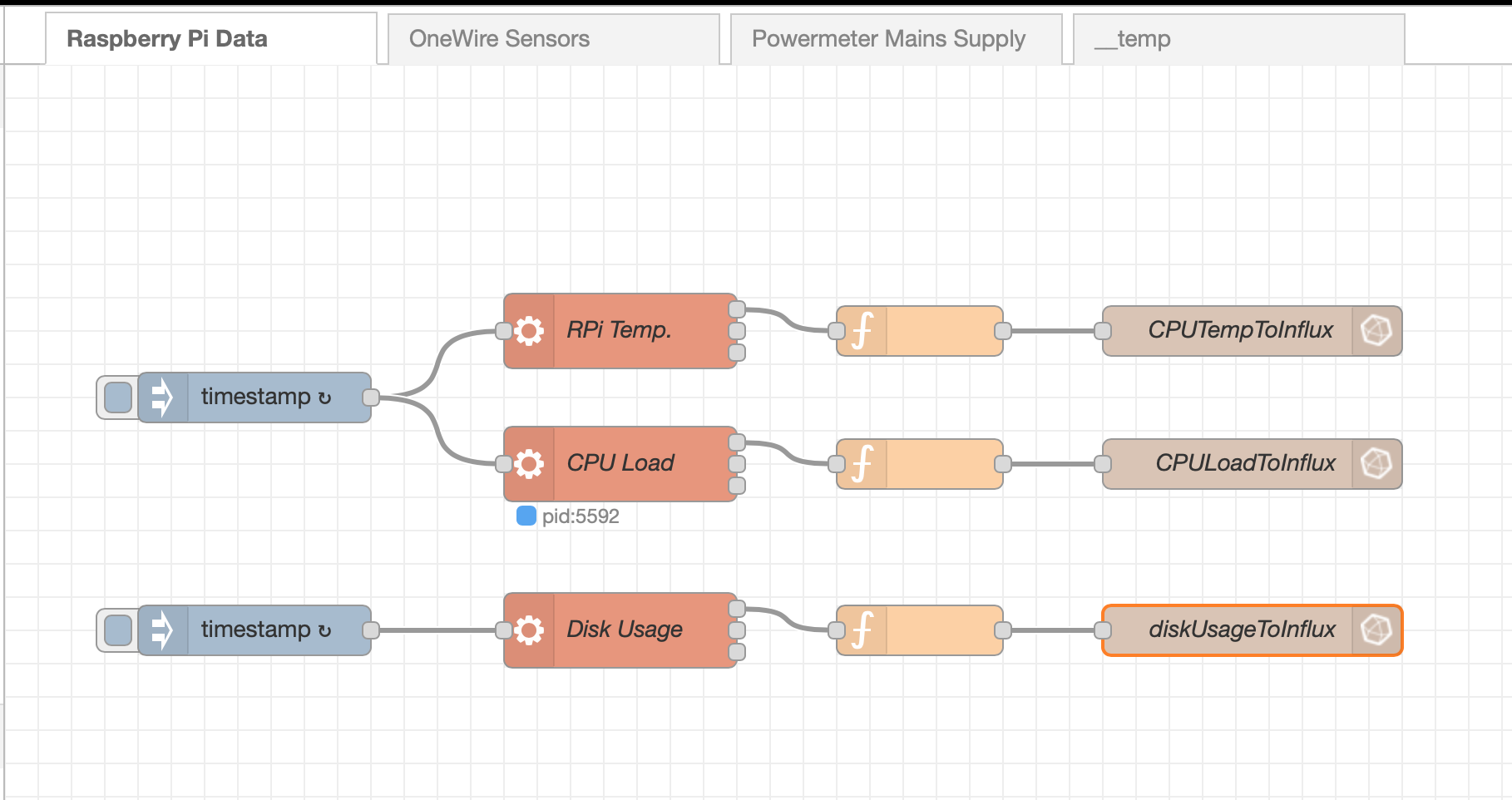

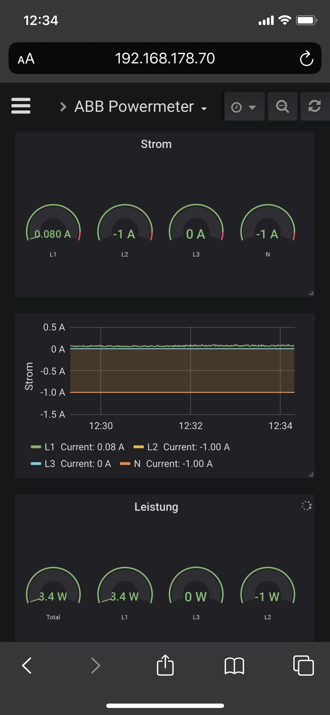

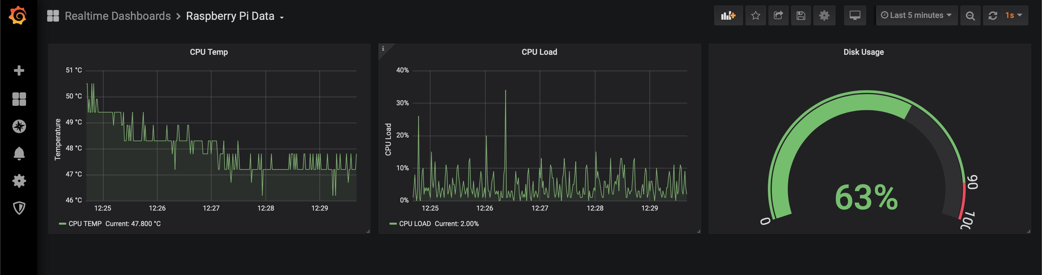

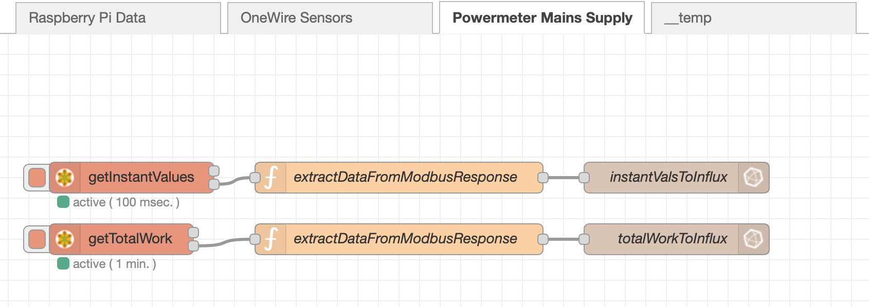

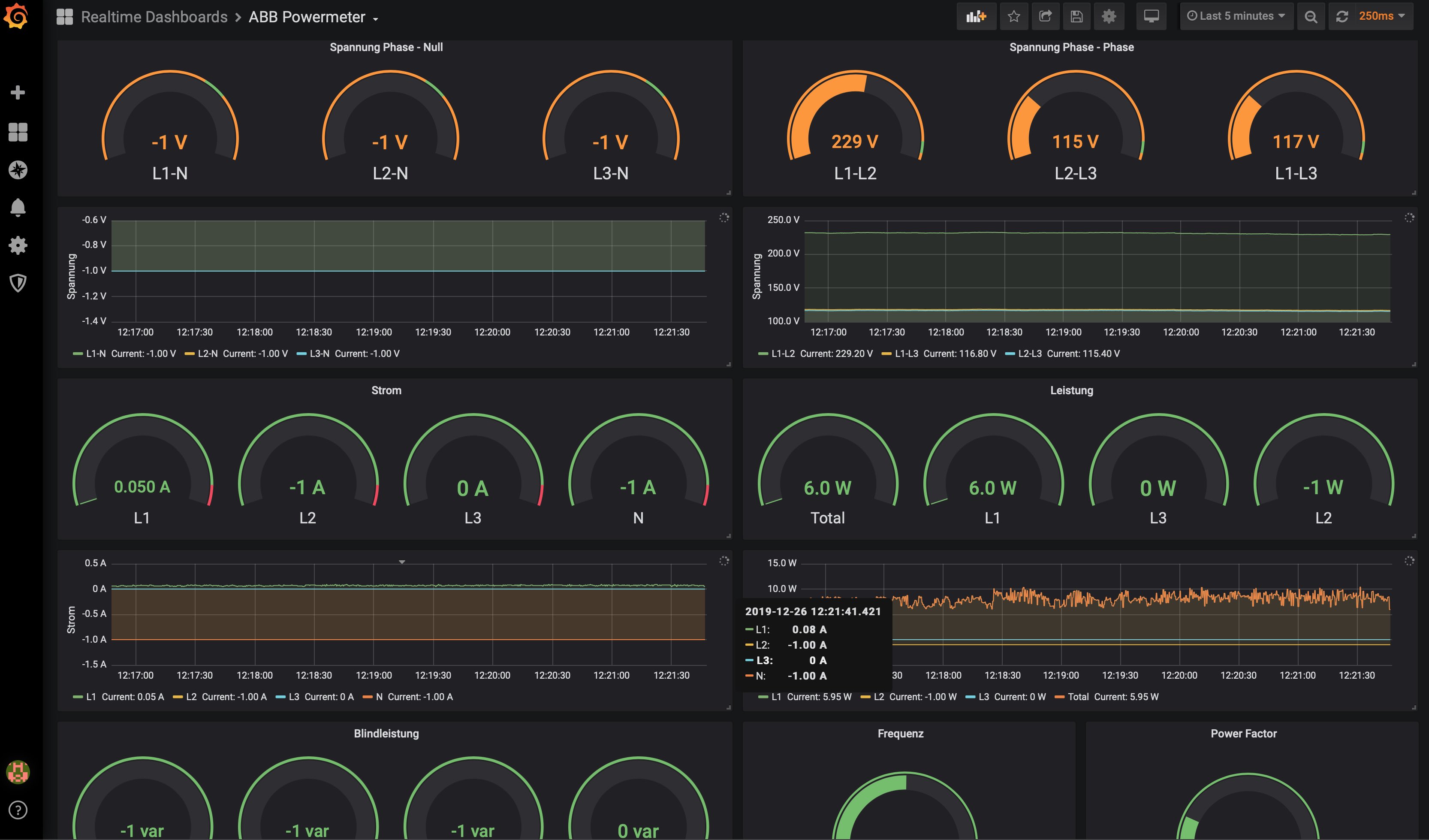

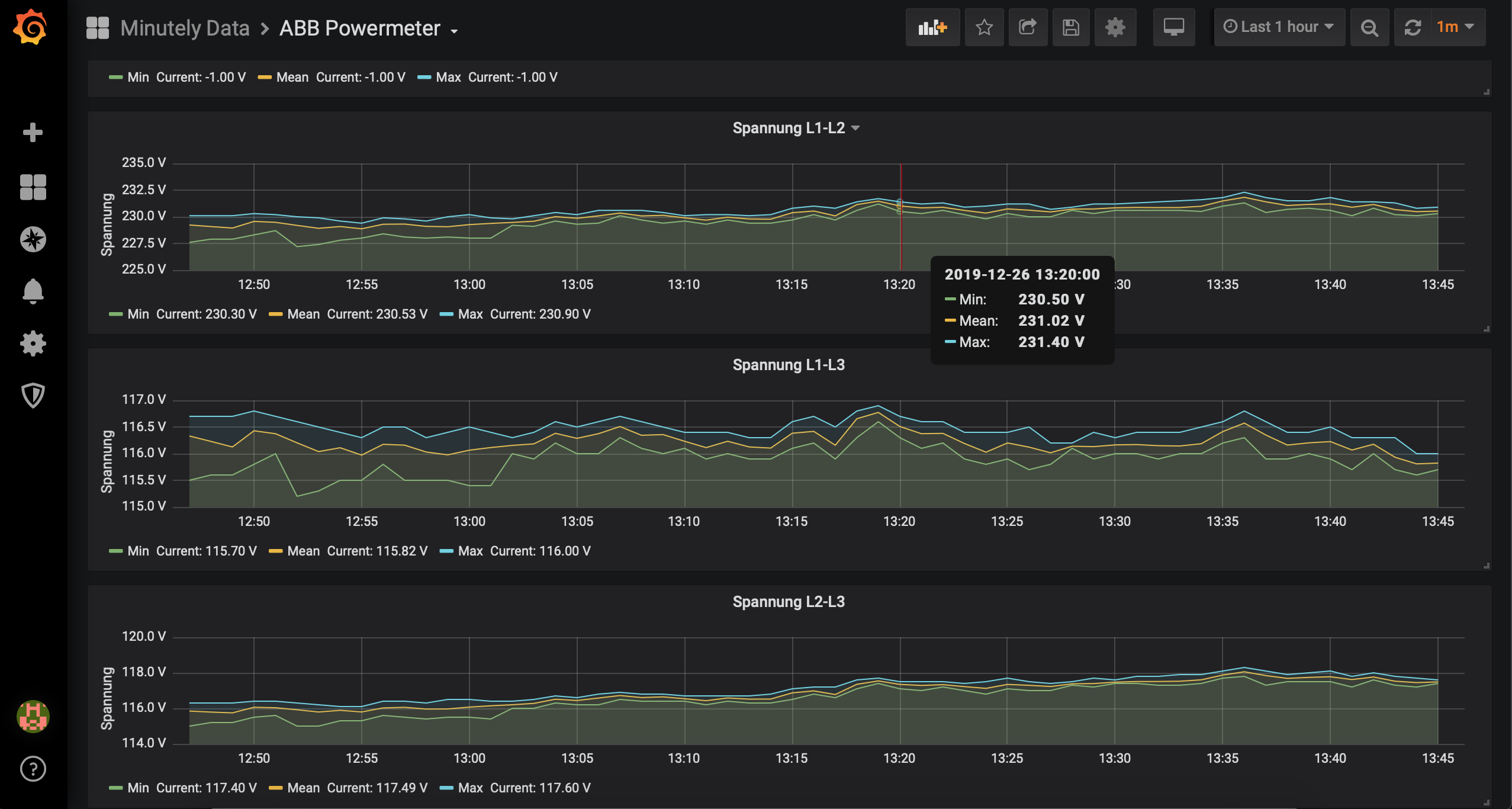

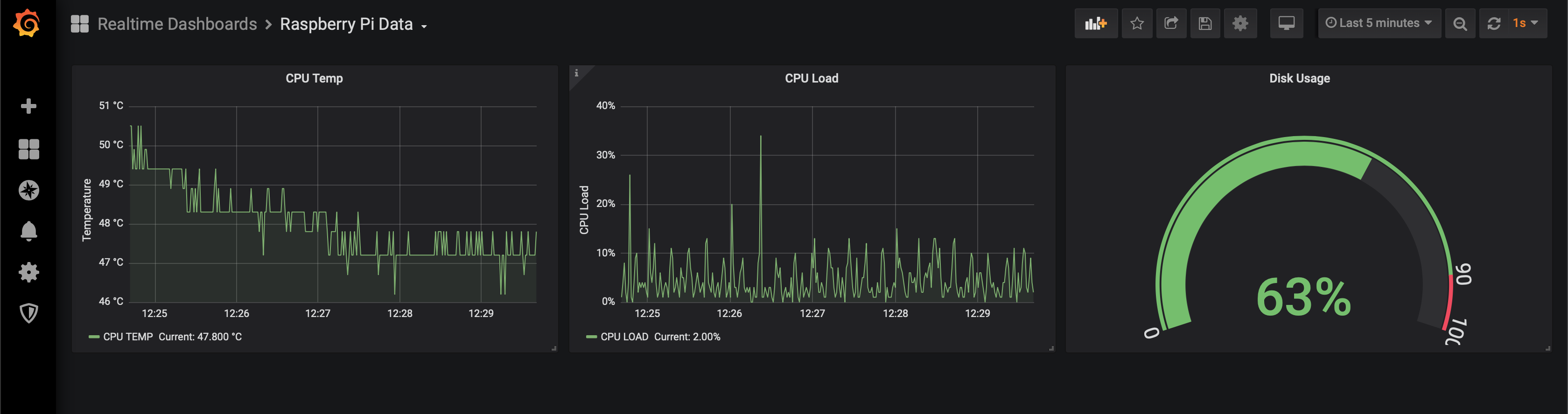

Vielleicht nochmal kurz zur Erläuterung, was die Bilder zeigen:
Der Raspi ist über Modbus/RS485 an einen Stromzähler (ABB B23) und über OneWire an Temperatursensoren angeschlossen. Über Node-Red hole ich die Daten ab, formatiere die und speise die in InfluxDB ein.
In InfluxDB habe ich vier aktive Datenbanken: realtimeData, minutleyData, hourlyData und dailyData. Wie der Name schon vermuten lässt, sind die Daten dann in unterschiedlicher Auflösung gespeichert. In realtimeData werden alle Echtzeitdaten, die von Node-Red kommen, eingespeist -> Auflösung ca. 200ms bis 1 min, je nach Datenquelle. Diese zeige ich dann auf den "Realtime"-Dashboards an. Das Realtime-Dashboard zeigt auf den Bildern viele Werte nicht richtig an - das liegt daran, das der Zähler zum Test nur an einer Phase hängt, die an den Klemmen "L1" und "L2" angeschlossen wurde -> Nur 230V statt 400V.
InfluxDB stellt von Haus aus Funktionen bereit, um diese Daten automatisch zu aggregieren ("Coninuous Queries"). Das heißt, jede Minute, Stunde und jeden Tag macht Influx auf den Echtzeitdaten jeweils eine Analyse, in der Minima, Mittelwerte und Maxima für die Zeitbereiche ausgelesen und in die zugehörigen Datenbanken geschrieben werden.
Die realtimeData- und minutelyData-DB's unterliegen einer maximalen Haltedauer der Daten von 7 Tagen ("Retention Policy"). Danach werden die Datenpunkte fortlaufend überschrieben. Langfristig interessiert mich ja nur der Tage- oder Stundenweise, aber nicht Millisekunden genaue Verlauf.
Meine Erfahrungen sind bislang nur positiv. Die Installation ging fix, im Rahmen der Tests habe ich den Pi mehrfach hart ausgeschaltet und alle Services liefen von alleine wieder problemlos an. Datenverluste hatte ich auch noch nicht - höchstens gewollt.
Vielleicht kannst du ja damit was für dein Projekt anfangen. Alarme für unpassende Messwerte kannst du bspw. auch in Grafana anlegen - das habe ich aber noch nicht getestet.
