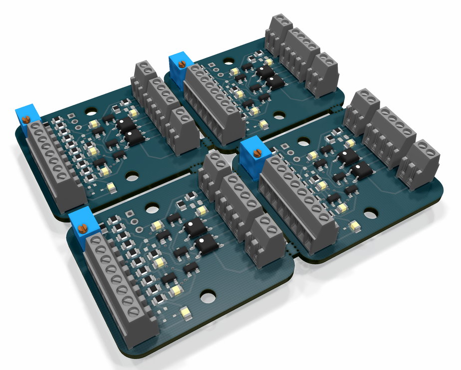

Universal System Voltage Supervisor - Spannungswächter
Damit endlich mal Ruhe ist..  Big Grin
  • Eingangspannung 7-60V
  • MIC8114 basiert
  • minimum 790ms RESET
  • Trip-Level mit Poti einstellbar
  • Ausgang entweder /RESET (Push-Pull Logic-Level 3V) oder /RESET als Open-Drain mit Pull-Up nach 3V, 5V oder extern bis 50V
  • Ausgang isoliert über Optomos NO/NC, entweder beides, oder NO bis 60V via CPC2317N
  • Manueller Reset-Eingang mit ESD/TVS
  • 5V 10mA AUX-Ausgang mit Sicherung
  • Verpolungsschutz mit Sicherung
  • Überspannungsschutz an VIN
  • LED-Anzeige und ext. LED Anschluss
  • Entweder 2.54mm Pin/Buchsen oder Schraubklemmen
  • handbestückungsfreundlich in 0805
  • 40x35mm
Alles kann, nichts muss.
Die 2.54mm Schraubterminals bestellt man besser in China, da gibt es z.B. 10x 8Pol für 4€ mit Versand. Für das Geld bekommt man bei Mouser nicht mal ein Terminal..
Beispielsweise hier:
https://de.aliexpress.com/item/32939185688.html
JLCPCB biete jetzt auch "Matte Black" als Lötstopmaske an, ich bin gespannt.
So siehts aus:
