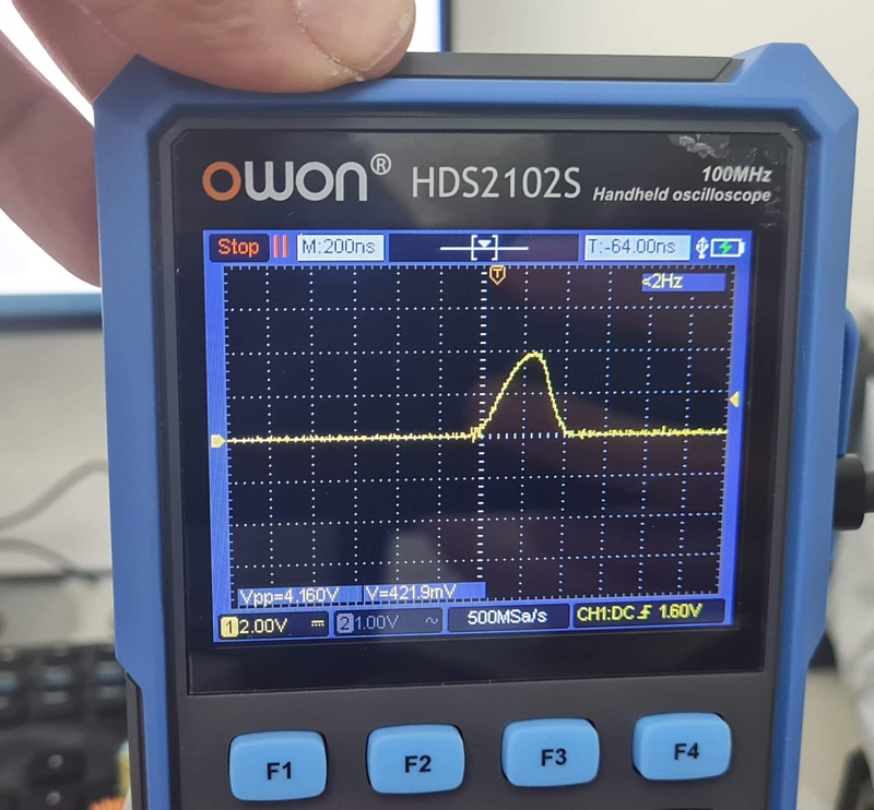

Hmm, ich habe testweise 220nF direkt an GS gelötet mit R3 = 22R - ohne zusätzliche Kapazität gibts einen "Glitsch" beim einschalten.
Bild zeigt Vgs von Q1, ist aber nicht relevant.
Die Spannung am Gate sinkt nach trennen der Quelle nicht schnell genug ab, so dass der FET durchaus noch eingeschaltet sein kann, wenn wieder zugeschaltet wird - damit fließt dann "voller" Strom.
