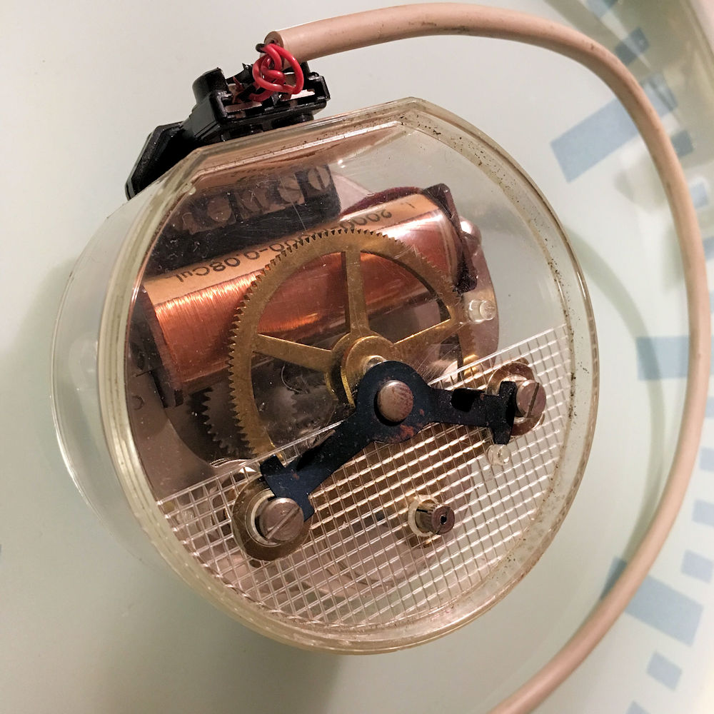

Das Werk sieht übrigens so aus:
An dem kleinen Knopf unten kann die Uhr von Hand gestellt werden. Wie das Werk im Detail funktioniert, habe ich nicht erforscht. Ging ja  klappe  Weih .
ich rate mal: wie ne simple Unruh , deswegen braucht es auch ein Puls + , nächsten - . Eben jedesmal dem Zahnrad einen Schritt verpassen...
vermute ich mal.  Wink

https://de.wikipedia.org/wiki/Lavet-Schrittmotor
Die Wicklung dürfte einiges an Induktivität haben, durch den Nebenschluss am Rotor vorbei für die Rastung mit Voreilung.
Die Energie vom Puls da möglichst wieder rauszuholen trägt vermutlich gut zur Batterielebensdauer bei. (Edit: Zumindest wenn der Motor an der Batterie hängt...)
Ich frage mich wie das elektrisch bei der Mutteruhr-Konstruktion gelöst ist....andererseits ist an der Stelle, trotz eines Haufens Tochteruhren, der Energieverbrauch vermutlich eher sekundär...

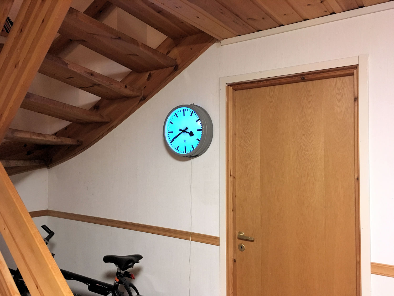

Die Uhr hat ihren Platz gefunden, hängt jetzt im Erdgeschoss nahe des Ausgangs. Da wissen die Kinder morgens, was es geschlagen hat und wie schnell sie zur Schule rennen müssen  klappe  aufsmaul  lachend .
Kabel muss noch ordentlich verlegt werden...
