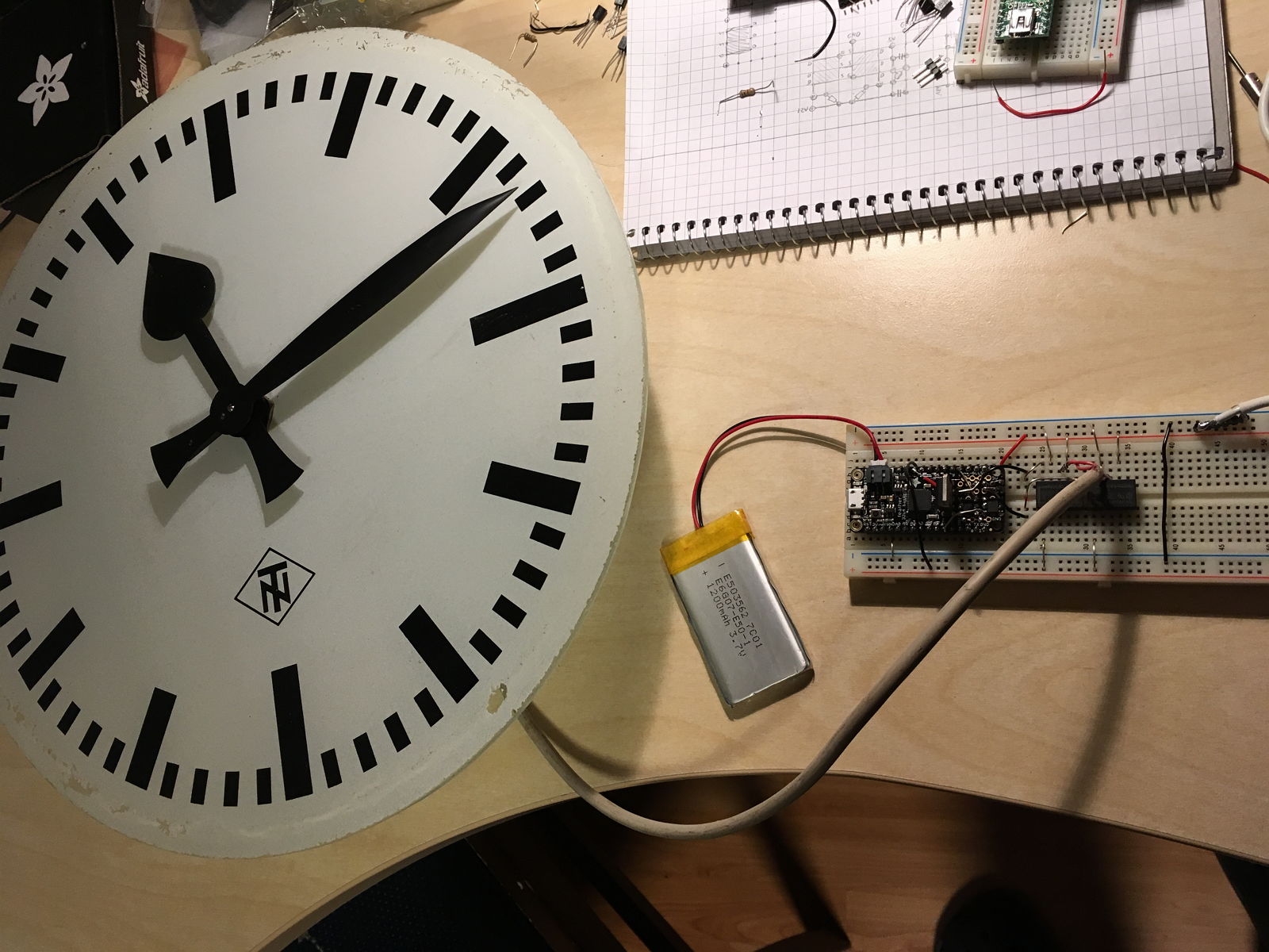

Meine bessere Hälfte hat angewiesen, dass wir eine grosse Uhr brauchen  klappe  Heart .
Also nutze ich die Gelegenheit, eine olle Tochteruhr von TN aus dem Bastelkeller zu holen... Tochteruhren laufen ohne ihre Mutter leider nicht, da sie nur ein sehr primitives (und langlebiges) Schrittmotorwerk haben. Alle Minute braucht es einen 12V-Puls von etwa 0,4s Länge. Die Spule des Werkes muss bei jedem Impuls umgepolt werden, sonst läuft da nix.
Aktueller Status: Spannungsversorgung mit einem alten 12V Netbooknetzteil, die Ansteuerungsschaltung mit Mosfets und Minirelais steht.
Auf dem Steckbrett  klappe  Big Grin

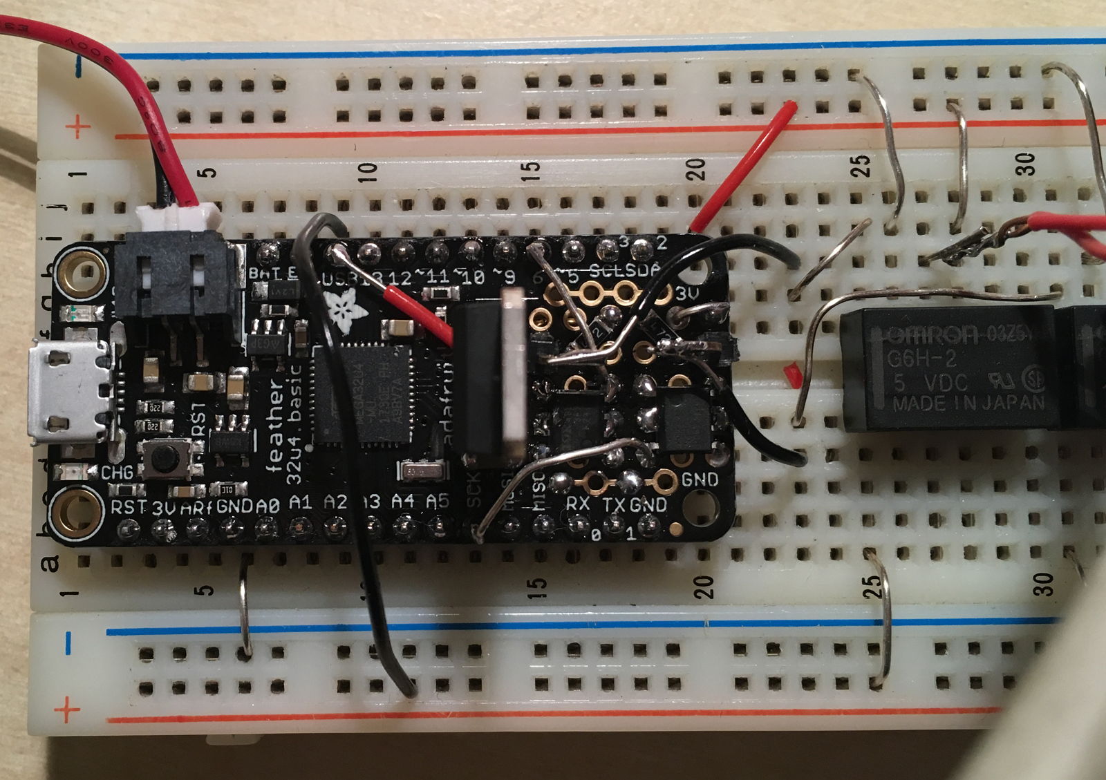

Bei der Gelegenheit probiere ich ein interessantes µC-Board aus - Adafruit Feather. Es basiert auf dem ATMega 32u4 und hat ein paar Features, die es für das Projekt geeignet machen:
  • Es hat einen Anschluss für Lithiumakkus und die Ladeelektronik an Bord. Bei Stromausfällen kann es also wenigstens die fehlenden Minuten protokollieren (und später nachholen)
  • Arduinoprogrammierung
  • Platz für zusätzliche Hardware. In diesem Fall ein Spannungswandler 12V->5V und 2 Mosfets, die den digitalen Output von 3,3V auf 5V bringen
Fehlt noch die Anbindung einer genauen RTC und ein wenig Programmierung.

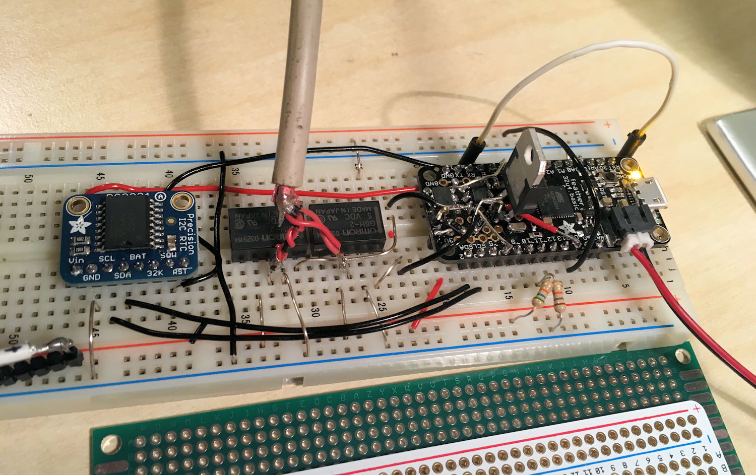

Heute hab ich die RTC verdrahtet und das Programm geschrieben...
Der abenteuerliche Drahtverhau sieht nun so aus (wird hoffentlich besser auf Lochraster):

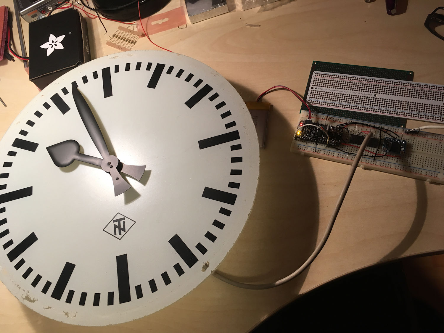

Die Uhr lässt sich nun mit einem Taster stellen. Bei Stromausfall zählt sie die Minuten, die sie aufholen muss. Falls es länger dauert als 12h, ist sie so schlau, die 12h einzusparen ;-)
Nun kommt meine grosse Schwäche: das hübsch machen, wenn's doch schon geht...  Rolleyes

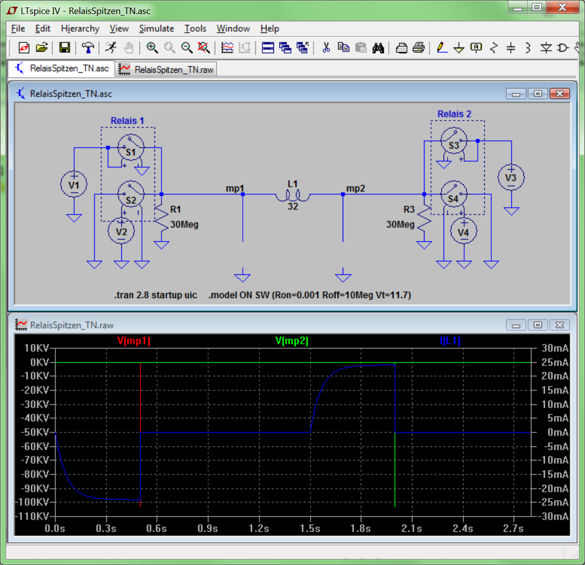

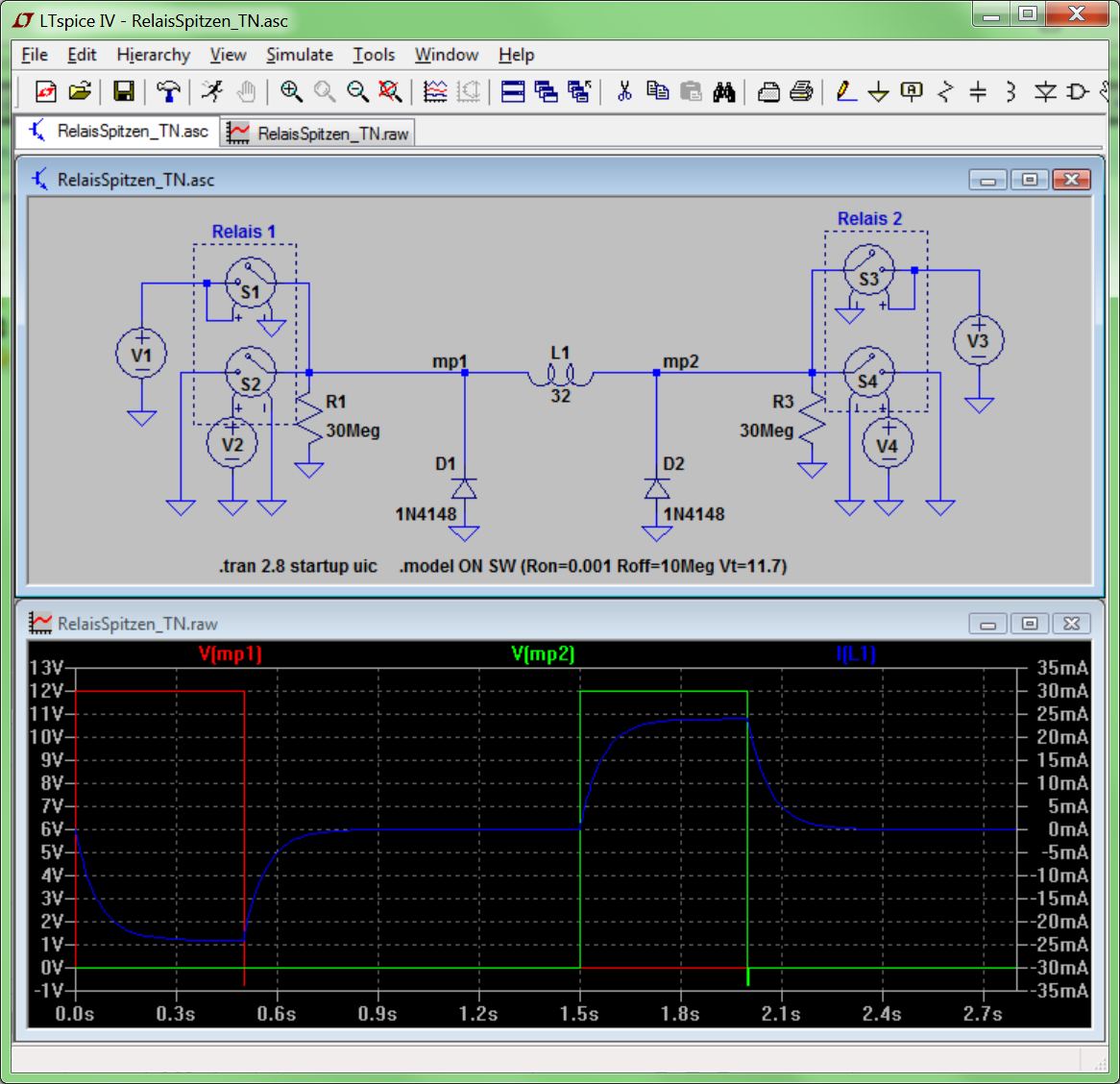

Vielleicht geht es auch mit 2 normalen Dioden.
Simu ohne Dioden (Die Relais schalten wechselseitig zwischen 12V und Masse hin- und her, Totzeit 3ms):
Mit Dioden:
Die Ströme werden durch die Spule selbst begrenzt.
Gleich mal probieren...
Geht, keine Störungen mehr und die Relais sind hoffentlich auch zufrieden.

kahlo, die Sache geht auch mit Dioden - klar.
du solltest dann aber 4 nehmen, 2 nach Masse (haste schon) + 2 nach "+12V" . (dann fangen die auch die Spannungsw-spitze ab...). dann is perfekt. Wink
(wie mit ZD , nur die Entladung geht halt in die Versorgung; mit ZD wird sie in den Z-dioden "verbraten" , was die restliche Schaltung eben sicher nicht beeinflussen kann.)

(18.11.2018, 09:11 PM)kahlo schrieb: @Alfsch: Die Spule wird immer kalt (komplett stromlos) an die 12V gebracht, insofern müssten die 2 Dioden reichen. Denke ich  misstrau . Das Guckitraining verbietet überflüssige Teile  lachend .
jaaa - aber: das ABschalten ist das Problem... !!   zum einschalten braucht es gar keinen "Schutz" - wenn du nie mehr abschaltest.
dann knallt die gespeicherte Energie der Spule ....irgenwo hin. DAS ist das Problem.
und da helfen nur 2x ZD  oder 4 x D  "wirklich korrekt". weiter gibts nichts "einzusparen" . Tongue

Mmh... misstrau  Die Simulation gibt nur einen negativen Peak beim Abschalten. Ein Kontakt der Spule ist permanent auf Masse, der andere wird von 12V auf Masse geschaltet (mit 3ms in der undefinierten Luft) - dieser Kontakt sieht den negativen Peak, wenn keine Diode dran ist.

ah, eine Seite auf Masse... Rolleyes
ja, dann sind die 2 D  perfekt. genug. Wink

Inzwischen läuft es stabil und hat noch keine Sekunde verloren/gewonnen. Die verwundete Hardware tut es also. Die Software muss noch mit dem einen oder anderen Stromausfall getestet werden. Aber ich bin stolz darauf, alles ohne den "delay"-Befehl hinbekommen zu haben  Tongue .
