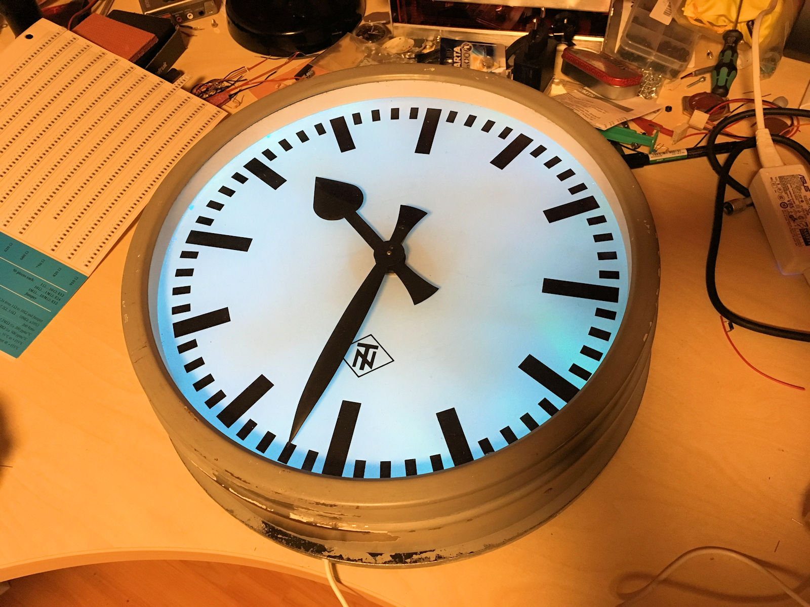

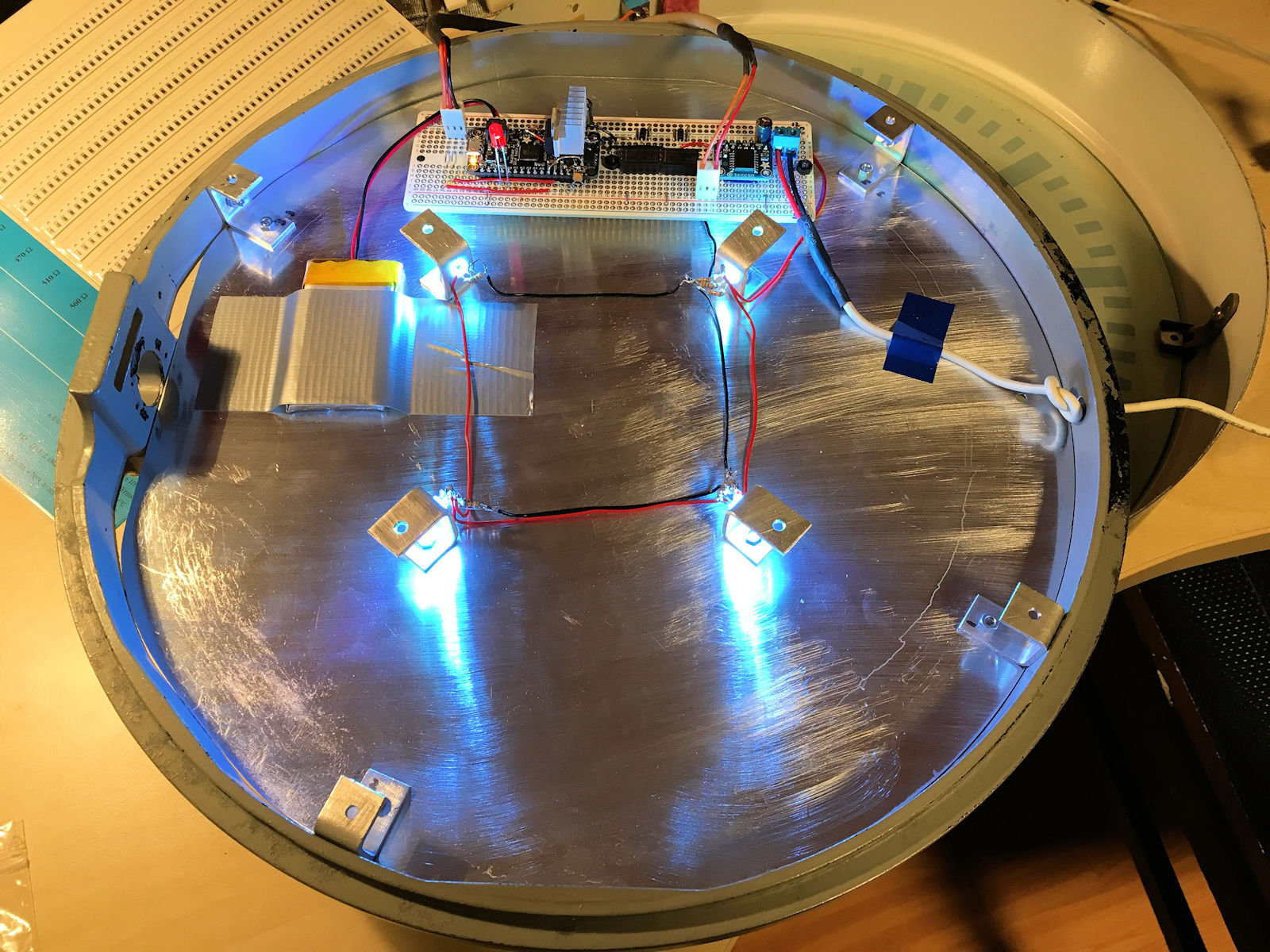

#25
Elektronik läuft, Verkabelung fertig, der mechanische Teil fast...  Big Grin
Wie man vielleicht erkennt, habe ich nur eine halbe Uhr - ursprünglich waren Zifferblätter auf beiden Seiten. Es musste also eine Rückwand gebastelt werden. Als Schikane ist der Gussrahmen innen weder rund noch eckig, sondern schön unregelmässig. Spass für die Stichsäge.
Der Lack ist ordentlich lädiert, aber das kann so  Tongue . Mein nächstes Problem ist ein Stromanschluss am Betriebsort.

Das sind RGB-LEDs. Ich hab versucht, sie auf WEISS zu trimmen. Ist wohl ein recht kühles weiss geworden.
