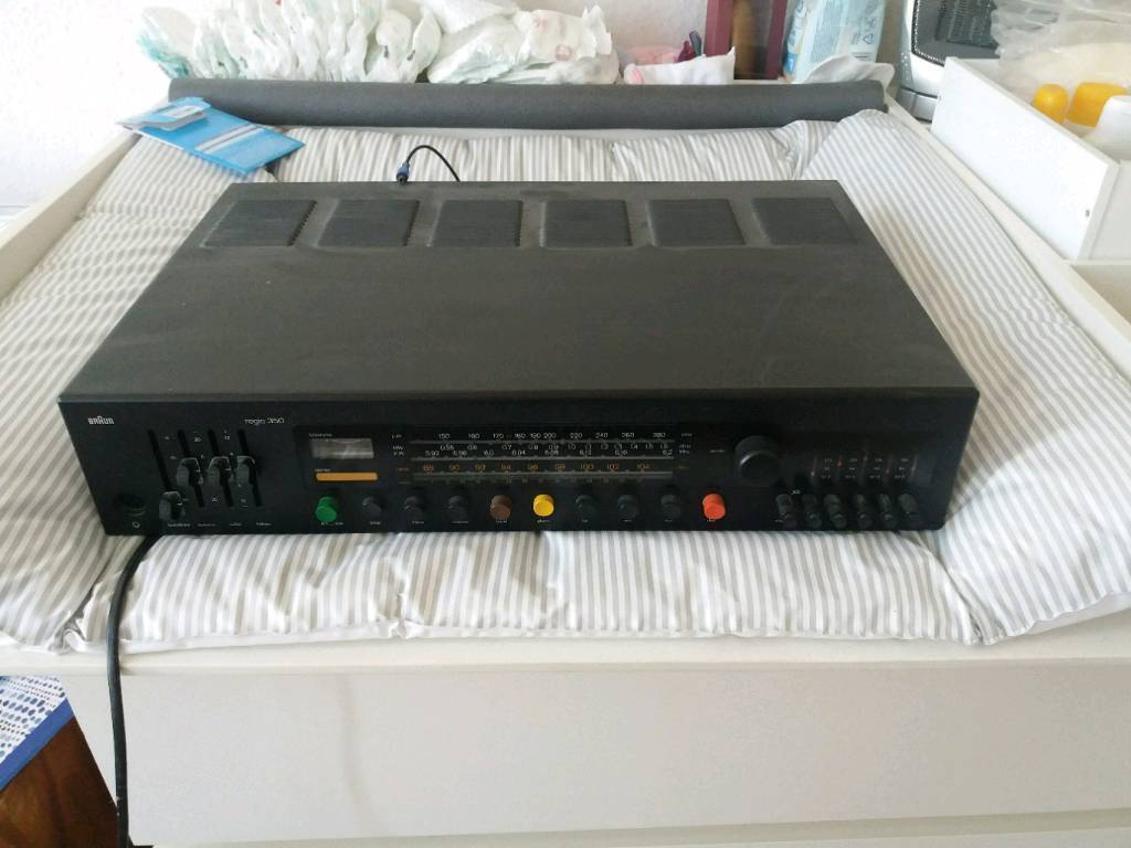

Ich habe hier einen Braun Regie 350 Receiver vor mir, wo alles tut, ausser Stereo-Empfang auf UKW. Empfangsstärke ist bei 4 von 5, AFC funktioniert - alles bestens. Nur offensichtlich schaltet er nicht auf Stereo-Empfang um. Die Indikatorleuchte ist in Ordnung (leuchtet aber ebenfalls nicht auf).
Soweit ich verstanden habe, schaltet entweder der 19kHz Pilot den Decoder an. Mittels Monotaste kann dies unterbunden werden - diese ist aber auch ok.
Anbei mal die Service-Unterlagen mit Schaltplan und Funktionserklärung. Bevor ich da aufbocke wollte ich mal ein paar Tipps einsammeln welcher Fehler wahrscheinlich ist.
Meine Vermutung, der "Schalter" bekommt nicht genug Strom/Pegel um den Decoder zu schalten. Wäre der Decoder defekt, würde m.E. die Leuchte angehen, da diese vom 19kHz Empfänger geschaltet wird.
