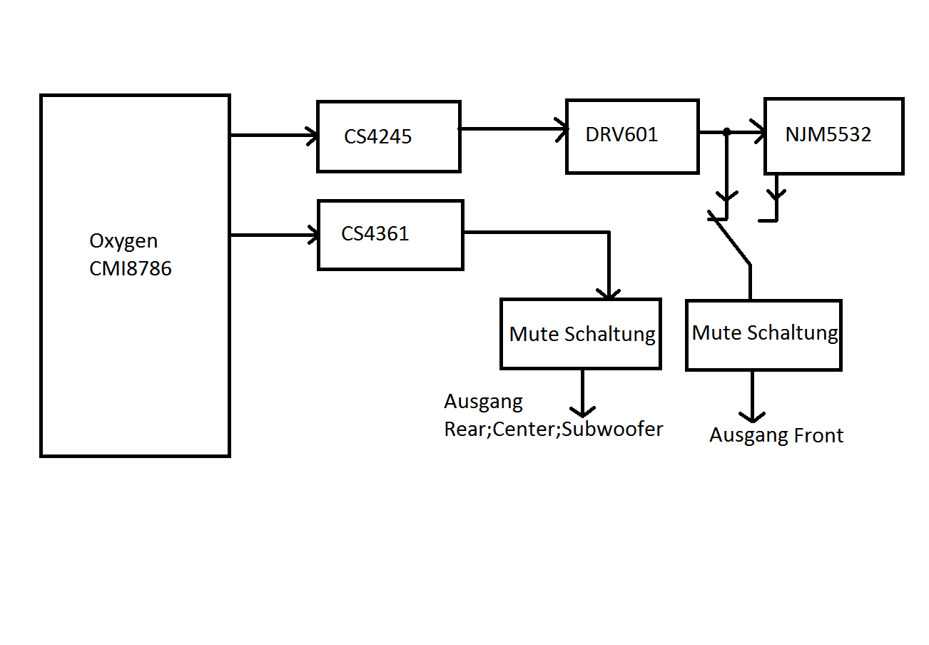

Auf der Platine ist:
DRV601(Line Driver)
NJM5532(OPV)
CS4361(6 Kanal DAC) den Leiterbahnen zu Folge für Rear,Center und Subwoofer.
CS4245(Stereo Audio Codec)
der dicke Audioprozessor
Edit: Noch eine kleine Übersicht (Vermutlich so aufgebaut.)
#6
die mute-Schaltung könnte (!) irgend sowas sein:
[Bild: muting-f4.gif]
seltsam nur: immer +12 out, auch bei mute...prüfe mal mit Multimeter die Bauteile am out (einfach vergleichend, zu anderem, sicher "ok" Kanal ), also die Transistoren und die ker. caps ;
der CS4361 läuft mit 5V - von dem kanns nicht kommen. wenn er noch lebt, was ja wohl so ist, da die anderen Kanäle ja output liefern. (oder?)
#7
Am CS4361 kann es nicht liegen, da die Grüne Klinkenbuchse die Frontlautsprecher sind. Die anderen habe ich noch nie gebraucht.(Wer braucht schon 5.1 am PC)
Das andere werde ich heut Nachmittag mal überprüfen.
#8
