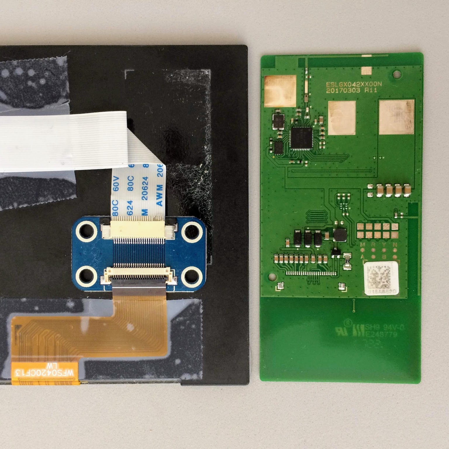

(18.07.2018, 04:41 PM)christianw. schrieb: Die Platine kommt raus, man verwendet nur das Display. Bei dem hier vorliegenden musste noch die FFC-Buchse mit umgelötet werden, da die Kontatierung nicht passend war (Ober/Unterseite).
Der Adapter ist dieser:
https://www.ebay.de/itm/Waveshare-Univer...3095470508
Passt dann als HAT auf nen rPI oder mit Einzeladern z.B. an Arduino/ESP32/ESP8266. Kommunikation ist 4-Draht-SPI 3V3.
Ein kompletter Refresh dauert so 2 Sekunden. Partial Refresh geht auch, aber habe ich nocht nicht probiert. Hier ist allerdings nicht SPI der Flaschenhals (logisch?) sondern die Displaytechnologie.

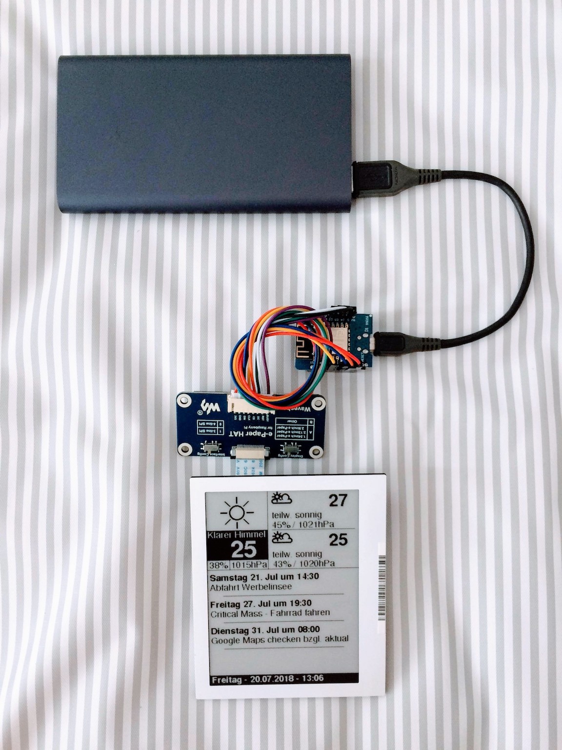

Zitat:4.2" Display 400x300 EPD from Wuxi Vision Peak Technology "WF0402T8DCF1300E4" salvaged from a broken Samsung s-label electronic shelf label (E2X-ST-GM42001).
Data:
https://fccid.io/E2X-ST-GM42001/User-Man...al-2551386
Panel is connected via WaveShare HAT adapter to a Wemos D1 mini (clone) by 4-wire-spi.
Code is done in Arduino with GxEPD library for driving the panel. Panel is compatible with the WaveShare 4.2" BK model and also features partial refresh capability.

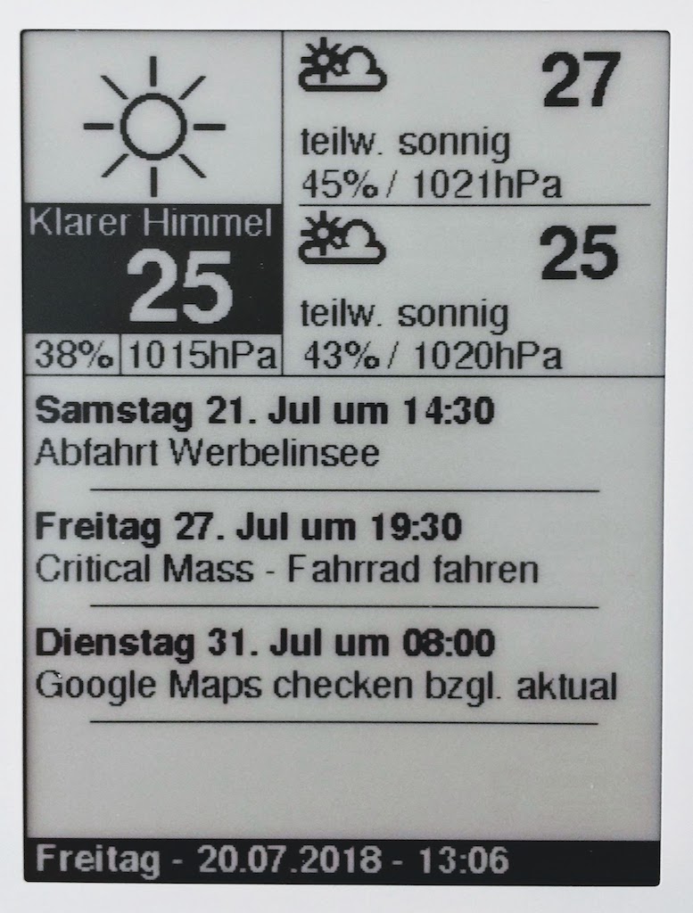

Layout:
Top left: actual weather conditions
Top right: weather forecast for +3/+6 hours
Bottom:
Google calendar appointments for the next 7 days, up to 4 entries shown
Footer: local time derived from UTC including daysaving. Also used to display status messages by partial refresh capability.
