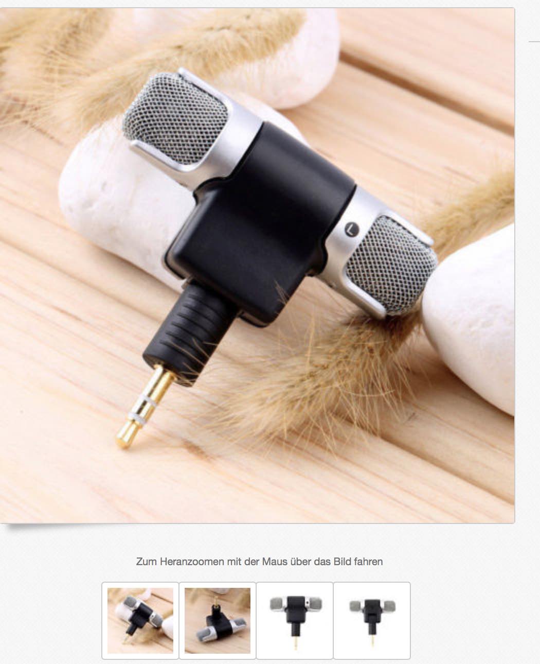

Also fix ein Stereomikrofon gekauft, welches direkt von Klinke auf Kapsel (3cm Kabel) geht, mit selbem Ergebnis :/ Muss es hier ein "Kondenser" mit Phantomspannung sein bzw. ein Mikrofon mit mindestens aktiven Verstärker direkt an der Kapsel?
So eins: https://www.ebay.de/itm/Mini-Stereo-Micr...3288805440

(12.05.2018, 10:33 PM)christianw. schrieb: Also fix ein Stereomikrofon gekauft, welches direkt von Klinke auf Kapsel (3cm Kabel) geht, mit selbem Ergebnis :/ Muss es hier ein "Kondenser" mit Phantomspannung sein bzw. ein Mikrofon mit mindestens aktiven Verstärker direkt an der Kapsel?
So ein Mikrofon hab ich mir vor mehr als 20 Jahren für meinen Minidisk-Recorder gekauft. Es sieht genauso aus, nur dass noch Sony draufsteht. Es macht excellente Aufnahmen, nur Wind mag es nicht.
Allerdings hat es damals nicht 2,20 inclusive Versand gekostet, sondern eher 10x so viel. Wahrscheinlich sieht die Neuware nur so aus als ob...
Mein Stereo Mikro stammt von Aiwa, aus der Zeit als das noch eine Qualitätsmarke war.
