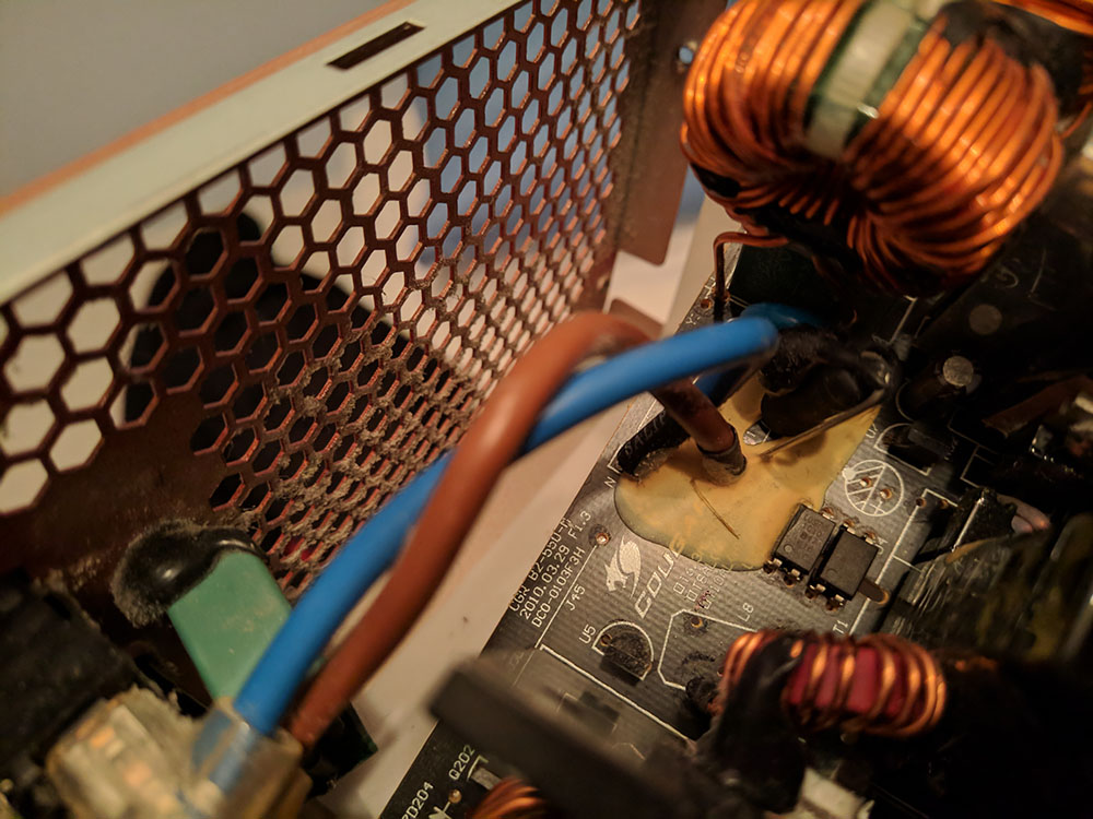

Sorry. War gerade am saubermachen und check. Da ist mir aufgefallen, dass die Sicherung keinen Durchgang hat. Ob die gelbe Pampe was damit zu tun hat?
Bilder folgen gleich.

Sieht meiner Meinung nach, nach Elektroniker Pampe aus. (zweideutig ...)
Also beabsichtigt angebracht. Nicht ausgelaufen.
Wenn ich auf der Rückseite an den Pins messe, dann bekomme ich 9.2 MegaOhm

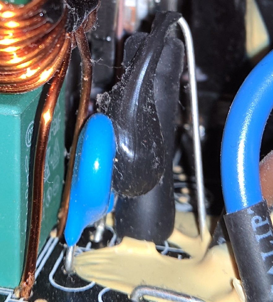

Es geht um den Kollegen hier.
Beiträge: 15.953
Das könnte ein Varistor (VDR) mit angeklebtem Übertemperaturschutz sein

(13.12.2017, 11:28 PM)voltwide schrieb: Das könnte ein Varistor (VDR) mit angeklebtem Übertemperaturschutz sein
Bezeichnung auf PCB ist aber F1
Beiträge: 15.953
Die blaue Scheibe ist entweder ein Varistor oder ein keram Kondensator, sicher keine Sicherung.
Und ja, dieses Teil sollte KEINEN Durchgang haben.
Beiträge: 896
Themen: 43
Registriert: Feb 2017
(14.12.2017, 12:53 AM)voltwide schrieb: Die blaue Scheibe ist entweder ein Varistor oder ein keram Kondensator, sicher keine Sicherung.
Achso. Nee. Hauptdarsteller ist hier das Schwarze Bauteil.
Blau ist nur Nebendarstellerin, die am Hauptcharakter klebt um Aufmerksamkeit zu erregen.
Beiträge: 15.953
Das dürfte in Reihe geschaltet sein mit dem blauen Teil und als Übertemperaturabschalter für den VDR fungieren.
Solange der VDR nicht ausgefallen ist, ist hier Durchgang zu erwarten.
Würdest Du Topfschlagen, würd ich Dir "kalt, kalt, kalt" zurufen.

Hi,
der schwarze Hauptdarsteller dürfte eine eingelötete Sicherung in engem shrinking tube sein. F1 würde ja dazu passen. Aber wenn die durch ist, ist da sicherlich mehr zu erwarten.

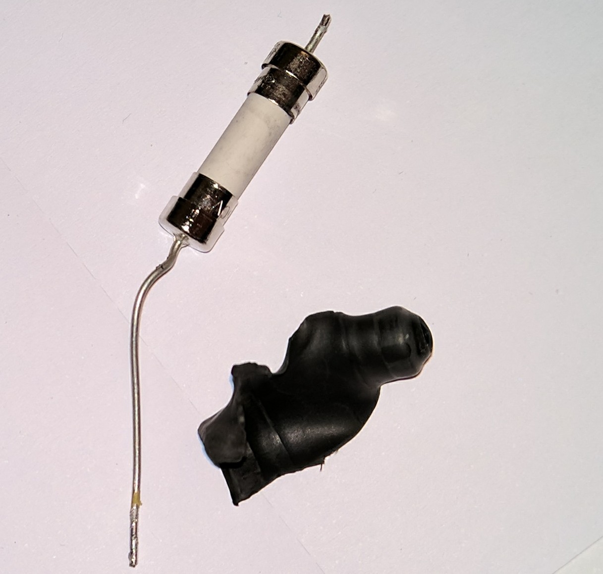

Sicherung ist draussen, Schrumpfschlauch ab.
Multimeter zeigt keinen Durchgang. Widerstandsmessung auch Fehlanzeige. Jetzt heisst es erst mal paar Ersatzsicherungen besorgen.
Das steht auf der Sicherung. Was brauche ich da?
Und kriege ich die Sicherung auf ? Würde sie ja zerbrechen. Aber vielleicht gibt es einen anderen Weg.
Um zu schauen wie der Draht ausschaut. Verschmort oder abgerissen.
Beiträge: 10.663
Zitat:Das steht auf der Sicherung. Was brauche ich da?
a: 10A steht da
b: du brauchst: Stückchen Draht, 0,5mm ; OhrStöpsel, Schutzbrille.
Anwendung: erst Stückchen Draht da einlöten, wo die Sicherung angeschlossen war;
dann Brille und Stöpsel fachgerecht anwenden,
dann behertzt einstecken.....
klare Entscheidung: entweder es geht, oder du musst nicht mehr nach einer verborgenen Ursache des Problems suchen: es liegt in der Mitte der neuen, schwarzen Bereichs-Markierung

B. Auf keinen Fall.
Ich habe noch deine gute alte Apparatur namens Glühbirne mit 2 Kabel.
PS: Die Frage ging eher in Richtung ob, Schnell, Träge , Glaskolben was auch immer .
Beiträge: 15.953
Eine 10A-Sicherung in so einem Steckernetzteil ist absolut ungewöhnlich.
Und erscheint mir eher sinnfrei.
Üblicherweise finden sich hier 1-2A, träge.
Die sind dafür da, dass in dem Fall, dass z.B. der Primär-MOSFET durchlegiert (=Netzkurzschluß)
das Netz getrennt wird ohne spektakuläres Feuerwerk.
Im übrigen glaub ich das mit der 10A-Sicherung nicht so ganz.
Kann es nicht sein, dass dies ein Übertemperaturschalter mit 10A Schaltvermögen ist?
Dazu müßtest Du mal zeigen, womit diese "Sicherung" überhaupt verschaltet ist.
