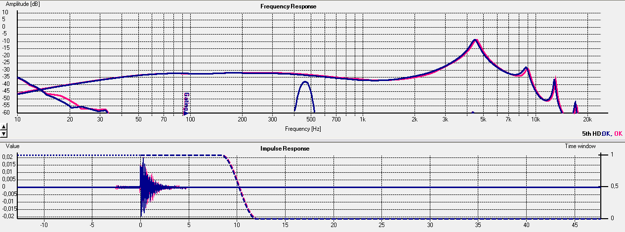

vom T110 mal beide nacheinander gemessen, zur Kontrolle : a sind die gleich / b: ist meine Messung in etwa reproduzierbar misstrau
(anderes window , was das Programm halt dauend "will"  Rolleyes  )
na, geht doch Tongue

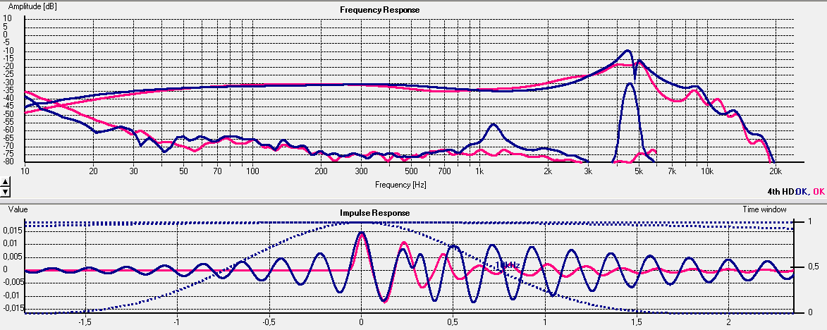

dann kommt natürlich noch ne Messung , rot ; (blau der T110 )
(mit anderem window gemessen, Typ : complex 10;
die tun sich vom Frequenzgang her nicht viel, nur der T110 hat wesentlich heftigere Resonanz und auch etwas mehr Klirr;
muss das KD7 Teil noch ne Weile hören... Cool
