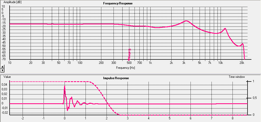

also erstmal Tante Gurgl befragt :

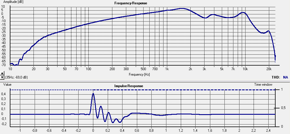

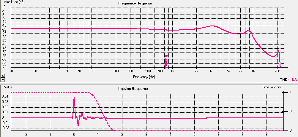

so sieht wohl ein Frequenzgang eines "richtig guten" und nicht ganz billigen (100 eu Ecke) in ear aus:
[Bild: Frequenzgang.jpg]
https://www.amazon.de/Aud%C3%A9o-PFE-012...B003V9QDXK
erstmal eher grausig, 10dB rauf und runter bis 10kHz... hm.
ok, wollen wir mal überlegen, wie sowas gebaut wird und wo die Probleme wohl liegen:
wir bauen also einen kleinen, sehr kleinen (so 8..10mm Durchmesser) Breitband-speaker; da Hochton raus zu bekommen, scheint erstmal kein Problem, es ist ja quasi ein winziger Hochtöner, schon rein von der Grösse her;
aber Bass ? winzige Membran mit super tiefer Resonanz...???  Moment, gelten hier überhaupt die Gesetze eines "Lautsprechers" ? wir strahlen ja keine Welle in den freien Raum (bzw Halbkugel-Raum) ab, sondern in eine winzige Kammer, ca 1,5 ml Volumen, Gehörgang bis zum Trommelfell; da brauchen wir kein Masse-gehemmtes System, wie bei einer Box im freien Raum, sondern konstanten Druck in der kleinen Kammer.
Konstanter Druck entsteht aber dann in der Kammer, wenn die Membran des speakers konstanten Hub macht !  und das unabhängig von der Frequenz; wir brauchen also eine leichte Membran, mit sehr hoch liegender Resonanz; das scheint gut machbar - nur kleine Haken: irgendwo im Hörbereich wird die Resonanz kommen, unendlich leicht können wirs nicht machen, der zweite Haken: 10kHz haben ca 30mm Wellenlänge, dh unsere Kammer wird hier sicher schon zu einer Schallführung, die erste stehende Wellen erlaubt --- so was aber auch -  es gibt wieder ein paar unvermeidliche Kompromisse, anders will die Physik nicht.
Jetzt wird auch klar, warum bei einigem Aufwand und Präzision ein linearer Bassbereich noch das kleinere Problem ist;
die Resonanz mitten im Frequenzbereich und der Übergang zur "Abstrahlung" bei > 5KHz sind die echt harten Nüsse.
sieht man auch am typischen F.gang des "top in ear.".

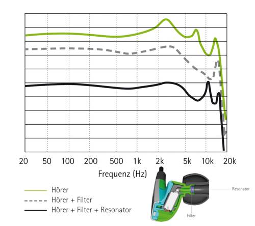

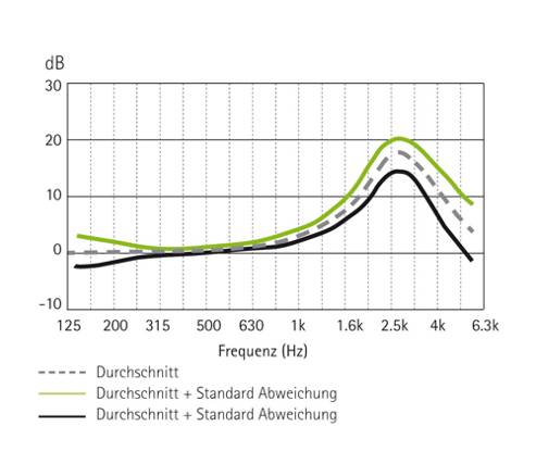

Zitat:Die zweite Eigenschaft, die Phonak von einem Lautsprecher erwartete, ist die Kompensation des Open-Ear-Gain (OEG). Das Ohr verstärkt den Klang in einem Bereich um 3 kHz (Abbildung), was durch das menschliche Gehirn kompensiert wird, so dass der Hörer das Gefühl einer realistischen Wiedergabe hat.
Wenn man Ohrhörer verwendet, gibt es aber keinen OEG. Der von Phonak gewählte Lautsprecher allerdings stellt den Druck bei 3 kHz exakt wieder her, um dem Hörer das Gefühl einer realistischen Klangwiedergabe zurückzugeben, was den Klang natürlicher erscheinen lässt.
[Bild: Open_Ear_Gain_Durchs6A0E.jpg]
Ein Effekt unseres Ohres, die Anhebung im Bereich 3 KHz, kommt hier gelegen: bringen wir die Resonanz des Systems in diesen Bereich und schaffen etwas Dämpfung dazu, zb ein kleines Stück Schaumstoff im "Kanal" , könnte das in etwa passend zum gewünschten "linear" empfundenen Frequenzgang führen; lediglich die Frequenzen oberhalb 5kHz sind dann noch ein schöner Bereich, die Schallführung, die auftretende Kammer-Resonanz und etwa auch noch  stehende Wellen durch viel Probieren und Optimieren irgendwie in den Griff zu bekommen.  Tongue
also: der "linear empfundene" Frequenzgang sollte im Bass linear sein, eine gewisse Anhebung bei 2..4kHz zeigen und oben raus ...wieder ähnlicher Pegel, wie im Bass - oder leicht abfallend bis 20kHz...k.a.

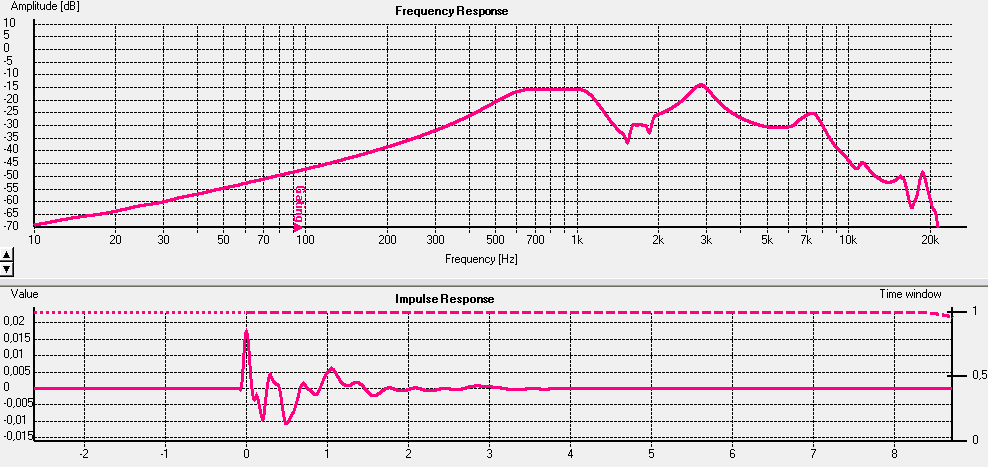

aussehen tun sie ja, wie teure, aus Alu, aber...
na, wie erwartet : 500Hz - 3kHz ; zum telefonieren mag das noch akzeptabel sein, aber Musik...no go. Rolleyes

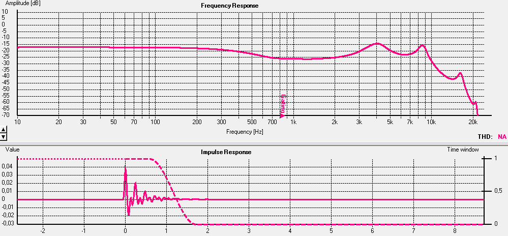

wegen guter Bewertungen nen AWEI geordert, 3,77
[Bild: HTB1E8fQNXXXXXcYXpXXq6xXFXXXE.jpg?size=2...13d210cd20]
https://de.aliexpress.com/item/Awei-ES-9...0.0.RDAERG
jo, nicht so übel, aber bis 8kHz ... das is auch nicht wirklich "brilliant" Gurke

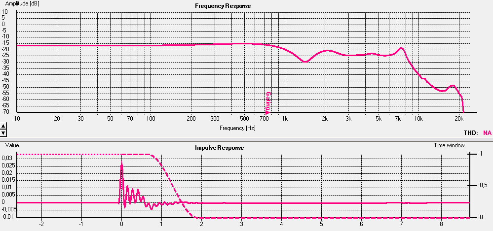

und KZ W1 pro --- professionell soll er sein, für 6 eu,  mal sehen:
https://de.aliexpress.com/item/QKZ-W1-He...0.0.AWhDOb
[Bild: HTB1NNaVLFXXXXa4XFXXq6xXFXXXR.jpg]
[Bild: HTB1IFiYLFXXXXajXFXXq6xXFXXX6.jpg]
oha - das klingt schon richtig brauchbar !

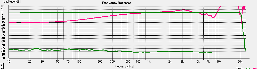

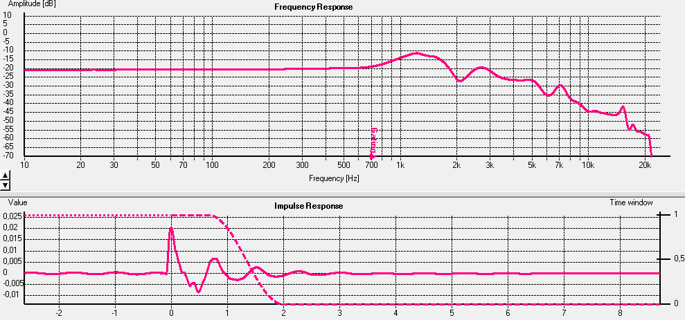

noch als grundsätzlicher Vergleich: ein "Primo" , offener Kopfhörer, sowas mit Schaumstoff und Bügel :
rot: der inear DM215
blau: der offene KH , bei selbem Pegel etwa 15 dB weniger Schalldruck
und die Differenz zeigt, wenn bei 1kHz etwa auf selben Lautstärkepegel gestellt wird:
im Bass "fehlen" dem offenen Typ rund 15dB !  Mitten von 500Hz -5 kHz in etwa ähnlich , über 15kHz hat der offene deutlich mehr, aber auch einen Peak - den der inear erst bei 20kHz hat

Der JM26 bricht genauso ein wie der Awai.
JM26:
Zitat:also so von den billigen, geht der JMF H2 schon brauchbar und dieser JM26 auch, etwa wie das Xears Teil;
Awai:
Zitat:jo, nicht so übel, aber bis 8kHz ... das is auch nicht wirklich "brilliant"
Knickt das Xears also auch bei 8kHz ein?
#10
naja, der Xear macht bischen mehr, so bei 11kHz ...
was die Messung nicht zeigt, ist der subjektive Klangeindruck - der war für mich bei den KZ Teilen besser, als bei allen anderen;
 beim Awei war es eher so:  aha, sieht gut aus, präzises gedrehtes Alu-Teil; ans Ohr und Musik: Auwei, der Awei: dumpf halt, wie die billig Teile. schade. Gurke
+ dagegen, wenn beim W1pro die Impulswiedergabe anguckst - nahezu ideal.  das hat schon was Cool

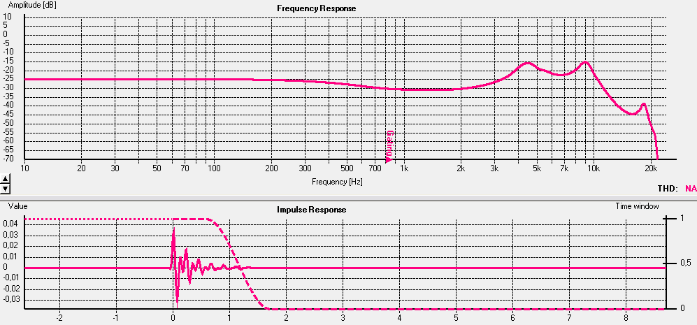

bzgl dem Klangeindruck : klingt "normal", akzeptabel oder eher "dumpf" -> wenn man in den Messungen einfach den Pegel so bei 500Hz (Mittelton) mit dem bei sagen wir: 10kHz (Hochton, den man (die meisten) sicher noch hören kann) vergleicht, sieht man schon den kleinen Unterschied :
 beim Awei etwa -25 dB, beim DM215 etwa -7 dB ; da wird eben mein spontaner Eindruck beim Awei verständlich: satter Bass, Mitten gut - aber auwei: dumpf , wie wenn 4 Perserteppiche vor einer Box hängen Rolleyes  (dachte ich übrigens wirklich... Tongue )
ich würde auch die KZ Ohrdinger nicht als "brilliant" bezeichnen, aber es könnte natürlich sein, dass deutlich mehr dB im Hochton leicht zu scharfem, bzw unerträglich hellem Klang führen; hm...muss mal mit nem Equalizer hören und etwas Höhen aufdrehen...wie das dann so rüberkommt

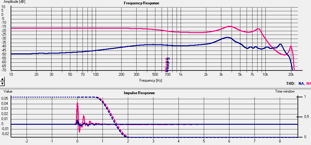

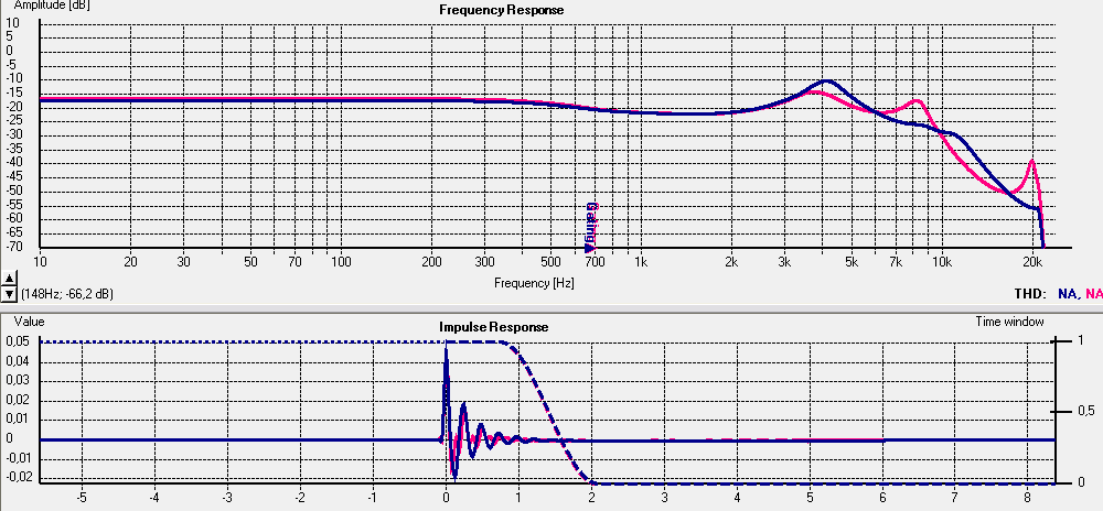

so, zum Spass: die ( eine funktionierende) Kapsel vom T110 gemessen, Pegel angeglichen, in blau;  der DM215 in rot ;
von der Messung her ...sind nicht soo weit auseinander, würde ich sagen.
+ zur Messung: Programm ist HOLM , I/O von EMU0202 , in-ear am KH-Ausgang der EMU ; Mic ist äää---so 4mm Dings halt, das verdammt gut geht (ein B&K Referenz-Mic habe ich leider nicht, das trägt meine Vorstellung von "Hobby" dann doch nicht mehr Tongue  ) ; mic mit passendem Silikonschlauch (ca 8mm lang) direkt (luftdicht Rolleyes  ) an den in-ear gekoppelt; also , so in etwa, wie Trommelfell und Gehörgang Wink
