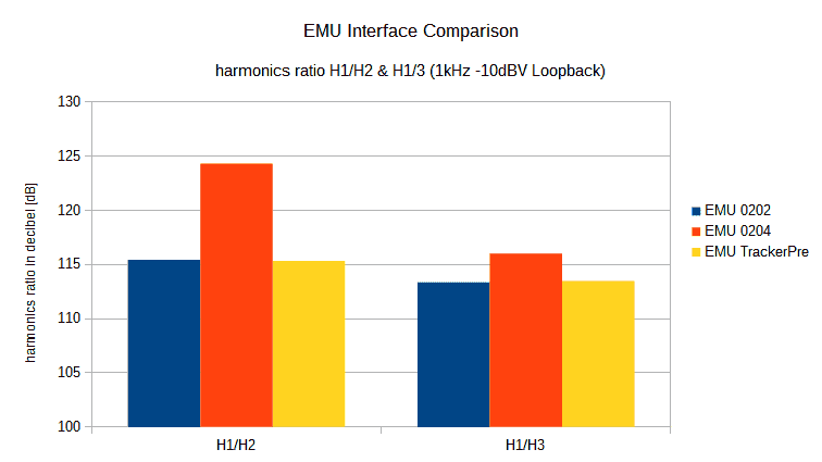

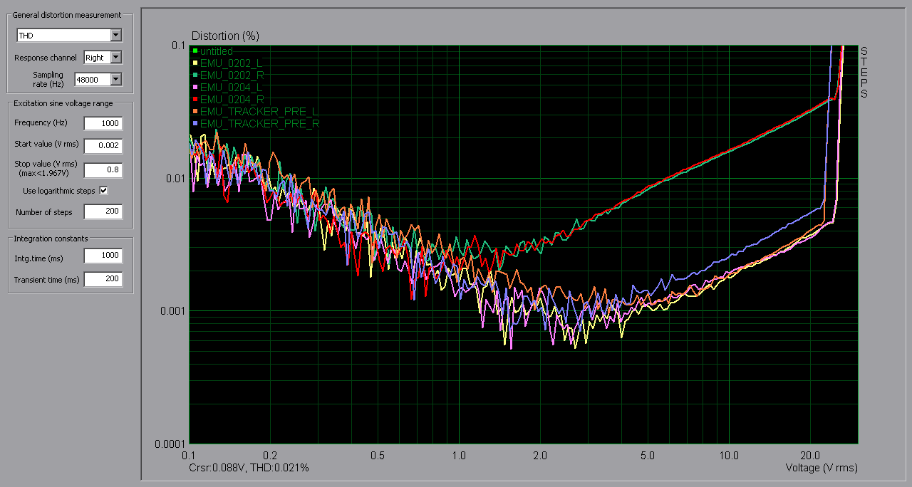

Vergleich von EMU 0202 0204 Tracker Pre, L/R Eingangskanal mit 30dB Abschwächer an TPA3255.
Alle recht eng beieinander, nur die R-Kanäle sind mit Ausnahme der Tracker Pre hier nicht zu gebrauchen. (Wobei dieser auch etwas schlechter ist)
Die Eingangsbuchse scheint in den 0202 und 0204 anders beschaltet zu sein. GND-Lift hat hier keinen Einfluss gezeigt.

Sieht so aus als ob die Best-Messungen eher vom Verzerrungsmaß des Verstärkers dominiert sind.
Mach mal loopback-Messungen direkt vom Ausgang zum Eingang, ohne Abschwächer.
Dann kommst Du auch an die Grenzen der Soundkarte.
Bei Gelegenheit.
Alle drei zusammen im Loopback.

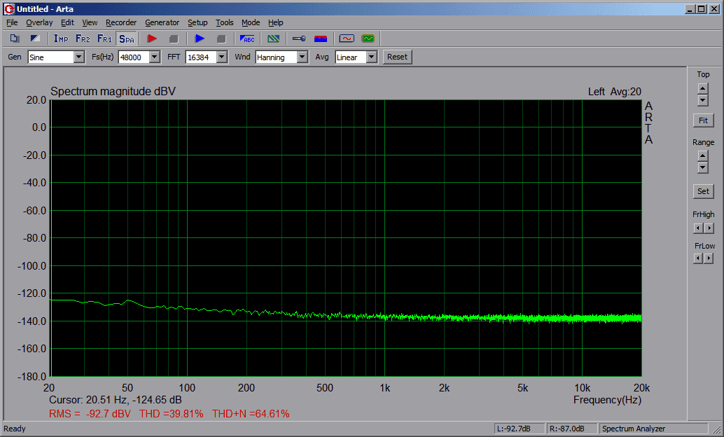

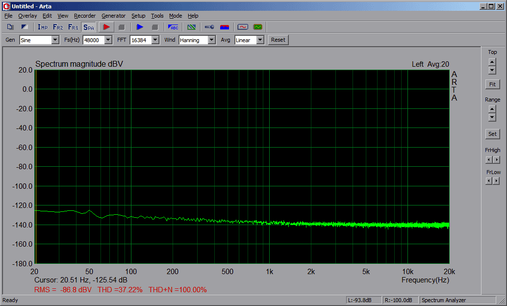

Messung NoiseFloor -100dBV 10Hz:
Generatoreinstellungen:
EMU 0202:
EMU 0204:
EMU TrackerPre:

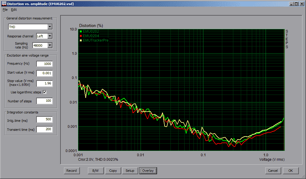

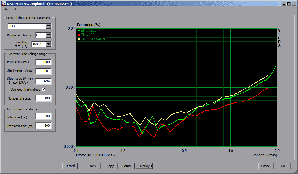

Also marginale Unterschiede zwischen EMU 0202 und der Tracker Pre.
EMU0204 wäre dann der klare Favorit.
Wobei dies ja nur eine Messung um -15dB Pegel wäre.
STEPS wäre da auch nochmal interessant.
Bitte sehr:
Im Anhang die .VSD Dateien zum Eigenvergleich.
EmuComp_Steps_File_VSD.zip (Größe: 3,93 KB / Downloads: 807)
